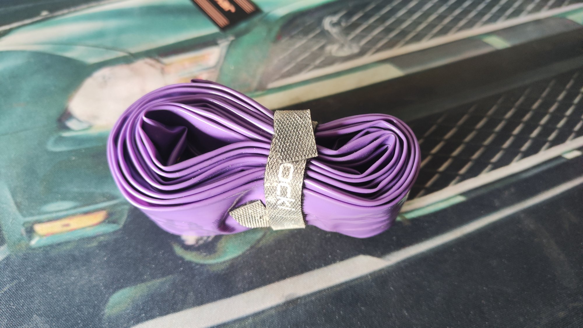

Kannst den TPU Schlauch ja auch daheim testweise aufpumpen. Bekommst ihn dann nicht mehr so extrem kompakt zusammen wie davor aber falten geht immer noch recht gut. Hab meinen auch bereits einmal verbaut und wieder zusammen gefalten. Wenn du den Ventilkern dann auch noch raus schrauben kannst bekommst den sogar in der Länge relativ kompakt gefalten. Mit Ventilkern brauchst halt zwangsweise einen Deckel da ich sonst angst hätte das er mir ein Loch rein sticht.

Hatte mit der 6€ China Version auch keine Probleme bezüglich Dichtigkeit.
Na ja, damit nimmt man sich dann einen der Vorteile von TPU.

Darum sprach er ja auch von "Hab meinen auch bereits einmal verbaut und wieder zusammen gefaltet."
So wird der Schlauch ja nicht überdehnt, der ansonsten Falten bilden könnte.

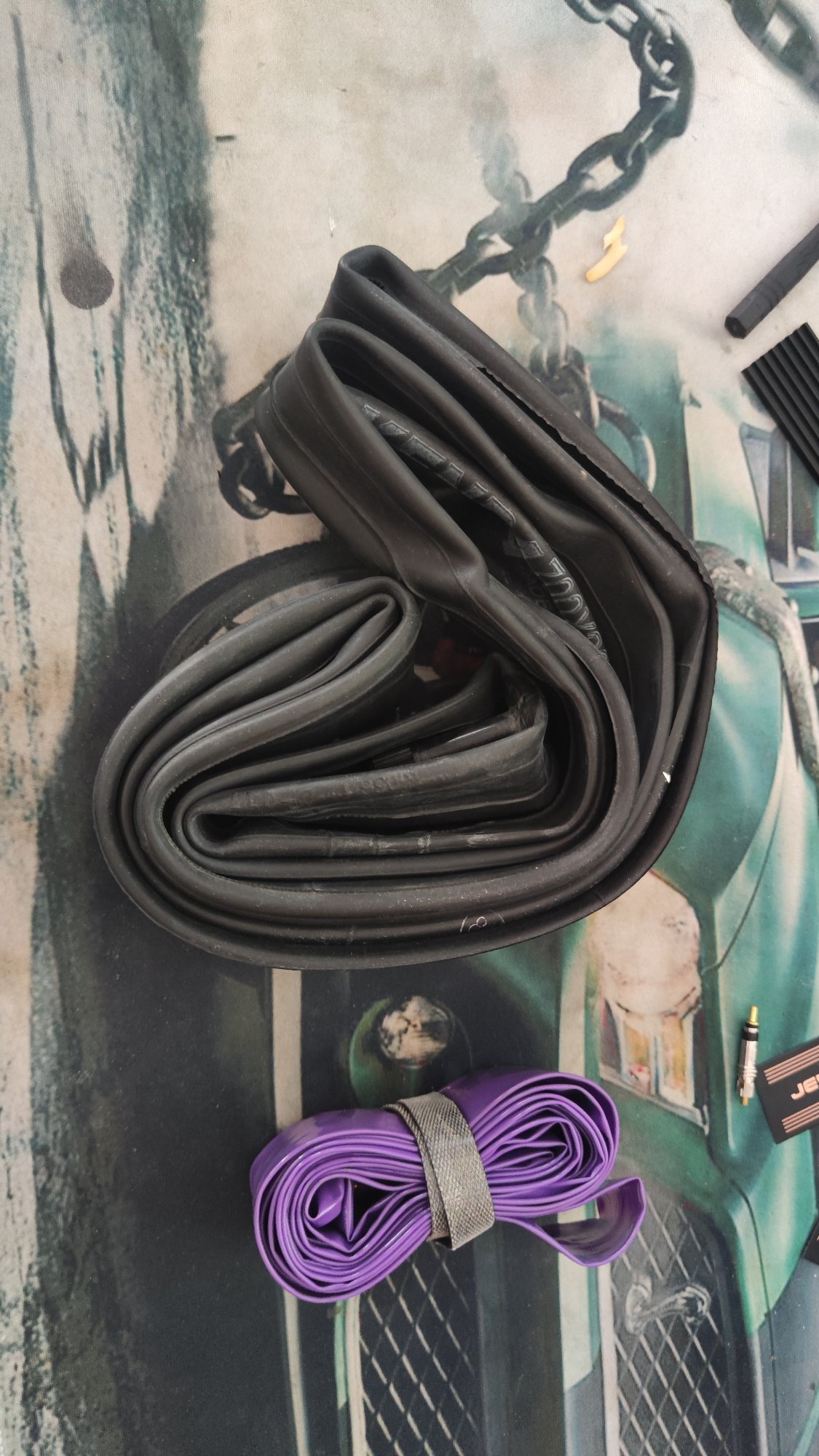

Und welcher Vorteil soll es sein den ich mir nehme? Wenn du so viel Angst vor undichtigkeiten zwischen Schlauch und Ventil hast wirst das ja auch beim normalen Schlauch davor überprüfen.
Und ob der jetzt 2mm größer ist nach dem selber wickeln macht bei dem Unterschied jetzt wirklich nichts aus.

Das Bild ignorierst du jetzt warum nochmal gekonnt? Das Bild beweist, dass es scheiß egal ist ob du erst aufpumpst zum überprüfen oder nicht. Das Packmaß ist um ein vielfaches immer noch kleiner als bei einem normalen Schlauch. Und je nachdem wie der Schlauch geliefert wird musst eh neu wickeln.
Den wenn er so geliefert wird würde ich auf jeden Fall neu wickeln:

Ich habe das Bild nicht ignoriert, aber dir erklärt, wie ich zu meiner Aussage kam. Bei schmalen RR-Schläuchen können der Unterschied und die folgende Abwägung schon anders ausfallen.
Einen so getesteten Schlauch bekommt man allerdings nie mehr so kompakt verpackt wie ab Werk, wodurch der Vorteil des geringen Packvolumens geschmälert wird.

Wenn ihr kein Bock auf die Dinger habt dann lasst es doch einfach. Irgend welche Negativpunkte zu konstruieren ist einfach lächerlich. Und ob der Schlauch nach dem selber neu Falten 1mm höher ausfällt werdet ihr sicher nicht merken.
Wir reden hier beim Packvolumen immer noch von einem Faktor 4-5 kleiner.
