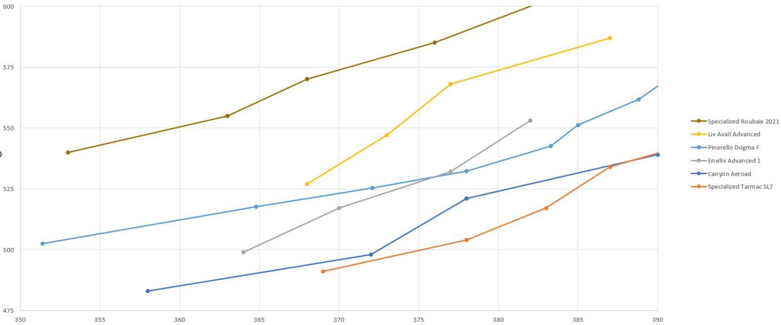

Du kannst es nochmals wiederholen, richtiger wird es dadurch nicht. Hier die entsprechende Grafik dazu (Reach auf der X-Achse, Stack auf der Y-Achse):
Es ist klar ersichtlich, dass die beiden Liv-Modelle ziemlich eingemittet sind. So hat das Canyon Aeroad einen kürzeren Reach und einen tieferen Stack, letzteres gilt auch für das Tarmac von Specialized.
Die Aussage, dass kleine Frauen nur dann eine Auswahl haben, wenn sie lange Beine haben, ist im Übrigen komplett verkehrt. Das Gegenteil ist der Fall. Bei fast allen Modellen sind die STR-Werte der kleinen Grössen extrem tief (aufgrund der Radgrössen-Problematik, siehe oben), was für Frauen mit langen Beinen ein Problem darstellt.
Theoretiker? Praktisch sieht es dann meist anders aus.
Ein STR Wert ist kein garant dafür, dass man eine niedrige Überstandshöhe hat, hier gibts teilweise massive Differenzen von mehreren Zentimetern.
Was bringt jemanden mit 70er Schrittlänge ein XXS Bike das 733mm Überstandshöhe hat, obwohl es laut deiner Grafik passen sollte und für eine Körpergröße bis 166cm empfohlen wird? Wenn man Canyon Aeroad nimmt.
Richtig nix
Richtig nix
Ehm nein, praktisch sieht es genauso aus wie von mir oben beschrieben. Ich habe bereits ca. ein Dutzend Frauen im Fitting gehabt, ich weiss wovon ich rede. Ein solides Verständnis der Theorie ist dazu unerlässlich - und seltsamerweise stimmen die theoretischen Messwerte auch in der Praxis zu 100%. Die Überstandshöhe ist im Übrigen so ziemlich der nutzloseste Wert überhaupt, er sagt bei modernen Geometrien genau nix aus bzw. liefert keinen Mehrwert.
