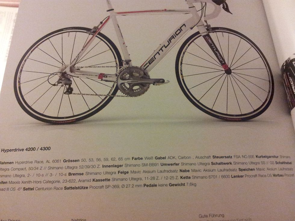

nachdem ich zufällig auf das Forum hier gestoßen bin, würde ich mich über Eure fachkundige Hilfe beim Rennrad-Kauf freuen. Ich bin Einsteiger im Rennradbereich und sitze nur im Sommer ab und an auf dem MTB. Da es nun noch einige Angebote im WSV gibt, möchte ich mir nun ein Rennrad zulegen (Budget ~1000€). Ich bin circa 1,93m groß und habe eine Schrittlänge von ca. 87cm.
Folgende Angebote machte mir mein Händler um die Ecke (2011er Modelle):
- Centurion Hyperdrive 4300 (Preis von 1700€ auf 1200€)
- Giant TCR 1 (Preis von 1000€ auf 850€)
Was mich persönlich wundert ist das angegebene Gewicht des Centurion. Laut roadbike Datenblatt wiegt es 9kg. Im Katalog vom Händler sind 7,6kg angegeben ?!?!
http://www.roadbike.de/rennraeder/test-centurion-hyperdrive-4300.321103.9.htm
Würdet Ihr eines der oben genannten Modelle kaufen oder doch bei Canyon oder Rose bestellen? Beim Händler hätte ich den Vorteil von kostenloser Nachjustierung. Das Canyon RoadLite 6.0 hat z.B. die gleichen Laufräder wie das Centurion ist dafür aber um einiges günstiger.
Also mit der Austattung wiegt das Centurion mit Sicherheit keine 7,6kg, und das bei weitem nicht.

Nein, bin nur vorhin beim Händler durch und das waren die einzigsten beiden Räder, die er in meiner Größe noch da hatte (WSV-Angebote). Preislich wäre für mich das Centurion schon an der Obergrenze. Im angehängten Bild von mir stehen die 7,6kg lt. Katalog.
Da das ROSE Pro-SL 2000 Compact (1150€) mit 7,9kg angegeben wird, hätte ich dem dem teureren Centurion ein ähnliches bzw. geringeres Gewicht zugetraut. Bin kürzlich bei einem Händler das Cube Peloton Probe gefahren:

Beim Centurion kannst Du mal getrost von 9kg ausgehen, allein das Rahmenset wiegt ja schon deutlich über 2kg. Bei Deiner Größe wird aus Dir aber ohnehin kein Bergfloh mehr, also kann Dir das Gewicht ziemlich egal sein. Ehrliche Angaben haben da Seltenheitswert und fahrfertig sind es dann nochmal 500g mehr.
