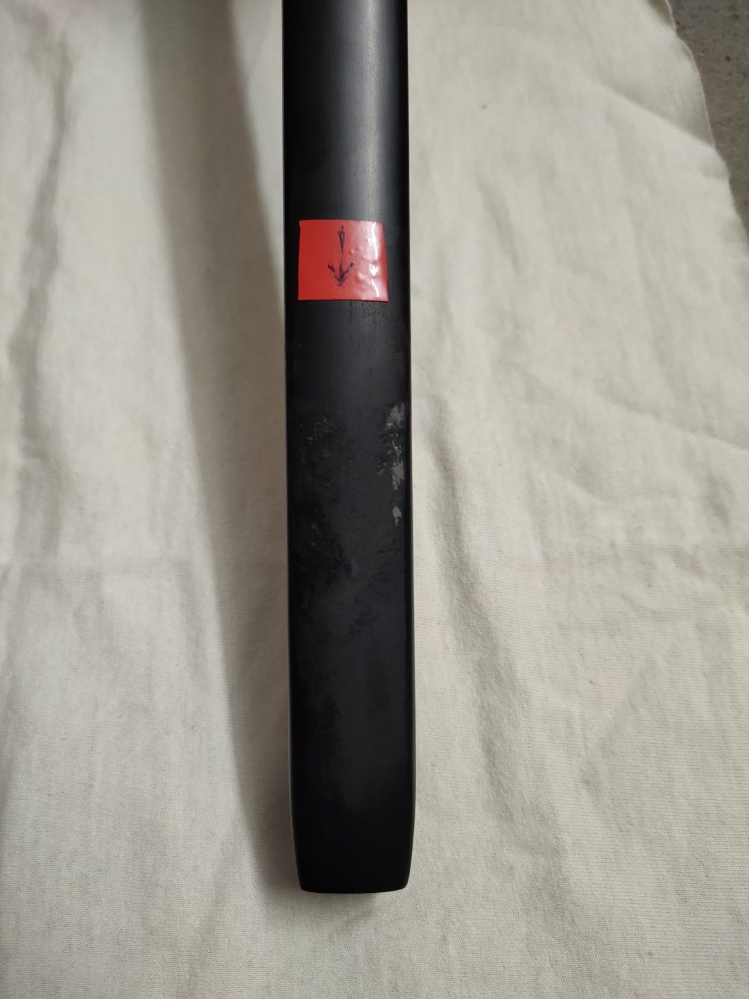

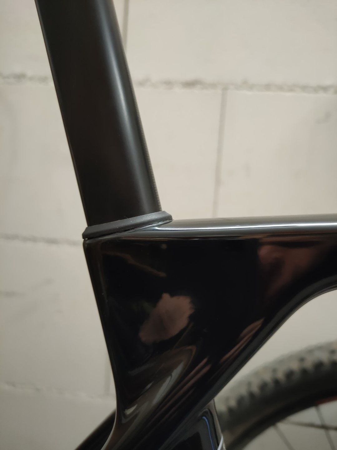

Hallo zusammen, seit kurzem hab ich das Problem auch beim 23' Ultimate CF SL.
Meine Daten: Auszug der Stütze bei 70mm Markierung. Fahrergewicht 75kg.
Gelegentlich war mal ein knarzen zu hören. Bisher geputzt, frische Paste rauf und korrekt angezogen. Dann war wieder Ruhe. Gerutscht ist sie nicht. Allerdings hat sich beim festziehen immer die Stütze und Insert um 1-2 mm nach oben geschoben. Siehe Bild.

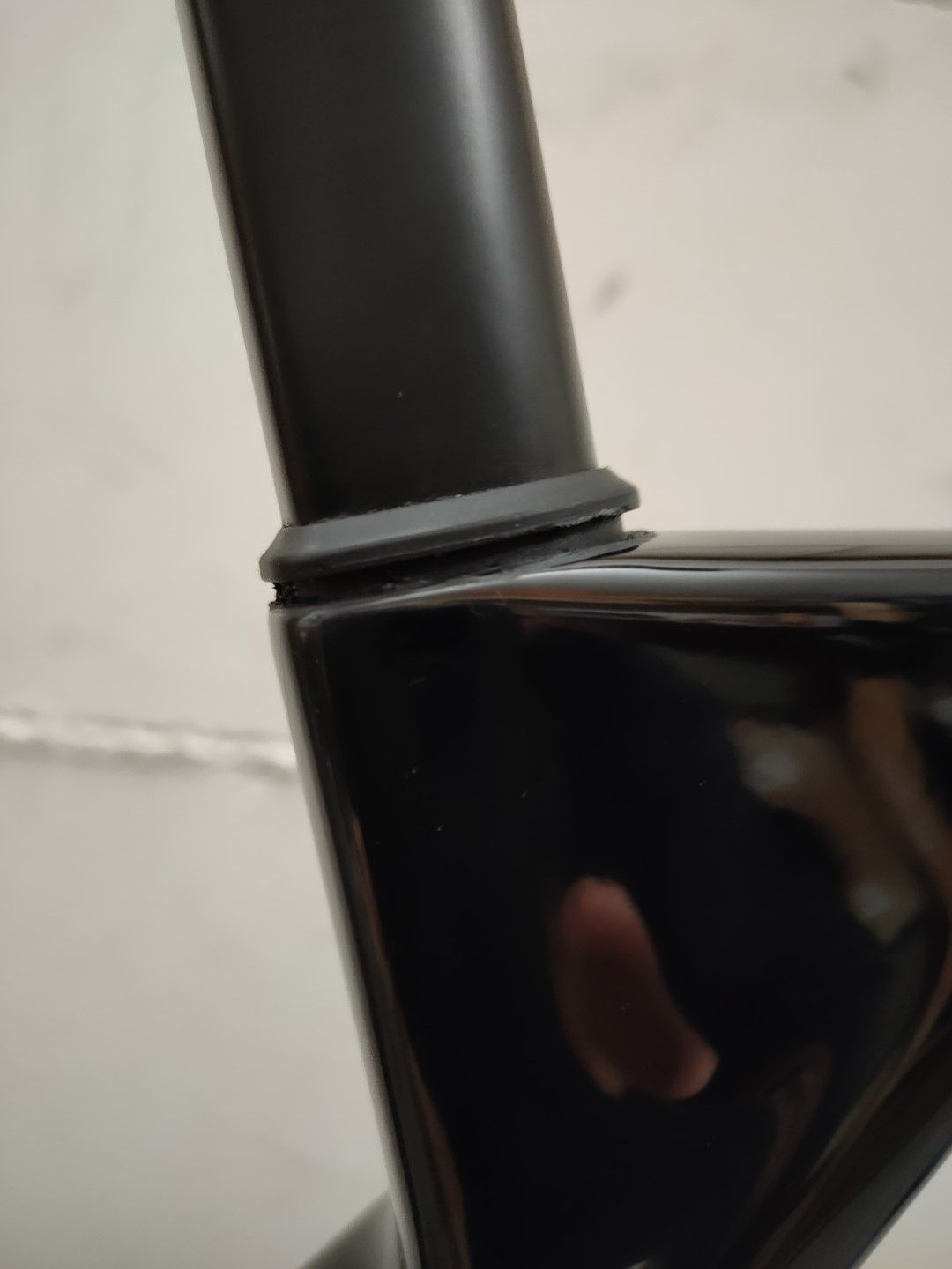

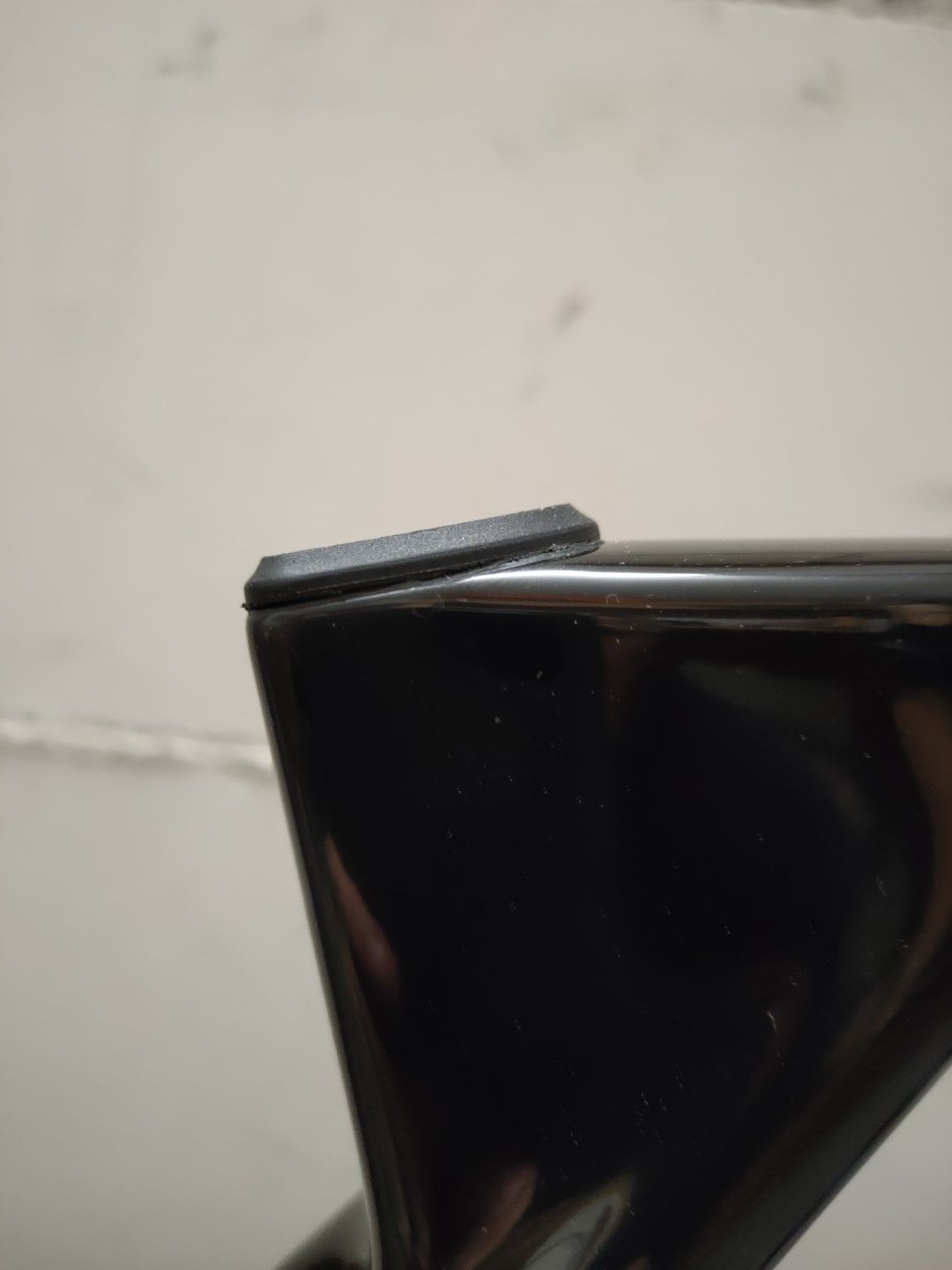

Nach Demontage kann man das Insert runter drücken.
Die Stütze hat schon einige Gebrauchsspuren. Das rote Tape ist meine Höhe (70mm). Bild zeigt die Rückseite.
Im Netz gibt es etliche Hinweise auf den Fix beim Aeroad mit Tape. Also alles demontiert und gereinigt. Wenn man die Klemmung komplett zurück dreht und die Stütze trocken einsetzt, kann man sie deutlich vor und zurück kippen. Viel Spiel.
Nun auf der Rückseite der Stütze sauber ein Tesa-Gewebeband (20mm) aufgeklebt. Angesetzt bei 85mm (70mm + Insert 15mm) bis ganz unten. Das Sitzrohr gemäß Anleitung auf der Klemmung und an den Seiten mit Paste bestrichen. Rückseite bleibt trocken. Stütze vorsichtig einführen. Sitzt schon deutlich strammer. Nun mit 5nm festgezogen (Würth Werkzeug). Überraschung: Stütze und Insert wandern nicht mehr. Siehe Bild:
Leider noch nicht draussen getestet. Komme ich erst frühestens nächstes WE dazu. Zumindest beim im Stand darauf herumturnen ist alles fest und ruhig.
An Canyon habe ich noch nichts gemeldet. Vermute mal, dass es hier ziemlich große Fertigungstoleranzen zwischen Sitzrohr und Stütze gibt.
Hast Du die neue Konfiguration schon testen können? :)
Ja, bin nun schon einige Runden damit gefahren. Das knacken/knarzen ist definitiv weg. Beim montieren wandert es nicht hoch, beim fahren rutscht nichts runter. Das funktioniert soweit.
Das Tesaband habe ich auf der Rückseite vertikal von unterhalb des Kunststoffeinsatzes bis ganz unten aufgeklebt. Letztes WE war ich neugierig und hab die Stütze nochmal raus genommen. Man sieht an den Rändern des Tapes, dass es im Sitzrohr "arbeitet". Auch die Klemmung der Stütze lockert sich, hat weniger Nm. Muss man also regelmäßig kontrollieren.

An Canyon habe ich das auch mal gemeldet. Wegen hohem Anfragevolumen zieht sich das aber hin.
Das ist vermutlich eine Kombination aus 3 Faktoren:
  • Fertigungstoleranz der Stütze (und Sitzrohr?)
  • Flex der Stütze
  • die schräg nach oben arbeitende Stützenklemmung
Kannst du von deiner Lösung mal ein Bild reinstellen?
Ich habe - nach wiederholter Rückmeldung mit Canyon - inzwischen 6 Nm auf der Klemmung. Aktuell ist es anscheinend fest - zumindest bei einer kleinen Testfahrt und etwas Herumwackeln im Türrahmen.
Die Stütze hat allerdings auch bereits einiges an Abrieb bei mir... :-/
Möglicherweise bekommt man das damit ja in den Griff.
