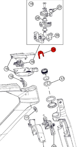

Wer redet von Faserverbund, guck Dir mal ne Explosionszeichnung zum Beispiel von nem BMC im Vorbau-/Steuerbereich an, was da mittlerweile so an kleinteiliger Technik untergebracht wird. Vollintegration und Verstellbarkeit bedingen halt teils sowas. Wer's nicht will, fühlt sich im 80er Thread wohl.

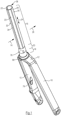

Möglicherweise gibt es ein Update für die mechanisch geschalteten Versionen des Canyon Ultimate CF SL. (Ob und wann????)
Canyon hat Patente für eine Gabel angemeldet, die für eine interne Zugführung von mechanischen und hydraulischen Leitungen geeignet ist:
“A bicycle fork including two fork legs connected with each other via a fork bridge. The fork bridge is connected with a steer tube. For a simpler arrangement of shift cables, hydraulic lines, cables and the like, the steer tube includes at least one flattening extending in the longitudinal direction of the steer shaft.
A cable guiding element for guiding cables such as Bowden cables, hydraulic lines and the like is arranged inside a bicycle frame, in particular inside a head tube of a bicycle frame. The cable guiding element has a particularly cylindrical sleeve element. In the assembled state, the sleeve element is arranged inside the head tube and surrounds a steer tube of a bicycle fork. For defining the position of at least one cable, at least one holding element is connected with the sleeve element.”
