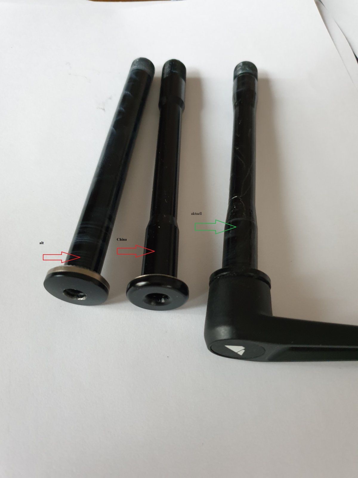

Überlege ob ich die von Stahl ausgehend (glaube die sind im Original Vollmaterial?) mit einer Bohrung versehen soll um hier noch ein paar Gramm einsparen zu können :D
Die "alten" Achsen (mit den abnehmbaren Hebeln) sind innen hohl - ebenso die gewichtsoptimierten "China-Achsen" (rote Pfeile)
Bei den aktuell verbauten Achsen wurde vermutlich nur außen Material abgenommen. (grüner Pfeil)
BTW: Die abgebildeten Achsen haben alle eine Gewindesteigung von 1mm.
Bei den aktuell verbauten Achsen gibt es bei einigen der neueren Radmodelle auch solche mit der Gewindesteigung 1,75mm.

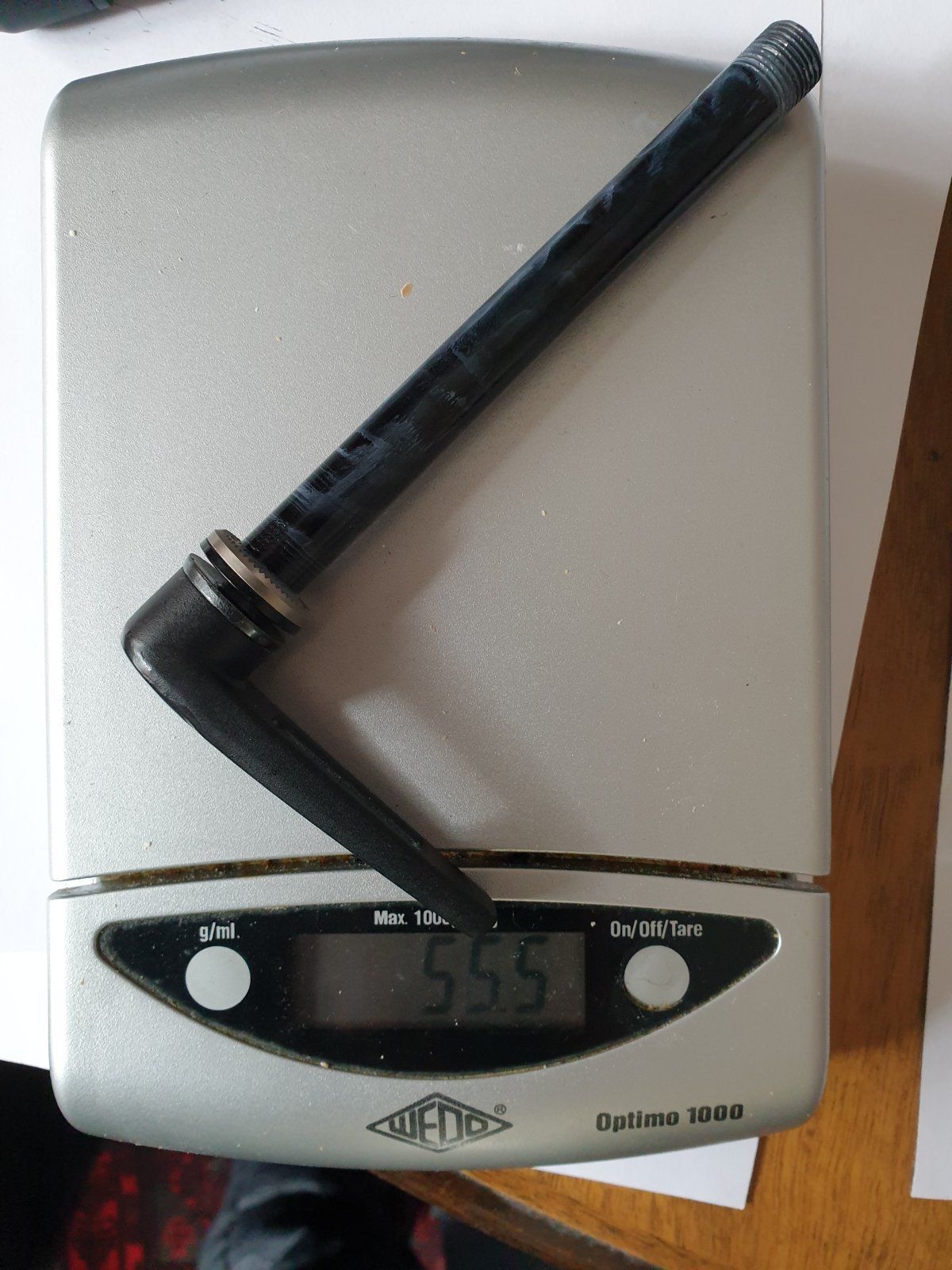

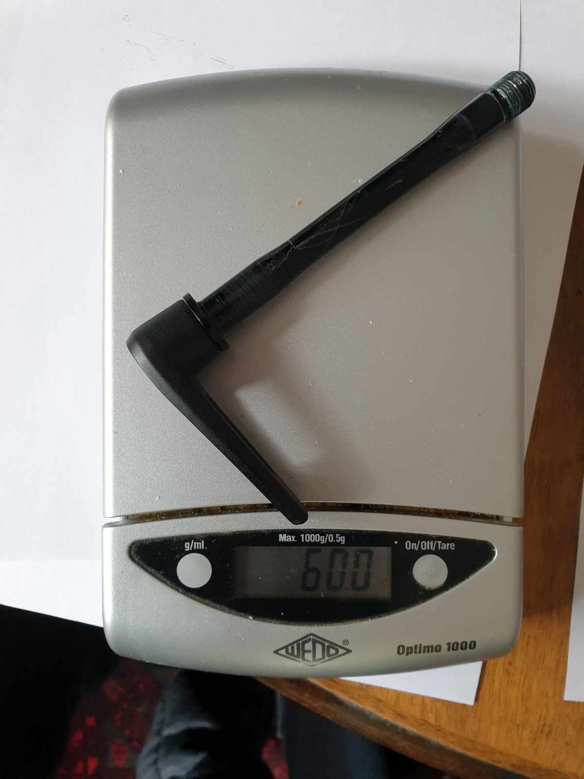

Maybe it helps!
Die alten Achsen (linkes Bild) mit abnehmbarem Hebel sind minimal leichter als die neuen (ohne abnehmbarem Hebel).
Ich hab die Frontachsen gewogen und glaub, dass die neuen nicht durchgehend hohl sind ;)

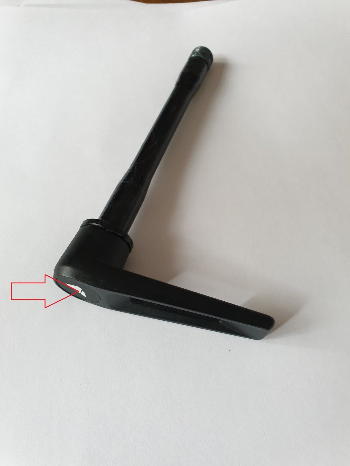

Aber im Achshebel sitzt wirklich so eine Feder! Drück mal auf das Canyon-Logo am Hebel und prüfe ob das wieder zurückkommt.
