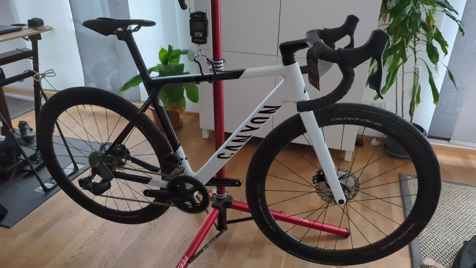

Da ist das ETAP CF SL7 endlich gekommen. Was eine geile Farbkombi. Direkt mal eine Dura-Ace Laufräder draufgepackt. Am kommende WE wird das Rad dann komplett zerlegt und meine 12x Di2 Ultegra umgebaut.
Mein innerer Monk muss sich noch damit abfinden, dass das Rad etwas schwerer werden kann :D
Aktuell bin ich mit Flaschenhalter, Garmin Mount und Pedalen bei 7,74kg (CF SL von 2020)
Sollte sich also in Summe knapp ausgehen :D
Das Bike wiegt out the Box 7,85kg ist also ca. 80g schwerer als von Canyon angegeben.
Noch ne Frage im Edit:
Aktuell fahr ich 160/160 und ich überlege auf 160/140 gehen - nicht wegen GEwicht, einfach weil ichs schöner finde. Ich fahre durchaus im Jahr mehrfach Glockner/Stilfser etc bergab, ich denke aber da die HR Bremse eh wenig tut sollte das in Summe 0 nachteilig sein, oder?
Wieso sind da "alte" Scheiben drauf? Die sind auch noch mal schwerer als die aktuellen..
Du meinst die alten Ultegra? Weil sie mir optisch besser gefallen :) Ich find den Brotschneidmesser Style cool :D
Gewichte müssten sein:
SMRT800: 128g
RTMT800: 107g
RTCL800: 113g
--> Gewicht ist mir da absolut egal. Auch bei den 140er Scheiben. Nach den rein funktiellen Werten wird da ausschließlich nach Optik entschieden :D Und ich finde ne 140er sieht einfach "feiner" aus. Ist ja kein Mountainbike. Wobei 203er am Rennrad auch witzig wären :D
Optisch würde mir am dem Bike dann eher wegen schwarz eine der Dura Ace Scheiben gefallen.
Hatte die Laufräder aber nur vor dem Umbau einfach reingetan, daher sieht das etwas wüst aus (im Detail).
