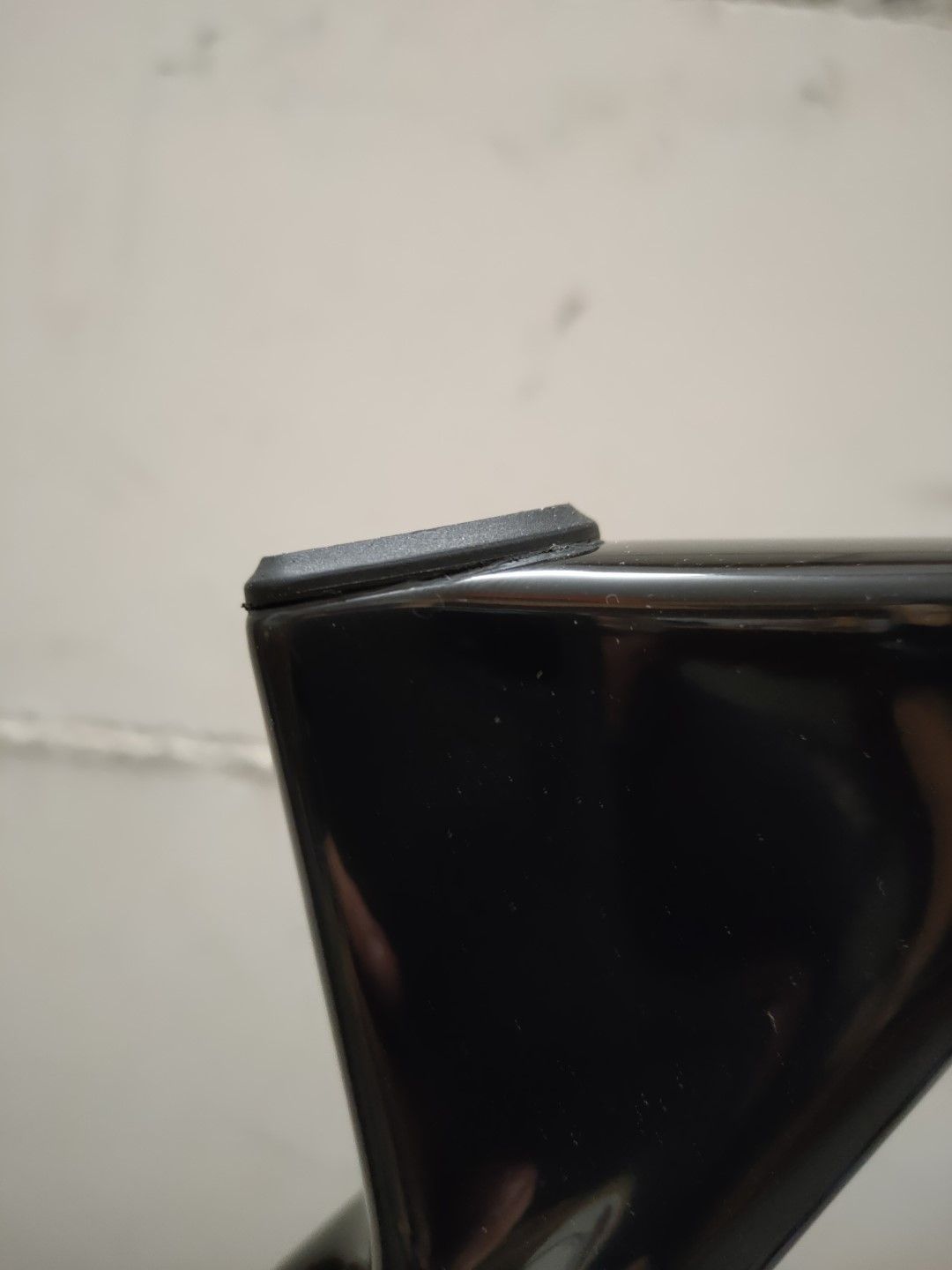

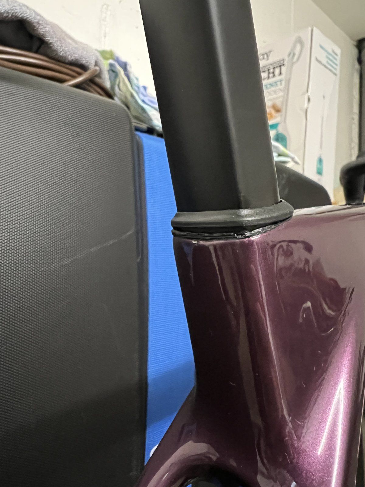

Der große Spalt kann doch so nicht gewollt sein, da läuft das Wasser ja nur so rein...

Wenn die Dichthülse hinten etwas hochsteht, sehe ich noch keine funktionelles Problem. Vermutlich ist die Hülse nicht sauber reingesteckt/verklebt worden. Ist aber vorne so ein großer Spalt, scheint mehr falsch zu sein. Dann ist wahrscheinlich kein richtiger Kontakt zwischen Rahmen und Stütze. Bei dem großen Spalt wie auf dem Bild kann man auch nicht mehr von schlechter Toleranzlage sprechen. Da muss etwas außer Toleranz sein. Auch ein Hochschieben der Stütze beim Festklemmen macht mich stutzig. Das wurde dann bedeuten dass die Last (Fahrergewicht) auf der Klemmung lastet, wofür sie nicht gedacht ist. Dann wundere ich mich nicht über Knacken oder Knarzen.
Eine Klemmung sollte eigentlich nur eine ausreichende Querkraft aufbauen (vergl. klassische Klemmschelle), so dass die Stütze rein durch die Reibung hält.
Hm, ich wollte noch ein paar mal fahren, in der Hoffnung, das es vllt doch nur an der Abdeckung lag. Allerdings stimmt mich der Spalt auch nachdenklich…
Also ich würde behaupten der große Spalt vorne ist die logische Konsequenz aus dem hoch stehendem Insert hinten. Ich denke auch nicht, dass das auf eine ungewöhnlich hohe Toleranz hin deutet. Denn sonst würde deine Stütze vermutlich nicht nur knarzen, sondern auch rutschen.
Das glaube ich nicht, denn das würde bedeuten, das das Gummi eine stützende Funktion hätte.
Ich hab mich missverständlich ausgedrückt. Der augenscheinlich große Spalt ergibt sich vermutlich aus dem schief sitzendem Insert. Denn der ist ziemlich steif. Der Kommentar mit der Toleranz bezog sich auf den Rahmen bzw. die sattelstütze. Aber natürlich hatte das lakecyclist nicht gemeint. Mein Fehler.
Ja, wenn er die Dichthülse bündig runterschiebt und der Spalt verschwindet, dann hast Du Recht.

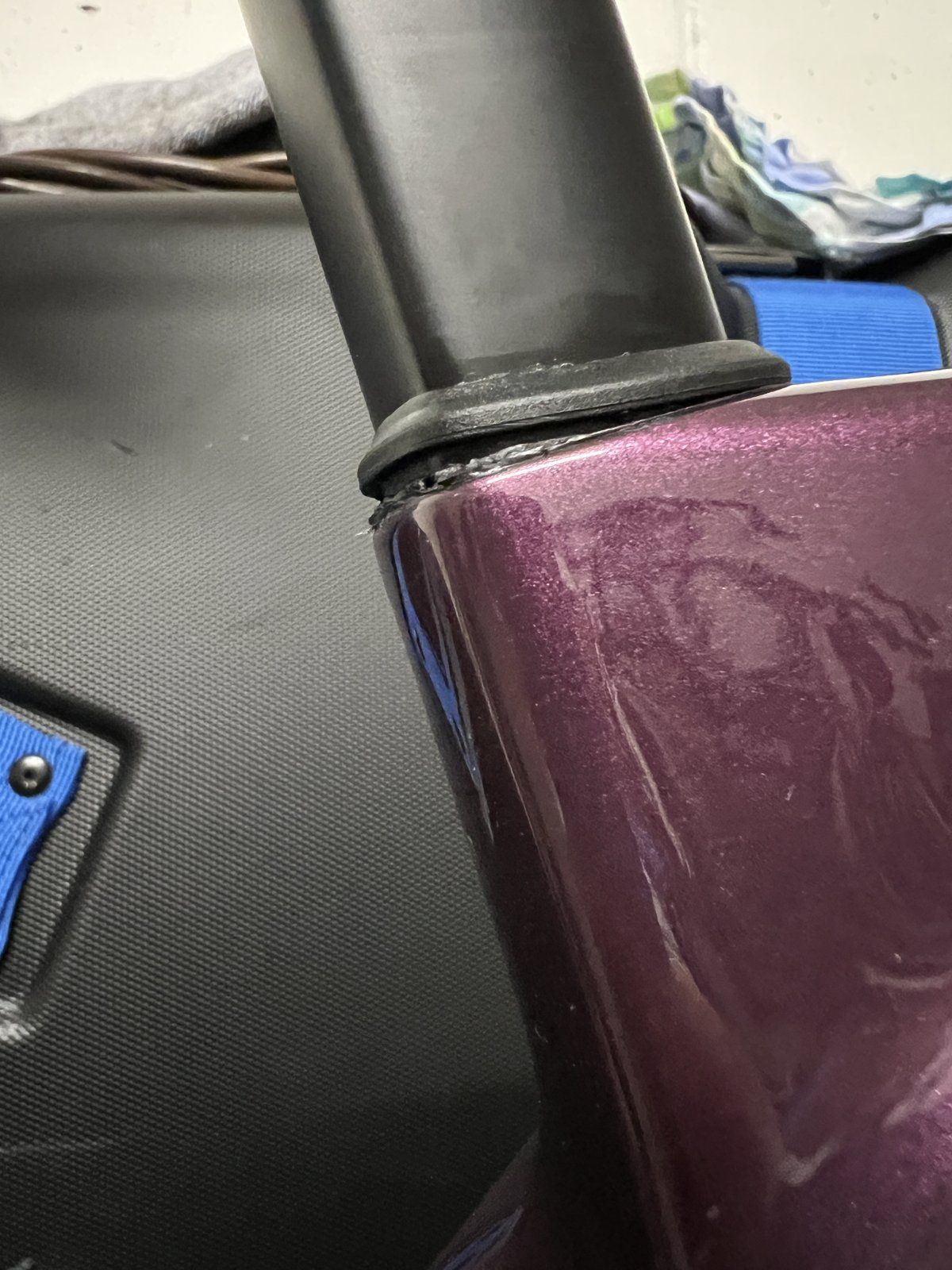

... Allerdings hat sich die Abdeckung des Sitzrohres gelöst. Beim Festziehen wandert die Stütze immer ein paar mm nach oben und hat dieses mal den Gummieinsatz mit hochgeschoben ...

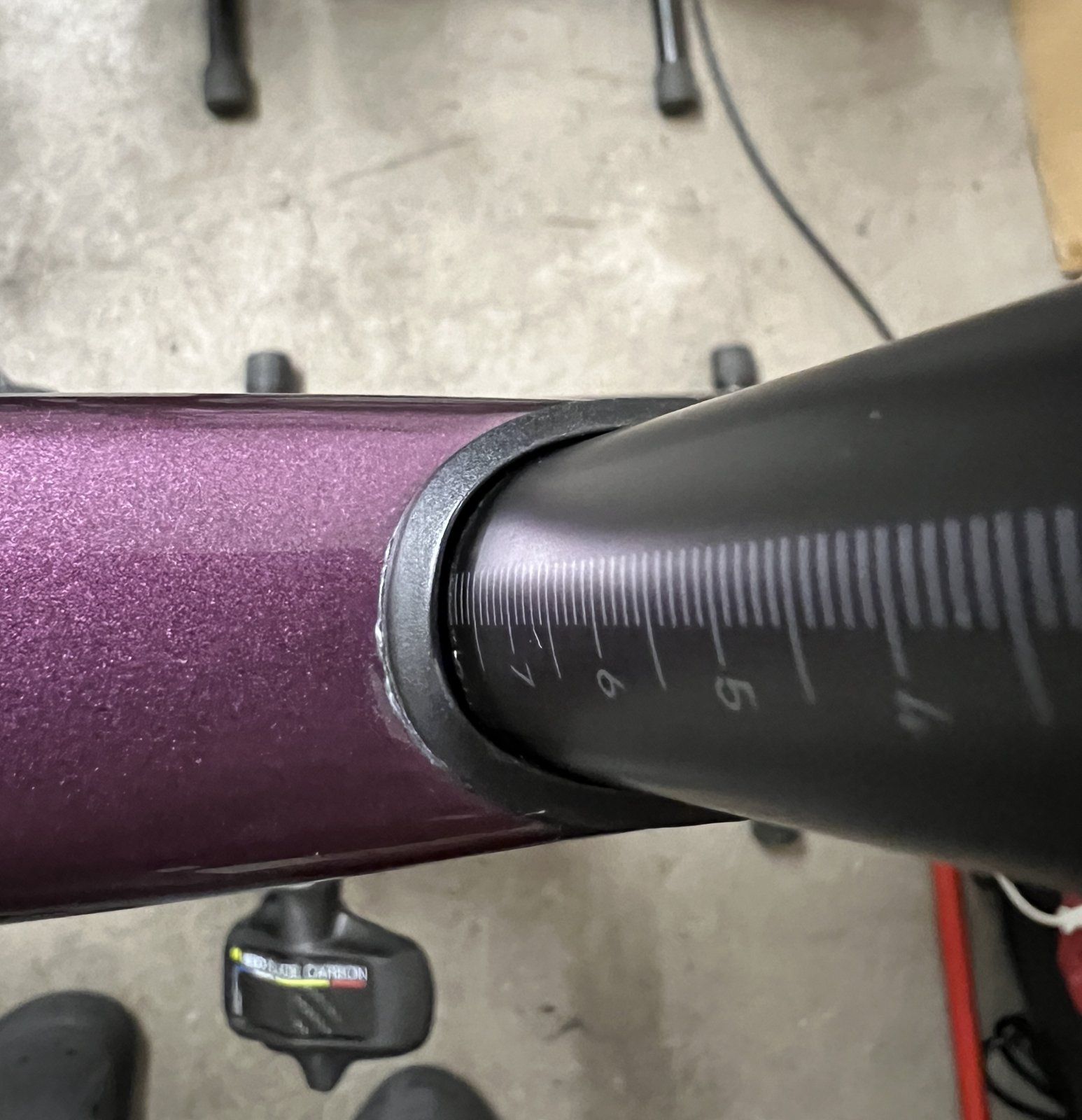

Meine Daten: Auszug der Stütze bei 70mm Markierung. Fahrergewicht 75kg.
Gelegentlich war mal ein knarzen zu hören. Bisher geputzt, frische Paste rauf und korrekt angezogen. Dann war wieder Ruhe. Gerutscht ist sie nicht. Allerdings hat sich beim festziehen immer die Stütze und Insert um 1-2 mm nach oben geschoben. Siehe Bild.
Nach Demontage kann man das Insert runter drücken.
Die Stütze hat schon einige Gebrauchsspuren. Das rote Tape ist meine Höhe (70mm). Bild zeigt die Rückseite.
Im Netz gibt es etliche Hinweise auf den Fix beim Aeroad mit Tape. Also alles demontiert und gereinigt. Wenn man die Klemmung komplett zurück dreht und die Stütze trocken einsetzt, kann man sie deutlich vor und zurück kippen. Viel Spiel.
Nun auf der Rückseite der Stütze sauber ein Tesa-Gewebeband (20mm) aufgeklebt. Angesetzt bei 85mm (70mm + Insert 15mm) bis ganz unten. Das Sitzrohr gemäß Anleitung auf der Klemmung und an den Seiten mit Paste bestrichen. Rückseite bleibt trocken. Stütze vorsichtig einführen. Sitzt schon deutlich strammer. Nun mit 5nm festgezogen (Würth Werkzeug). Überraschung: Stütze und Insert wandern nicht mehr. Siehe Bild:

Zwischen Insert und Rahmen sieht es aber so ungleichmäßig aus, war dazwischen Kleber?
