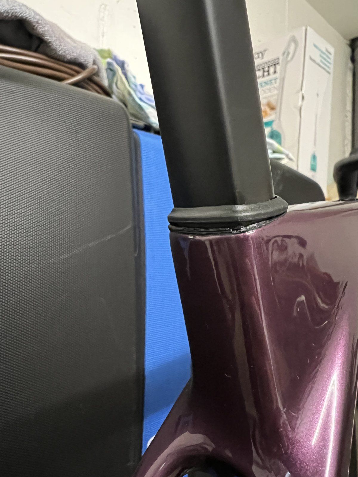

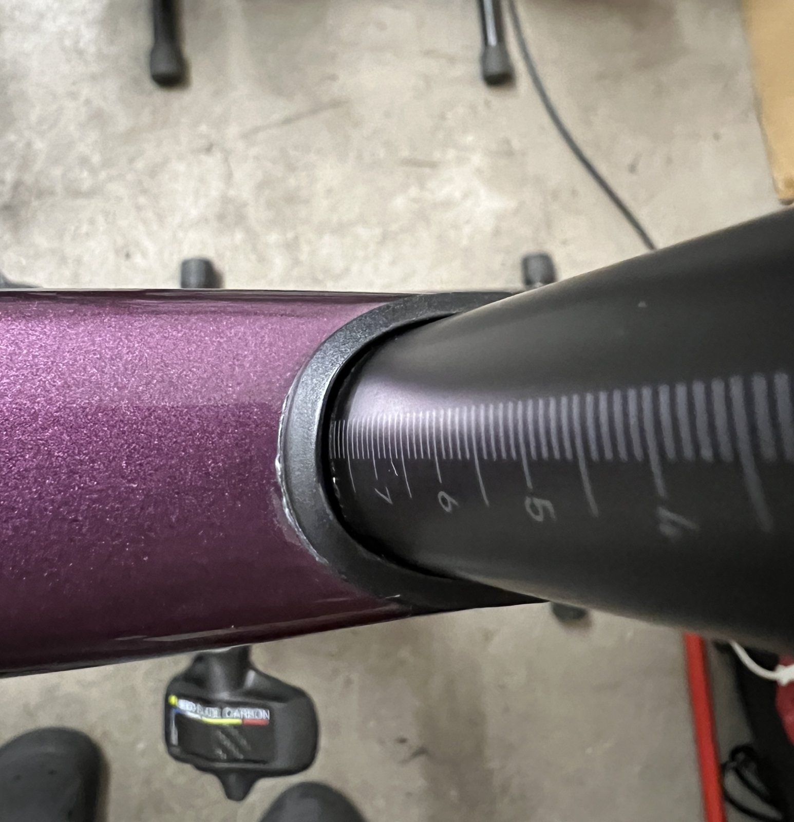

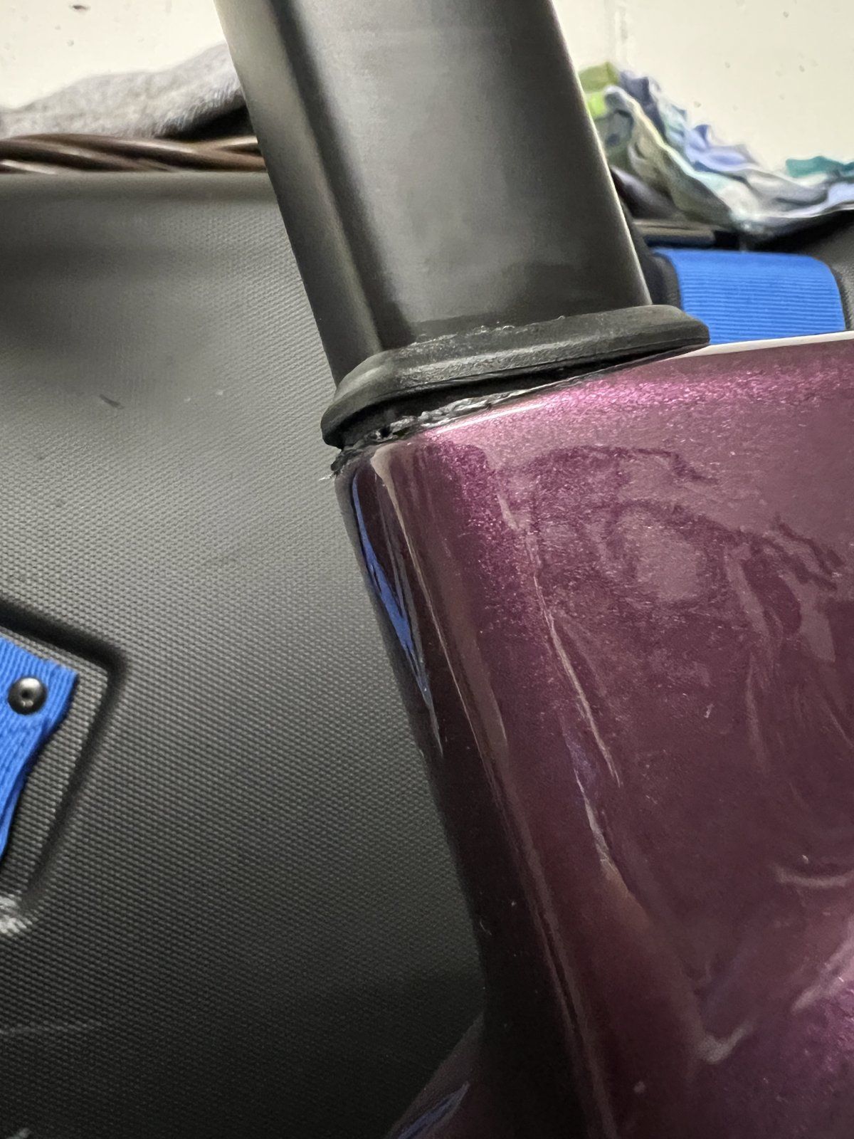

Ich komme leider kaum auf mein SLX, lediglich 220Km seit einem Monat. Krank / Malle / Krank - zur Zeit ist es wie verhext. Ich hatte die Dynamic Carbon dieses Mal durch die mitgelieferte ersetzt, noch herrscht Ruhe. Es sah so aus, als wäre die Paste eingetrocknet. Das kannte ich so nicht... Allerdings hat sich die Abdeckung des Sitzrohres gelöst. Beim Festziehen wandert die Stütze immer ein paar mm nach oben und hat dieses mal den Gummieinsatz mit hochgeschoben und ausgerissen. Deswegen muss ich eh zu Canyon, ich würde halt nur gerne sicher wissen, ob die Stütze nun Ruhe hält.
Der große Spalt kann doch so nicht gewollt sein, da läuft das Wasser ja nur so rein...

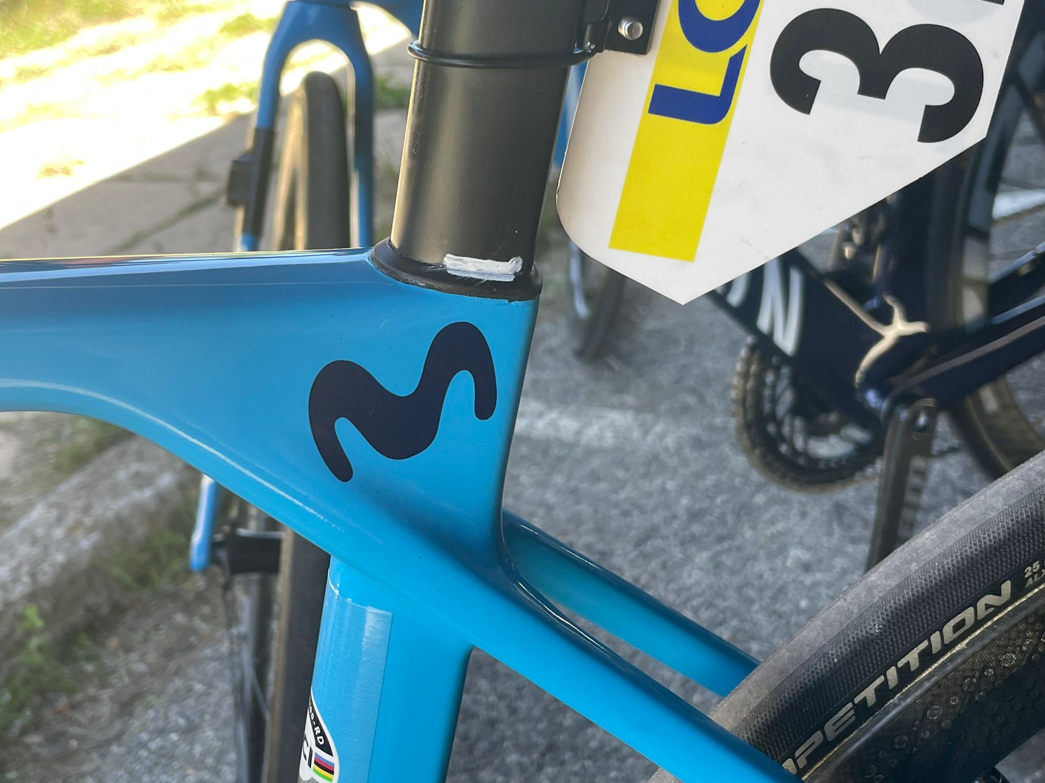

Wenn es nicht so aussieht, würde ich das Rad auf der Stelle zurückgeben oder einen Garantieantrag stellen:
Ich hatte das gleiche Problem, bei mir kam das Rad damals schon so an, dass das eingeklebte Gummi hinten bereits hoch stand.
Nach einem Telefonat mit der Canyon Hotline bat man mich das gesamte Rad zurückzuschicken, da man (angeblich / anscheinend) nicht mehr sicher sein kann, dass der Rahmen an dieser Aufnahme die richtigen (ausgerechneten) Belastungen standhält.
Natürlich konnte mir Canyon wie immer keinen direkten Ersatz schicken, ich solle neu ordern, was ich bisher nicht getan habe wegen der Schwierigkeiten.
