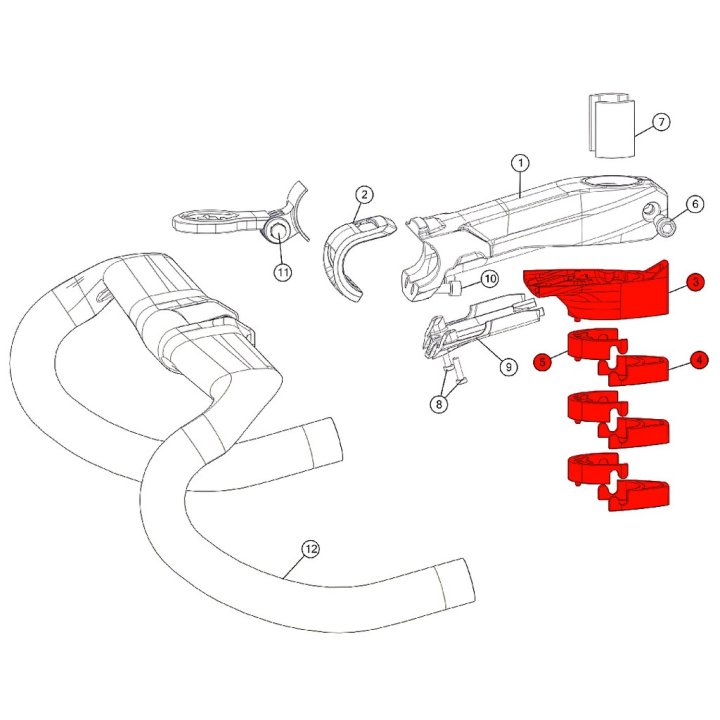

Ich finde es gerade gut, dass die Leitungen und Außenhüllen so verlegt sind, dass man den Lenker tauschen kann.
Das Argument verstehe ich nicht wirklich. Ich habe hier eine BMC Roadmachine mit zweiteiligem Cockpit ICS01 (link, link). Bei dem kann ich auch beliebig den Lenker tauschen, ja sogar die Spacer ganz einfach entfernen oder hinzufügen (da ein Spacer aus zwei Halbteilen besteht) und den Vorbau auch. Und trotzdem ist es technisch so gelöst, dass man keine Kabel sieht bzw. schon sehr genau hinschauen muss. Der Vorbau hat an der Unterseite eine Halterung, die die Kabel oben halten und der Lenker hat die Kabelkanäle aussen liegend. Das hätte Canyon doch auch so lösen können, wenn man schon einen eigenen Lenker konzipiert (Escape). Fällt mir aber auch bei einem anderen Online Versender aus Deutschland auf. Da sind die Kabel auch oft sehr sichtbar unter dem Lenker geführt. Oder ist das überspitzt formuliert der Grund, warum man bei BMC immer den doppelten Preis bezahlt, weil die Lösung nicht nach der Hälfte aufhört. Das geht wirklich schöner, zumindest für die Top-End Varianten

Ich bleibe dabei, die sichtbaren Kabel am Vorbau sind ein Minuspunkt, dass hätte Canyon besser lösen können.

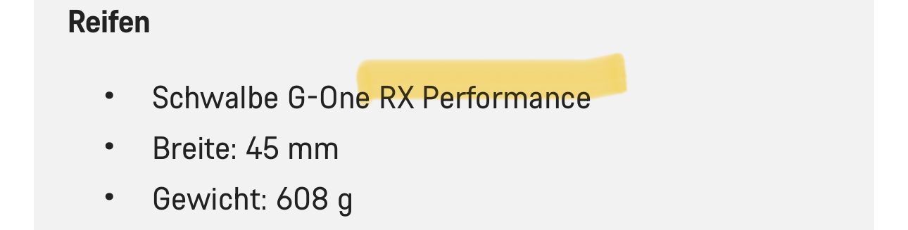

Ach ja, die Reifen werden auch noch gegen Thunder Burt 2.1 Tubeless getauscht. Die verbauten Mickey Mouse Reifen sind lachhaft!
Was findest du an den Reifen lachhaft? Die RX Pro gelten als sehr gute Reifen und 45 mm sind jetzt auch nicht gerade Pizzaschneider.
Sind aber keine RX Pro, sondern die billigen Performance. Gibts noch nicht im freien Handel.
45mm sind auf dem Bike zu wenig. Deswegen Billigschlappen runter - Thunder Burt 2.1 mit Tubeless (Band war schon geklebt) drauf. Vorne und hinten noch ausreichend Platz. Die Reifen kommen auf der DT Swiss Felge auf 53mm Breite ...
