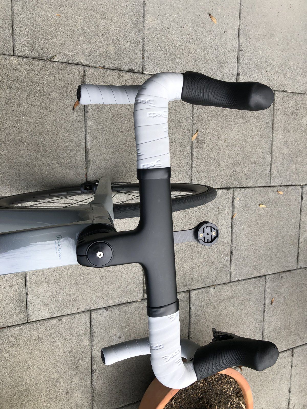

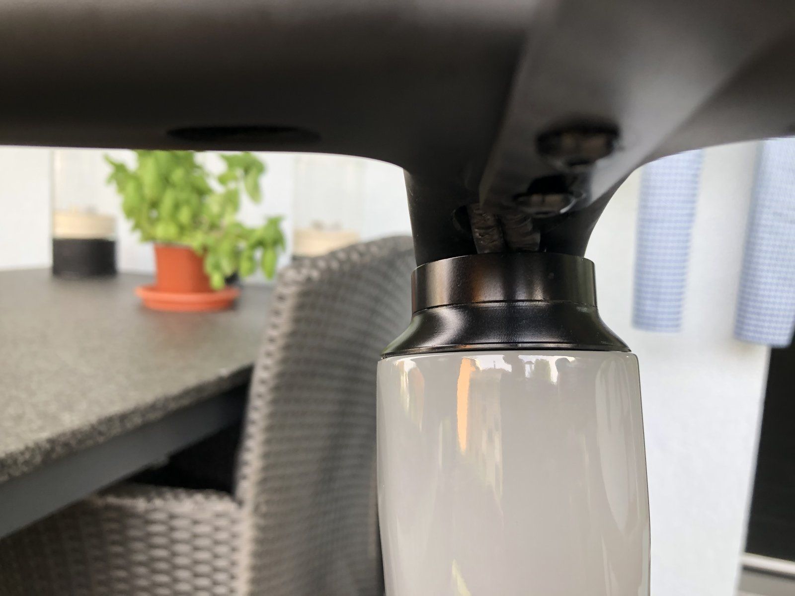

Um einen andere Vorbau-/Lenkerkombi zu montieren musste ich zuerst eine Lösung für die „hässlichen“ Basso-Spacer aus grobem Aluguss finden.
Aufgrund der speziellen Formgebung war das nicht einfach und ich musste am Rahmen Hand anlegen.
Da ich mein Bike nicht zerlegen werde muss hier eine Beschreibung genügen.
Am Rahmen beim Steuersatz gibt es einen eingearbeiteten Nocken aus Stahl. Diesen habe ich mit der Feile ca 1mm gekürzt. Der Nocken (oder heisst es die Nocke…? Deutsch ist komplizierte…) dient als Anschlag für den Lenker und diese Funktion müsst ihr beibehalten, sonst kommts mit den Hydraulischen Leitungen nicht gut.
Anmerkung:
Ich erläuterte euch meinen ausgeführten Aufbau. Diese Lösung würde ich heute nicht mehr so ausführen.
Wie erwähnt zeige ich euch auch eine alternative Lösung die ohne Bearbeitung des Rahmens auskommt und ich euch zum nachbauen empfehle. Ist mir leider erst später in den Sinn gekommen und entsprechen habe ich diese nicht getestet. Das gute ihr könnt diese auch bei allen anderen Rahmentypen von Basso umsetzen.
Ich habe Alu-Spacer aus CN verwendet. Die Verarbeitung ist sehr gut und alles ist Passgenau. Basso sollte sich das anschauen und von den CN kopieren…Nehmt hier keinen Kunststoff oder Pseudocarbon, das aus meiner Sicht „Mist“ und wird dem Basso nicht gerecht.
Um den Spacer Nockentauglich zu machen musste ich ihn mit der Feile bearbeiten. Ich hoffe man sieht die Bearbeitung auf den Bildern. Aus meiner Sicht ist das viel schöner als der Aluklotz des Originals…

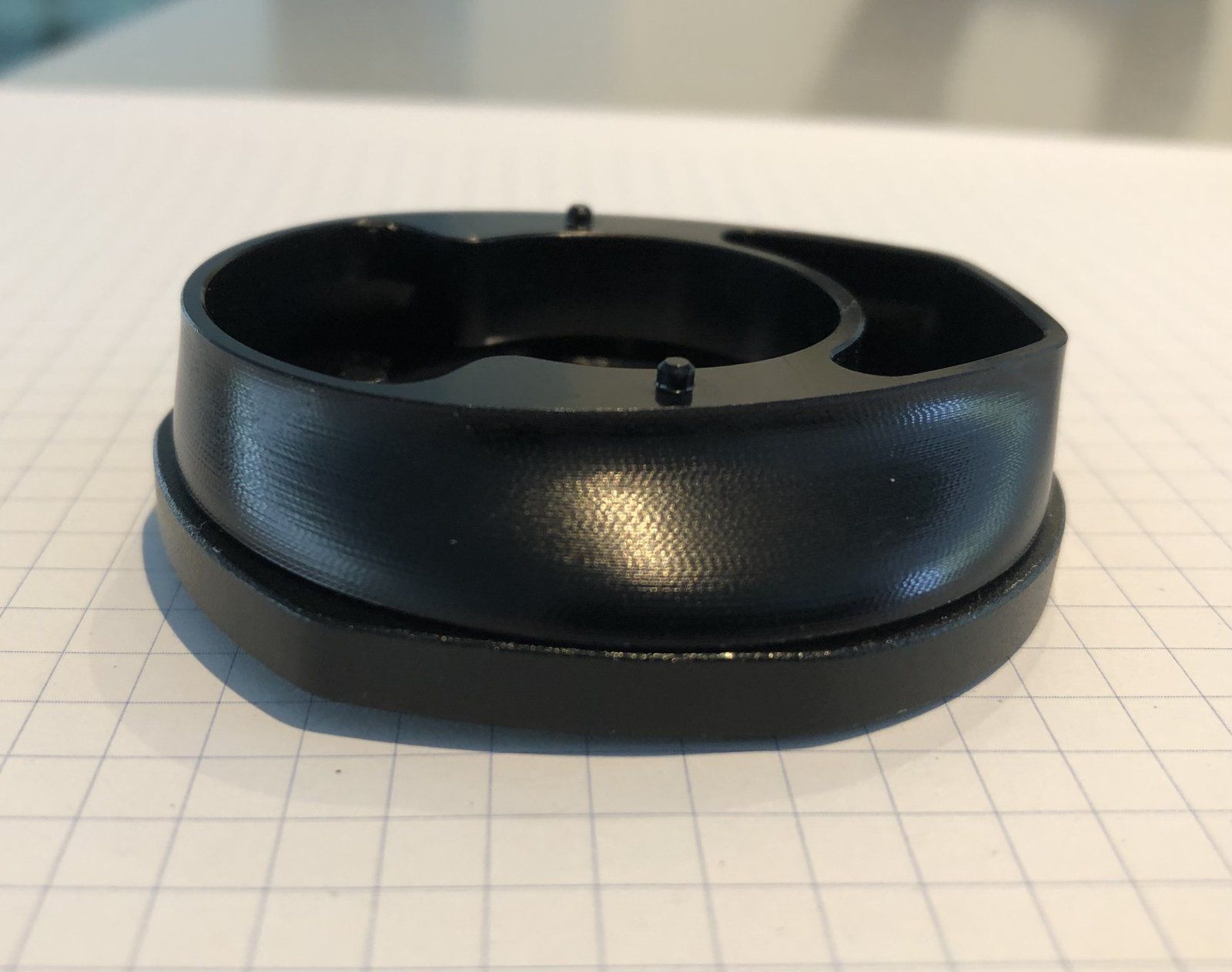

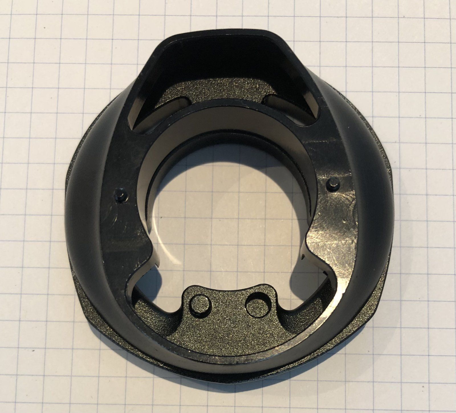

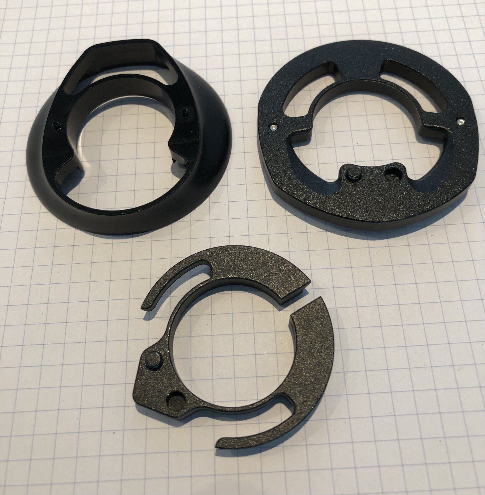

Alternative die ich heute umsetzen würde.
Ich würde den CN Alu-Spacer mit dem untersten Spacer von Basso mit 2-Kompletten Epoxydharzkleber verkleben.
Achtet dabei unbedingt auf Fettfreiheit und Sauberkeit, dann hält das perfekt. Für die Zentrierung unbedingt einen alten Gabelschaft verwenden, da ihr es sonst nach dem Aushärten eventuell nicht auf die Gabel kriegt.
Habe ein paar Bilder mit den Teilen gemacht, damit ihr euch das vorstellen könnt.

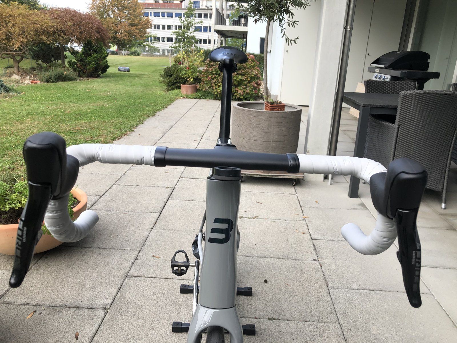

Die Vorbau-/Lenkerkombi ist aus CN und wiegt mit Titanschrauben 340g in grösse 440/80.
Ist nicht mein erster Lenker aus CN. Ich hatte bis jetzt keine Probleme mit der Qualität und Haltbarkeit. Aber! Hier gibt es auch viel Mist und es braucht einiges an Recherche.

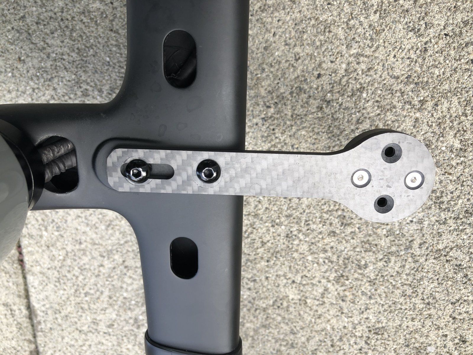

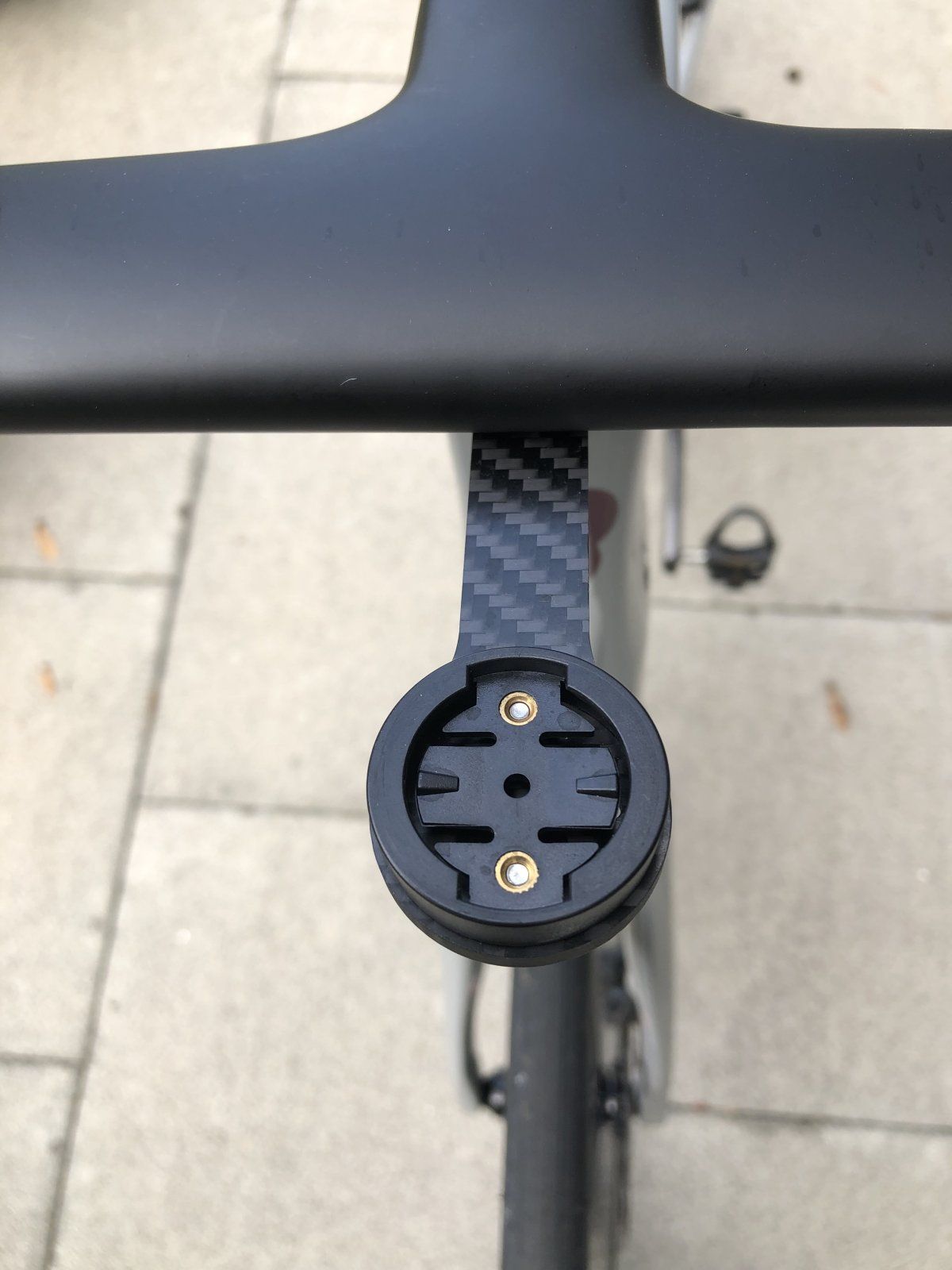

Garminhalter ist auch aus CN und wiegt nach Anpassung 18g (hier bin ich mir mit dem Gewicht nicht mehr so sicher…)
Lenkerband ist ein Deda in Hellgrau wiegt ca 35g
Deckel und Klemme ist CNC-Kunst aus Deutschland und wieget komplett 13g
Gewicht der Basso Teile (Vorbau/Lenker/Expander/Deckel) liegt bei 642g!
So Wunderschön diese Bikes auch sind, das treibt das Gewicht unnötig in die höhe. Das gleich gilt für die Serienbereifung. Ist für mich nicht nachvollziehbar…

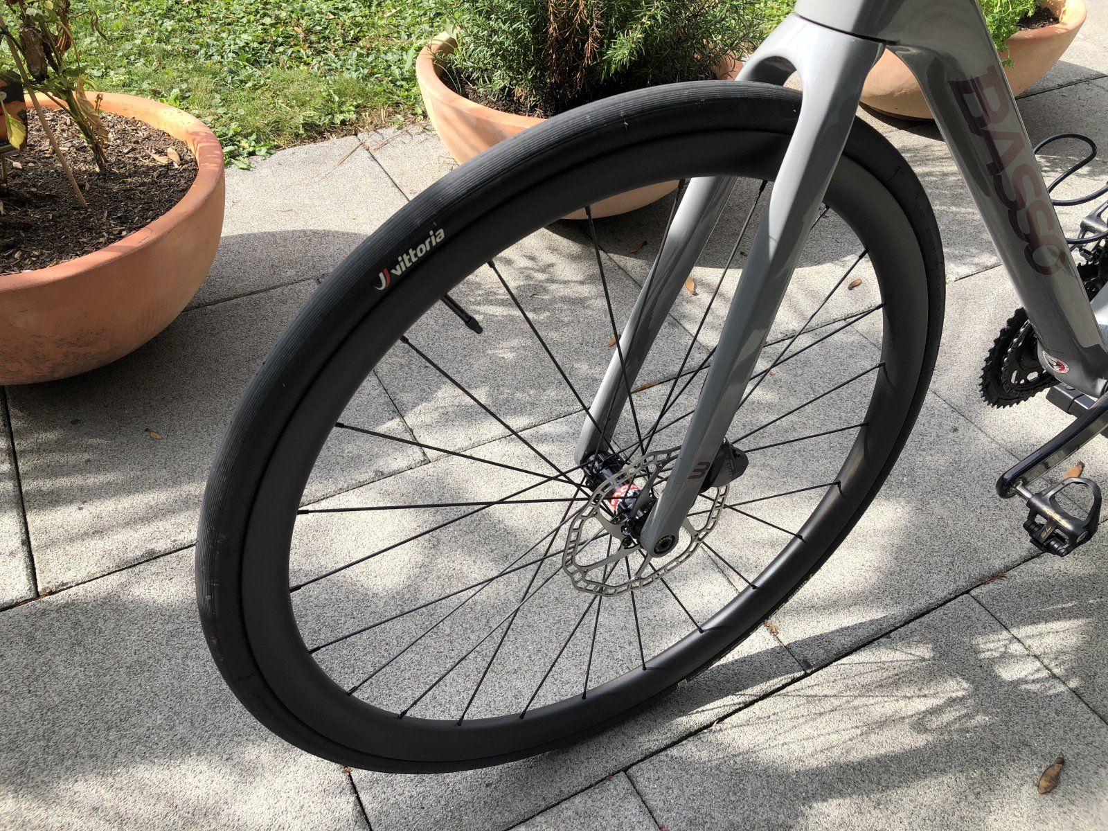

Weiter gehts mit den Rädern:
Laufräder sind aus CN
Felge 28 aussen, 21 innen, höhe 35.
Naben Novatec
Speichen Carbon
Felgenabdeckung mit Plug‘s (das sind die kleinen Dinger die man in die Felgenlöcher steckt)
Gewicht komplett 1245g
Anmerkung: Es gibt eine Handvoll guter Laufradbauer in CN. Diese bauen euch jede erdenkliche Kombi auf (DT, Carbon TI, Extralight, ….). Sind etwas Teurer aber Sicherheit geht vor. Finger weg vom Rest!
Hier ist es sonst besser ihr geht zu einem ausgewiesenen Könner wie Felix und lasst euch einen individuell Radsatz aufbauen.
Bremsscheiben sind auch aus CN. Nichts wildes zweiteilige, schnöder Stahl. Für mich aus der Felgenbremsfraktion ist die Power mehr als ausreichen. Muss aber auch anmerken, dass XTR Scheiben noch eine Schippe darauflegen. Für‘s Rennrad passt‘s aber.
Gewicht 80g bei 160mm
Schrauben sind aus Titan (Die Bremssattelbefestigunsschrauben übrigens auch…)
Reifen sind Vittoria Corsa NEXT in 30mm vo und hi. Gewicht zusammen sagenhafte 435g! Mit 5bar wunderbar zu fahren.
Schläuche sind TPU von Pirelli. Gewicht zusammen 75g. Für mich erstaunlich wie lange diese Leichtbauschläuche die Luft behalten…
Der Laufradsatz ist ein Genuss zum fahren. In Kombination mit dem steifen Astra Rahmen ist die beschleunigt phantastisch und in Steigungen kann das Rad beinahe mit meinem Parlee mithalten🙂

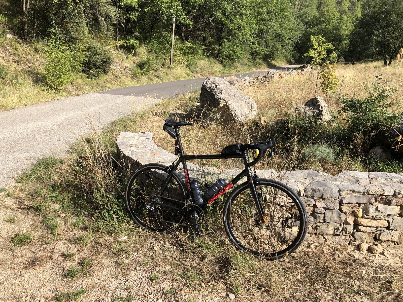

Hast du eine Bild vom Parlee? Bin ein Fan der Marke.
Erfreut zu hören. Gehört hier eigentlich nicht hin. Aber als Neuling warte ich noch auf die erste Massregelung…
Ist ein Z4 von 2011. Wiegt mit Pealen, Flaschen- und Garminhalter sowie 35mm Alufelgen in grösse XL knapp unter 6.2 Kg😉
Das Maskottchen heisst übrigens Lucy…
