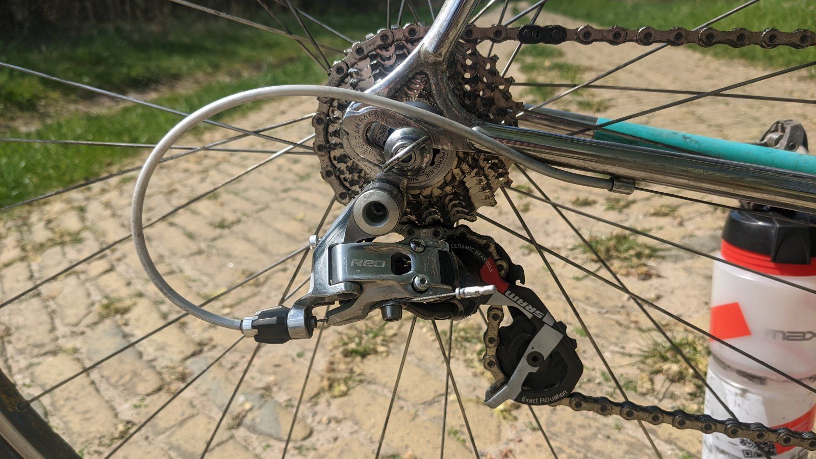

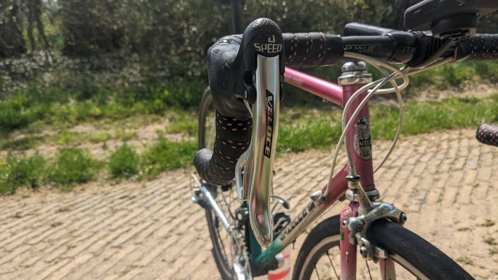

Ich weiß nicht, ob du das lesen willst oder das für dich eine Lösung ist, aber:
Campa 10fach Bremsschalthebel schalten mit SRAM-Schaltwerk mit "Exact Actuation"-Aufdruck Shimano 10fach.
In meinem Fall Campa Veloce Bremsschalthebel an SRAM Red Schaltwerk.

Entspann dich bitte, zumindest mir gegenüber. Ich hab weder mit Zwift noch mit Wahoo oder wem auch immer zu tun. Ich hab dir nur eine Möglichkeit aufgezeigt, mit Campa 10fach Shimano 10fach zu schalten.
Wünsche dir viel Erfolg bei der Lösung deines Problems :)
