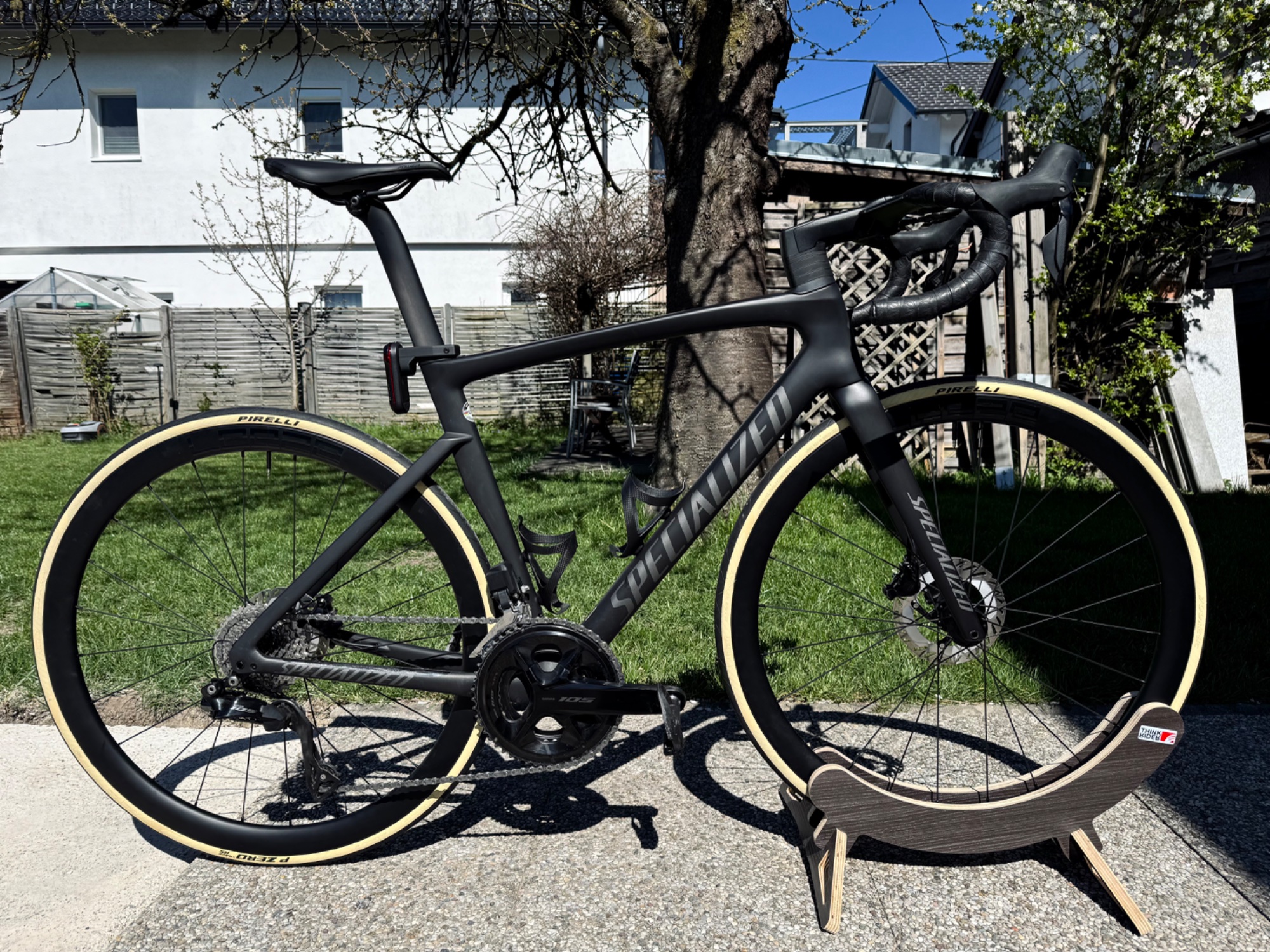

Das Ab- und Aufziehen des GP5000 ist für mich ein großer Nachteil mit den Carbonfelgen. Liegt wahrscheinlich auch an meinem Unvermögen :D Sonst war ich eigentlich sehr zufrieden, mal sehen wie es mit dem Pirelli läuft, leider arschkalt heute, da schaue ich lieber zu ;)
