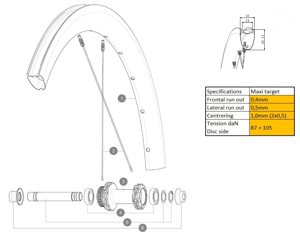

Servus, wahrscheinlich 31mm! So wie die Elite Drive II 😉
32mm
https://technicalmanual.mavic.com/t...family=1008&subfamily=1127&macronu=1000001418
