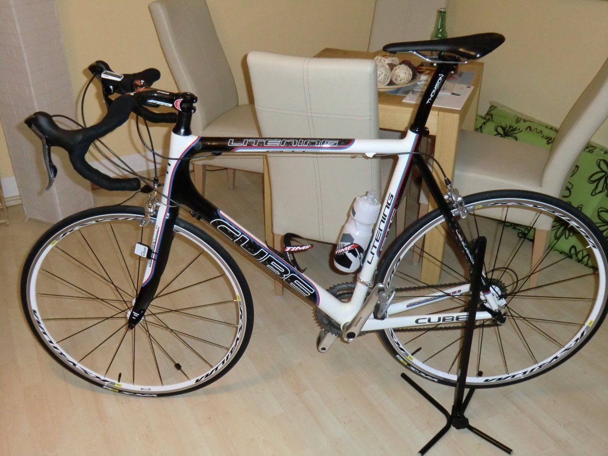

ich bin 30 Jahre alt, männlich, 1,90 m groß und wiege ca. 90 kg.
Ich fahre ein Cube Carbon Rennrad mit den Laufrädern MAVIC KSYRIUM EQUIPE S in weiß.
Da ich einige Komponenten aufgewertet habe, und dass Rennrad eine hochwertige Carbonoptik hat, mit FSA - Plasma - Carbonlenker, Carbonflaschenhalter usw, möchte ich nun den Laufradsatz anpassen, da die Ksyrium Equipe S doch sehr einfache Laufräder sind.
Ich hätte gerne hochwertige Laufräder, leicht sollten sie sein, muss nicht unbedingt Carbon sein aber sie sollten das Rad optisch sowie technisch aufwerten und verbessern. Also ich möchte kein Geld ausgeben, und das selbe Fahrgefühl haben wie mit den Equipe - S. Da ich doch mit 90 kg relativ schwer bin, würde mich mal interessieren, wozu ihr mir ratet? Am liebsten wären mir natürlich Aero Laufräder, da diese optisch sehr gut ausschauen. Ich möchte also einen Laufradsatz, an dem ich die nächsten 5 Jahre meine Freude habe. Mein Motto - einmal richtig investieren, und dann seine Freude damit haben.7
Unten hab ich ein Bild von meinem Rad hochgeladen.
Danke im Voraus für eure Hilfe
Ich finde die passen doch recht gut zu dem Rad.
Wo liegt dein Limit was du ausgeben kannst. Sind Aero Laufräder nur wegen der Optik gewünscht oder bist du immer in dem Geschwindigkeitsbereich wo die Aero Eigenschaften zum Tragen kommen? Wie viel Kilometer machst du im Jahr? Fährst du bei jedem Wetter oder bist du nur schön Wetterfahrer?
Achso was willst du für ein anderes Fahrgefühl? Möchtest du das du jeden LKW merkst der an dir vorbei fährt und du jede Windböe merkst die von der Seite kommt? Wenn ja denn schau das du Minimum 50mm hohe Felgen nimmst. Diese lassen sich dann auch auf verwinkelten Kursen mit engen schnellen Kurven nicht so leicht Lenken. Ist aber ein anderes Fahrgefühl. Willst du so was?
Da würde ich von Abstand nehmen - lass' das Rad so wie es ist und spare das Geld besser für das nächste Rad. Total veraltet Dein Rad - aussenliegende Züge und Wäscheleinen...;)
Nimm es mir nicht übel, aber Deine Anfrage hat schon fast etwas klischee-haftes: 90kg - Klasse und ein "guter" Laufradsatz, der leicht, aerodynamisch und haltbar sein soll und obendrein nicht näher zu bezeichnenden Fahreigenschaften bieten soll, die ich, wo wir schon bei Klischees sind, so interpretiere, dass die neuen Laufräder auch noch auf wundersame Weise schneller machen sollen. ( Wenn es nicht stimmt, verbessere mich).
Obendrein stecken jetzt schon Laufräder drin, die im Grunde ( jedenfalls hinten) für die Gewichtsklasse eigentlich unterdimensioniert sind ( und wenn Mavic die 5x für 100kg freigibt).
Was Du von vornherein vergessen kannst ( völlig unabhängig vom Gewicht): Egal ob klassisch gebaut oder System LRS, an einem Laufrad kann es im Laufe der Zeit immer zu irgendwas kommen, um das man sich kümmern muß. Das gilt im Grunde auch für den Rest des Rades. Eine "Acht", Speichenbruch, Felgenverschleiß kann immer mal sein, die Lager können ebenfalls gelegentliche Zuwendung und Kontrolle gebrauchen, ebenso wie der Freilauf. Ein Versprechen, dass es nie zu so etwas kommen kann ist immer ein wenig zu vollmundig.
Wenn Du in dieser Hinsicht optimieren willst, dann achte auf qualitativ hochwertige Naben, eine Bespeichung, die den Anforderungen gerecht wird und nicht so auf Kante gebürstet und Felgen, die in sich bereits stabiler sind, als diverser Leichtbaukram.
Natürlich kann man mit genügend Geldeinsatz auch einen ( verhältnismäßig) superleichten LRS mit mittlerer Aerodynamik bauen, der auch hält. Aber ab einem bestimmten Punkt erkauft man sich jedes Gramm weniger mit irgendeiner Micklichkeit ( Geld und noch mehr Geld, weniger Seitensteifigkeit, mehr Aufwand im Unterhalt, Bremseigenschaften bei Carbonflanken usw....). Man kann alles machen, aber nicht alles macht wirklich zufriedener
"Richtige" Aero-Räder sind für den Alltag einfach zu unpraktisch. Es gibt nur zwei Gründe sie haben zu wollen: Zeitfahren/ Wettkampf oder "Posing".

Ein Rad wird ja nicht schlechter. Leichter kann es kaum noch werden, wenn es schon einen carbonrahmen hat. Und wenn sonst alles funktioniert. Du kannst Laufräder auch behalten, wenn ein anderes Rad kommt - vorausgesetzt die Schaltung bleibt kompatibel (passender Freilauf).
Aber was mir eher Sorgen bereiten würde wäre das Gewicht und ob sich das mit Carbonrädern überhaupt verträgt.
Sent from my iPad using Tapatalk
Rein vom Aero-Standpunkt her würden 3 oder 4 cm Spacer weniger wesentlich mehr bringen als die besten Aero-LR.
Ansonsten mach dir nen Satz Fulcrum Red Wind rein, die sollten dein Gewicht eigentlich noch gut weg stecken und sind wenigstens halbwegs Aero.

Mich wundert die Idee, ein Canyon Komplettrad zu kaufen und dann zu hoffen, dass da bessere Räder drin sind. Ein einem Canyon-Bike mit carbonrahmen und aktueller Ultegra ist doch auch nur ein aktueller Ksyrium verbaut.
So würde ich meinen, dass ein neues Bikes nicht pauschal bessere Laufrädermitbringt.
Die Läsung könnte hier sein, ein Bike nach Absprache mit dem Händler gleich ohne Laufräder zu kaufen und sich dann dem Fahrergewicht entsprechend etwas zusammenstellen zu lassen.
Ein Aero-LRS an einem Bike, welches mit aufrechterer Sitzposition gefahren werden soll wäre rausgeschmissenes Geld. Hier bringt der Griff in den Unterlenker deutlich mehr als der beste Aero-LRS.
Wenn man das aus optischen Gründen (nicht jeder dem etwas bestimmtes Gefällt ist gleich ein Poser) unbedingt haben muss, dann brauchts schon das entsprechende Kleingeld, damit man sich nicht gleichzeigtig noch Nachteile ins Boot holt. Ich würde hier aber auf einen LRS mit mittelhohen (25-30mm) Aluelgen und entsprechende Speichenwahl und- zahl (24/28L) setzen. Gerade wenns nicht zu sportlich und knüppelhart sein soll, sind sicher breitere Felgen und ggf. Tubeless für etwas weniger Luftdruck interessant weils viel Komfort und Sicherheit bringt, ohne dass es schlechter rollt. Ganz sichtig wäre hier, gleich eine Nabe für 11fach zu nehmen, damit man den LRS auch ins nächste Bike mitnehmen kann.
