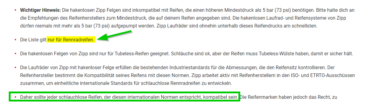

Die Liste der von Zipp für den 303s freigegebenen Reifen beinhaltet ausschließlich Rennradreifen (weil es ja "eigentlich" ein RR-LRS ist):
(Quelle: https://www.sram.com/de/zipp/campaigns/hookless-tire-compatibility)
Da ich bei den G One R definitiv unter den limitierenden 5 bar Druck bleibe (fahre ihn mit 2,3 bzw. 2,6 bar bei 85 kg Körpergewicht), sollte es keine Beschränkung geben. Ob der G One R den "internationalen Normen" entspricht, kann ich nicht mit Gewissheit sagen. Die 2.000 Kilometer Erfahrung zeigen mir, dass es keine Probleme gab (bislang).
Ob der G One RS zeitnah eine eine explizite und offizielle Freigabe von Zipp bekommen wird, kann ich nicht beurteilen.... würde jetzt aber nicht darauf spekulieren. Bedenkenlos fahren könntest du ihn m. E. dennoch... Wenn nicht, kaufe ich sie dir gerne ab ;-)

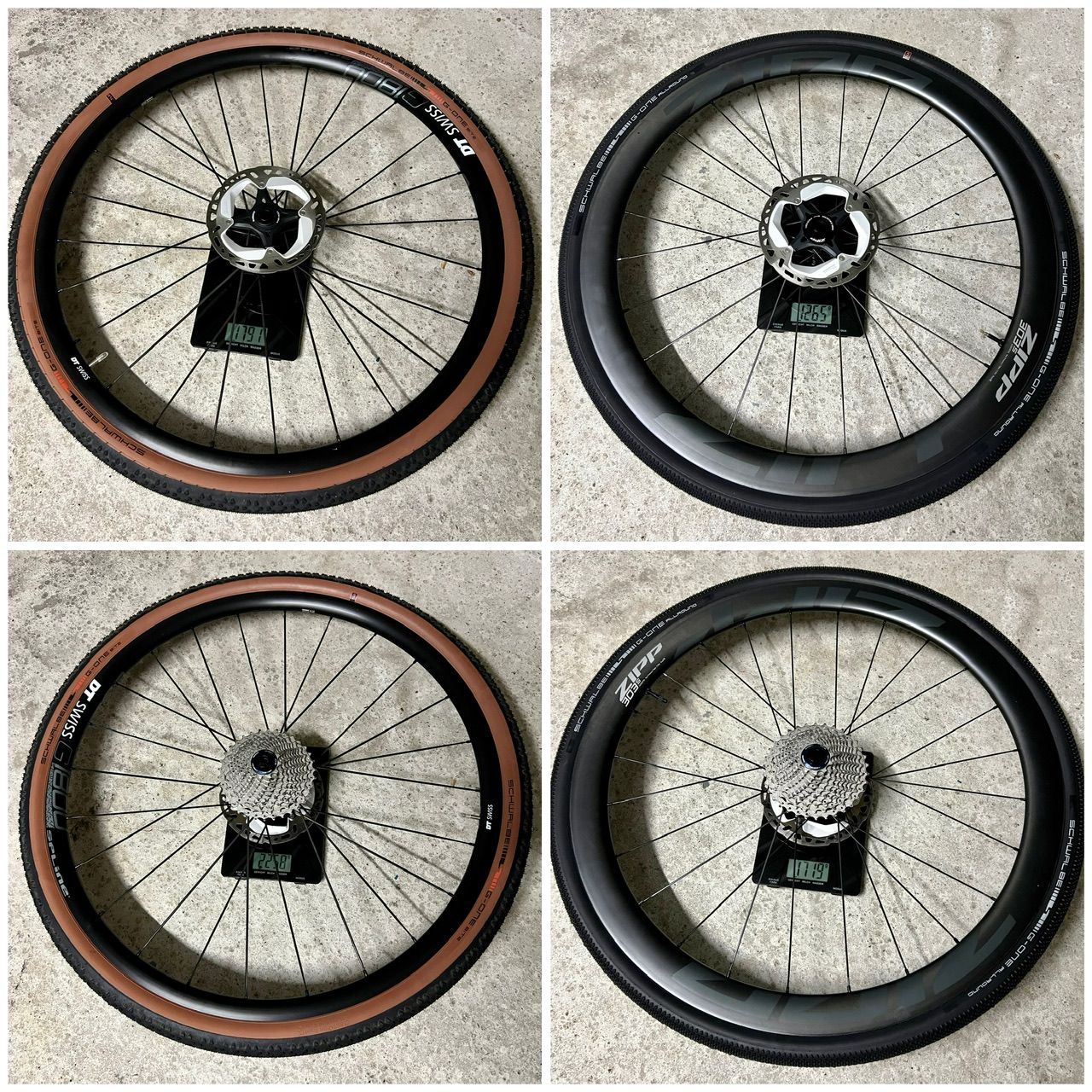

Hier mal ein Gewichtsvergleich:
Links die org. DTSwiss G1800 mit Schlauch und rechts die Zipp303S Tubeless mit G-One Allround in 35mm Breite. Über ein Kilo Unterschied, die ich sofort beim fahren gemerkt habe.
Hi Papsi, sehr interessant. Es spricht für sich selbst dass man 1 KG am Laufrad merkt. Bereinigst du nun das ganze um den Schlauch (DT Swiss Schlauch, Zipp tubeless) sind das auch noch ca. 750 Gramm unterschied. In erster Linie sollte der Gewichtsunterschied in der Beschleunigung merkbar sein. Ich belasse es bei dem Fahrad erst mal bei den DT-Swiss. Die Zipp kosten ja auch mehr als das dreifache.
Hätte ich auch dazu schreiben können…
Die Geschwindigkeit ist auch gut gestiegen.
Da spielt das Profil des Allround Reifen aber auch mit dazu.
