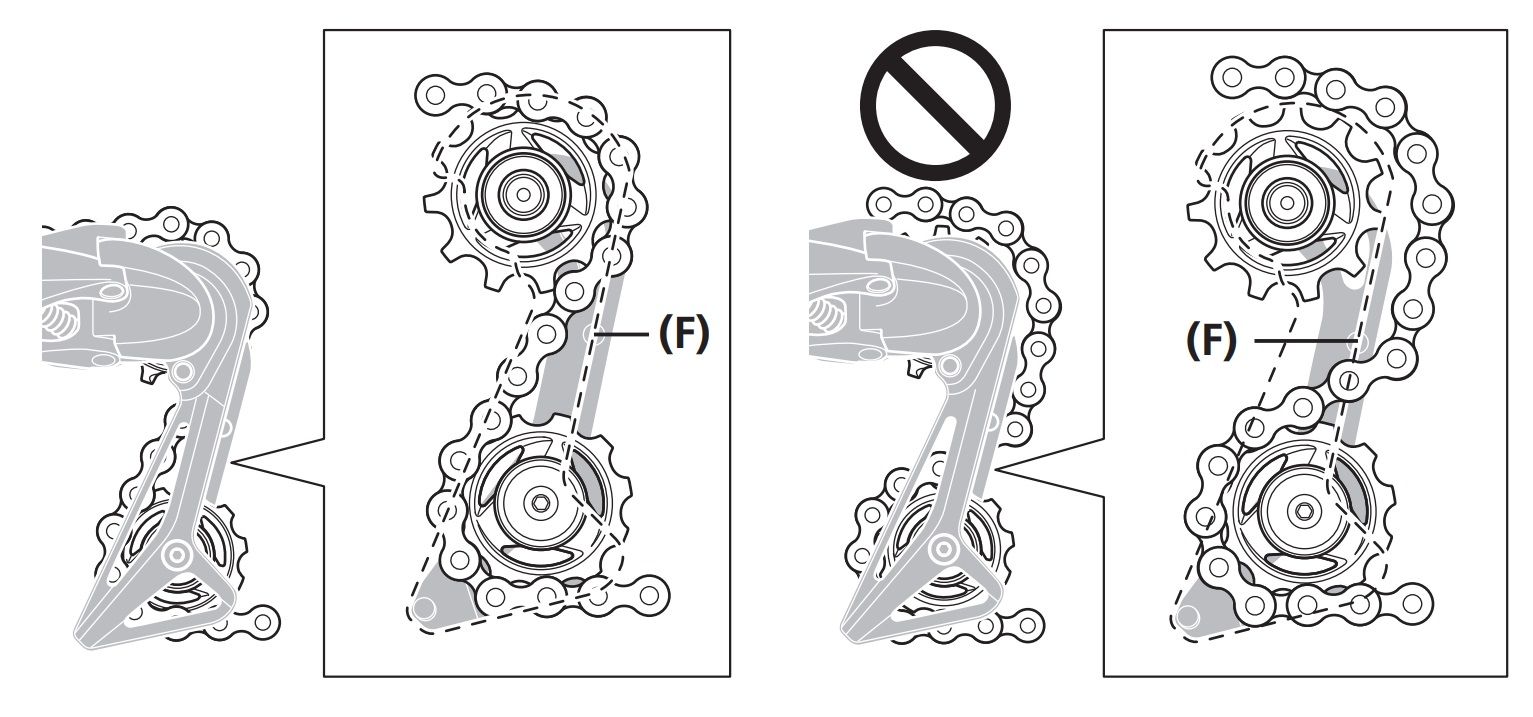

Aus - ähem - eigener Erfahrung: Wird die Kette wirklich auf dem richtigen Weg durch das Schaltwerk geführt? Mir ist es mal passiert, dass ich bei der Montage einer neuen Kette versehentlich die Kette falsch eingefädelt habe, so dass je nach Kettenspannung die Kette über diese "Querplatte" zwischen Schaltröllchen (ich weiß es grad nicht genauer zu beschreiben) geschliffen hat. Das hat dann auch durchaus mal das Schaltwerk vibrieren lassen.
Auch wenn dieses Thema hier schon älter ist, möchte ich mich einfach mal bedanken. Bei mir lief nach dem Wechsel der Kette alles wie ein Sack Muscheln. Ich habe Kassette, Freilauf, erneut die Kette gewechselt. Und am Ende hatte ich den hier beschriebenen Fehler gemacht. Unfassbar. Jetzt rollt endlich wieder alles.
Ist (fast) jedem Hobbybastler schon mal passiert...
Meine DA 9000 ist seit dem Kettenwechsel übrigens ebenfalls laut geworden, ab der Mitte der Kassette aufwärts, wenn vorne Kette auf das große Blatt geschaltet ist. Keine Ahnung warum, Wechsel der Kassette und Feineinstellung der Di2 haben nichts gebracht. Bleiben theoretisch noch die Schaltröllchen, aber die haben mit dem Kettenlauf ja eigentlich nichts zu tun. Wobei bei Carbon-Rahmen ja jedes akustische Problem verstärkt wird.
Mir ist bei der Montage einer neuen Kette schon mal das hier passiert. Macht auch schöne Geräusche. Ein dunkler Keller ist kein guter Platz zum Schrauben, wenn man schlechte Augen hat.
