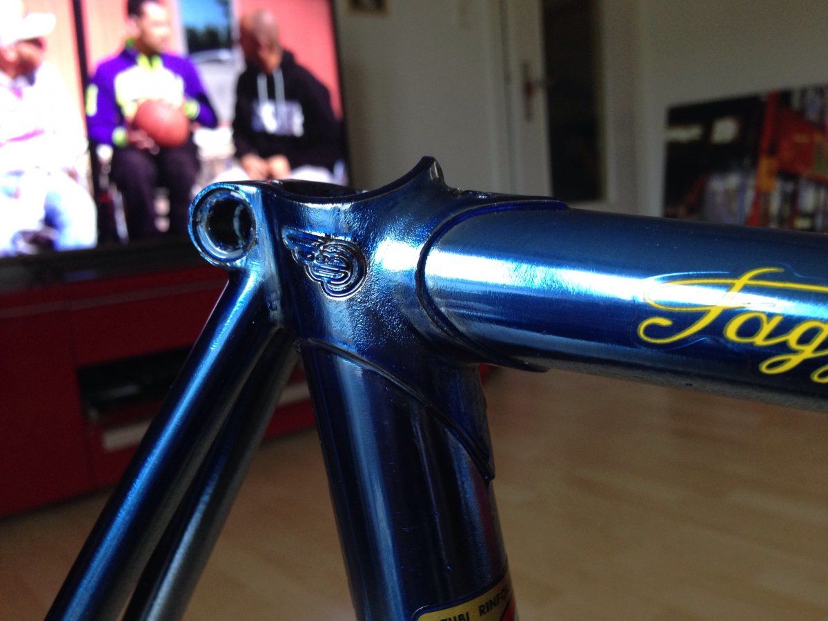

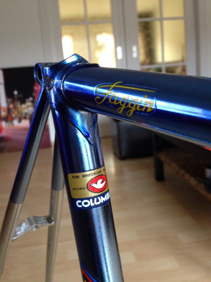

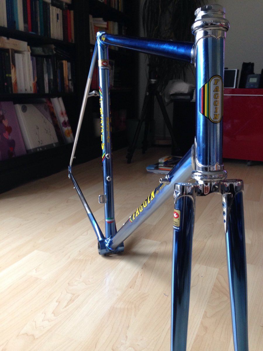

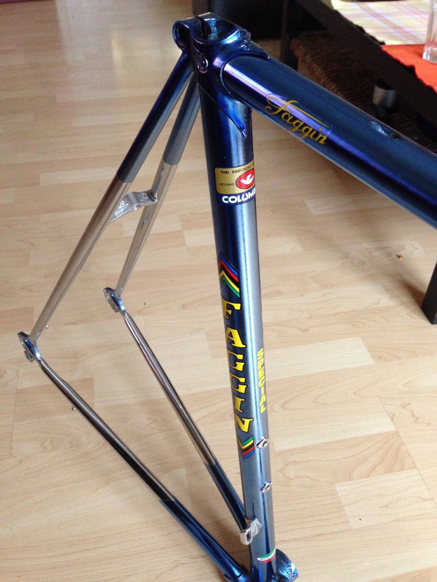

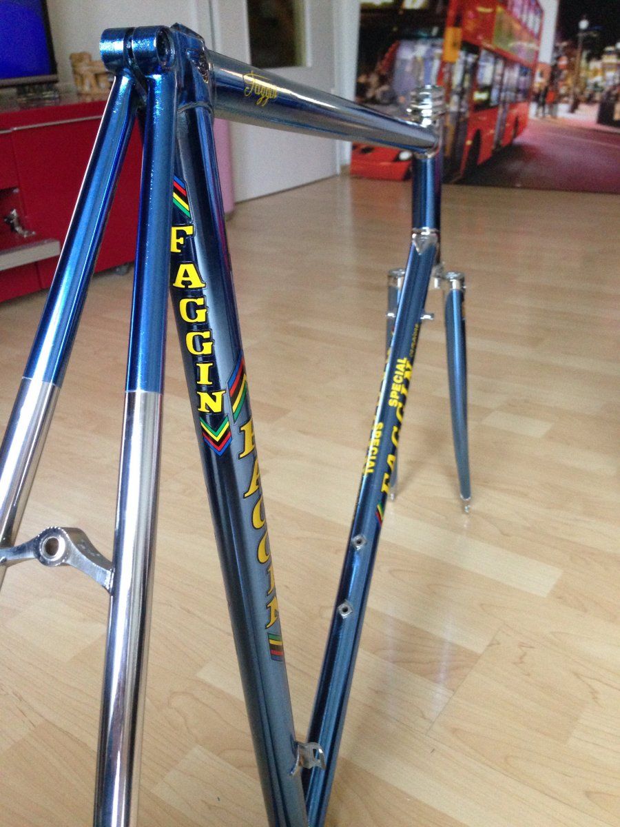

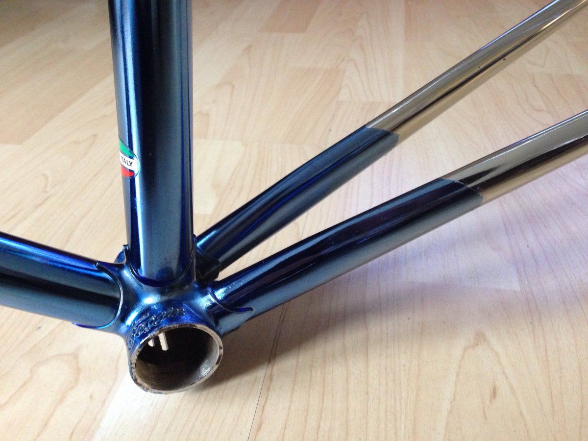

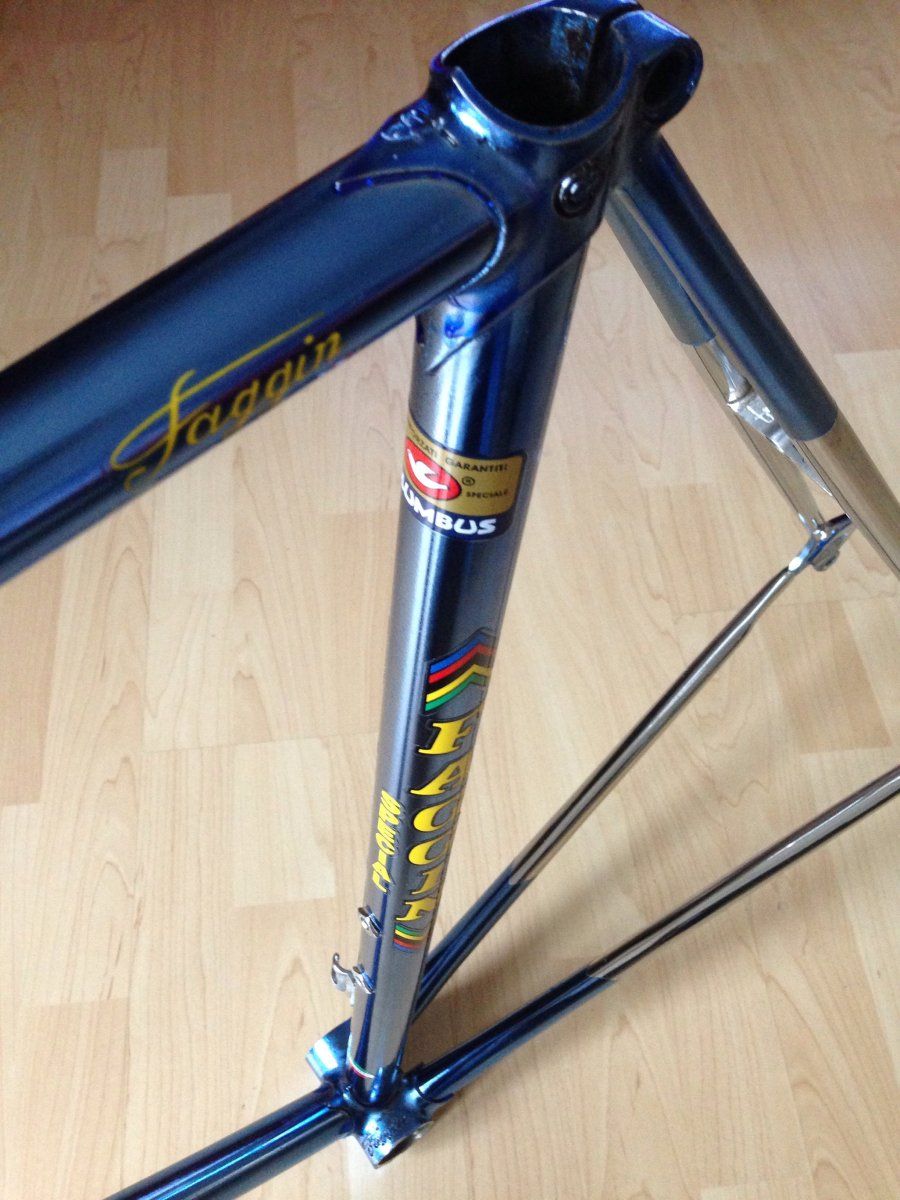

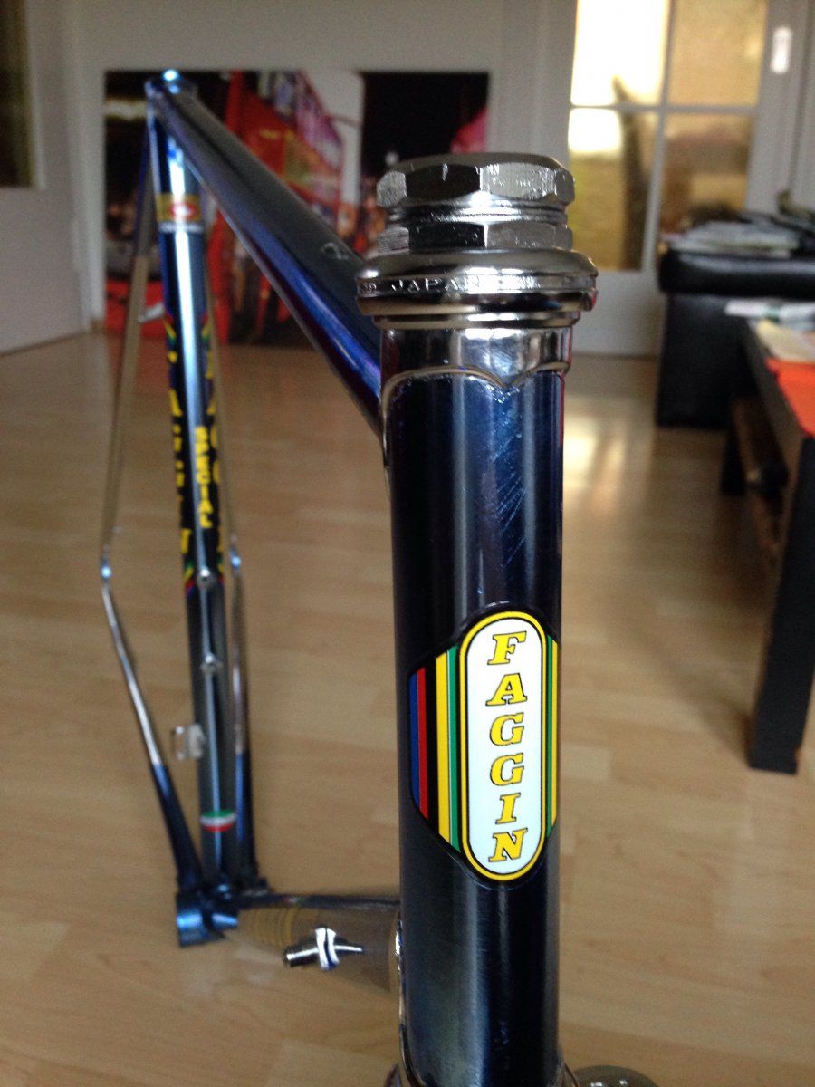

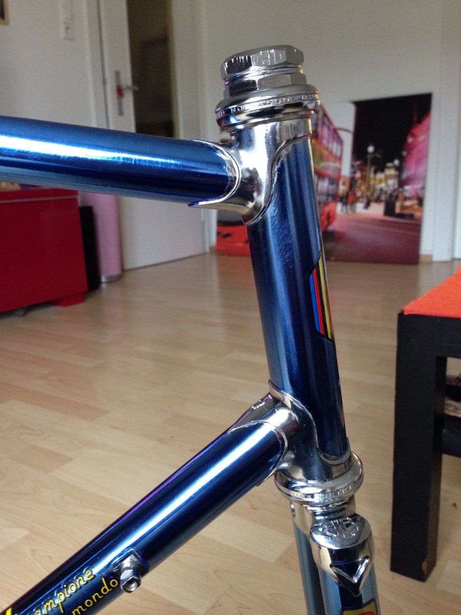

Ist ja noch nicht fertig, aber für richtig Rennsport werden dem Rad auch die richtigen Bremsgriffe fehlen 🙁. Min Schwager will es so mit Oberlenkergriffen.

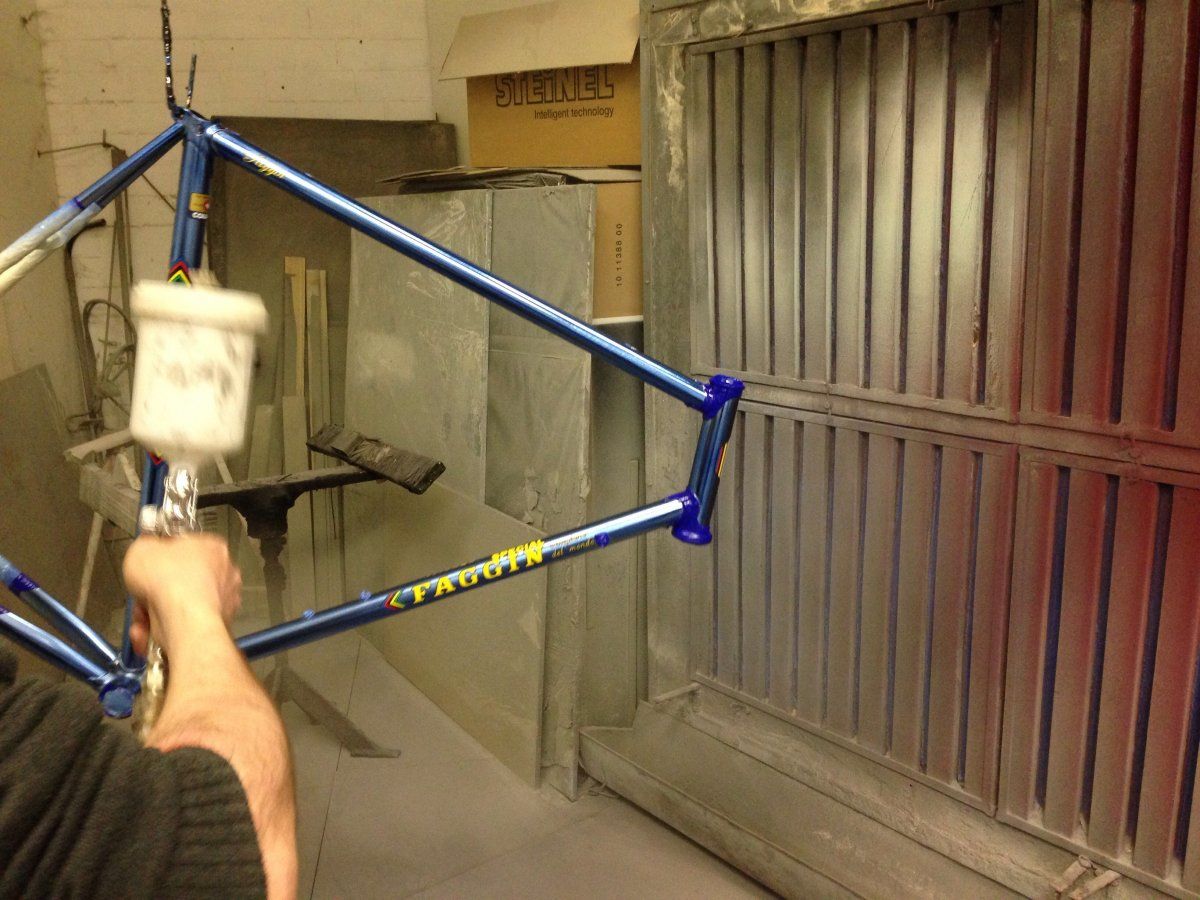

Decals suche ich noch. Die originalen waren aber so komisch milchig einlackiert. Und der Lack der Rohre war echt hinüber, also erstaml weg damit. Auch die Muffen sind nicht überall top, aber das fällt mit dem vielen Chrom drumrum kaum auf. Glück war, dass die Verchromung eigentlich überall gut und nicht rau war.
Mich plagte eher noch was anderes: die Zugführungen im Oberrohr sind total dämlich angelegt und ausgeführt (seitlich wäre viel besser). Dort passen die vernickelten Reduzierkappen nicht rein und wenn man die weglässt, knickt die Zughülle so komisch seitlich weg. Da muss ich irgendwie noch um die Ecke fummeln. Das sind auch die einzigen zwei Stellen am Rahmen, wo die Verchromung nicht schön ist, also wo nicht gut poliert wurde …
