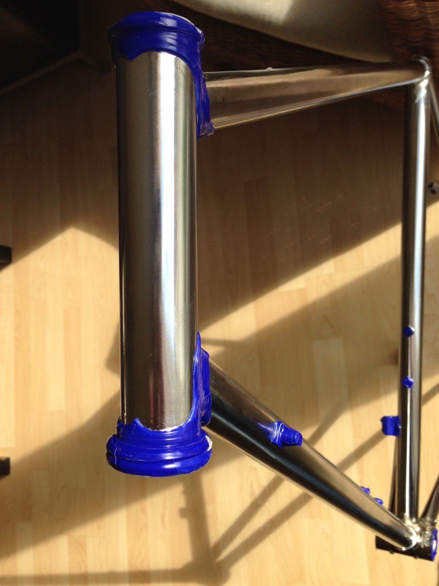

So, die Pläne sind geschmiedet:
Inspiriert durch das Forum hab ich mich entschieden, die Hauptrohre im Cromovelato Stil neu lackieren zu lassen. Die wichtigsten Informationen habe ich aus diesem Thread: http://www.rennrad-news.de/forum/threads/farbe-auf-verchromten-rahmen.86747/
Als Farbe hab ich Cobalt-Blau von House Of Color ausgewählt. Die notwendigen Lacke und den Grundierer hab ich bestellt. Jetzt wird erstmal ordentlich angeklebt, hoffentlich klappt's soweit. Werde meine Erfahrungen dann wieder berichten.

ich würde das gern auch mal mit transluzenter Folie ausprobieren, bin aber auf das Ergebnis gespannt....
Die Muffen sollen einen Kontrast zum Blau bilden und deswegen komplett unlackiert glänzen dürfen.
Was meint ihr: sollte ich beim Hinterbau (also Kettenstreben und Sitzstreben) auch auf die Lackierung verzichten? Könnte im Gesamtbild dann evtl. ein "zu wenig an Farbe" ergeben...

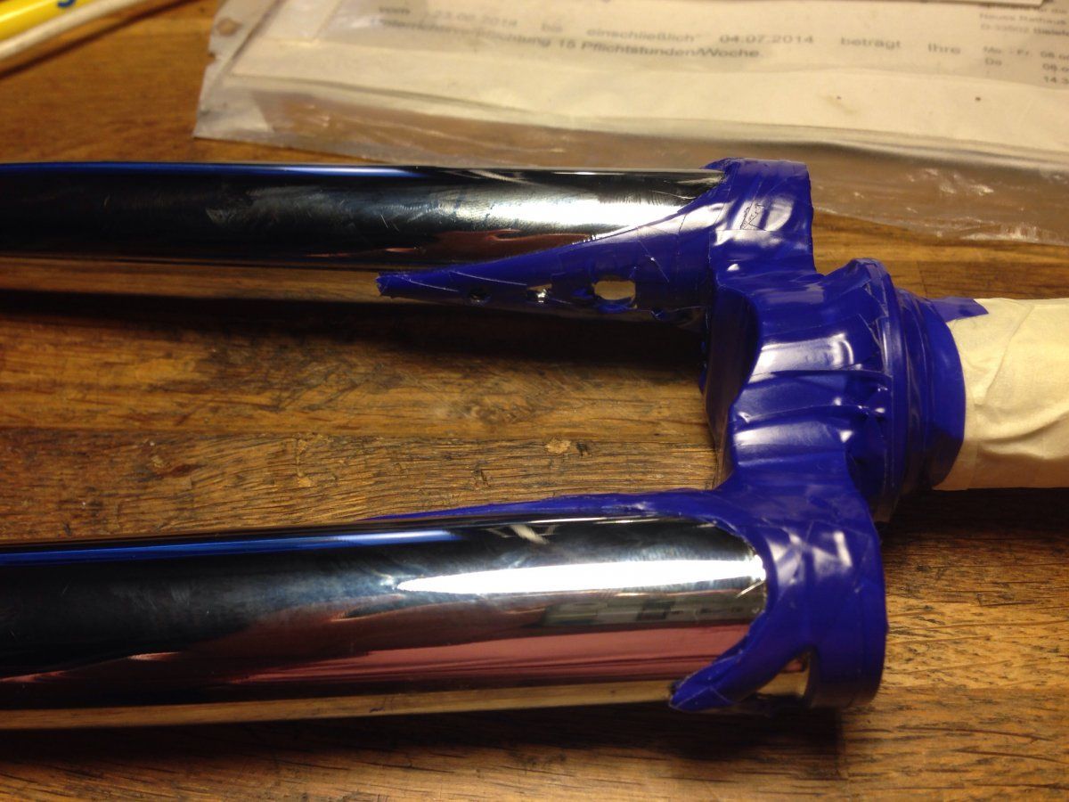

Nun hab ich's mal geschafft, die Gabel für die Cromovelato-Lackierung abzukleben.
Die Tage geht's dann mit dem Rahmen weiter und nächsten Freitag geht's zu meinem Brother zum Lackieren...
Gabel in blauen Cromovelato? 😳
Meine Meinung:
Hauptrohre: ja
Streben: nein
Gabel: nein
Aber nun gut, ich bin auf das Gesamterscheinungsbild gespannt 🙂

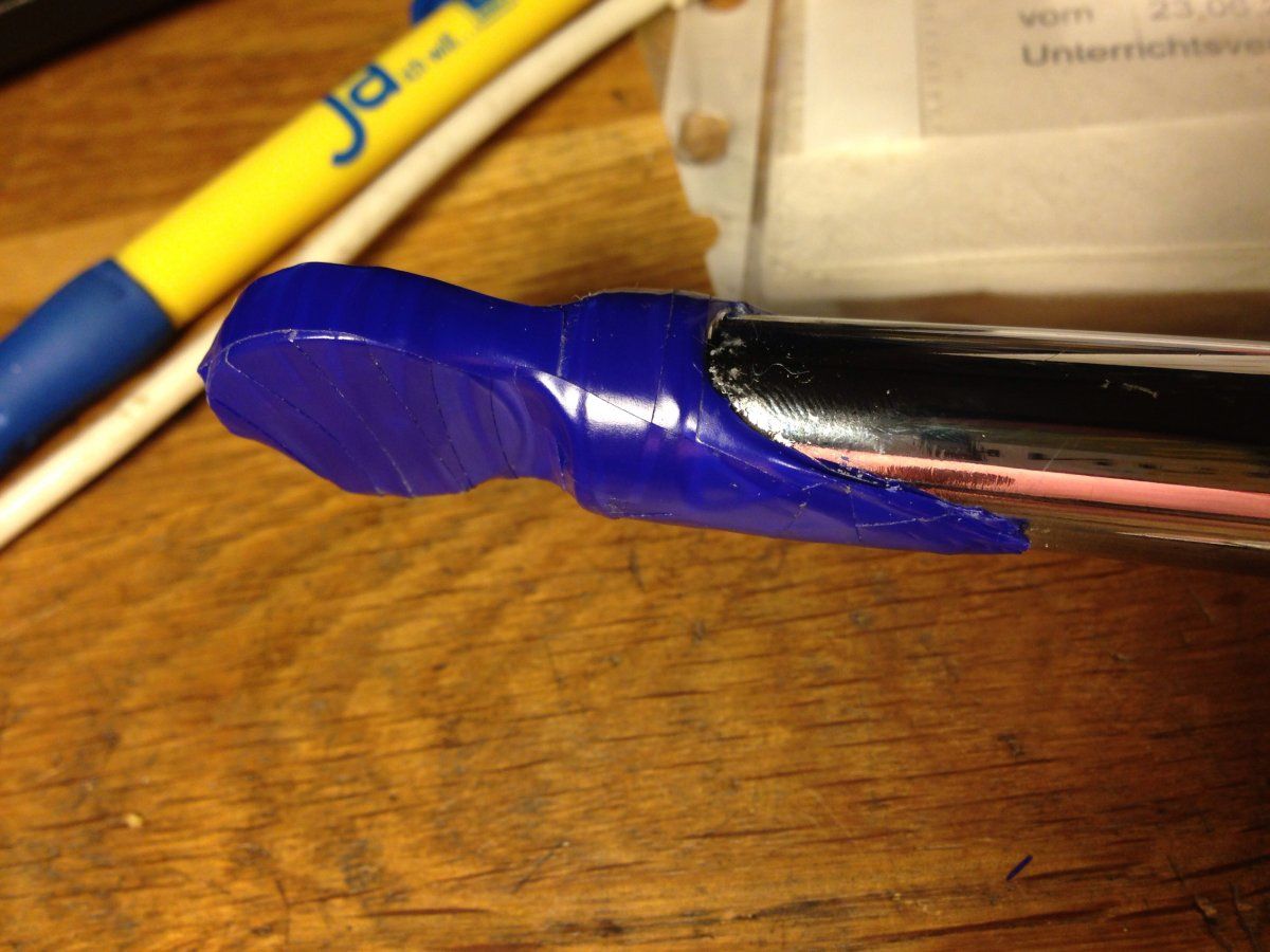

An der Gabel sieht es an manchen Stellen aus, als ob das Klebeband über den Rand der Muffe hinaussteht.
Ich befürchte, das sieht man später extrem. Nicht, dass du noch mal ran musst....
Stell doch bitte mehr fotos rein, falls der rahmen noch bei dir ist. Denke, alle würden sich über detailfotos freuen.😉
Ja, an der Gabel hatte ich noch geübt und es war schon später 🙂 und dunkel..,
Muss ich nochmal bei.
