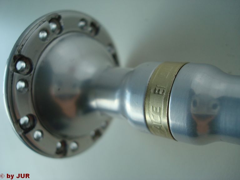

Gut, bis zum "hinaus!" zieht es sich noch was, aber Knobi hat grundiert :), und in diesem Thread geht es jetzt absehbar auch endlich weiter.
(das Foto zeigt den Vorbau von vorn, man erkennt es kaum)
