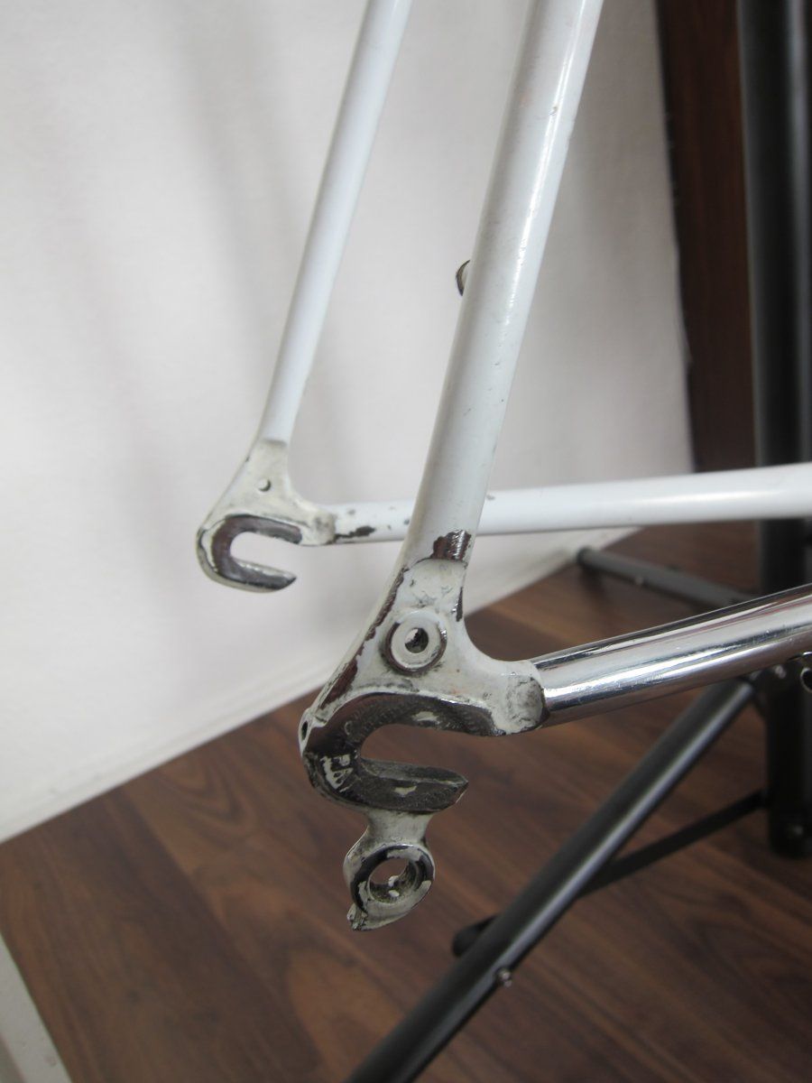

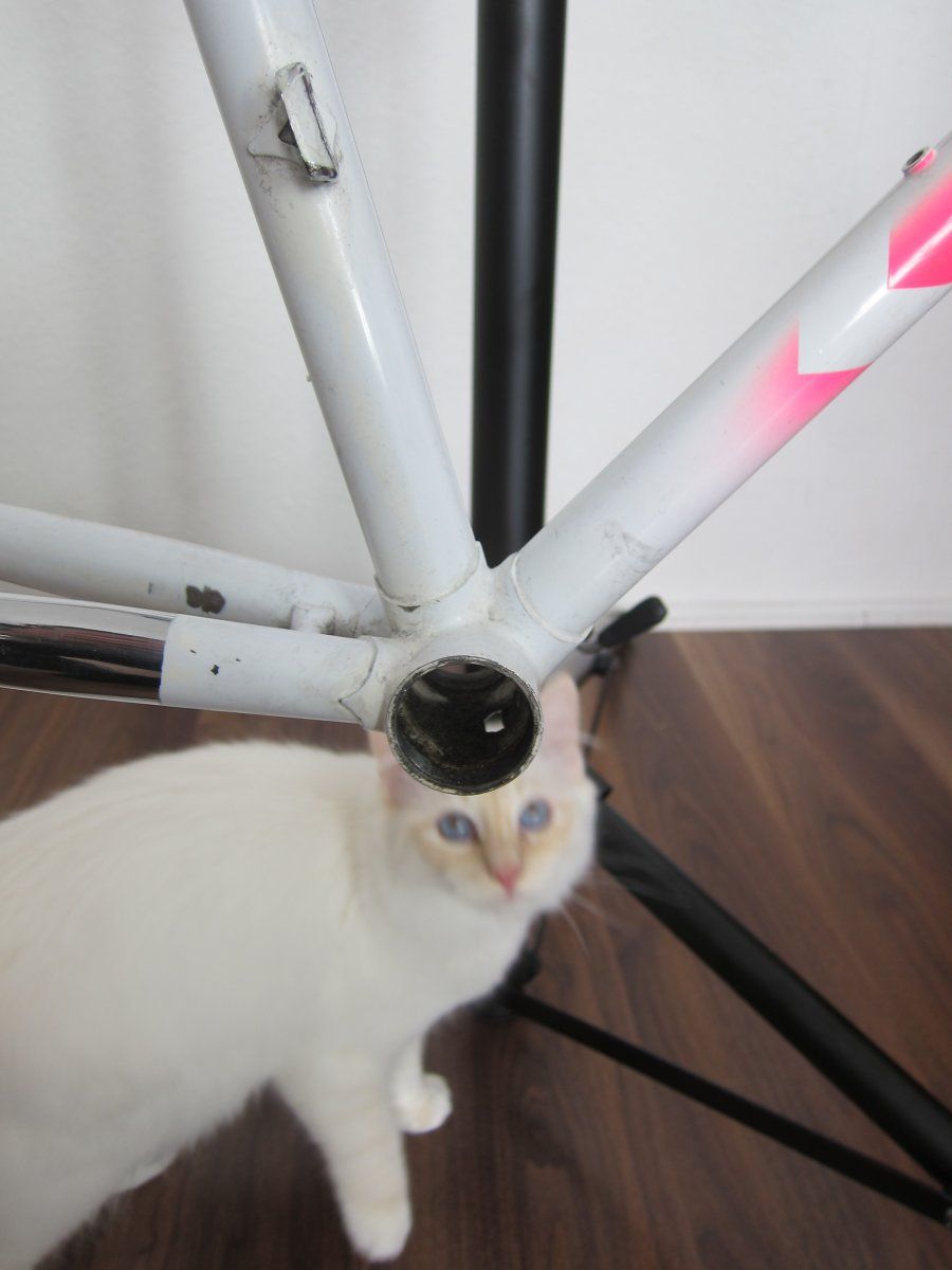

ich bin Sebastian, wohne in Berlin und wage mal den Wechsel vom passiven Mitglied hier zum Aktivstatus. Ich bin jahrelang ein altes Batavus gefahren, liebäugelte aber schon länger mit einem Rennrad. Ich habe im Winter Gefallen an alten Stahlrädern gefunden und schau hier ab und zu vorbei.
Meine technischen Fähigkeiten sind - naja- ausbaufähig, was auch der Grund ist, warum ich gerne die Hilfe des Forums in Anspruch nehmen würde. Erstes Einlesen habe ich bereits absolviert. Velobase habe ich auch gefunden.
Jetzt ist mir mein erster Rahmen ins Haus gekommen, ein Moser in pink mit ordentlich Kampfspuren. Ich dachte wäre als Einstieg die richtige Wahl. Müsste Ende 80er, Anfang 90er sein. Einbaubreite hinten ist 126mm. Die Überreste eines Miche Steuersatzes stecken noch fest.Die Frage ist, womit und vorallem wie baut man das Rad auf. Mein erster Gedanke wäre eine Shimano 600EX 6208 mit indizierter 6-fach Schaltung. Die 6400 würde zetlich vlt besser passen, beißt sich aber mit dem Chrom (oder anders gesagt, ich finde die wirklich nicht schön). Ich gebe auch offen zu, dass das Budget begrenzt ist. Alternativ könnte ich mir eine Dura Ace 7400/02 vorstellen, gerne auch mit Spuren. Ich finde RX100 oder eine 105 1050 auch immer schön. Periodenkorrekt ist keine Voraussetzung, aber eine stimmiger roter Faden wäre schon, sonst hätte ich den Thread (Wortspiel) nicht bemüht. Ich würde auch gerne bei Shimano ankommen.
Noch sind kaum Teile vorhanden. Einzig eine sehr mitgenommene passende Sakae 26,8 Sattelstütze und pinke/rosa Zughüllen sind im Fundus.
Auf zu den konkreten Fragen.

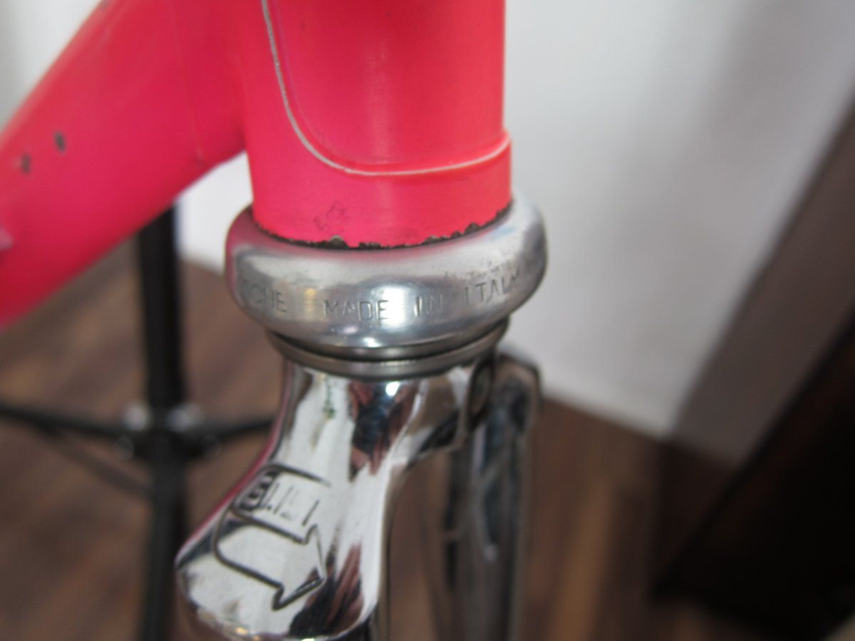

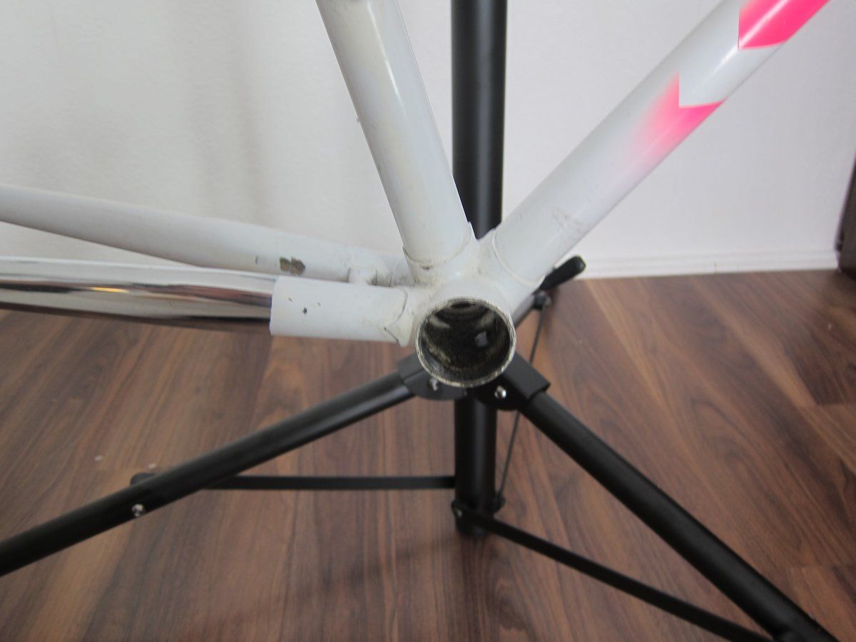

1) Kann der Steuersatz wieder aufgebaut werden oder sollte der entfernt werden und gegen einen anderen getauscht werden? Gibt es sonstiges zu beachten, bei der Wahl des Steuersatzes, da die Gabel schon gekürzt ist?

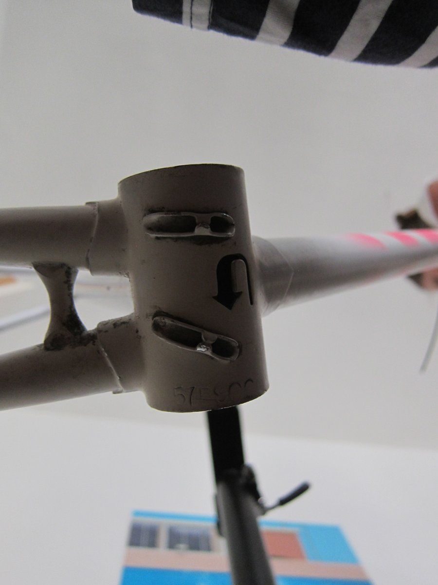

2) Innenlager ist ITA 70mm, kann einfach ein moderneres Patronenlager verbaut werden und macht das Sinn?
3) Der Klassiker unter den Fragen: Laufradsatz: Bin ich festgelegt auf 126mm und max 6fach oder ist 130mm eine Option?
4) Angenommen es wird ein 6208 Schaltwerk, welche Schalthebel und welcher Zahnkranz sind damit kompatibel? Das Angebot an 6208 Schalthebeln scheint sehr begrenzt zu sein.

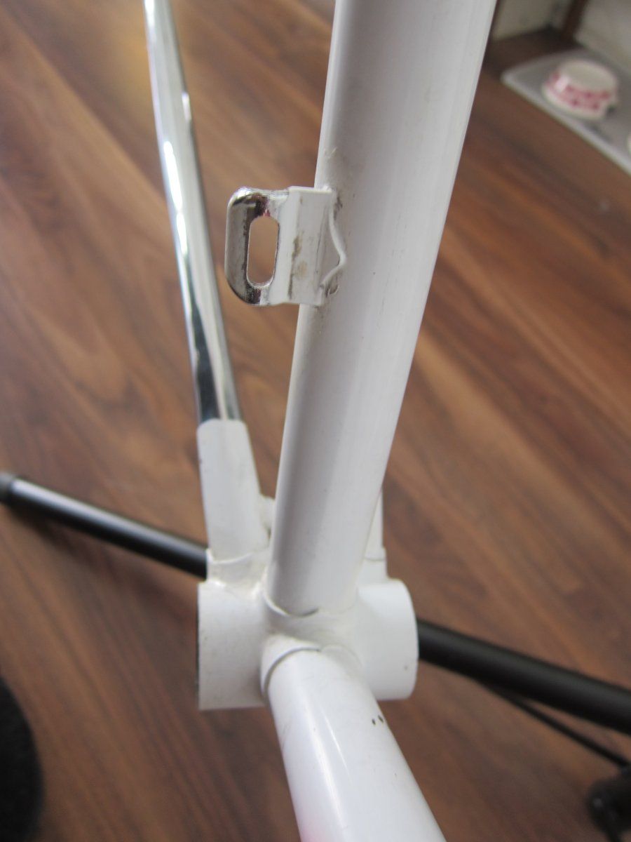

5) Was ist bei dem Anlötsockel und dem Umwerfer zu beachten? Ist jeder Umwerfer kompatibel? Kann ein Schellenumwerfer auf Anlöt umgebaut werden?
p.s. Ja, eine Katze....

Hallo Sebastian, hast Dir einen soliden Rahmen für den Ausbau Deiner technischen Fähigkeiten ausgesucht🙂.
Zu Deinen Fragen:
Ob der Steuersatz getauscht werden muß hängt davon ab, ob bei dem verbauten die Lager noch gut sind. Die Einbauhöhe des derzeitigen Steuersatzes schränkt die Palette der möglichen Ersatzsteuersätze ein. Die dürfen nicht höher bauen, sonst ist der Gabelschaft zu kurz.
Im Prinzip ja, kommt auf die Kurbelarme an. Vierkant Standard (ISO oder JIS) und Achsenlänge müssen zum Kurbelsatz passen.
Besser wäre 126 (bis 7-fach).
Alle Shimano INDEX Hebel und die dazu passenden Kränze oder Kassetten (bis auf Dura Ace 740X und einige moderne Ausnahmen) sind kompatibel.
Einfach einen Umwerfer für Anlötsockel verwenden (Bei Rahmenschalthebeln kannst Du jeden beliebigen 2-fach Umwerfer nutzen).

Bei dem Steuersatz würde ich mir genau die Laufflächen der Kugeln anschauen und natürlich die Kugeln selber. Gut sauber machen und dann schauen ob da Spuren oder gar Abdrücke (kleine Dellen) zu sehen sind. Oft kann man alte Steuersätze nach Reinigung und Neuschmierung weiter verwenden.
Die Achsbreite hängt von der Kurbel ab. Bei der RX100 2-fach Kurbel habe ich ein BSA Innenlager mit 113 mm. Bei der 3-fach sind es 122 mm.
Ob das Mass auf breitere italienische Lager übertragbar ist, kann ich leider nicht sagen.
Zum Steuersatz war ich wohl zu ungenau. Es sind nur die eingepressten Teile vorhanden. Also keine Kugeln, Lager oder Abschlusschrauben, so dass ich den Rahmen eh wegbringen müsste, um den zu erneuern. Werkzeuge, zum aussschlagen und einpressen sind nicht im Haus. Welcher Steuersatz ist den als flacher bekannt?

Das dürfte ein Miche Steuersatz sein. Wenn die eingepressten Schalen noch in Ordnung sind, könntest Du versuchen einen baugleichen gebraucht zu kaufen. Dann hättest Du die fehlenden Teile,

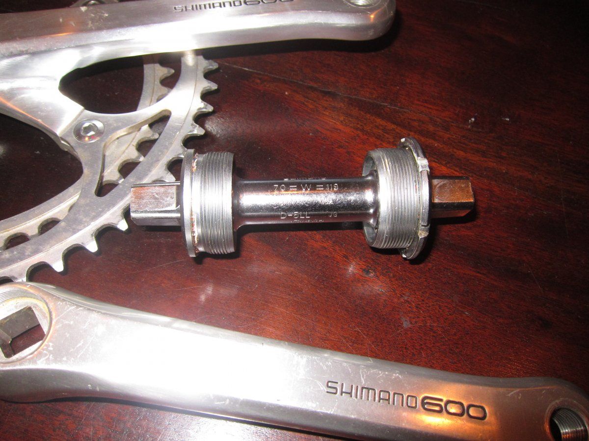

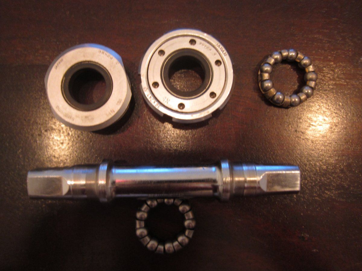

Unterwegs ist auch ein klassisches Tretlager passend zu einer Shimano 6207 Kurbel. Danke an Ric-Do
Offen ist aktuell abstrakt die Frage, wie man das Tretlager einbaut. Oder genauer, ob ich bei dem Italiener LocTite brauche oder die Lagerschalen mit Klarlack behandeln muss und welches Werkzeug für die linke Seite benötigt wird.

Spannend wird, ob ich den passenden Miche Steuersatz zu den eingepressten Teilen in der Bucht gefunden habe, Naja der verlässt gerade das sonnige Kalifonien und wird so in zwei Wochen bei mit eintreffen.

Steuersatz ausbauen bzw. ausschlagen ist kein Ding. Falls der doch neu muss eine Übersicht.

Zu dem Lager: Ich habe jahrelang nen Italiener als Stadtrad gefahren (Lager mit Fett, ohne Loctite oder Haardpray) und nun einen klassisch aufgebaut. Beide ITA-Lager. Ich hatte nie Probleme mit sich lösenden Lagerschalen. Meine Einschätzung: mit Gefühl (das Lagerwerkzeug auch nicht am Ende des Griffs anfassen, sondern so nah wie möglich zum Lager hin, damit man mit viel Gefühl und Kraft arbeiten kann), aber dennoch Vorsicht: nach fest kommt ab.

Ich habe ja nun schon einige "Italiener" aufgebaut, und mindestens einmal musste ich nach den ersten Kilometern bisher noch jedes mal die rechte Lagerschale wieder anziehen. Danach war aber dann meistens auch Ruhe. Also, ich würde noch warten mit dem Festkleben, das ist meistens nicht notwendig.
So einen Miché Alu-Steuersatz hatte ich auch mal. Leider ist die Qualität von den Dingern nicht berauschend, und sie sind sehr anfällig wenn man sie zu fest einstellt. Ich würde den Gabelkonus genau auf Kugelabdrücke untersuchen, bevor ich da nochmal Geld investieren würde.
Danke für die Infos erst mal.
Hmmm...ich bin gespannt wie das klappt mit der Variante aus 1,5 Steuersätze mach einen. Wir werden sehen.
Hier Bilder der Teile, die schon da sind

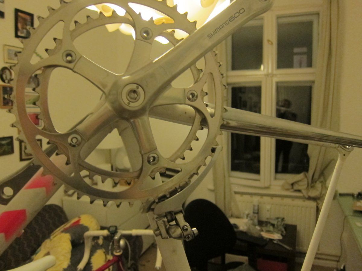

6207 Kurbel und Tretlager mit 119mm Welle. Dazu auch gleich die nächste Frage: Braucht man diesen Plastikspritzschutz und wenn ja, hat noch wer einen übrig? Edit: Gleiches gilt für Kurbelschrauben und Staubkappen. :rolleyes:

Ansonsten hab ich mit der Kurbel eine kleine Polierexpedition gestartet. Das geht besser...I know... IMG_0178.JPG

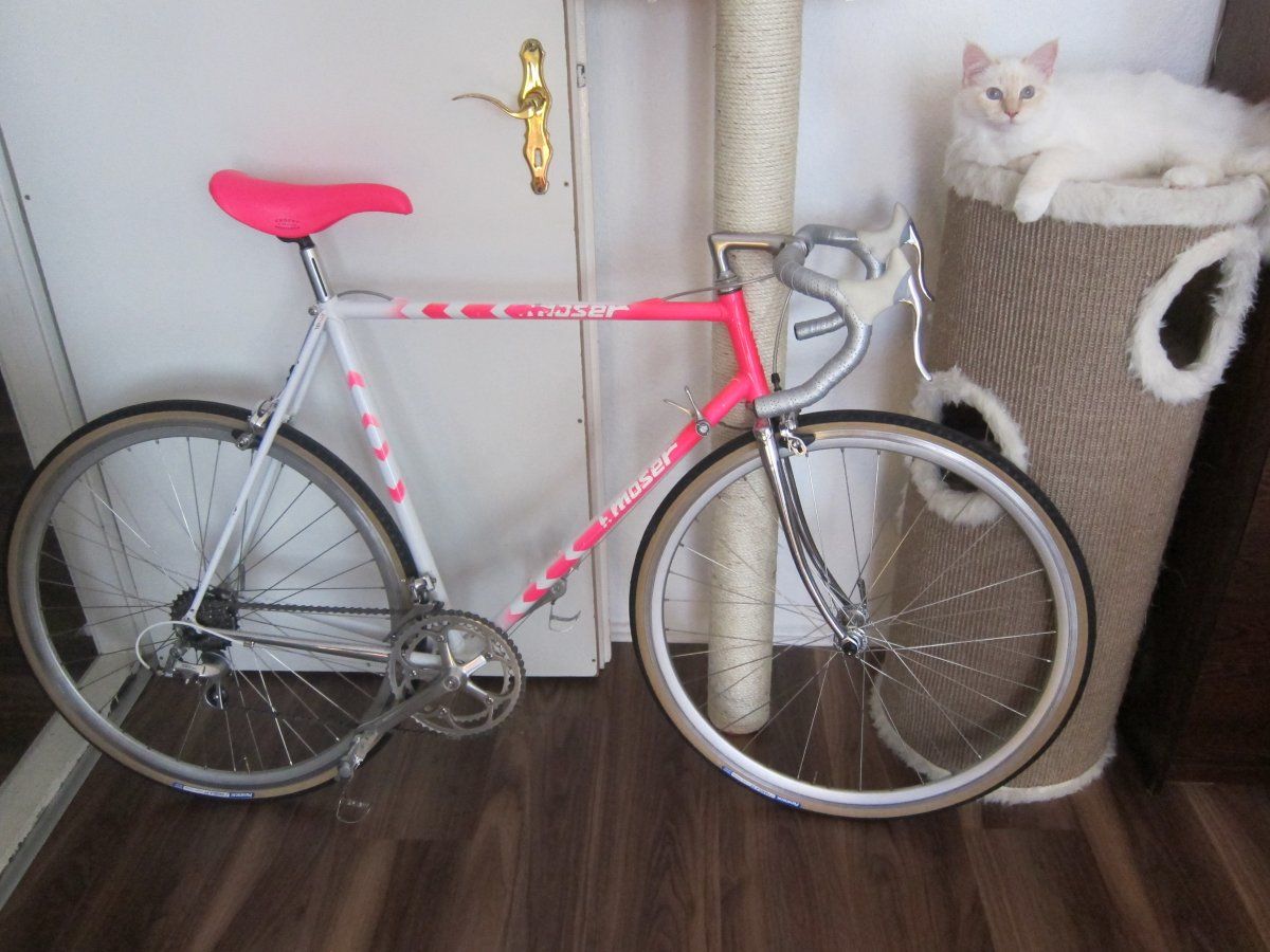

Ich schulde dem Forum noch ein Abschlussbild. Danke erst mal für die Hilfe, Rat und die Teile.
Nun zu dem pink Franceso hier:
Das Lenkerband auf dem 3TTT Formula SL ist silbernes Fizik, der Sattel ein Concor von der Sonderaktion bei PlanetX, die Sattelstütze ist von Miche, ebenso wie die Naben in den mit 28er Panaracern bezogenen DP18. Kurbel und Tretlager sind Shimano 6207, der Rest der Teile sind RX100. Angebtrieben wird alles mit Mädchen äh Ladyhaken an den Shimano Touring Pedalen. Die Züge sind einfach silbern und haben noch Spiel für den Fall, dass der Einstellungen noch nicht perfekt sind.
Ist nicht das spektakulärste Rennrad und eher am unteren Ende der Schmuckstücke, die es hier jeden Tag zu sehen gibt. Der Aufbau hat mir aber viel Spaß gemacht. Mal sehen, was als nächstes kommt. Irgendetwas, das farblich zur Katze passt. Die wird oranger werden bald...:rolleyes:
Der erste Ausritt steht noch an. Aber alle Teile sind gefettet, eingestellt und drehen und schalten sauber. Aktuell gewittert es ziemlich und wir sind gerade aus dem radsportfreien Urlaub zurück 😕. Ich setz mal auf morgen. Flaschehalter und ein Tacho fehlen noch. Eventuell auch ein paar neue Aufkleber. Aber vielleicht, lass ich es auch so und setze auf innere Werte....sprich ich regel das nächsten Monat mit neuem Budget. Hat jemand zufällig eine Druckvorlage für F. MOSER?
grundsolides Rad und bei dem Rahmen passt der Sattel wirklich gut :daumen:Ich hätte aber anderes Lenkerband genommen, weiß oder auch pink. Außedem muss ich sagen (obwohl ich großer Fan der Reifen bin), dass der Pasela mit naturflanke da nicht dran passt, ganz schwarz oder was mit bräunlicher Flanke hätte besser gepasst. Nach ein paar Ausfahrten ist die Flanke aber eh deutlich dunkler, ist also wurscht.
Vielen Dank für die Blumen...✿✿✿
Mit dem Einwand beim Lenkerband hab ich gerechnet. Ich wollte da farblich einen Gang zurückschalten und die Silberelemente des Rades widerspiegeln. Silbernes Silva Vivo gabs nirgends. Die Pasela werden die Farbe schon noch wechseln. Ich fahre die halt unheimlich gerne und wenn schon, dann auch mit heller Flanke, sonst merkt man ja keiner, dass das die Klassiker sind.Tacho wird nen BC 1200 werden, die nächsten Tage. Der Ausritt ohne heute war schon komisch. Ich kam mir die ganze Zeit sehr langsam vor. Keine Ahnung, ob das gestimmt hat.
