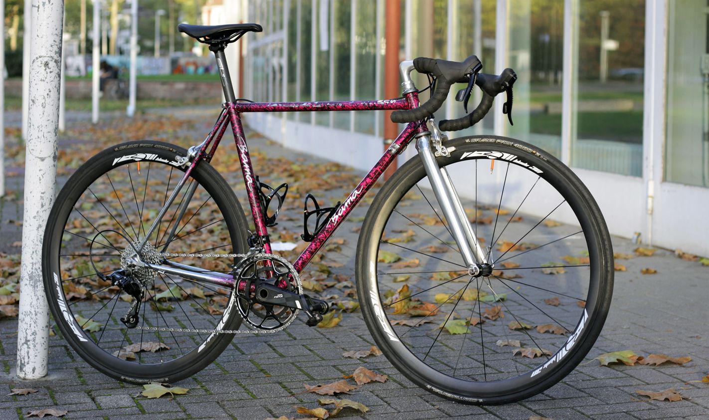

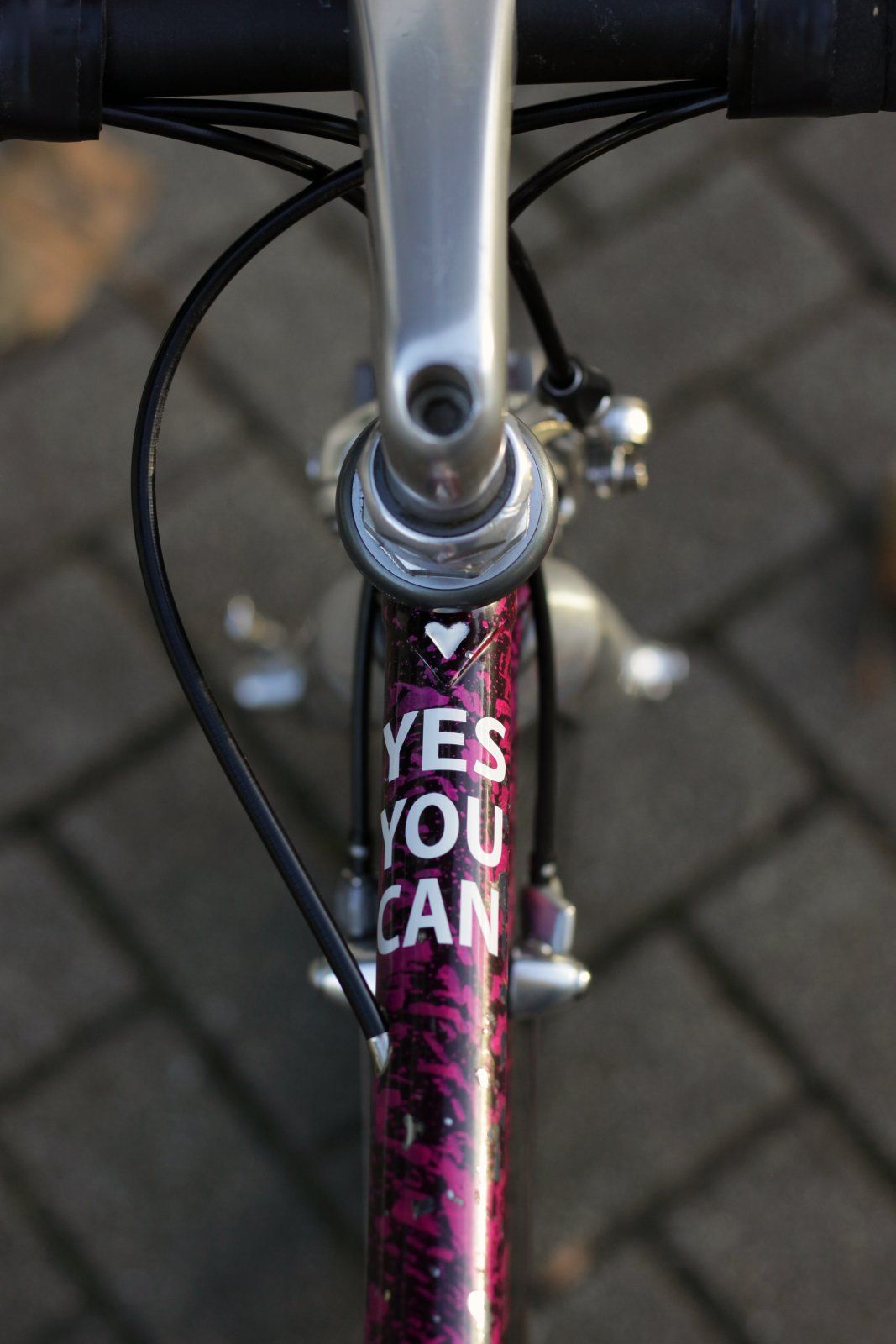

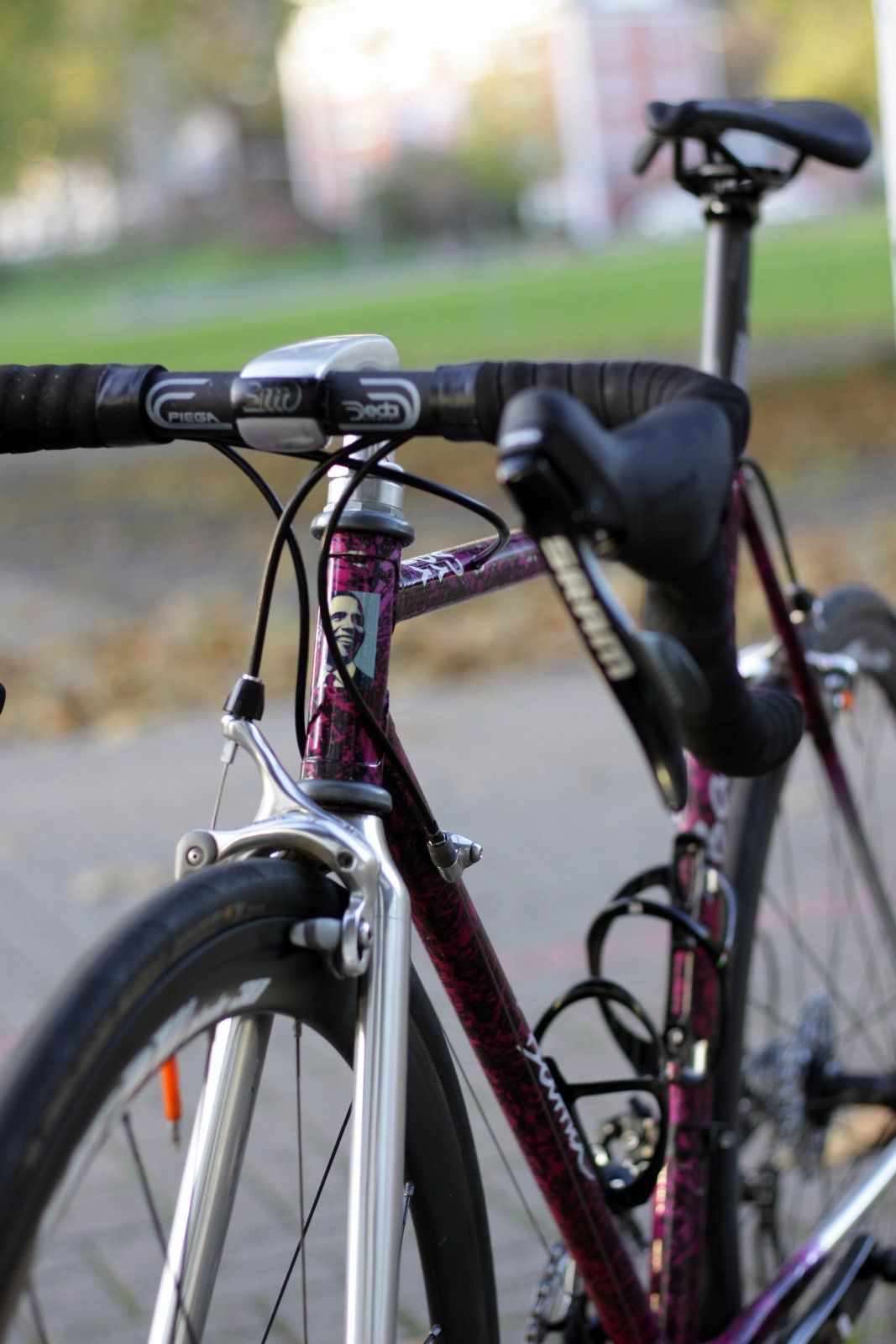

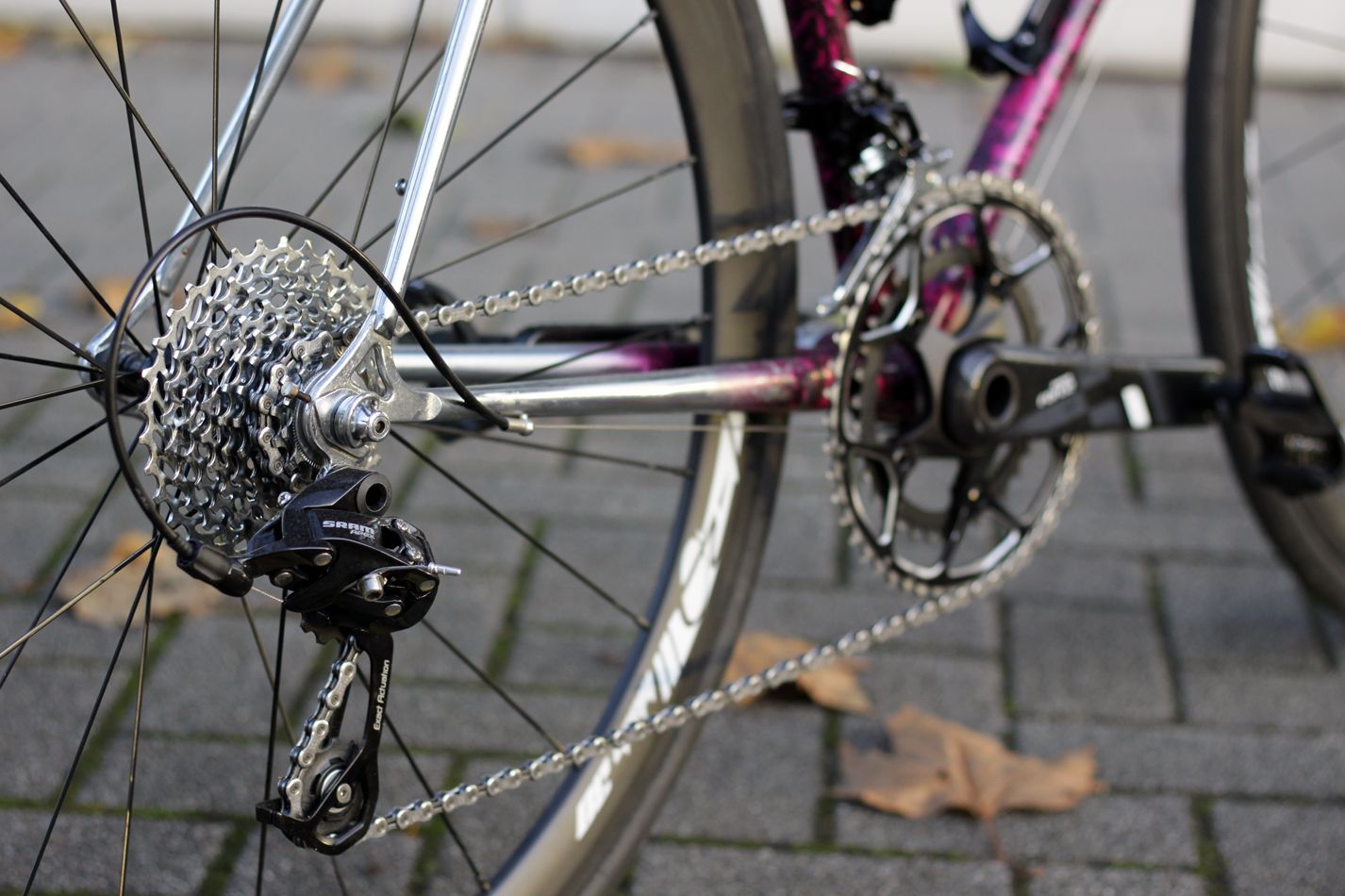

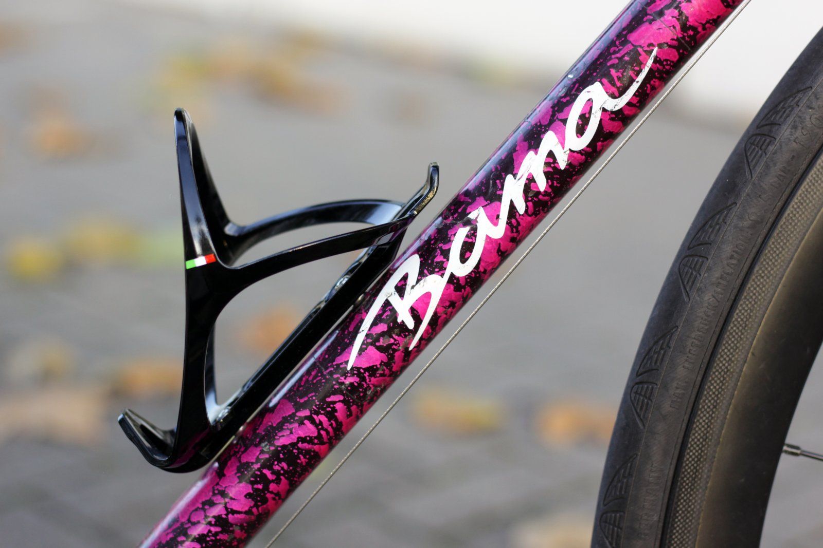

Ich stelle mein "Bama" vor.
Bisschen Vor-Blabla:
Meine bisherigen Räder sind eher wild, etwas unkonventionell und ein bisschen albern. Als ich zuletzt Räder von Dacrazy1 und dem Profiamateur sah, hatte ich ziemlich Bock auf einen (Neo-)Klassiker. "Beim nächsten Rad nimmst du einfach mal eines mit gedeckter Farbe und schraubst ne klassische Campa dran", sagte ich mir.
Aber dann lag dieser Rahmen im letzten Frühling auf der Straße zum Mitnehmen, komplett nackt, nur mit einer festgegammelte ALU-Stütze! Die ging im Schraubstock recht schnell raus und dann kam die Lust auf ein neues Projekt. Dass bei der Lackierung und dem seltsamen Namen (wohl ein Titan oder ein Wheeler umgelabelt), bei mir nichts vernünftiges rauskommt, war mir schnell klar.
Meine Räder können wohl auch nicht so klassisch sein, weil man dann sieht, dass ich weniger Überhöhung fahren kann, als die beiden oben genannten.
Rahmen müsste dem Gewicht nach ein SL sein, bis auf den Steuersatz ist ansonsten alles neu/NOS/fast ungebraucht. Der wird erst getauscht, wenn er durch ist (deshalb auch der Spacer darüber, weil der nächste Steuersatz sicherlich höher bauen wird).

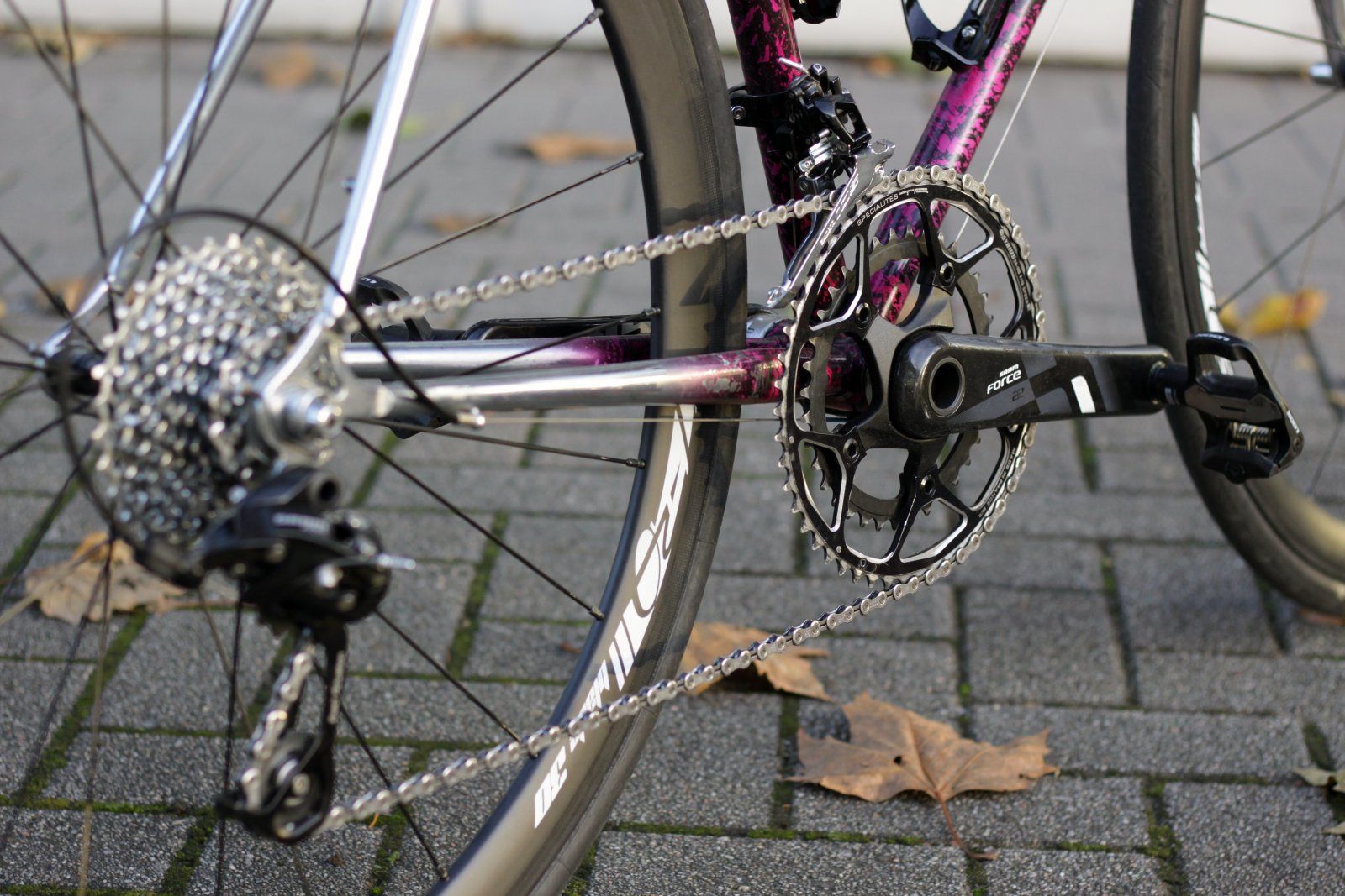

Schaltung sollte möglichst schwarz und glänzend sein, ist ein Mix aus Force und Apex geworden.

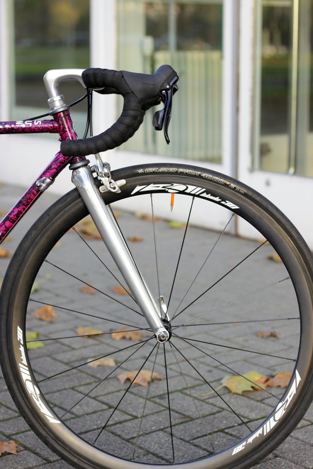

Gabel gabs billig bei CNC und LRS ist irgendwas seltsames, aber fast neuwertiges und wiegt nur 1370g.IMG_2579.JPG
Klassikfans bitte stark bleiben: IMG_2572.JPGIMG_2575.JPG

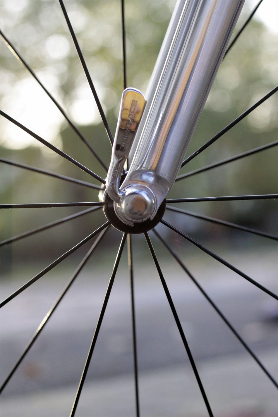

Übrigens Schaltsockeladapter und Schnellspanner sind meine ersten jemals verbauten DA-Teile :D

Kannst du mit der jetzigen Einstellung denn fahren? Nach so wenig Überhöhung schaut mir das gar nicht aus.

Kannst es so lassen! Für mich gibt es da nichts zu bemängeln. Die Felgen, sind die Bremsflanken irgendwie beschichtet...? Oder nur eloxiertem?

Richtig schickes Rad, super Lackierung.
... und ich bin Experte für ausgefallene Lackierungen;)

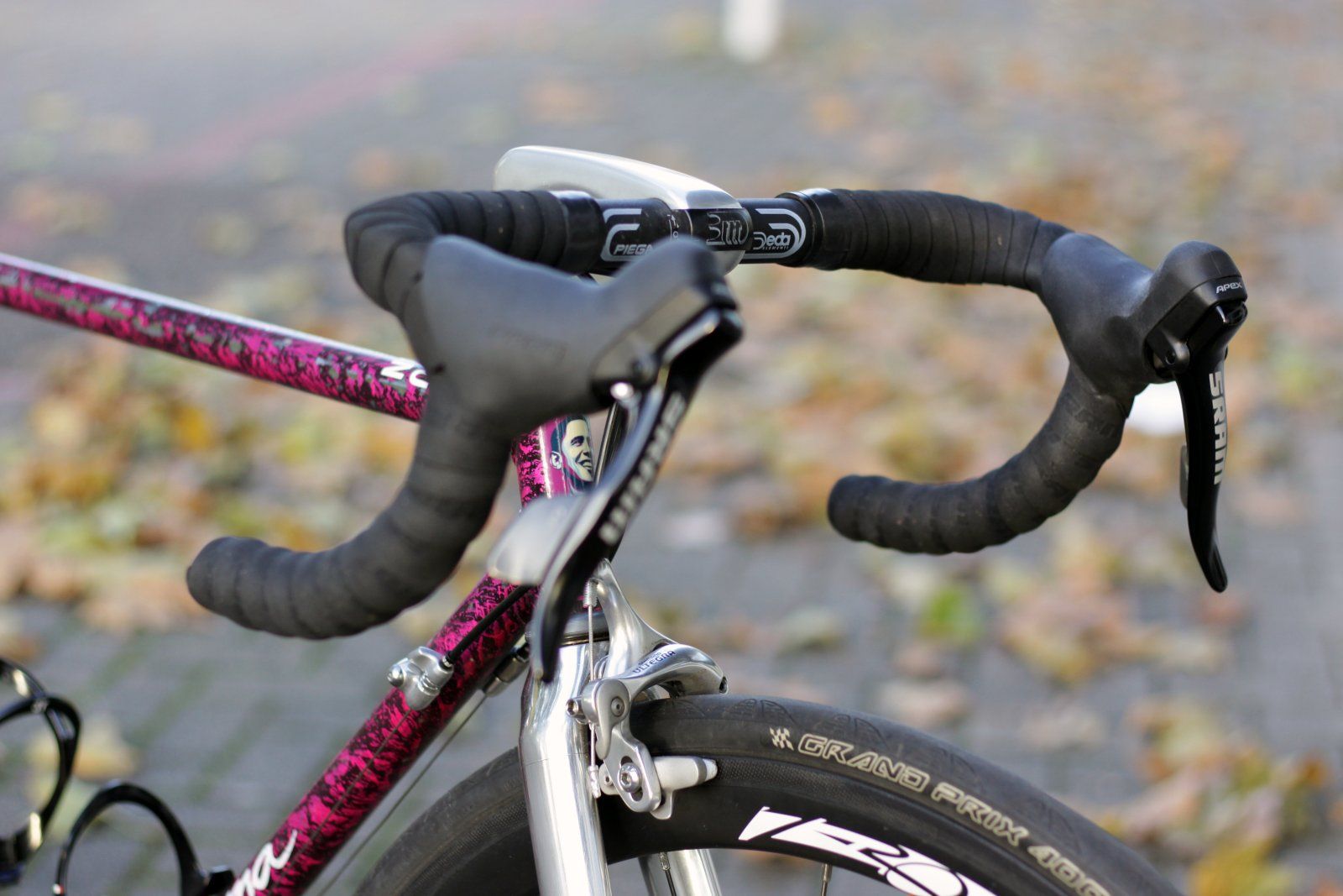

Hey @woolee ,
Ja, die Überhöhung ist grenzwertig, aber für kleine Spaßrunden bis 50km ist es noch okay.
Ist auch als Spaßrad gedacht. Die DT habe ich am 36-cm-Lenker nach innen gedreht, wodurch der Abstand nur 29cm Mitte-Mitte beträgt, da kann ich die Unterarme auflegen und quasi Zeitfahren.
Schön ist es nicht, aber ich wollte es mal ausprobieren und die kurzen Runden fährt man dann immer mit Vollgas :)
...ich hätte noch überlegt, die weißen Decals von den Felgen zu entfernen. Aber... vielleicht wahrscheinlich sollten die wegen des weißen Schriftzugs am Rahmen bleiben... eigentlich harmoniert das ganz gut so!
Danke!
Die Decals sind hässlich, aber ich hatte noch keine Idee für schönere. Die kommen vielleicht irgendwann einmal. Und wie du es sagst, ganz ohne wäre auch nichts.
Die Felgen sind Vollcarbon, daher auch nur 1370g für den LRS. Nicht zeitgemäß breit (16 oder 17mm innen durch einen sehr dicken Haken schmaler gemacht), dafür außen knapp 25mm, wodurch der Übergang zum Reifen fast perfekt ist. 23mm-Reifen reichen bei meinen 60kg auch locker und beim klassischen Rad sowieso.
Sie haben keine Basaltbeschichtung, sind meine ersten Carbonfelgen, aber bremsen bisher erstaunlich kräftig, im Trockenen kein Unterschied zu Alu. Ob das so dauerhaft bleibt?
