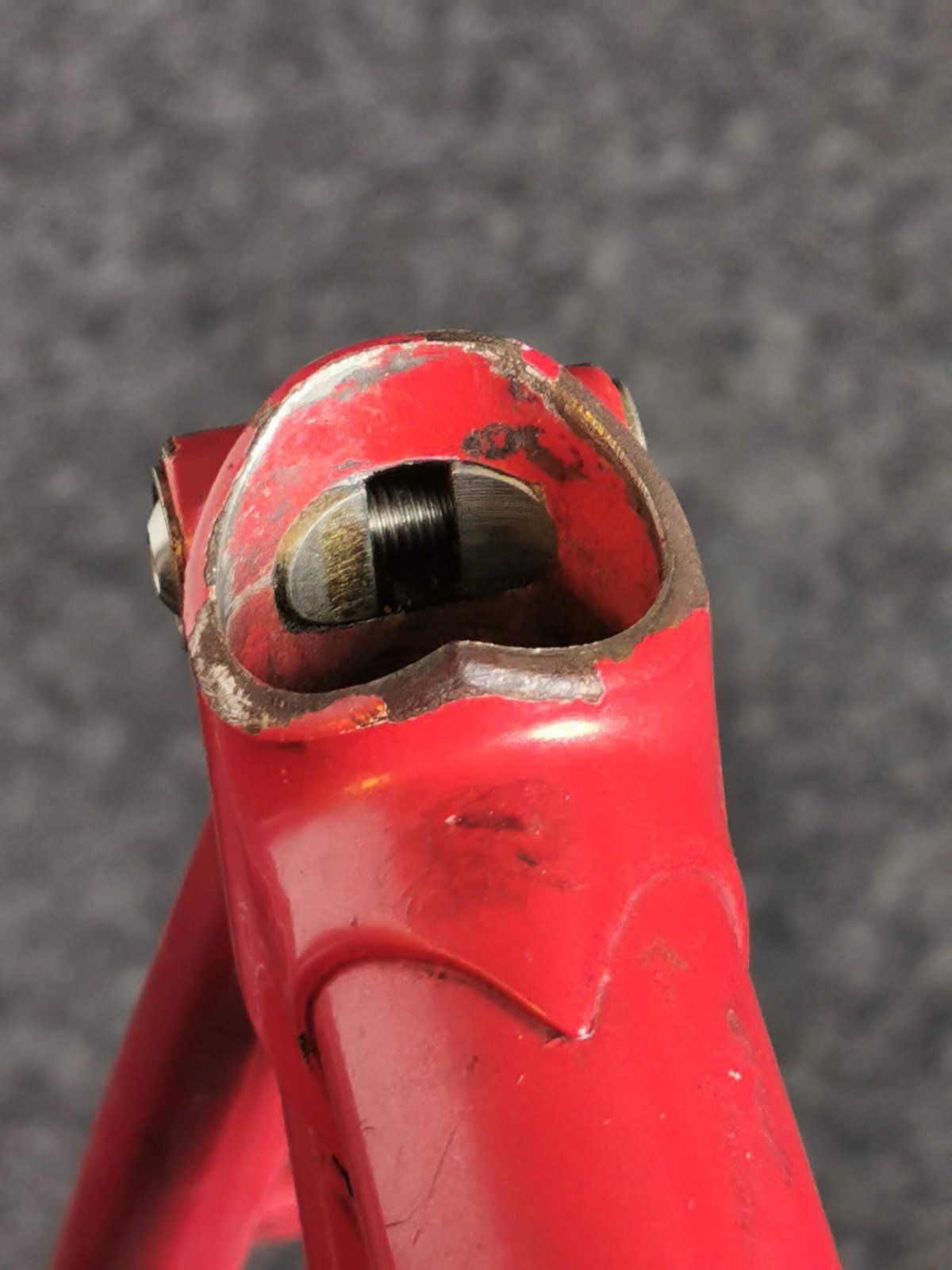

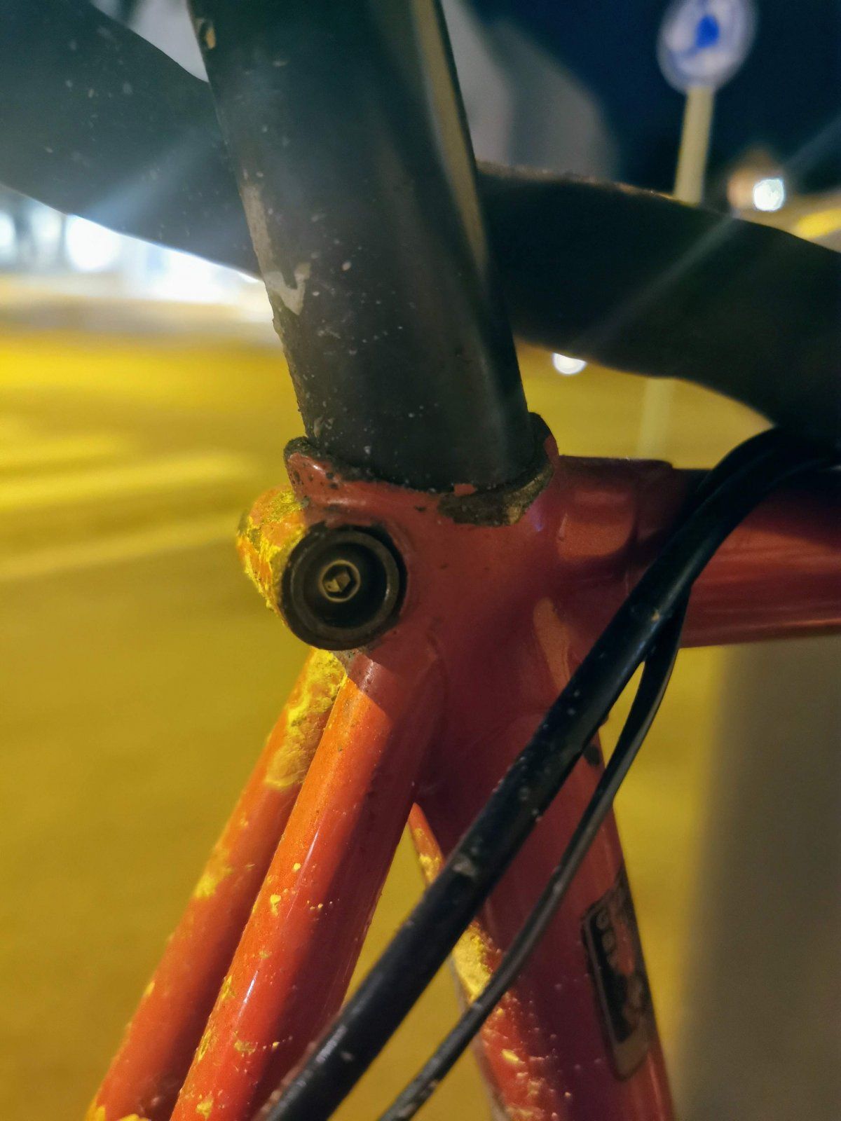

SW 3 beim Inbus und das reicht vollkommen zur Kraftübertragung aus 😏
Dann wäre ja jegliche Sattelstützenklemmung ebenfalls krafttechnischer Murks? Oder arbeitet hier beim Vorbau ein anderes Prinzip?
Diese Klemme die du hier im speziellen zeigst arbeitet nicht ganz regulär, aber das weißt du sicher auch. Bei einer Sattelstütze sind auch andere Kräfte am Start als am Vorbau! Nichtsdestotrotz, eine "normale" A-Headklemmung und normale Sattelstützenklemmung, sind vom Prinzip her praktisch identisch
sollte auch nur als Extrembeispiel dienen, normal geht man an eine gewöhnliche Klemmung ja auch mit SW 5 oder 6 ran.
Dann nimmt man eben als Vergleich eine Sattelklemmung á la C4, Legnano oder die von dem einen seltenen Cinellidingsbums oder ähnliches her, da gibts ja genug Rahmenbauer, welche so eine Klemmung verbauen.
Klar hält ein Doppelschraubklemmung besser, zumindest kann ich mir das als Laie dank zweier Schrauben gut vorstellen, aber für einen dauerhaften Kraftschluss auch am Vorbau wird diese Klemmung auch einwandfrei funktionieren.
Was soll denn passieren? Geklemmt ist geklemmt.
Vogel konstruiert und verbaut auch seit Ewigkeiten solche Vorbauten und es gab anscheinend noch nie negative Rückmeldungen

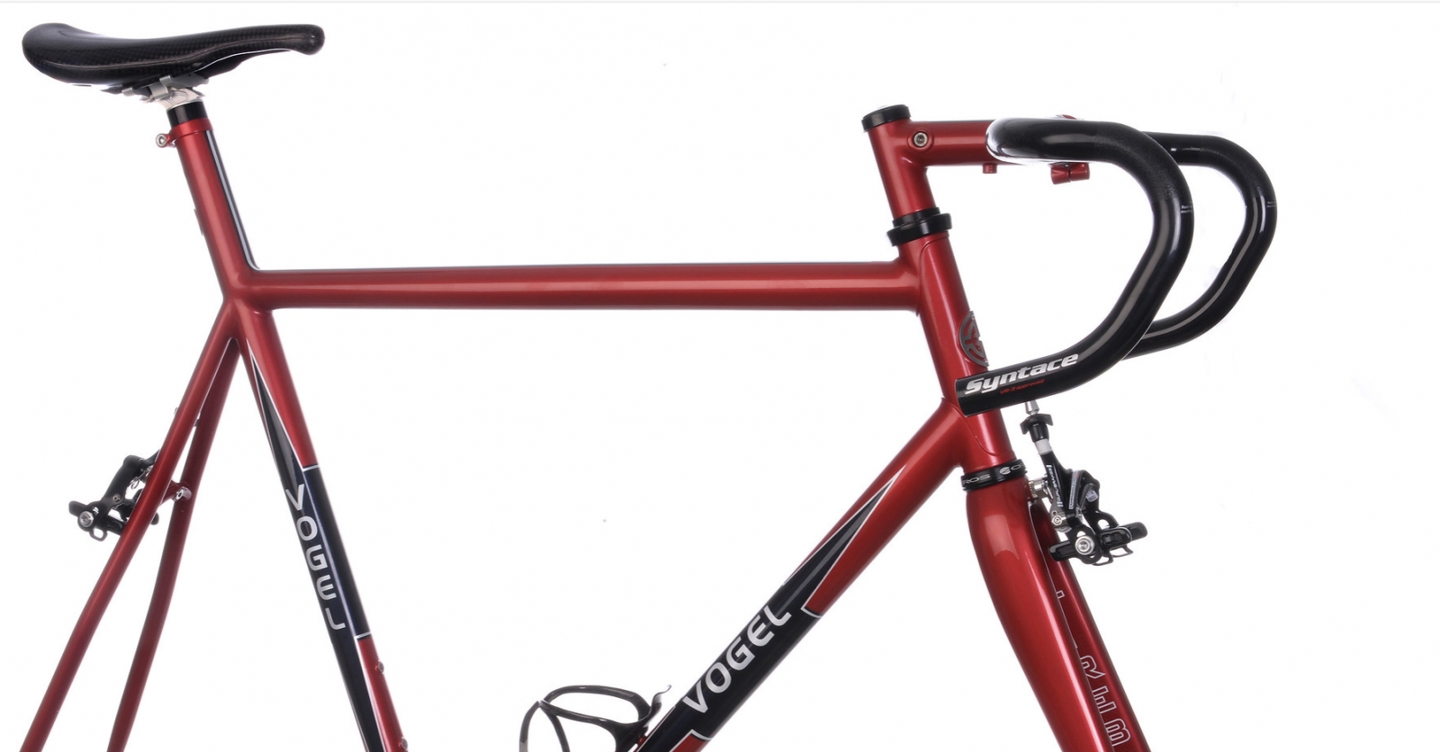

Ist die Frage ob ich nun eine Miniabhandlung hier halten soll? Schlüsselweite ist auch nicht das richtige Wort im Kontext....
Und nochmal, Sattel- und Vorbauklemmungen müssen schlussendlich unterschiedliche Kräfte aufnehmen, auch wenn für beide eine sehr ähnliche Klemmung das Optimum ist!
Miniabhandlung sehr gerne, ich bin unwissender, aber interessierter Laie.
Für mich schon sinnvoll im Kontext:
eine Schlüsselweite 3 reicht, um mit wenig Kraftaufwand/ NM eine Sattelklemmung, welche ziemlich den oben genannten Vorbauklemmungen (eine Backen-, Spreiz- oder Innenklemmung - somit weniger Auflagefläche an der Stütze als eine Schlitzklemmung) entsprechen dürfte, so zu fixieren, dass sie auch harte Stöße von ü-hundert schweren Fahren locker abkann, ohne nachzugeben.
Beim Vorbau kommen zu den Druckkräften zusätzlich noch Zug- und Zerrkräfte dazu, das ist mir bewusst. Daher ist soviel Klemmfläche wie möglich zu bevorzugen.
Aber es geht halt auch anders, und es hält. Bombenfest.
Ein extremeres Beispiel dürfte z.B. der DA 7400 Vorbau mit innenliegender Klemmung gegen den Lenker sein, da hier durch die größere Hebelwirkung noch größere Zug- und Zerrkräfte auftreten als direkt an der Schaftachse. Hält auch genauso gut wie jede andere Klemmung, gibt zig Diskussionen darüber im Netz..

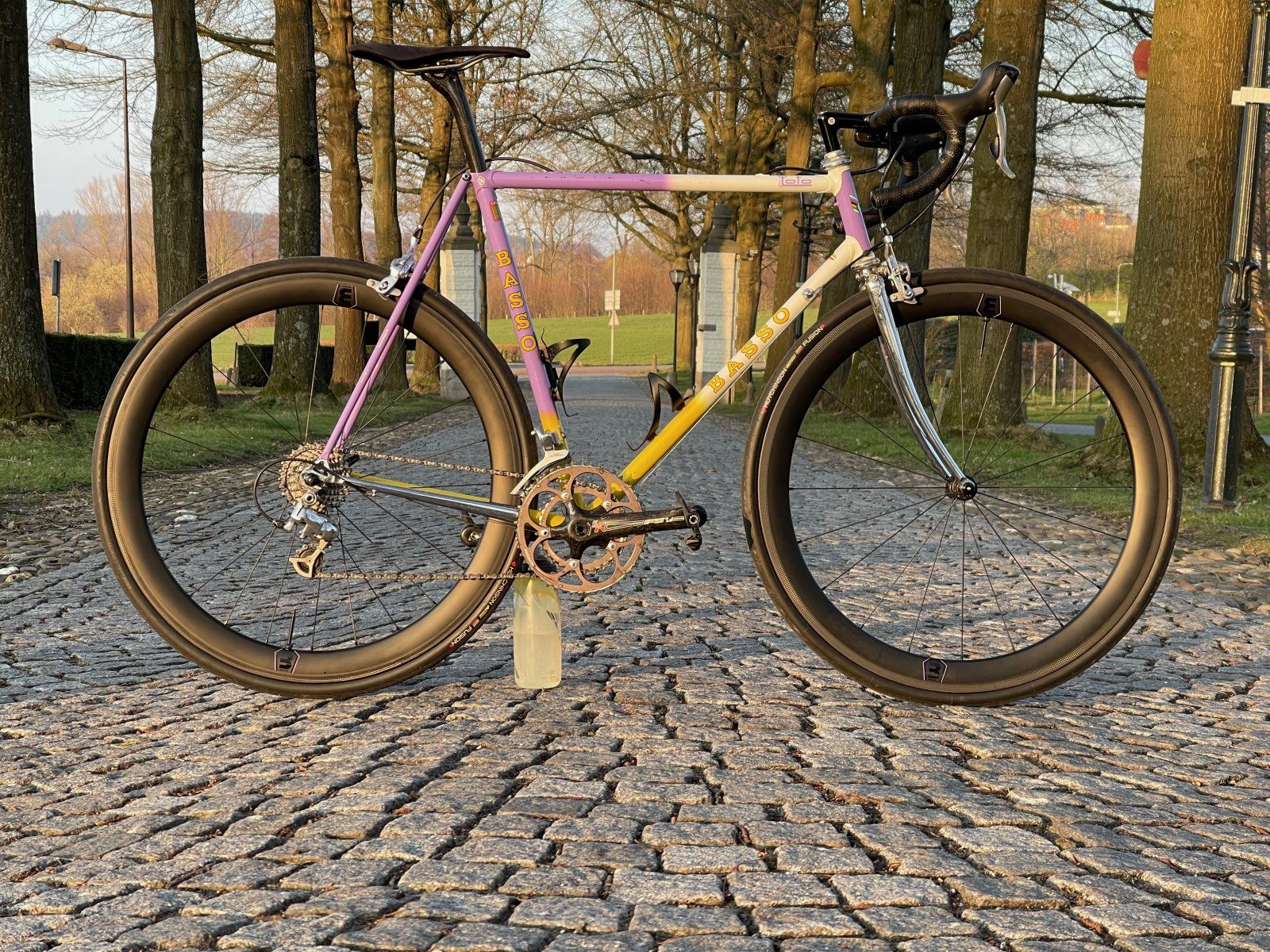

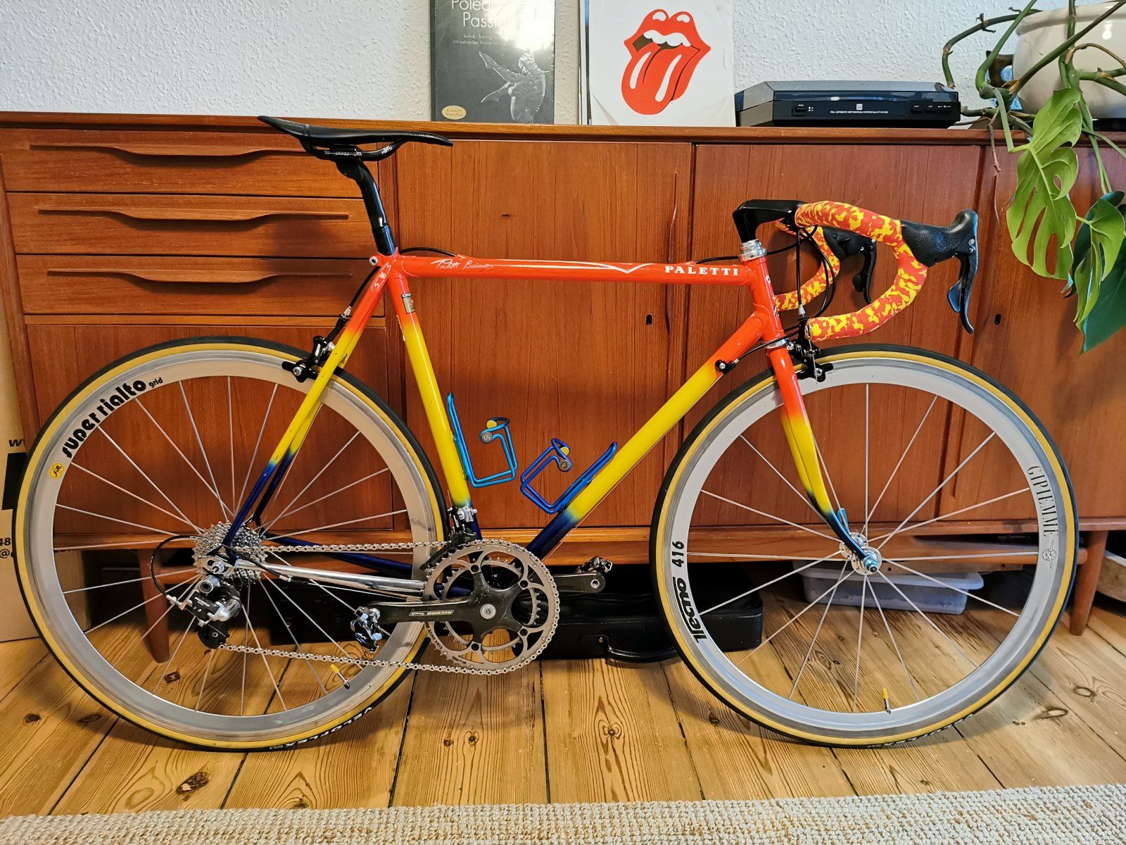

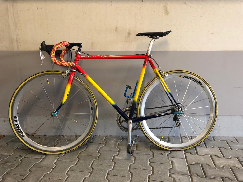

Gestern bin ich endlich dazu gekommen weiter am Paletti zu schrauben. Gekauft habe ich es mit einer kompletten späten Chorus 8fach Gruppe. Aufgebaut habe ich es jetzt mit einer Record Carbon 10f Gruppe mit Chorus Carbon 10f Ergos. Die Record oder Chorus Carbon Sattelstütze wäre noch das I-Tüpfelchen.
Beim Lenkerband habe ich mich am Kaufzustand orientiert, weil ich finde, dass es wirklich gut zum Rahmen passt und so ein guter Mix aus alt und neu entsteht. Der LRS war auch schon verbaut, ich habe ihn aber mit der Hilfe von @morda umgebaut. Es ist eine 24Loch DT Hügi und kam mit einem Campa 8f Freilauf. Diesen habe ich gegen einen Shimano Freilauf gewechselt und dann die Ambrosio Converter 10f (Shimano Spline, Campagnolo Spacing) Kassette montiert. Vielen Dank hier an @heissporn für die Infos, dass sie wirklich auf den Freilauf passt - der Verkäufer meinte, dass sie nur auf einen Shimano 11f passen würde.
Der Vorbau kam auch hier aus dem Forum von @Felixvh. Vielen Dank auch dafür! Eigentlich wollte ich den beim Kauf montierten 3TTT Vorbau behalten, aber den Carbon-Lenker habe ich da einfach nicht reinbekommen - wollte keine Kratzer oder Nuten verursachen - also hatte der Vorbau entweder 25.8mm oder die Biegung vom Carbon Lenker war einfach ungünstig. Daher habe ich mich für einen Vorbau entschieden, bei dem man die Platte vorne abnehmen kann.
Kaufzustand (Bild vom VK):
Ist-Zustand 21.03.21:
weitere Fotos hier im Album.
Gefällt mir richtig gut! Der wuchtige Vorbau passt auch top zu den größeren Rohrdurchmessern und den hohen Felgen, finde ich :)

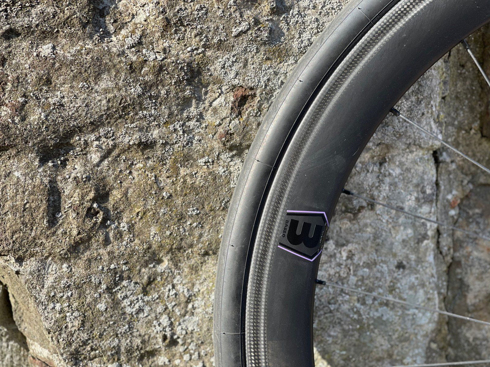

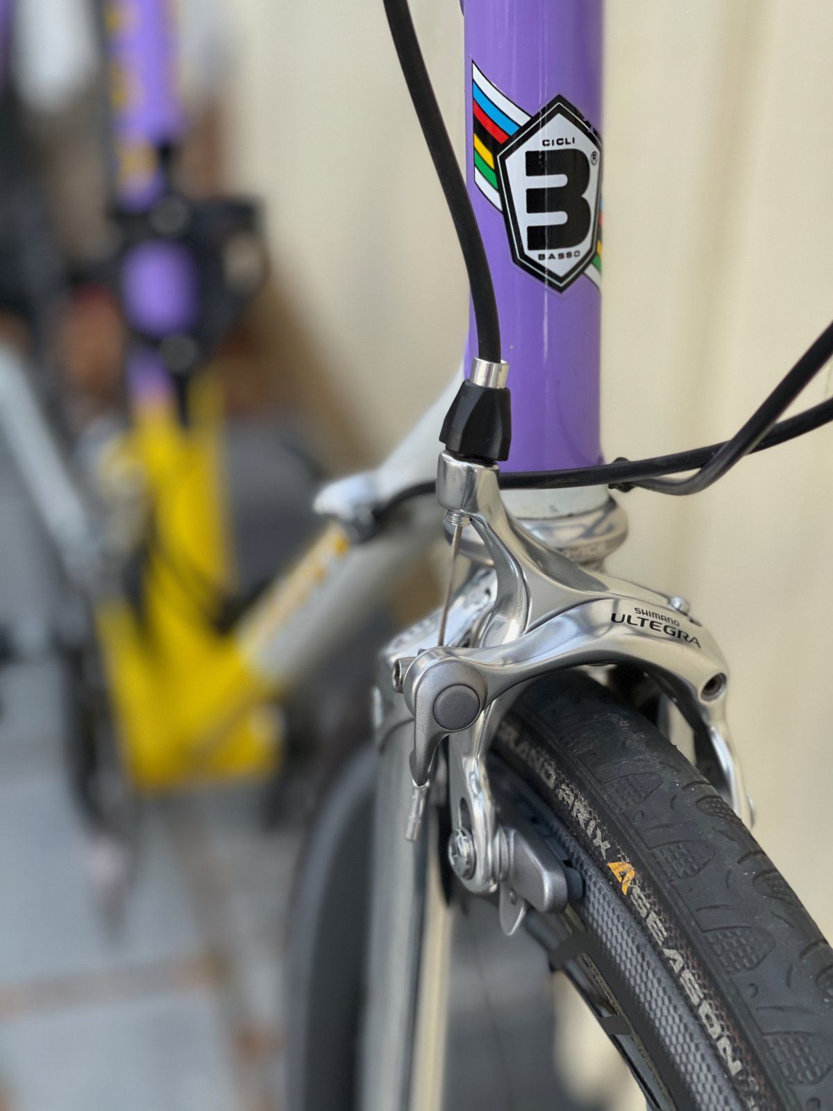

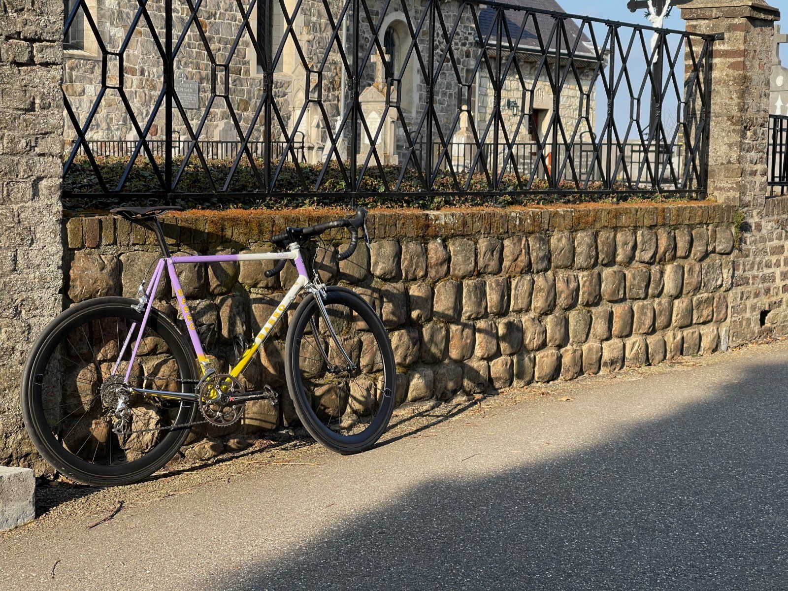

Kleines Update. Die Prime Decals gefielen mir nicht. Aber was soll stattdessen drauf?
Ich habe hin und her überlegt und dann kam mir die Idee.
Ein Kumpel hat mir dann die Kleber gemacht und geschaut, dass das Lila passt und so sieht es jetzt aus.
Da ich die Primes im Tubeless Set mit Reifen, Felgenband und Dichtmilch gekauft habe und der Winter hier vorbei ist, habe ich die GP 4 Season runter geschmissen und die TL Reifen drauf gemacht. Leider, bevor ich die Prime Decals runter gemacht habe. Demnach ist die Beschriftung der Reifen nicht an den neuen Decals ausgerichtet. Die Stylepolizei möge es mir verzeihen.
