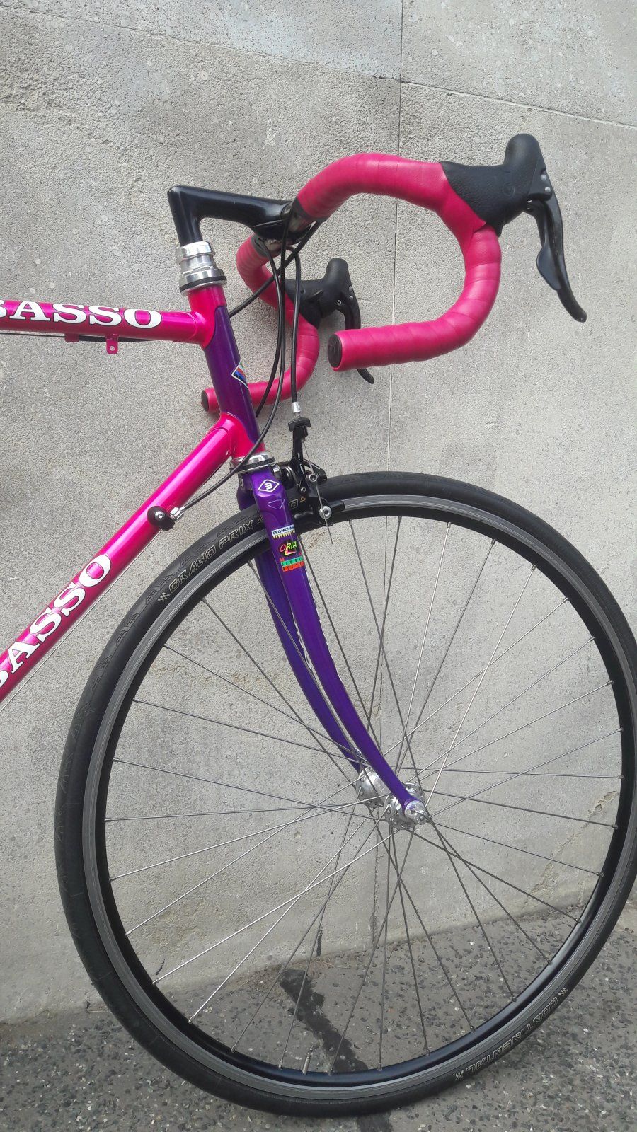

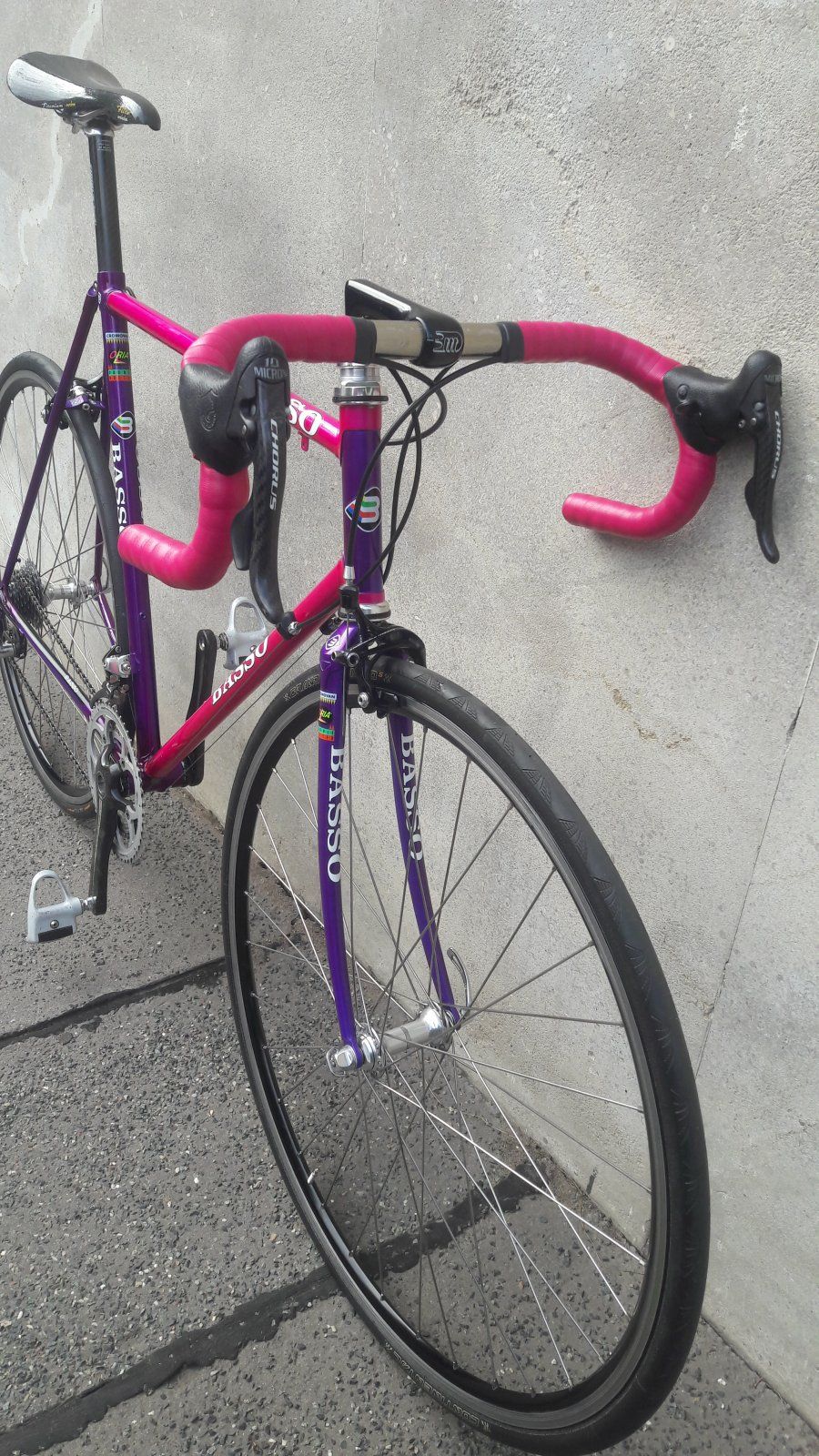

Den Deda Piega habe ich auf meinem Basso Loto in 40 cm Breite mit den ST-6600. Das sieht gut aus, aber das Deda Lenkerband klebt auf dem Eloxal schlecht. Auch das Isolierband hält schlecht, mit dem ich die Bremszüge fixiert habe. Da ich aber meinen Renner unbdingt fertig haben wollte, habe ich den Lenker behalten. Beim nächsten mal würde ich wahrscheinlich einen anderen nehmen.
Edith meint, 40 mm Breite ist doch etwas wenig.

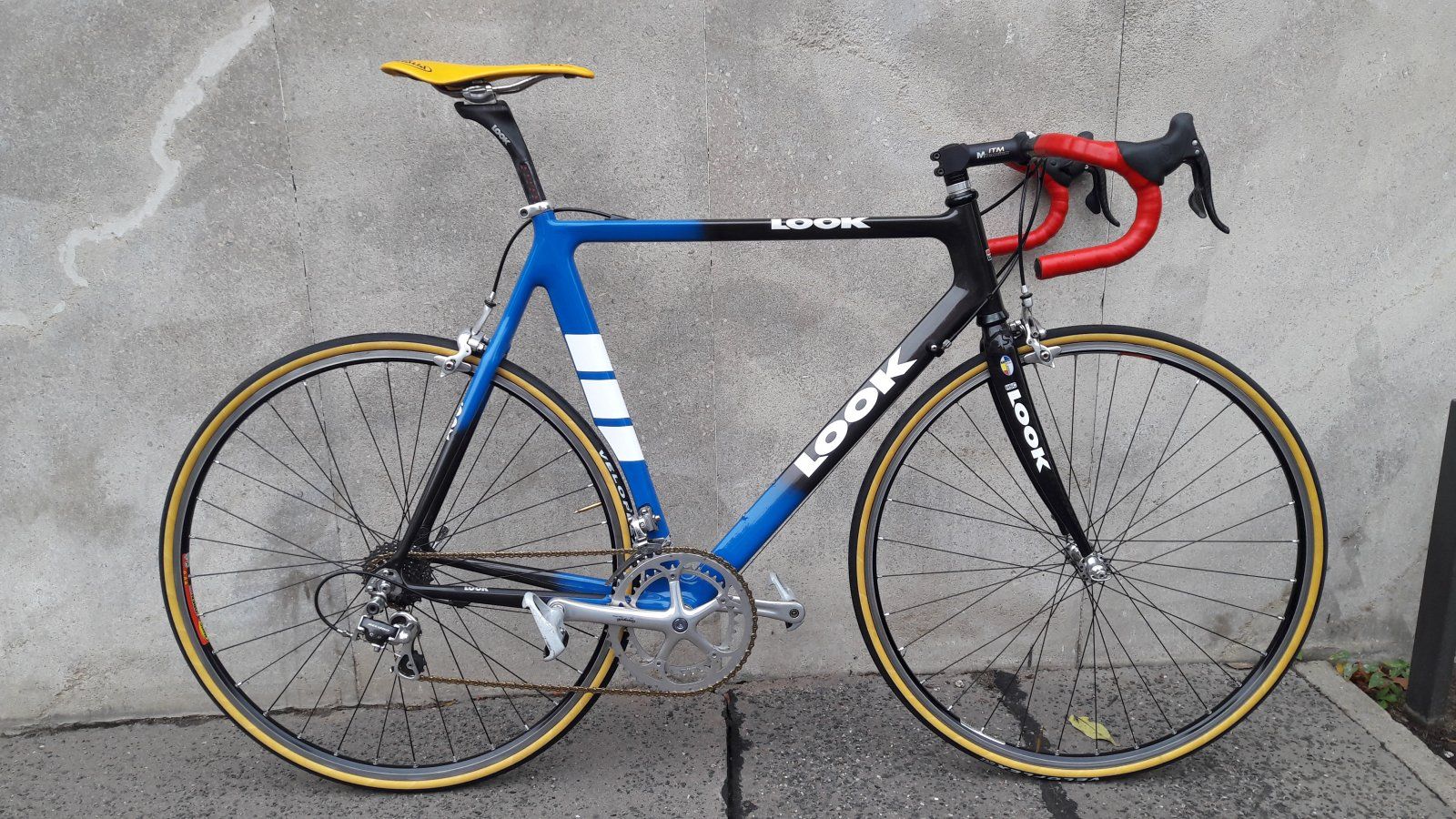

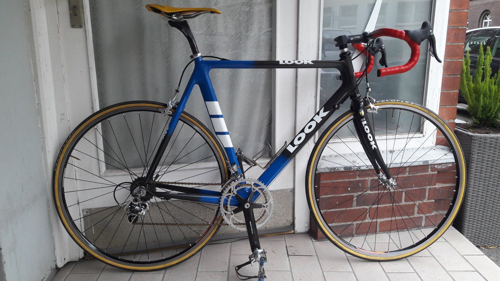

hab ichs hier schon mal gezeigt?

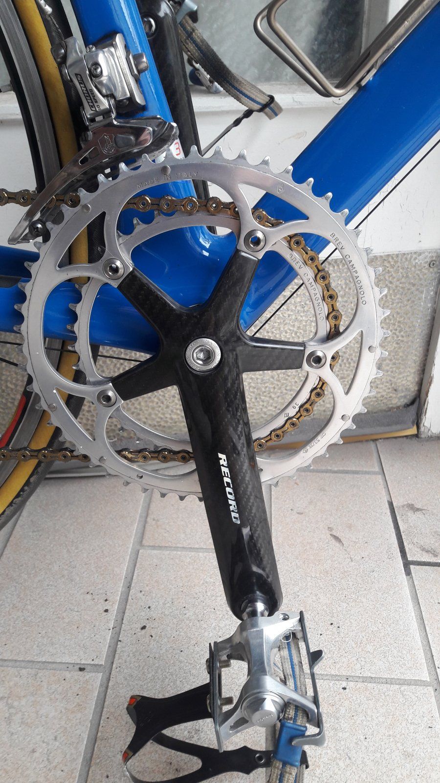

Look KG 386 aus 2000 ..heute mal geupgraded mit der seltenen Kurbel der ersten Carbonstunde..damals 850 Euro teuer
in 2002.
wenn man es in der Stadt fährt schon..reiner Pragmatismus ..was will ich mit clickies an sneakers? ;)
das ist einer von meinen beiden Winter Alltagshobeln..der Rest der Sammlung ist im Winter immer dunkel und trocken eingelagert.
bei Eis und Schnee fahr ich Auto ..ist in diesen Wintern aber eher selten mal
