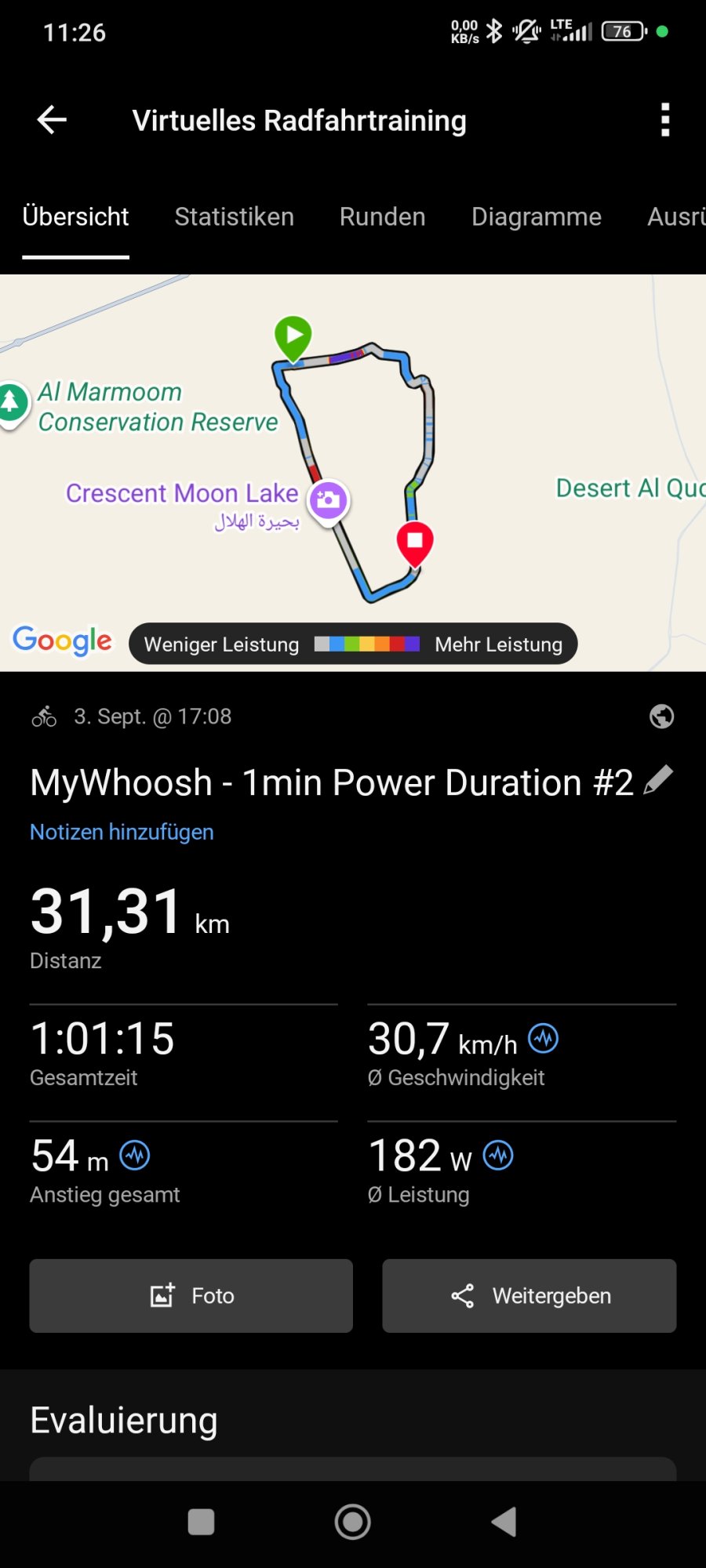

Direkt in Connect scheint es aber Kilometer, Höhenmeter, Geschwindigkeit und auch Leistungswerte nicht exakt auszuweisen. Oder doch?
Doch:
