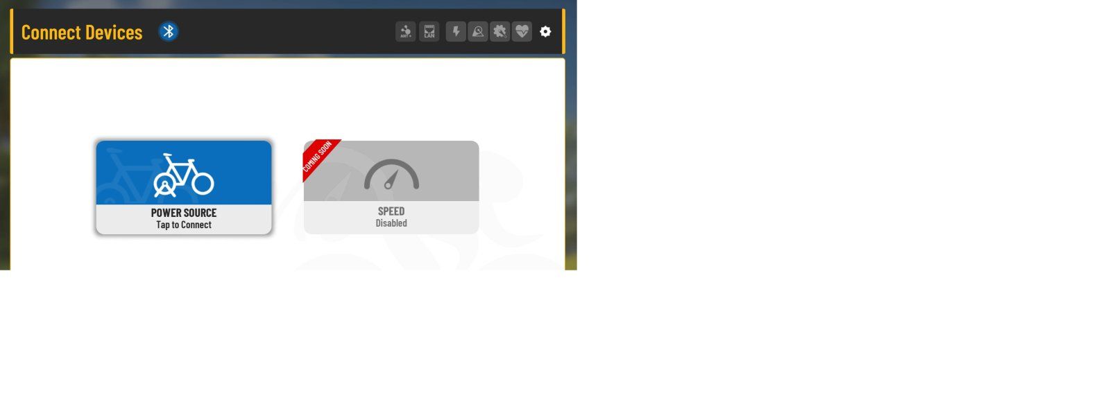

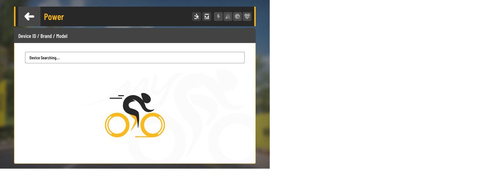

Hi,
habe Whoosh auf Win10 installiert auf meinem Laptop der Bluetooth unterstützt (Lenovo X13 Yoga). Bei mir wird in der App nur Ant+ oben angezeigt (s. angefügtes Bild). Wie kann ich da auf Bluetooth umstellen? Es wird weder Tacx noch der HRM erkannt.
Wobei, bevor ich auf Power Source klicke er mich was wie Bluetooth oben im Bild anzeigt (2. Screenshot).
Merci und Gruss,
Dennis

Hi,
Merci und Gruss,
Dennis

Kann es sein, dass dein Trainer noch nicht bereit war? So wie es bei deinem zweiten Bild aussieht, sieht es bei mir immer aus, wenn ich erst mywoosh öffne und dann den Trainer anschalte...
