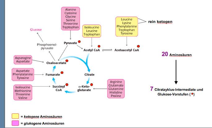

@ Jobo:
Fast, eben nicht nur wegen des Citratcyclus, sondern auch wegen dem Erythrocytenstoffwechsel, dem Nebennierenmark und dem Gehirn, letzteres solange es noch keine Ketonkörper verstoffwechseln kann.
Und wo kommen die Ausgangsstoffe her um genügend Glucose fürs Hirn Erys etc. zu produzieren....zum Grossteil jawohl vom Oxalacetat und das ist aus dem Citratcyclus!!
Zitat Jobo: Mehr oder weniger ALLE Aminosäuren werden zu Glucose-, Citratcyclusmetaboliten oder Acetyl-CoA umgewandelt.
Glutamin und Alanin überwiegen aber prozentual im Blut
Eben nicht alle, sondern nur die glucoplastischen: Glycin, Alanin, Serin, Threonin, Valin, Aspartat, Glutamat, Arginin, Cystein, Methionin, Histidin, Prolin.
Nun beginnt also der Körper aus o.g. glucoplastischen Aminosäuren Pyruvat herzustellen,
Es gibt aber auch ketogene Aminosäuren und welche die gemischt glucogen und Ketogen sind...im Endeffekt geht alles ENTWEDER in den Citratcyclus oder die Gluconeogenese ein...! (s. Anhang!)

Du willst es nicht vestehen oder??
Gluconeogenese kann aus vielen Substraten betrieben werden...
AS stellen eine Quelle dar....eine weitere wichtige Quelle ist das Oxalacetat welches aus dem Citratcyclus abgezogen wird. (wie steht ja oben wusste ich aber auch schon vorher!! Danke!!)
Deswegen brauchen wir ja auch "glucogene" Aminosäuren um den Citratzyklus im Sinne von anaplerotischen Reaktionen wieder aufzufüllen...damit er nicht zum erliegen kommt!!!
Kannst ja nochmal im Löffler nachlesen...🙂
JoBo
Ich lese vorher und poste dann, nur so als Tip.
Die Konzentration von Oxalacetat im Citratcyclus ist mit 10 minus 5 mol/l sehr gering. Der Körper kann den Citratcyclus nur aufrecht erhalten, wenn er den Abfluß von Oxalacetat zur Gluconeogenese sofort wieder auffüllt. Das wird als anaplerotische Reaktion bezeichnet. Die wichtigste anaplerotische Reaktion ist die oben beschriebene Carboxylierung von Pyruvat mittels Pyruvatcarboxylase zu Oxalacetat.
Du hast zwar recht, daß Oxalacetat zur Gluconeogenese aus dem Citratcyclus abgezogen wird, der Körper verhindert aber durch anaplerotische Reaktionen den Verlust von Verbindungen mit 4 C-Atomen aus dem Citratcyclus. In diesem Fall dadurch, daß Oxalacetat sofort durch Pyruvat nachgebildet wird.
Den Sinn Deines Postings erschließt sich mir immernoch nicht, man könnte sich über jeden Einzelnen der mind. 10 Reaktionsschritte der Gluconeogense streiten. Deswegen ist die Aussage Glucose wird aus Oxalacetat hergestellt zwar richtig aber so sinnvoll wie die Aussage ein Golf stammt aus dem Lackierwerk.

Ich hack ja auch nicht auf all deinen Aussagen rum....oder was ist mit den ketogenen Aminosäuren und dem Oxalacetat!!
