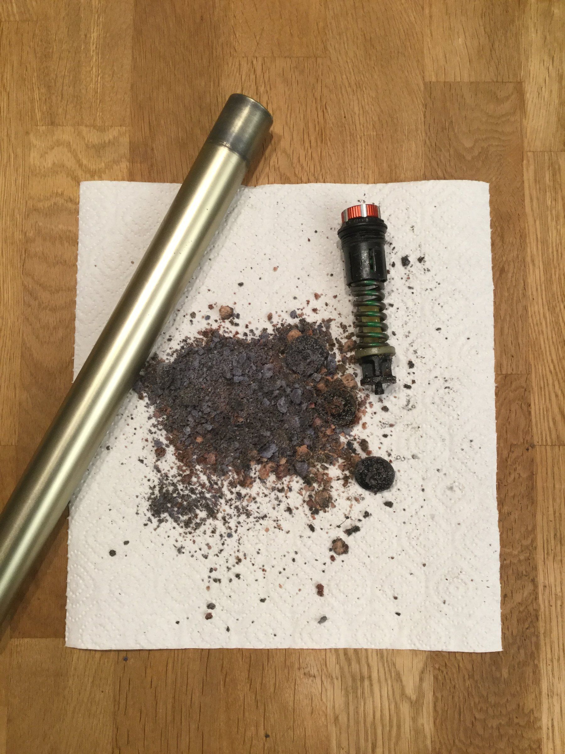

Mit einem Austausch der Elastomere wird die Dämpfer-Kartusche in der Judy meistens überfordert sein und zerstört, wenn sie das nicht sowieso schon ist. Ersatzkartuschen in Alu anstatt Plastik wie die Original Kartusche hat, gibts auch noch von Risse:
https://risseracing.com/store/produ...d/252/osCsid/f0517663e18cc9253245dac5ff2a07e9
Rein theoretisch kann man so auch den Travel ändern von 63 auf 75. Dazu benötigt man dann noch neben der GEM Kartusche ein Dummy Leg in der Länge und die Federn. Danach hat man eine wesentlich bessere Judy.

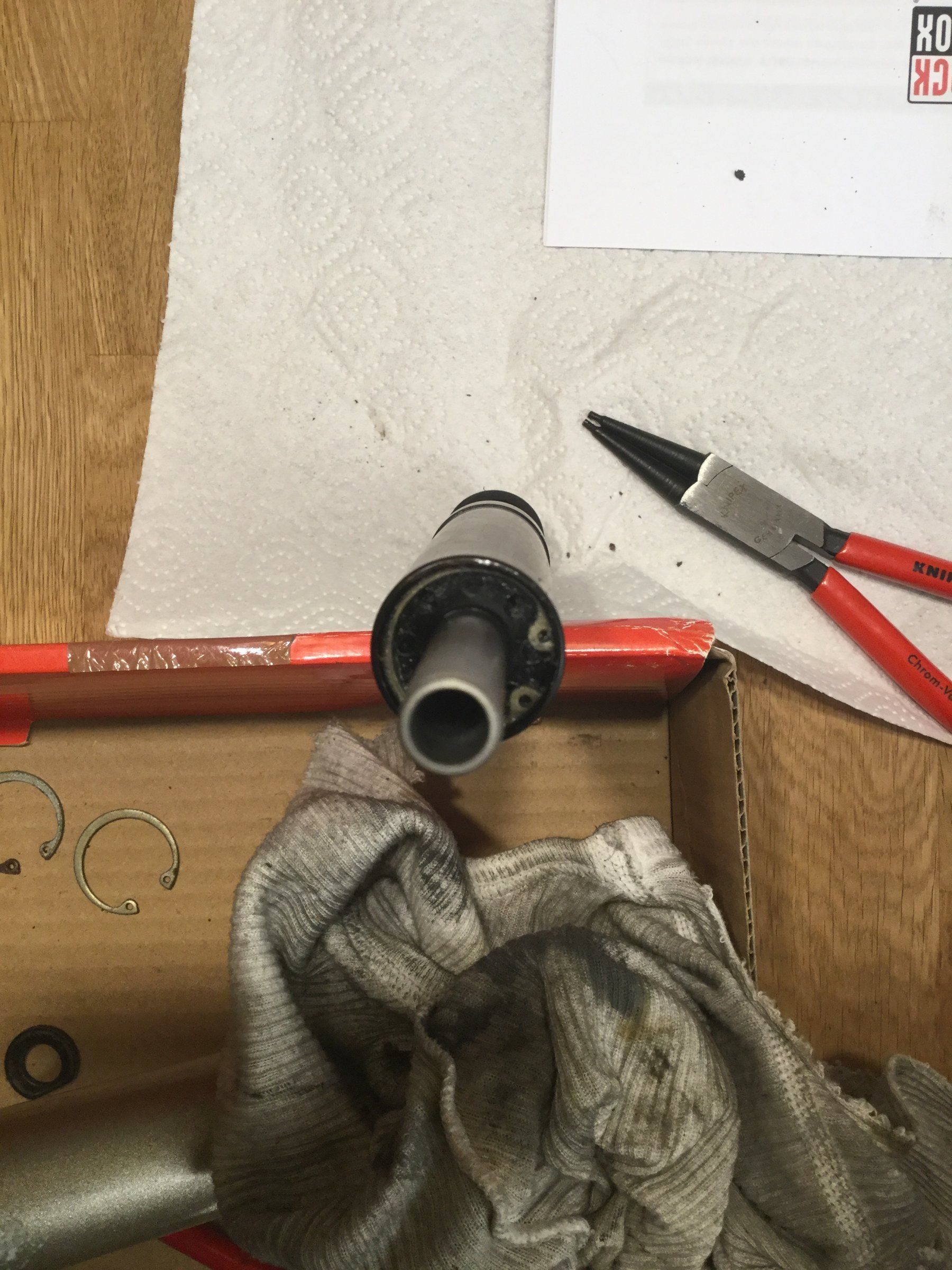

Wenn du Glück hast, ist ja schon eine Alukartusche ab Werk verbaut worden. Die Dinger lassen sich auch reparieren, glaub ich....- also so irgendwie....- ich hab das damals mal gemacht, oder täusch ich mich da....- weiss nicht mehr....- so lange her....Federn hab ich mir jetzt mal in England bestellt. Die Kartusche werde ich heute Abend ausbauen und mal schauen, ob die noch was taugt.

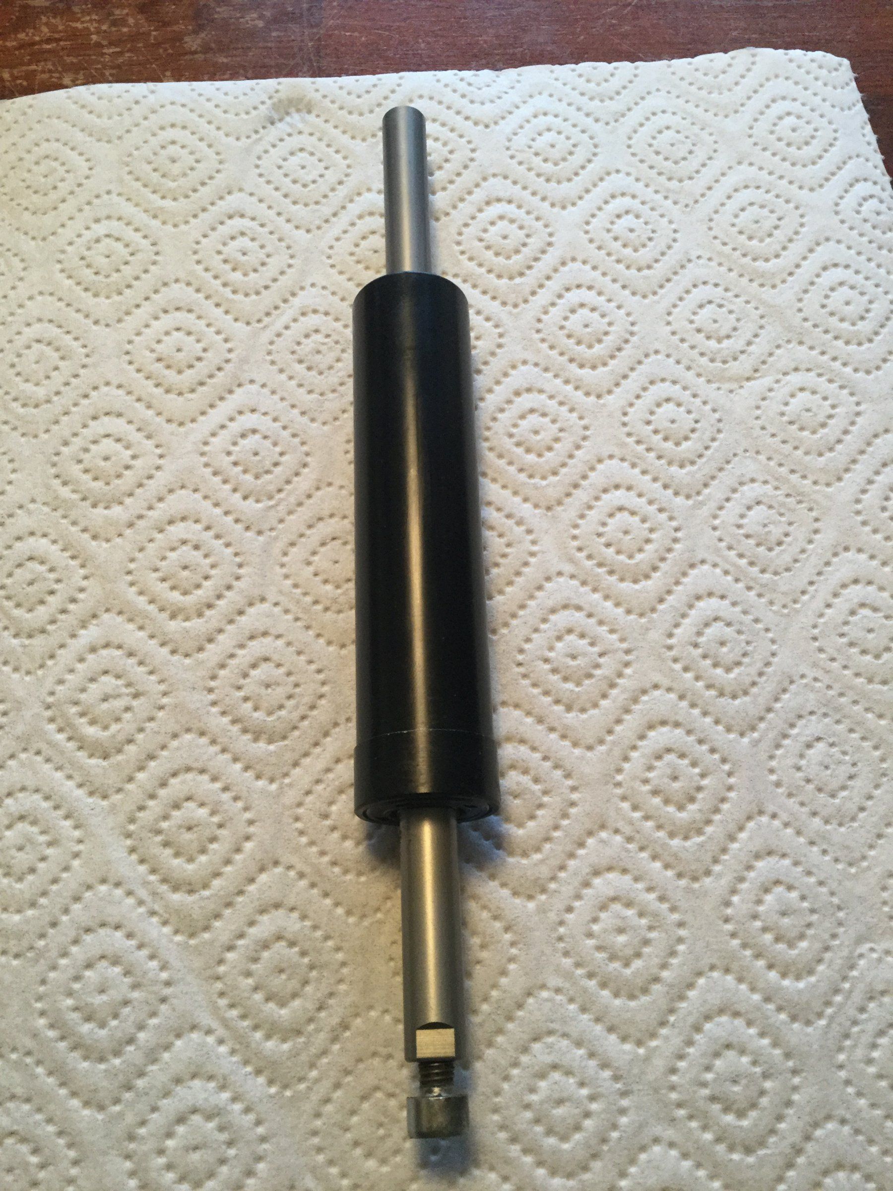

Alu fühlt sich in der Hand kühl an, Plaste warm. Kannst aber auch mal mit einem scharfen Gegenstand dran kratzen!Anhang anzeigen 443609
Das ist die Kartusche. Sie läuft sanft und scheint dicht zu sein!
Ist das nun Alu (eloxiert) oder Kunststoff? Es fühlt sich abgedreht an; heisst, es sind kleine Rillen spürbar![]()
Hab am Rand gekratzt: AluAlu fühlt sich in der Hand kühl an, Plaste warm. Kannst aber auch mal mit einem scharfen Gegenstand dran kratzen!
Glückwunsch! Schau mal, wenn du den Sprengring löst, kannst du auch die Dichtungen erneuern!

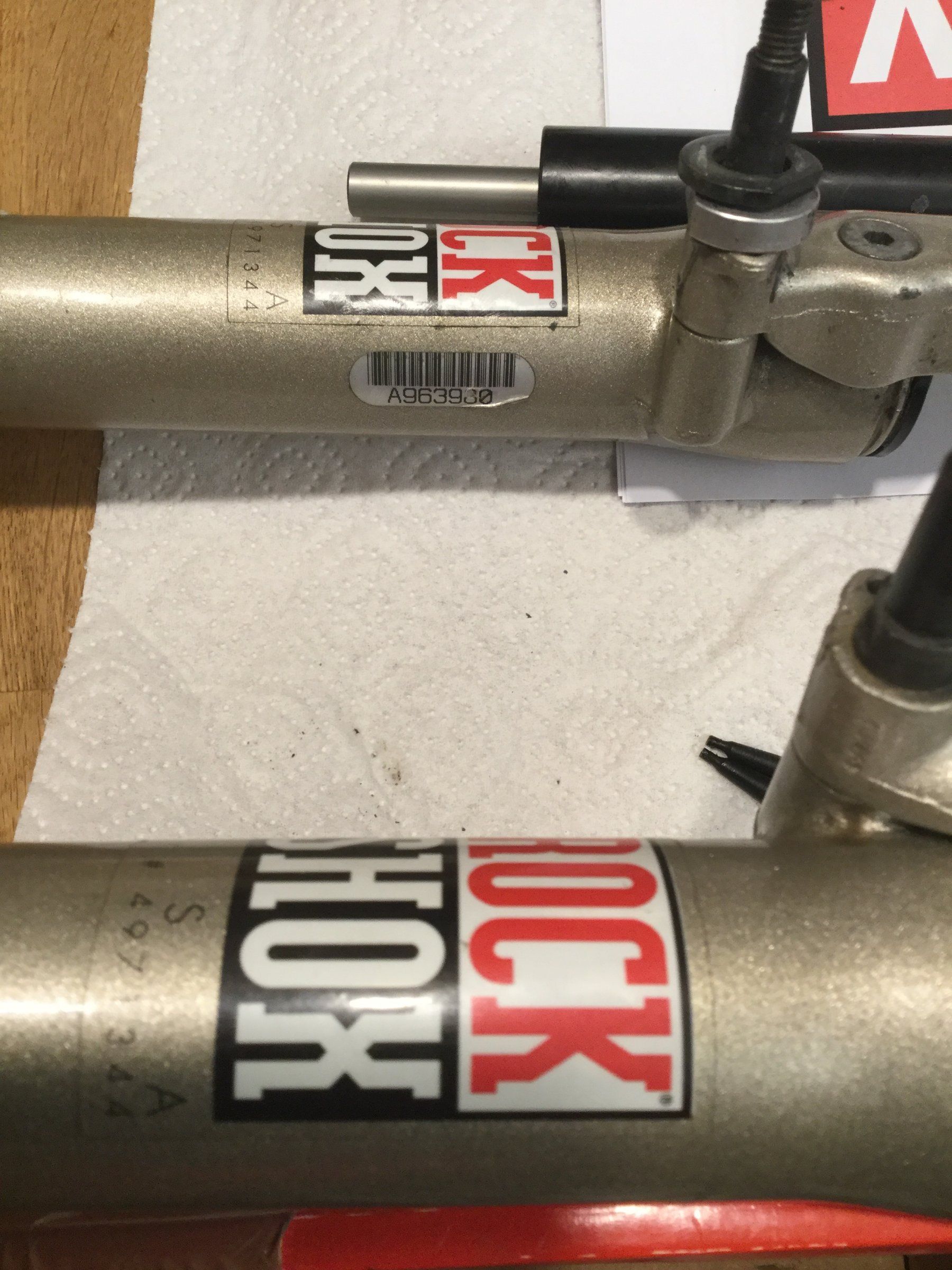

...kann schon sein. Lies doch einfach mal mit dem Handy den Strichcode aus!Anhang anzeigen 443638
Ist das eine 96er Gabel?
Die späten Judys hatten diese Alukartuschen serienmäßig, da die Plastikdinger reihenweise geplatzt sind!Sieht schon nach einer Nachrüst Kartusche aus, die Plasteteile waren meist ruckzuck undicht. 1995 und 1996 meine ich gabs diese güldenen Judy XC. Das Strichcode Siegel lässt eher auf 96 schliessen.
Ich hatte damals eine in dieser blass goldenen Lackierung und da war ne Alukartusche mit Elastomeren drin! Ab Werk!Ja, aber die waren nicht mehr gülden? Ich meine bei güldenen mit Elastomeren gabs nur Plaste, später dann ein Nachrüstkit mit Federn.
