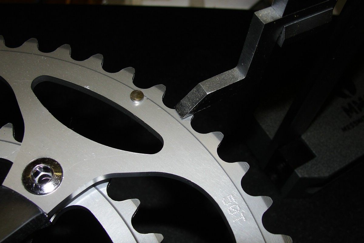

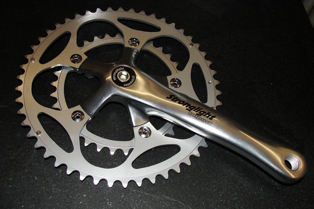

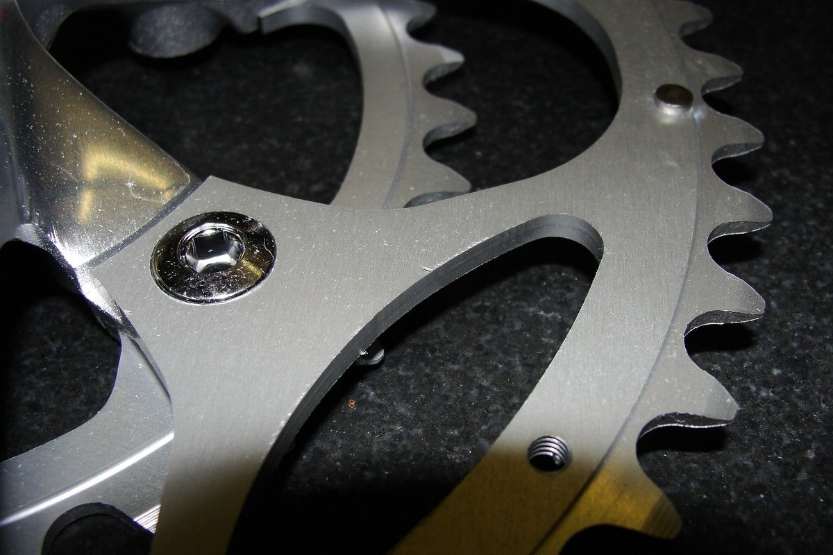

Ich habe mich nun doch für die Kompaktkurbel entschieden, genauer gesagt für die umgelabelte Sugino XD von Stronglight, mit schwarzen Kettenblättern. Geliefert bekam ich jedoch das hier:
Auch noch gratig und schief zusammen gespaxt! :(

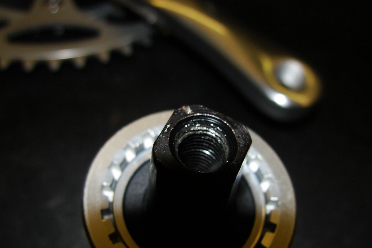

Das Innenlager, ebenfalls Stronglight, sieht hingegen gut aus:

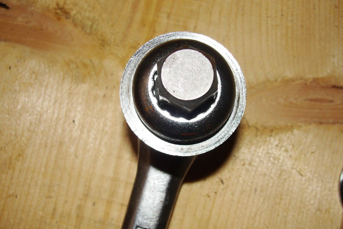

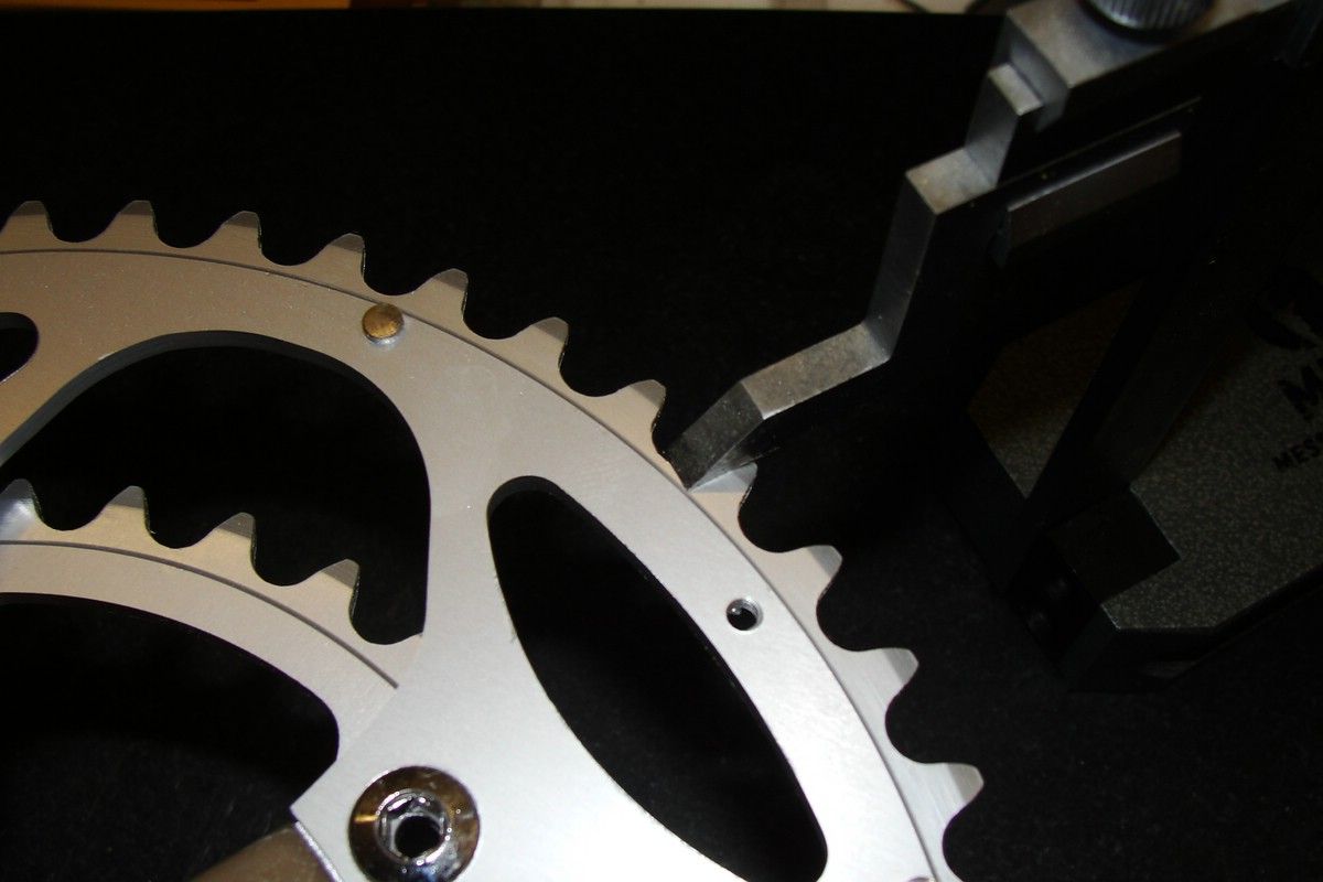

Das Innenlagerwerkzeug kommt dafür mit 'ner 32er Schlüsselweite statt des bestellten Vierkant für Antrieb mit der Ratsche. <grummel> Aber so kann man's ja mal auf die Anreißplatte stellen und das Innenlager samt lauwarm angezogenem rechtem Kurbelarm drauftürmen:
Das sind geschätzt 2mm Höhenschlag! :crash: Der Seitenschlag ist anfangs auch heftig, aber nach Durchprobieren der vier möglichen Steckpositionen findet sich eine, bei der es einigermaßen paßt. Aber ich bin empört über den Online-Shop, der da irgendwas in den Karton hineingewürfelt hat, was nichts mit dem zu tun hat, was ich eigentlich bestellt hatte. Außerdem sehe ich auf der Stronglight-Homepage, daß die 'ne kürzere Achslänge empfehlen, nämlich 107 statt 110mm. Somit paßt also nix, weder Kurbel, noch Innenlager, noch Werkzeug! Kurzer Telefonanruf: Der ganze Krempel geht retour!

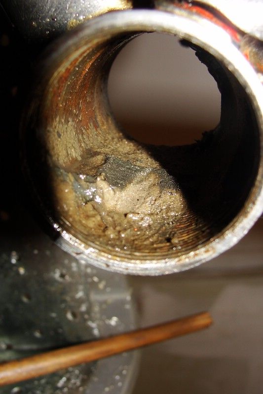

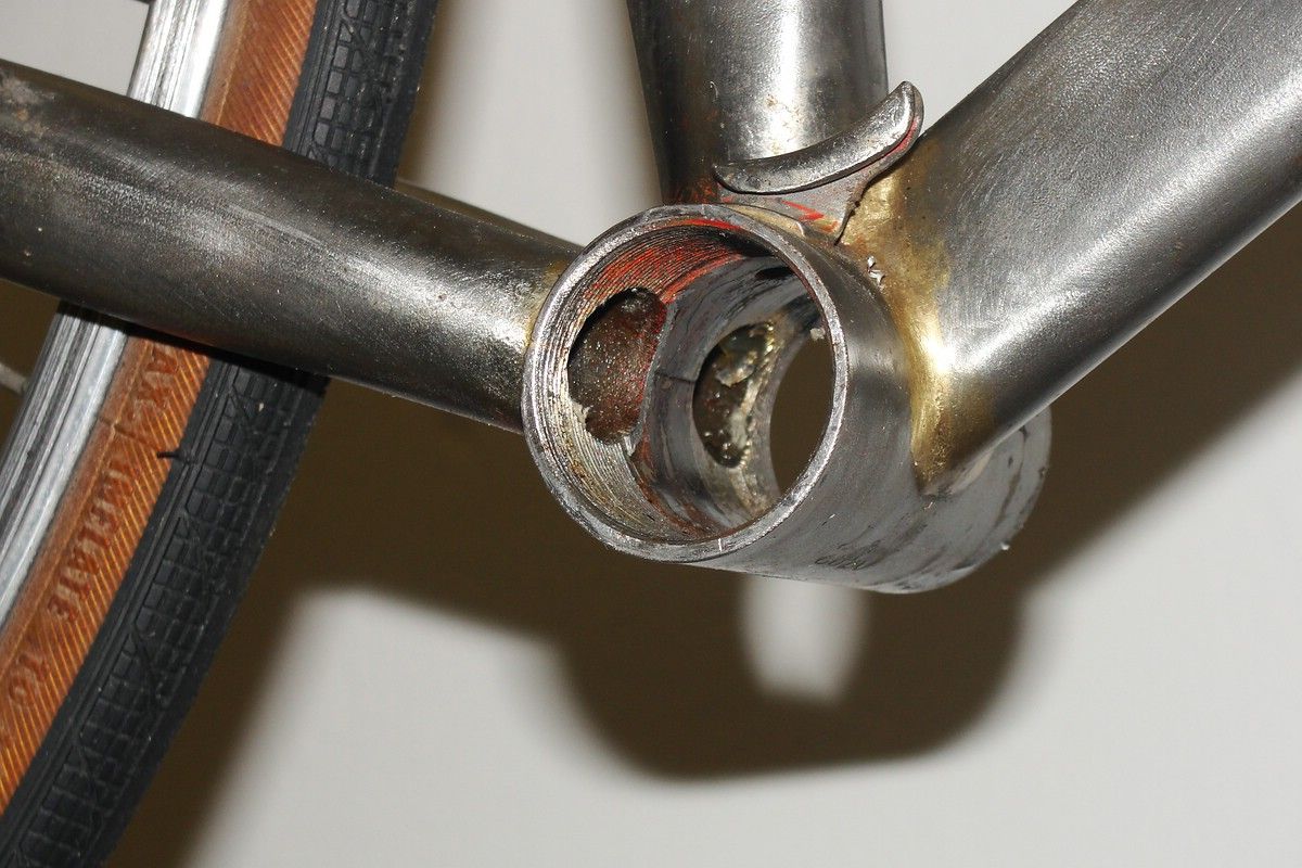

Nein, meine Herren, diese Aufnahme ist nicht bei einem Ausflug in die städtische Kanalisation entstanden, sondern zeigt die Innenansicht meines Tretlagers nach etwa 200 Regenkilometern! :eek: Bei der letzten Tour hat's da drin nach Durchfahren einer Pfütze zu knirschen angefangen - und da ich noch etwa 80km vor mir hatte und mir nicht anders zu helfen wußte, habe ich das Problem so behoben, wie es entstanden war: Mit dem gezielten Durchfahren weiterer Pfützen, diesmal möglichst mit klarem Wasser. Hat funktioniert, aber es war mir schleierhaft, wie solche Mengen Wasser ungehindert ins Tretlager reinspritzen konnten. Offenbar sind die garnicht unten an der Welle eingetreten, sondern von oben reingeregnet. Da paßt erstens die Sattelstütze nur mit üppigen Spalten ins Sitzrohr und zweitens ist sie vom Typ her eine Kerze, steht also unterm Sattel sperrangelweit offen. Allem Anschein nach ist damals also das Wasser bis zu den Wellendurchbrüchen der Lagerschalen im Tretlagergehäuse und den Kettenstreben rumgeschwappt! :oops:
Nachdem da drin wieder Ordnung geschaffen und alles schön eingefettet ist, kommt das Innenlager rein. Genauer gesagt: Es käme rein, wenn es denn reinkäme! Kommt aber nicht, paßt nicht, das Gewinde faßt nicht! Ein Blick auf die andere Seite ziegt mir, daß die Welle schräg steht und sich nicht in eine zentrische Position bewegen läßt. Also alles nochmal raus und etwas genauer hineingeäugt: Die rechte Kettenstrebe ragt derart weit ins Tretlagergehäuse hinein, daß zwar das alte Schalenlager gepaßt hat, für die Kartusche jedoch kein Platz ist. Außerdem ist es jetzt halb Zwei Uhr nachts und jetzt habe ich keine Lust mehr! o_O

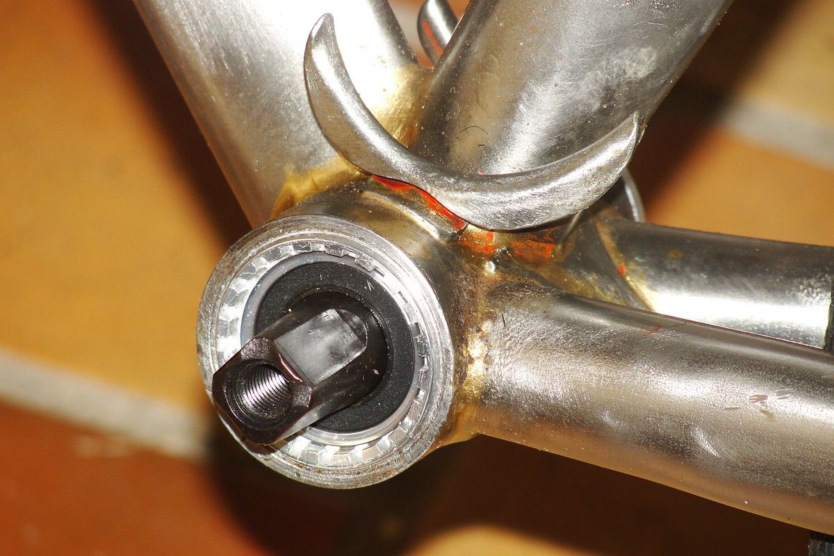

Späne raus, etwas Flutsch rein und wenig später sitzt auch das Tretlager.

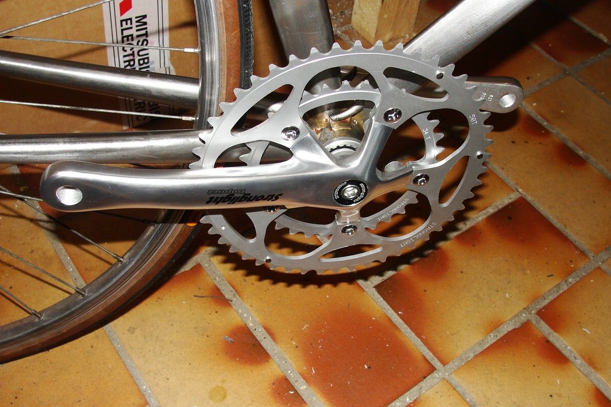

Und die Kurbelarme:

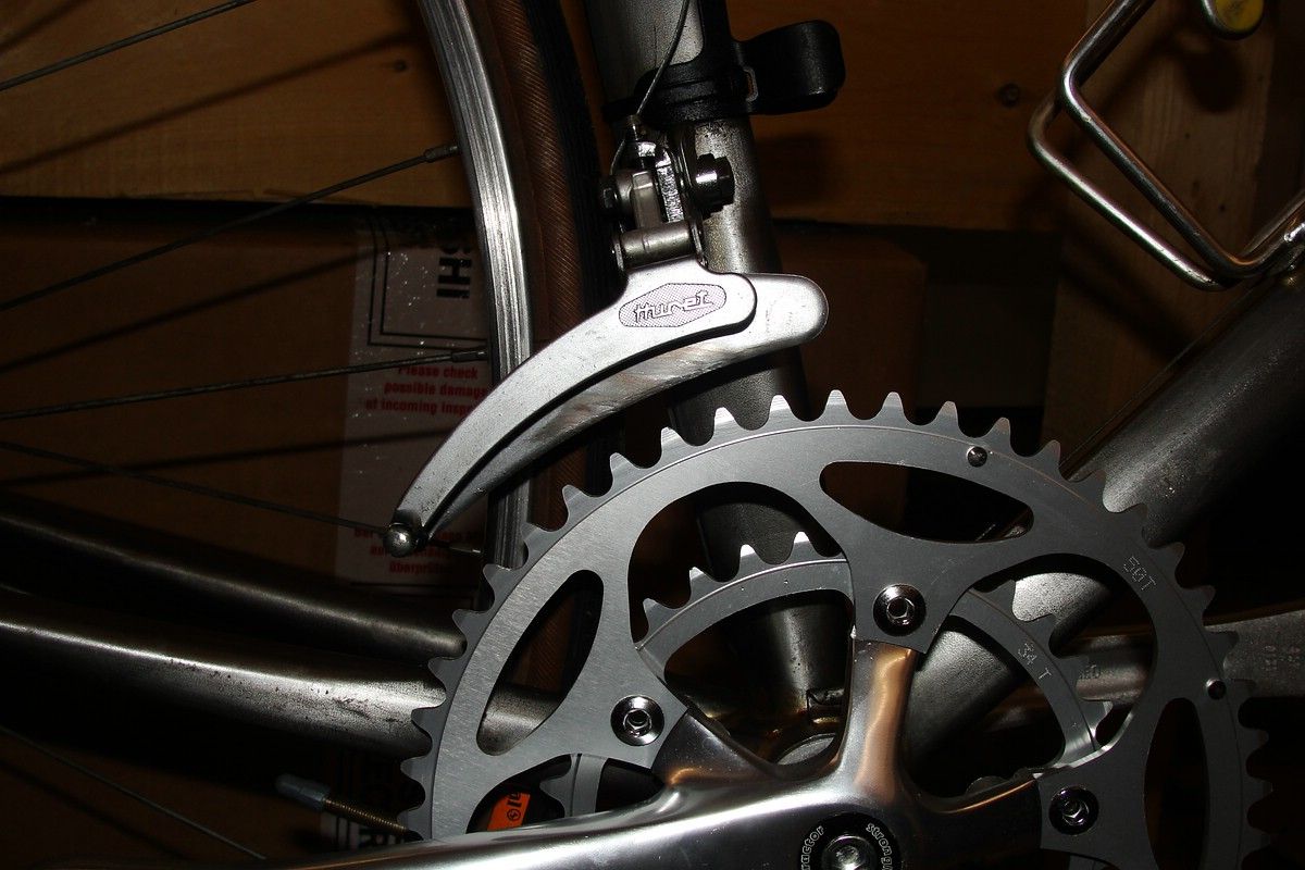

Und der Umwerfer schwebt ziemlich erhaben über den Dingen:

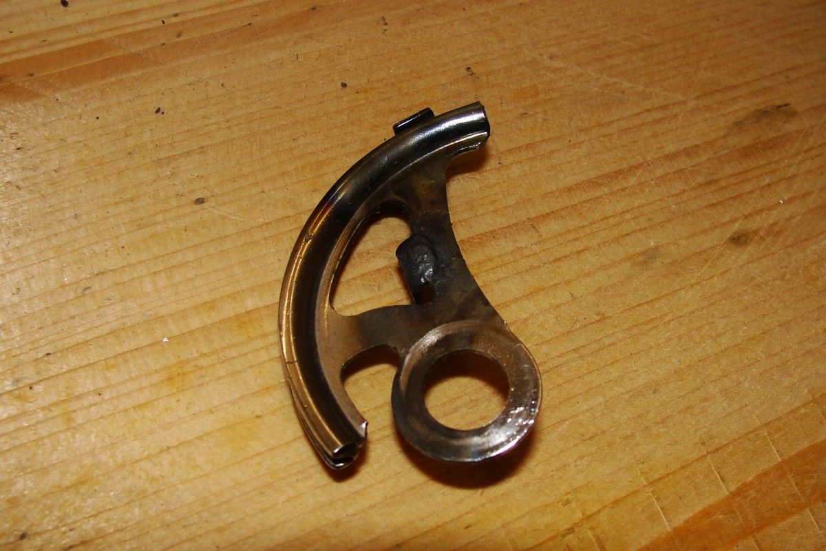

Das sind so die Dinge, die ich liebe: Regenbogenfarben an 'ner Seilführung. Die habe ich offenbar mal geschweißt - warum, weiß der Geier. Ob der Schmiß ehrenvoll in der Schlacht erworben oder durch Unachtsamkeit beim Rangieren oder Schrauben verursacht wurde? Keine Ahnung! Das Teil erzählt 'ne Geschichte, die ich längst vergessen habe, aber irgendwann stößt man drauf und freut sich dran. Irgendwelche Pretiosen im Originalzustand zu erhalten, damit mögen sich andere abgeben. Für mich wären die auch viel zu schade. Und ja, ohne meine Autogen-Fackel wäre ich ein Krüppel! Nach der Sattelstütze und der Sattelstützenklemmung am Rahmen ist dies hier schon der dritte Punkt, wo ich sie am Rennrad verwendet habe.

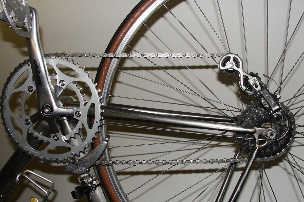

groß/groß:

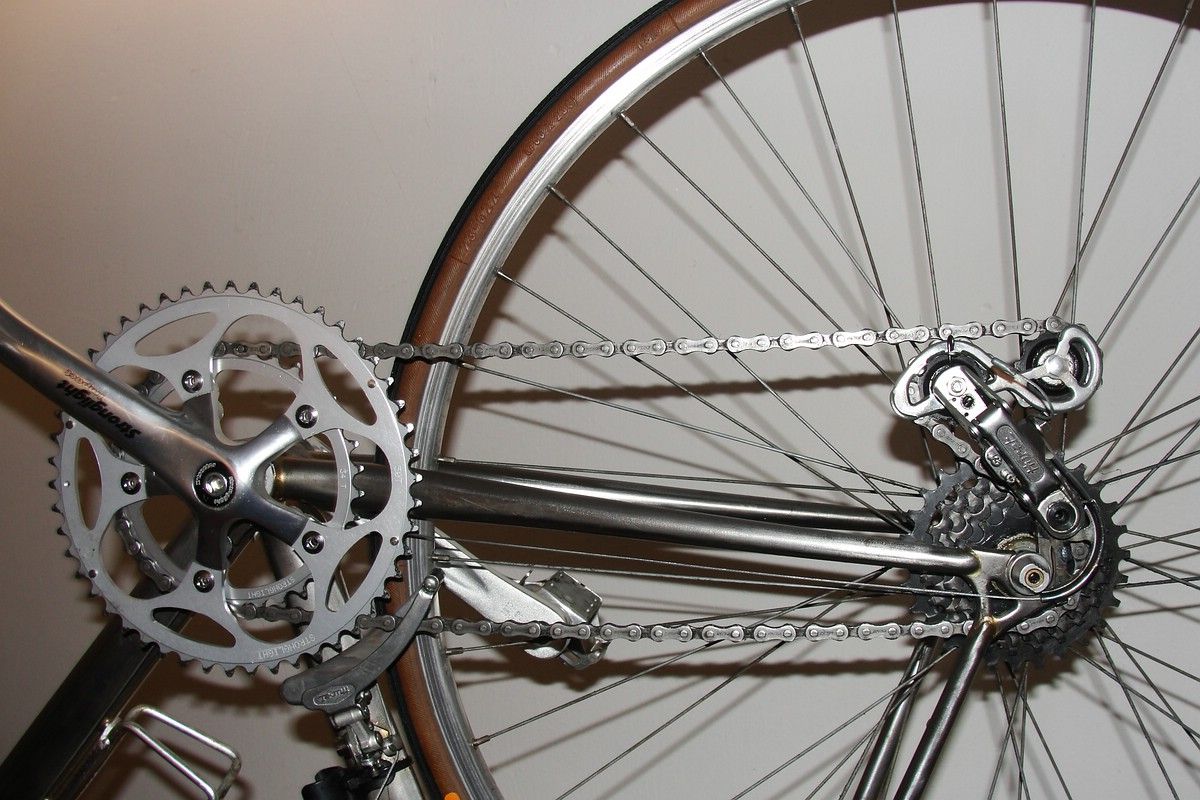

klein/klein:

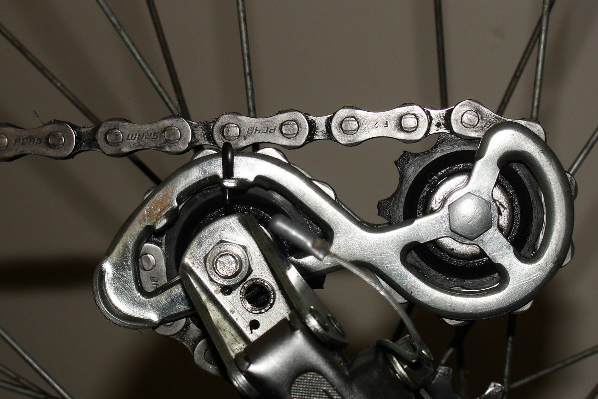

Die Kette klimpert in dieser Schaltstellung gerade so ein bisschen im Gegenverkehr rum, um den Fahrer aufzuwecken. Ich habe mal noch zwei weitere Glieder in der Stellung groß/groß am Kettenblatt zusammengerafft und beschlossen, die Kette vorerst mal nicht weiter zu kürzen. Die Spannung würde dann doch ein bisschen streng.

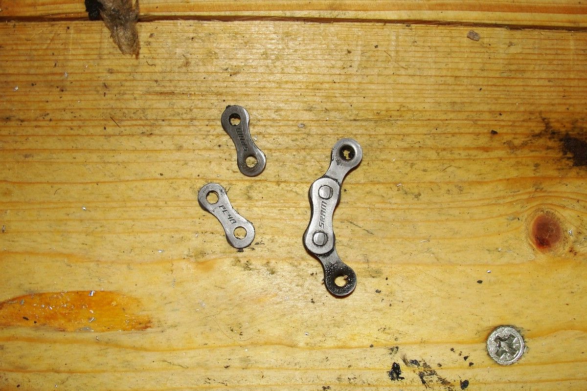

Manchmal hat man auch Glück: Die total versiffte Kette blind irgendwo aufgetrennt und nach dem Reinigen dann entdeckt, daß die ein Kettenschloß hat! Die Trennstelle lag dabei so dicht neben dem Schloß, daß die Entnahme der Restglieder plus der zwei Außenlaschen am anderen Ende genau die passende Länge ergeben hat. :daumen:

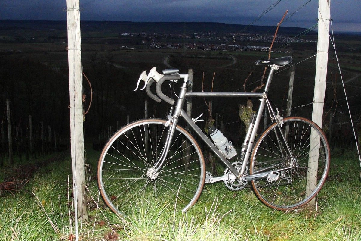

So, jetzt aber schnell Probefahrt, bevor es dunkel wird. Mal sehen, ob ich die Weinberge jetzt hochkomme, ohne zu weinen!
:daumen: Yep, sogar ohne zu keuchen! ;)

Der Umwerfer scheint mir aber etwas weit oben. Ich montiere den immer 2-3 mm über den Zähnen des großen Blattes

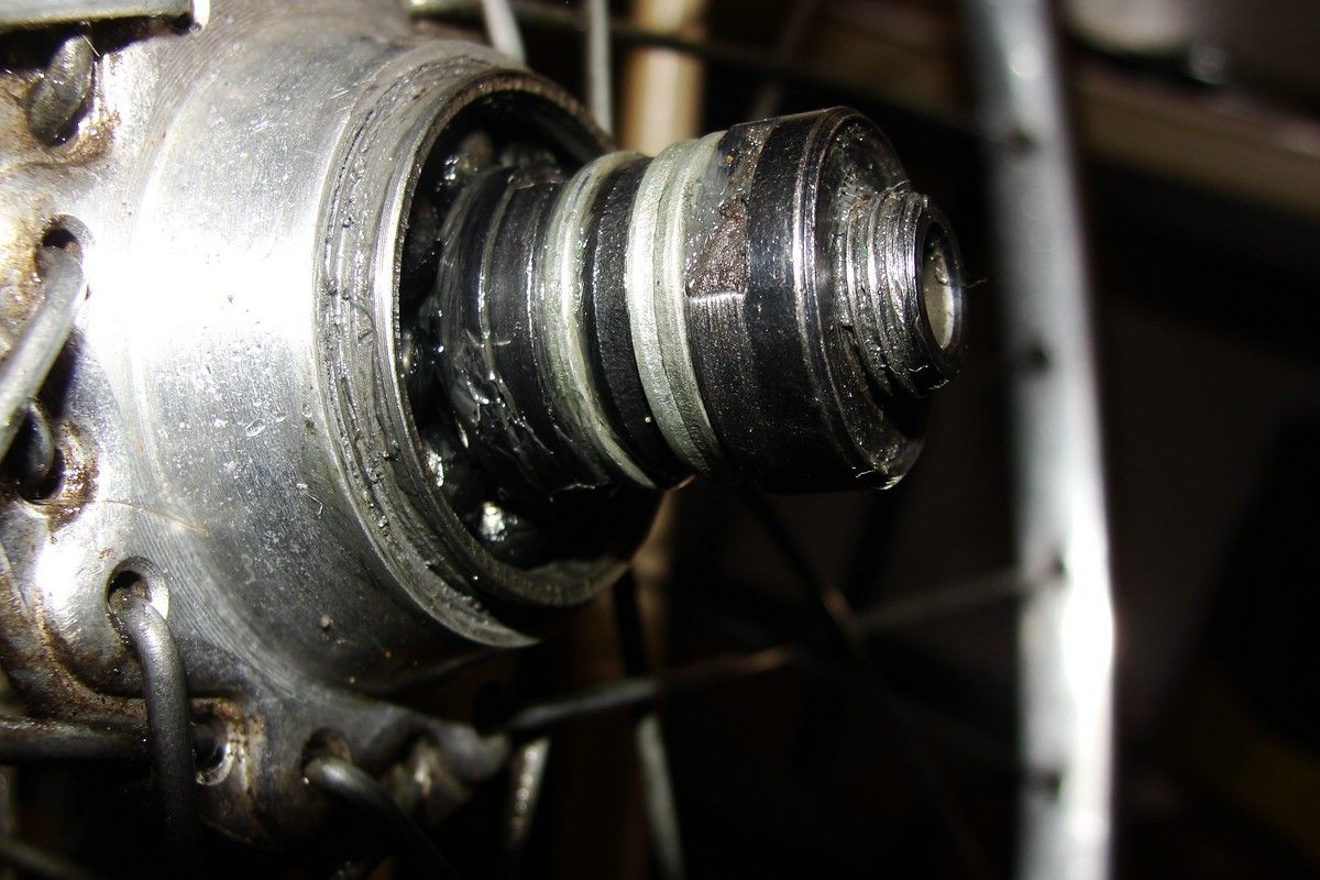

Hier noch ein Blick auf die Adamas / Selecta -Teile, die nun in Rente gehen.
Die Löcher in den Speichen habe ich irgendwann mal selbst reingebohrt, um das Ganze optisch ein bisschen aufzumotzen. Dazu hatte ich nix außer 'ner alten Säulenbohrmaschine und einer Vorrichtung, die im Wesentlichen aus einem Brett und drei Holzdübeln bestanden hat. Was Ähnliches scheint Stronglight auch zu benutzen, bloß schrauben die dort die Kettenblätter dran! :eek:

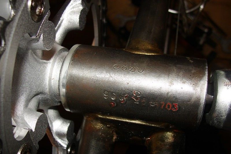

30 Jahre alter OctaLink-Vorläufer. Das Lager ist vom Typ her ein Thompson, bei dem das Spiel also über den linken Schraubkonus (Linksgewinde) eingestellt wird. Dann Abdeckscheibe drauf und Kontermutter angezogen. Das Kettenblatt sitzt auf einem eigenen Mitnehmer und wird einfach nur aufgesteckt und vom rechten Kurbelarm gehalten. M.E. hat Shimano hier die Möglichkeit verschenkt, diesen Mitnehmer so zu gestalten, daß man auch die Lagerschalen damit rausdrehen kann. Das hätte dann nämlich die Globetrotter-Lösung dargestellt, bei der man zur Totalzerlegung nix anderes braucht, als einen 8er Inbusschlüssel. Gut, den Schlüssel für die Kontermutter braucht man auch noch (SW24 IIRC), aber keinerlei Spezialwerkzeug. Für die Lagerschalen braucht man stattdessen irgend einen alten Schraubkranzabzieher (... FW20), der heute nur noch schwer aufzutreiben ist. Der Ausbau ging jedoch problemlos auch mit einem 17er Inbusschlüssel.
So hätte ich das auch liebend gerne gemacht, aber ich bin mit dem Anlötsockel am Anschlag. Ich habe den Umwerfer mal probehalber unterhalb des Anlötsockels gehalten, sodaß die Schraube an der Unterkante anliegt. Das könnte gerade so passen, also könnte ich mir ein Adapterstück herstellen, das den Anschraubpunkt nach unten verlegt. Das wird die Zeit zeigen. Das Hochschalten braucht im Moment schon etwas Zeit und ein gefühlvolles Händchen - oder besser gesagt: Füßchen. Man muß den Hebel entschlossen umlegen und dabei sehr verhalten weiterkurbeln - wofür in der Situation ja auch immer die erforderliche Muße vorhanden sein sollte. Runterschalten geht hingegen problemlos, zackig und bislang auch ohne daß die Kette über das kleine Blatt hinaus auf's Tretlager runtergefallen wäre. Aber ich habe jetzt gerade mal 10km damit gefahren. Für ein abschließendes Fazit ist es noch viel zu früh.

Das sind geschätzt 2mm Höhenschlag! :crash: Der Seitenschlag ist anfangs auch heftig, aber ...
Das hier muß ich revidieren! Von dieser ganzen Höhen- und Seitenschlagproblematik ist nach dem endgültigen Festziehen absolut nichts übrig geblieben. Die Räder laufen sauber zentriert. Zwischen "lauwarmem" und endgültigem Festziehen tut sich da also offenbar noch 'ne ganze Menge. Pardon Stronglight für dieses vorschnelle Urteil!
Es empfiehlt sich aber wohl trotzdem, eine Markierung an der Achse anzubringen, um die Kurbel bei späteren Demontagen immer wieder in der gleichen Stellung wieder anschrauben zu können. So kann sich das Ganze einmal setzen und paßt dann später auf Anhieb, anstatt daß da immer wieder neue Kontaktflächen zusammen finden müssen.
