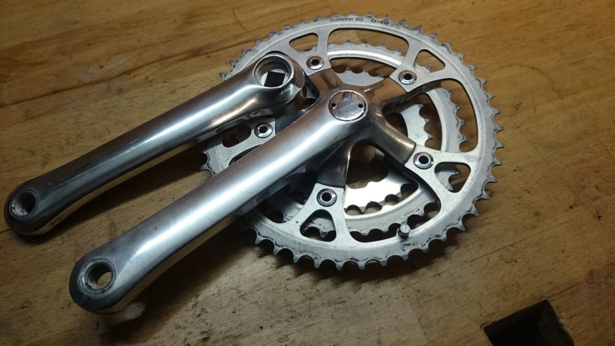

Und was für eine Kurbel? (interessiert mich wegen eines anderen Projekts)

Eine rechte T.A. Kurbel mit der Stufung 48/38/28 habe ich noch, wenn sich jemand mit ein 170er linken T.a. findet, ist die für dich zu haben.

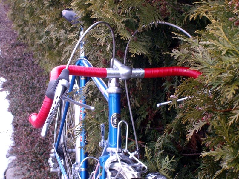

Auch wenn jetzt einige Puristen aufstöhnen ,
Hast du schon mal über solche sogen. Doppelbremshebel ( Angsthebel v. Fa. Weinmann oder Dia Compe ) in Verbindung mit einem Vorbauschalthebel nachgedacht ? ( Suntour Microklicks oder sogar gerastert )
Das macht einen schlanken Fuß , und passt zeitgemäß gut an den Rahmen .
Hm, praktisch wäre das bestimmt. Habe die Kombination auch an einem französischen Damenrad für die Stadt.
Aber irgendwie habe ich bei der Ausstattung immer gleich günstige Sporträder im Kopf.. Kann gut sein dass ich der Variante damit Unrecht tue, aber ich möchte ja auch gerne mit Wohlwollen zu ihr rüber schauen wenn wir unterwegs sind :D
An einem Rando-Lenker ist die Rampenposition zwar sehr angenehm, dafür geht aber die Oberlenkerposition flöten. Und damit die Position für den Anxthebel. Ich hatte sowas mal ne Weile lang verbaut, sogar mit guten Hebeln, war aber nicht begeistert.

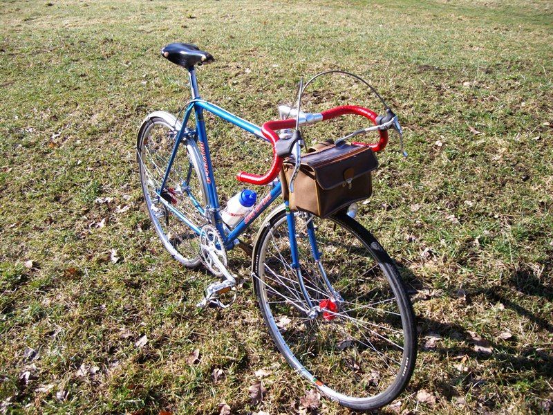

die kurbel am nishiki ist eine sugino xd 48/33 von radplan delta. klasse kombi für brevets und winter!
das sw ist ein veloce 10fach, ich weiß schon nicht mehr, ob kurz oder mittellang, glaube aber, es ist kurz!
peinlich, mit dem rad hab ich eben noch 77 km geschrubbt. aber es funktioniert so seit vielleicht 2 jahren ohne änderung auf allen brevets mit dubiosem wetter und den winterregenrunden. da muß ich nach nix mehr gucken außer fett und öl und bremsklötzen und ritzeln und kette.
Die "Anxthebel" gehen natürlich nur an einem richtigen Rennlenker und funktionieren da echt gut .
Vorbauschalthebel finde ich Welten hübscher als so Klickies oder Drehgriffe am Lenker .
Und Schremshebel jeder Art gehen an dem Rad nun mal gar nicht .
Und mal ehrlich , sooo oft schaltet man nicht , da bringt ein "Zeitgewinn" durch Schremshebel ja nun wirklich nichts .

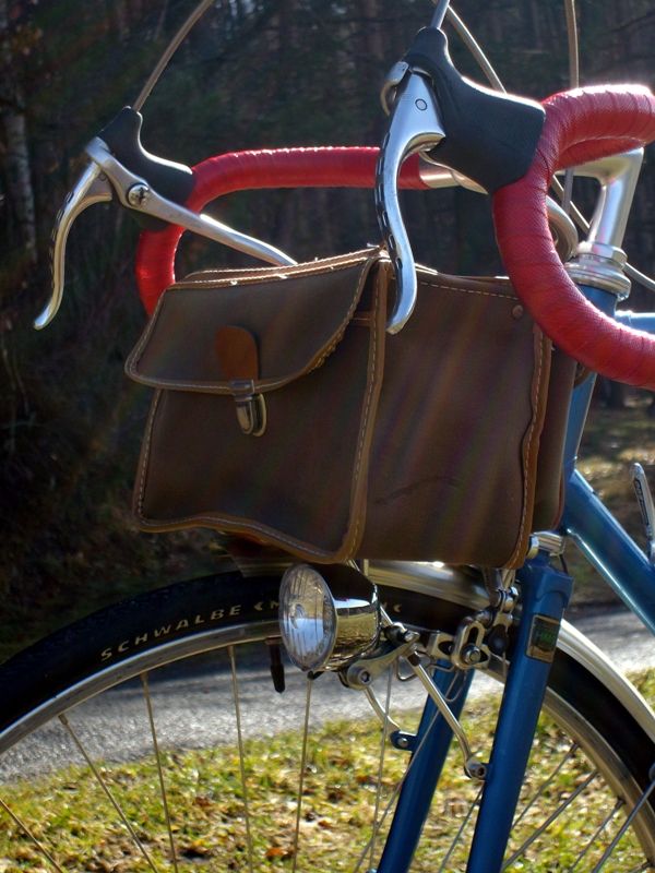

Gefällt mir sehr gut das Koga, wenn da die blaue Suntour nicht passt wo dann... 🙂
Was hast du denn für hoods auf den mafac?

Durch die Ode an "LK 110 - 4 Kant" auf der radplan delta Seite bin ich mal in den Keller stöbern gegangen und habe noch eine alte LX MTB/ATB Kurbel gefunden.
Ich glaub die Kurbelfrage kann ich erstmal verschieben bzw. ne Zeit lang mit dieser überbrücken, nach einer Poliereinheit ist sie auch wieder ganz vorzeigbar.
