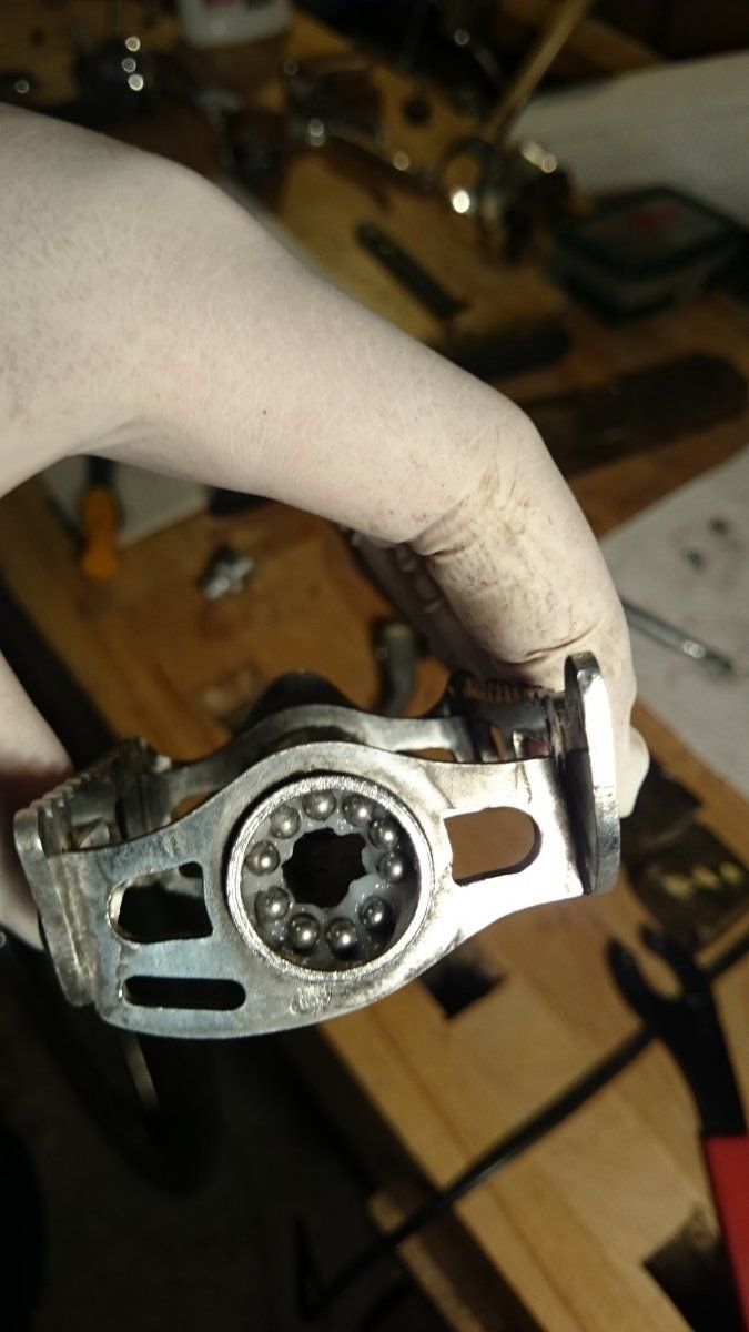

Habe gerade die Pedale aufgemacht weil eins sehr schwer ging und das andere sich auch leicht "verharzt" angefühlt hat. Anscheinend wurden die schon mal "gewartet"....jetzt stehe ich vor dem Problem dass in dem einem auf der einen Seite 9 Kugeln und auf der anderen 10 und bei dem anderen Pedal 9 und 11 Kugeln drin sind.
Ich nehme an 9 und 11 sind richtig? Wo bekomme ich eine einzelne Kugel her? :)
Sind Pedale von Lyotard
kann dir jeder fahrradladen besorgen. schau dir die laufflächen auf der achse an, ob sich der aufwand lohnt.
Sieht doch eigentlich voll genug aus oder?
Ich befürchte der Vorbesitzer war etwas übermotiviert und hat auf der einen Seite einfach eine zuviel reingedrückt...?
So lies sie sich jedenfalls gut einstellen und läuft rund...
die mir bekannte regel - es sollte eine 1/3 bis 3/4 kugel noch platz haben, also etwas luft. bei dir müßtest du das prüfen..
Hm, ich lege solange nach, bis es eindeutig zuviel ist, dann nehme ich wieder eine raus... Nach der Regel wäre noch Platz für eine weitere Kugel...

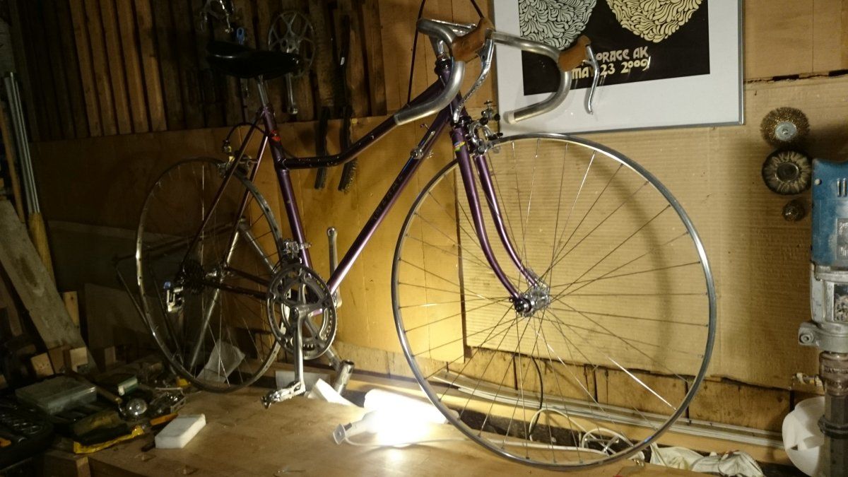

Aber da ist doch schon ein Contour Royal mit Aussparungen für die Höcker für den extra sanften Hintern drauf!
Und hier noch flott zusammen gesteckt...und nein, die Bilder sind nicht dunkel und unscharf weil ich im Kellerloch schraube und keine anständige Beleuchtung habe, ich habe die absichtlich so gemacht und nenne es.....atmosphärisch! :)
