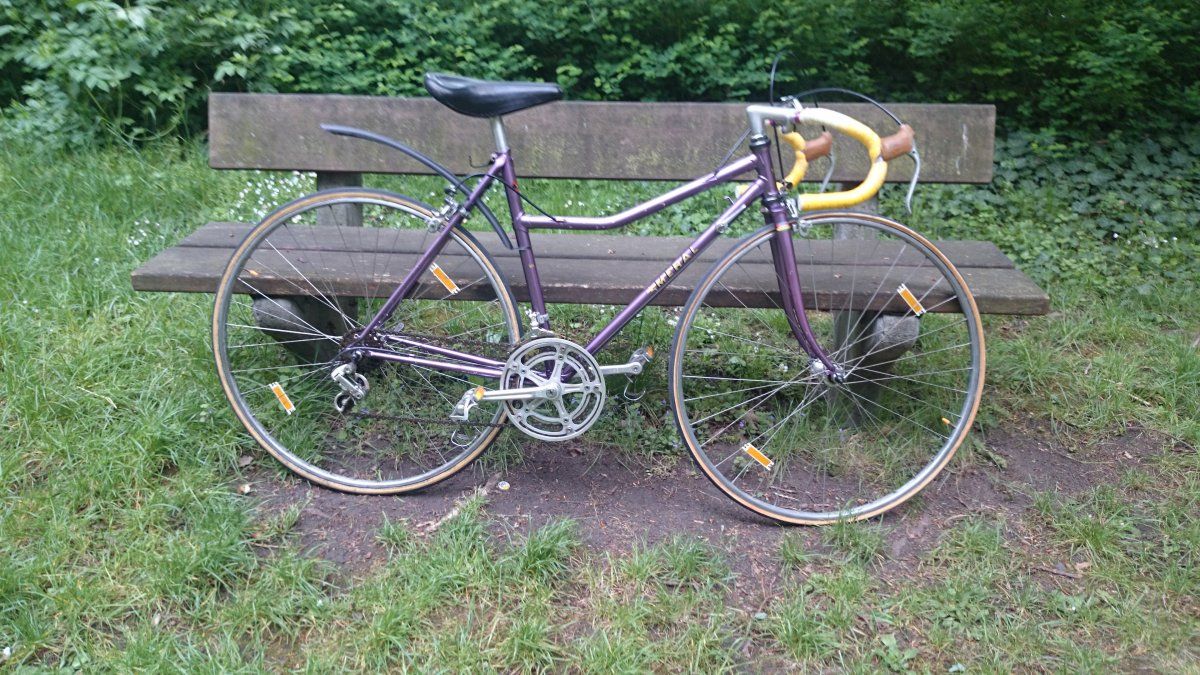

Gestern Abend wusste ich noch nicht, dass meine Freundin auch ein Rennrad braucht, das hat sich bei meiner morgendlichen Runde auf ebay-Kleinanzeigen schlagartig geändert als ich dieses lilafarbene Meral zum sehr fairen Kurs gefunden habe.
Die Meral-Threads habe ich schon durch, jedoch bleiben noch ein paar Fragen...vielleicht hat ja noch der ein oder andere ein paar Informationen.

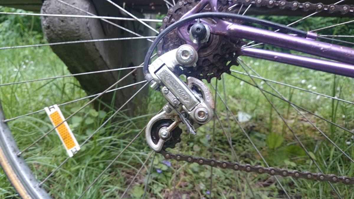

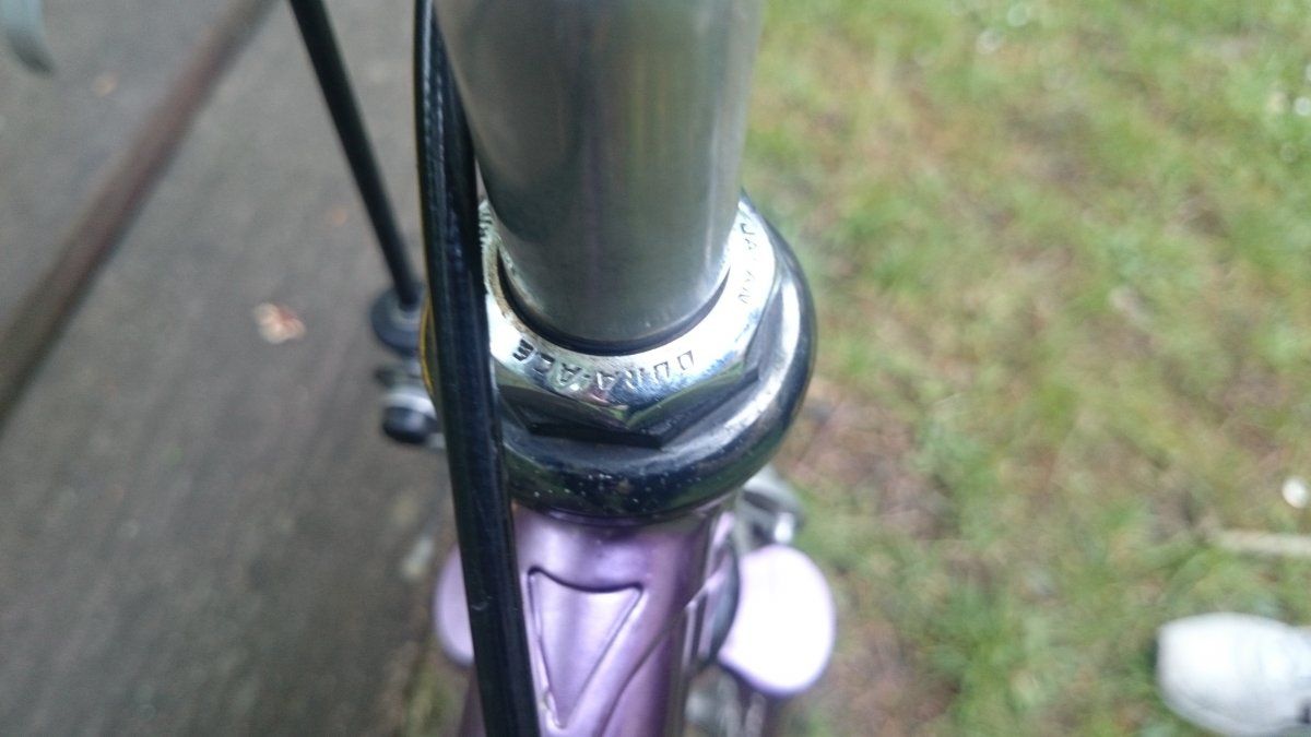

Bisher habe ich die Damen-Meral eigentlich immer nur ohne Rennlenker gesehen, auch in dem Katalog von velobase sind ausschließlich Damenmodelle mit Trainingsbügel abgebildet. Daher meine Vermutung, dass der Rennlenker "nachgerüstet" wurde...wie seht ihr das? Dafür würden wohl auch die Weinmann Bremen / Hebel sprechen, da sonst eigentlich alles mit Shimano 600 (bis auf das Dura ace Steuerlager) ausgestattet ist?
Welche Teile passen eurer Meinung nach sonst noch nicht?
Und was darf man für das Rad bezahlen? :)

Die Weinmann Bremsen und die Apex-Kurbel sprechen eher dafür, das es billiger war als mit komplett 600.
Durchaus üblich.
Dura Ace nachgerüstet oder nur Abschlussmutter Dura Ace?
Naben und Felgen sind schlecht/nicht zu erkennen.

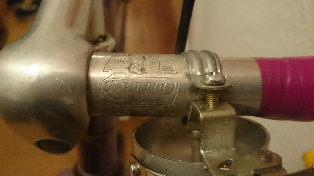

Vorbau/Lenker?
?:D

Wenn der Vobau/Lenker und sogar die Sattelstütze von SR ist, dann bestimmt original.
Naja... Ich hoffe eben, weniger gezahlt zu haben als ich hätte zahlen dürfen :rolleyes:
Ich glaube der Steuersatz ist wirklich ein Dura Ace, müsste der hier sein (wobei sich der verkäufer auch nicht sicher ist :) ): http://www.ebay.de/itm/like/271838873974?lpid=106&chn=ps

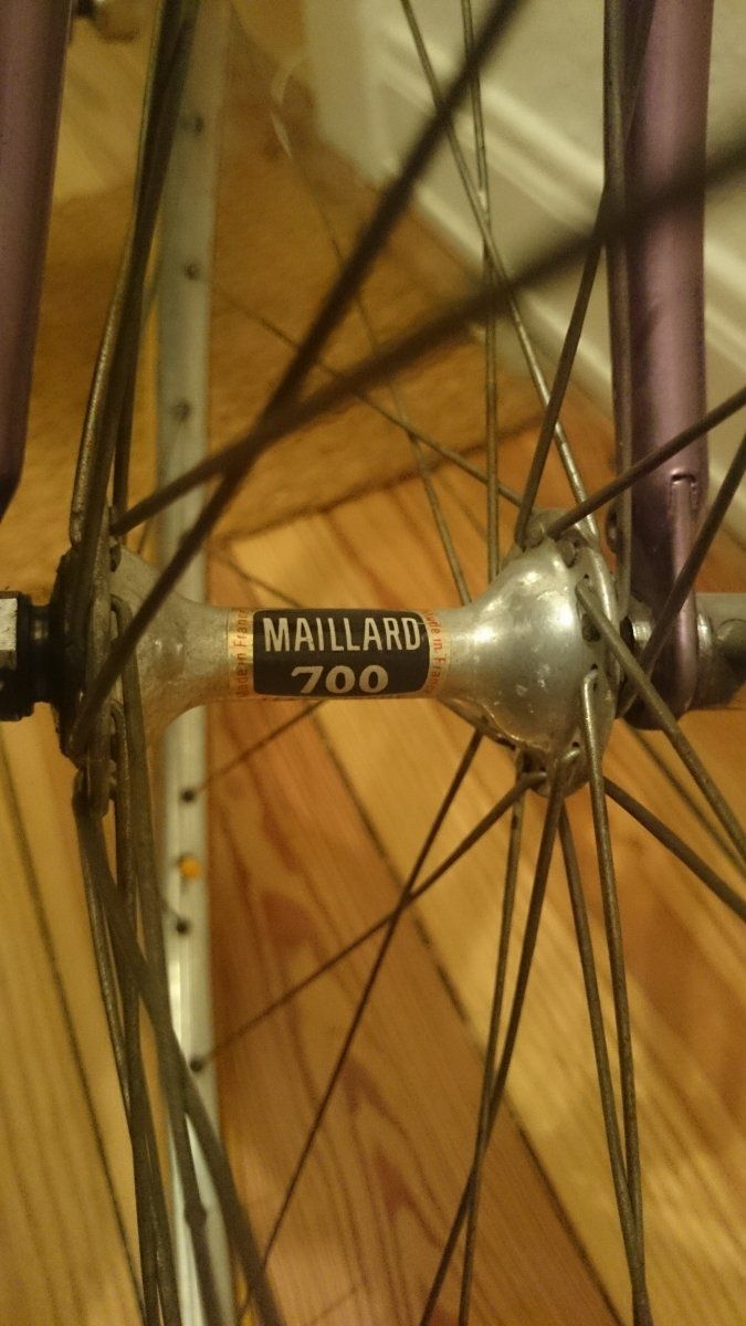

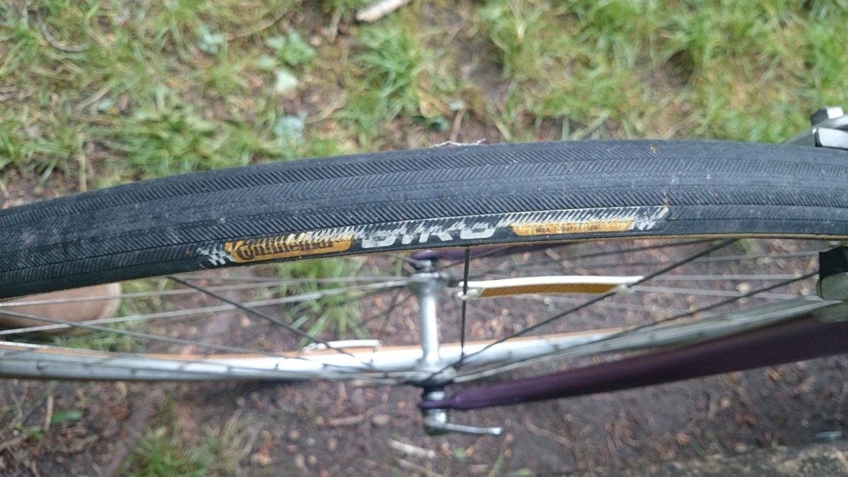

Die Naben sind Maillard 700, auf den Felgen finde ich leider keine Bezeichnung.

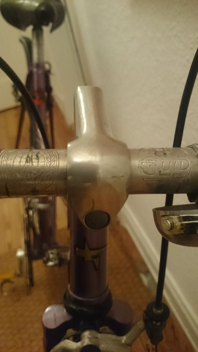

Wie auch auf dem Vorbau...

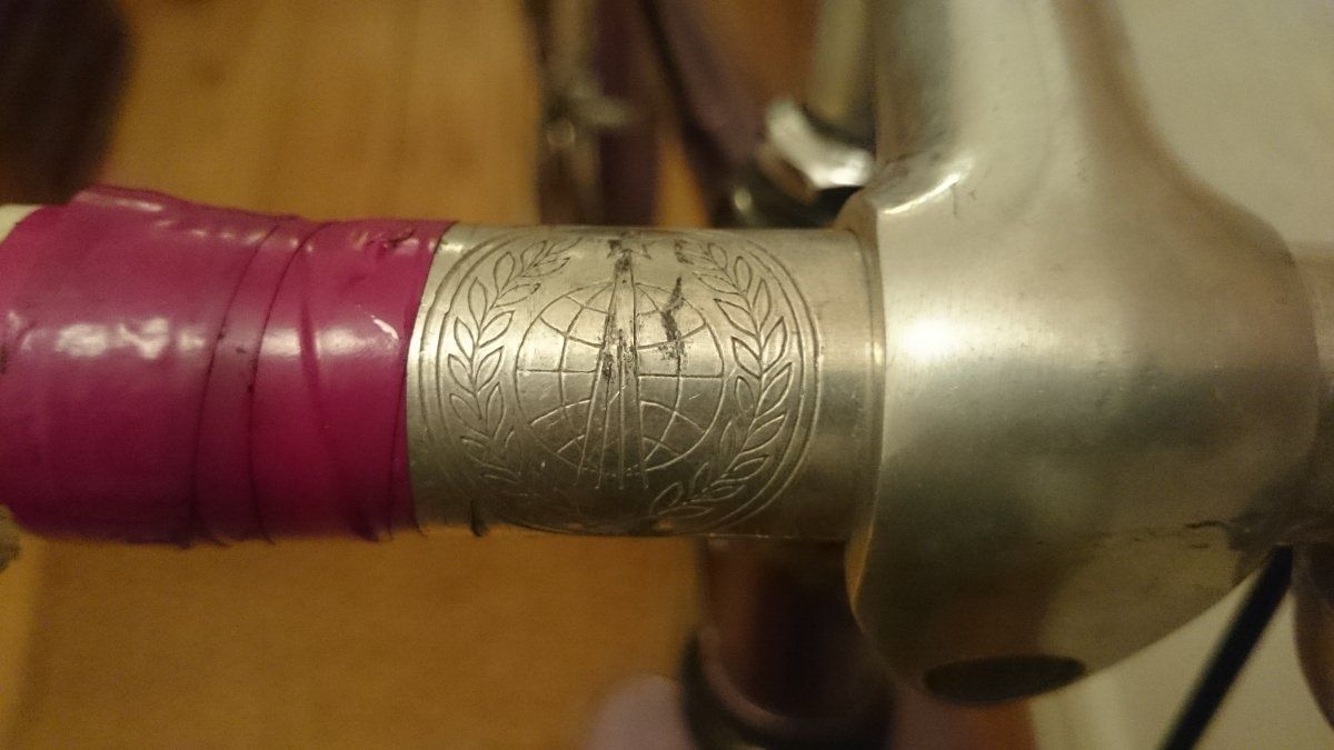

Auf dem Lenker steht etwas, aber daraus werden ich nicht schlau "CTZ Guide" ?? siehe Bilder..

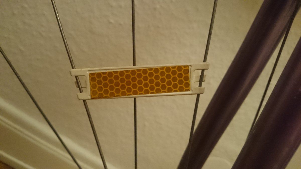

PS: Die Katzenaugen haben es mir angetan :)
Dank Dir!
Wenn du den Vorbau rausnimmst, findest du vielleicht doch noch was.
Das Bild vom Lenker ist leider zu schlecht/klein oder zu dreckig, ich erkenne da nur wenig.

Preis ist schwierig, als "wertvoll" würd ich die Arabesque Schaltung und den Steuersatz betrachten, der Rest naja..
Komplett zum schlachten 40-50 als Beifang, wenns gefällt und gefahren werden soll durchaus 80-90.
Ist aber nur meine Meinung.
Wegen dem Vorbau und Sattelstütze muss ich morgen nochmal schauen..habe das Fahrrad in der Wohnung und das Werkzeug im Keller.
Im Anhang nochmal ein Versuch mit den Lenkerbildern...

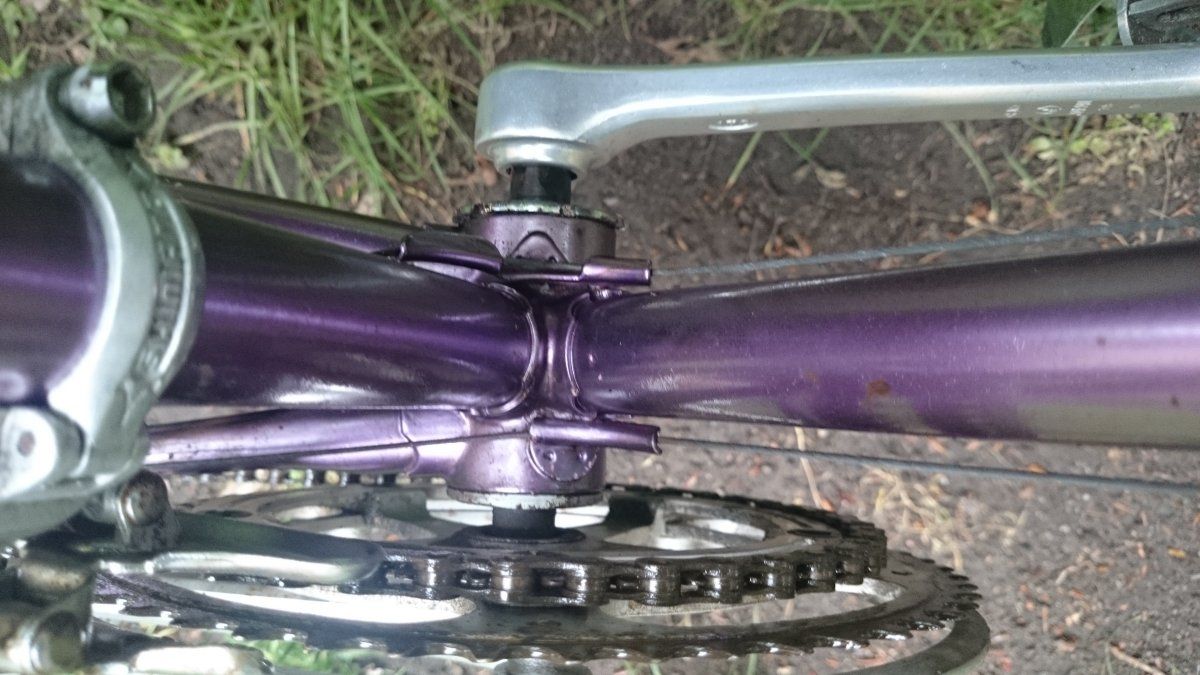

Glückwunsch, ein echtes Meral in Rahmenform Meral.
Meral bezeichnet ja nicht nur einen Rahmenhersteller,sondern eine spezielle Rahmenform für Damenrahmen mit abgesenktem Oberrohr , welche nach diesem Rahmenhersteller benannt wurde. Vor ca. 35 Jahren war diese Rahmenform als Damenrennrad, d.h. mit Rennlenker durchaus öfters zu sehen:
http://www.klovesradeln.de/?page_id=1525

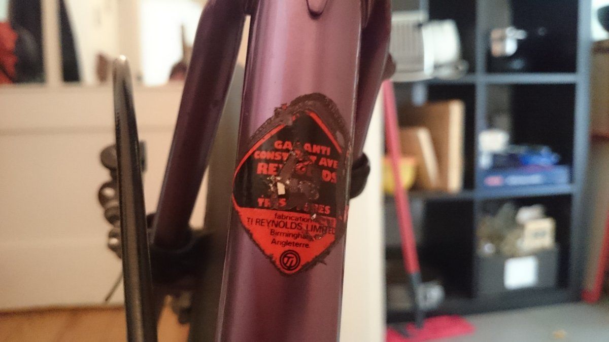

Schönes Rad , Meral hat sauber verarbeitete Rahmen hergestellt , meist aus Vitus Rohr.
Wenn meine Holde nicht schon so etwas hätte , täte ich 200.- dafür ausgeben ohne mit der Wimper zu zucken .
Danke für den link Arend, der ist mir bei der google suche wohl durch die Lappen gegangen.
Auf dem Schaltwerkkäfig ist ein FD (April 81) gestempelt und auf der Muffe von Stattel- und Oberrohr eine 76 eingestanzt. So habe ich wohl gute Chancen, dass das Fahrrad noch eines vor der Neufimierung (83/84) ist.

@ Flat Eric: Wie kann ich das Geröhr genauer bestimmen? Leider ist der Reynolds Aufkleber schon etwas verwittert..

Schönes Rad! Und finde es super, dass du deiner Freundin was aufbaust. Mache ich auch gerade und es ist nochmal ein gesteigertes Gefühl der Vorfreude :)) ...obwohl ich fast vermute, dass sie die technisch Details gar nicht zu schätzen weiß :D
Das Rad ist auf jeden Fall ein Fall für die Klassikerecke. Vielleicht musst du es nicht 100 % wieder original herrichten, aber zeitgemäß und funktionell, denn es soll ja auch gefahren werden und die Fahrerin soll sich nicht nur am originalen Aussehen erfreuen, son dern auch an guten Fahreigenschaften. Da gehört das Bremsen und die Ergonomie auch dazu.
Also ich würde die Bremsen tauschen und je nach benötigter Länge Shim. 600 RR-Bremsen (mit dem Hebel linx, wenn du von vorn guxt) oder Mittelzugbremsen, z.B. Mafac (wenn die Schenkel länger sein müssen als 47 mm).
Aber was soll die Frage nach dem Preis? Du hast es doch schon gekauft und hast das bezahlt, was es dir wert war. Passt doch.
Der Kaufpreis ist aber nur eine Seite der Medaille, denn die Nacharbeiten sind ja auch nicht gratis. Wenn du eine Ratte fürn Fuffie kaufst und noch 200 EUR reinstext, bis sie wieder fahrbar ist, dann ist das kein gutes Geschäft. Wenn du 200 EUR für ein fahrfertiges Rad hinlext, das gut gepflegt ist und nicht verbastelt, dann ist das ein guter Preis.
