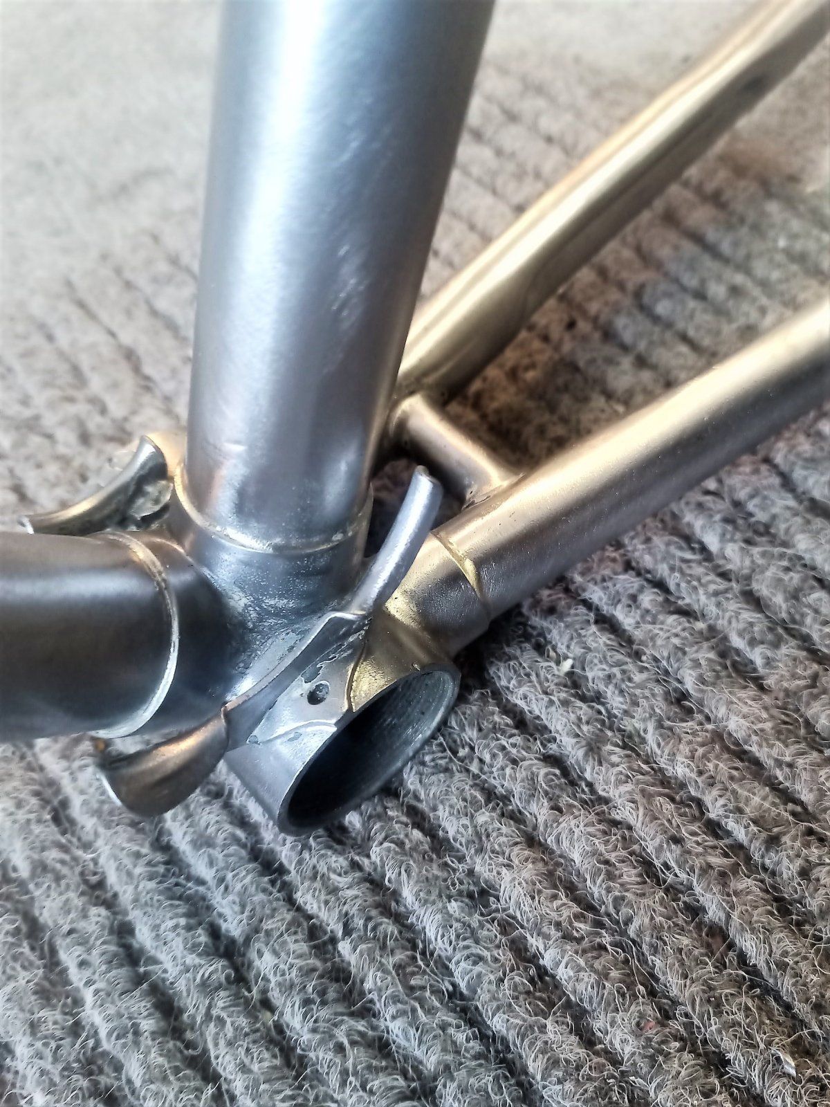

Das Rad passt weitgehend, allerdings ist der Anschlag für den hinteren Schaltzug anders, hast Du ein Bild von der Unterseite der Tretlagermuffe?

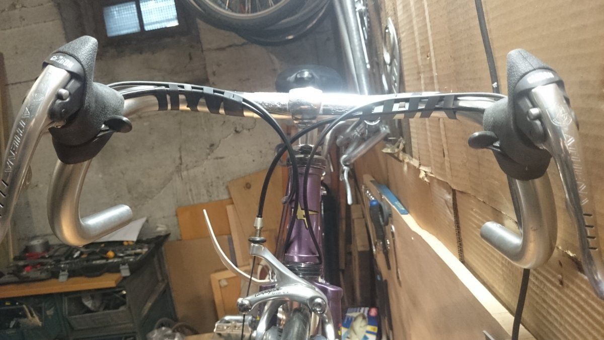

Außerdem, kommst du mit den Bremsgriffen zurecht?

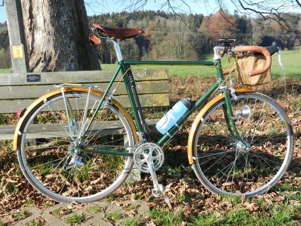

Meine Frau hat dieses Meral jetz schon dreimal in Gaiole spazieren gefahren:
Sehr schön, das Gudereit, besonders in weiß. Mit Getriebenabe ein cleaner Aufbau.
Ich kenne das Gudereit Meral, und es kommt optisch sehr nah an ein franz. Meral heran. Doch Schaltzuganschlag, leichte Unterschiede in ein, zwei Muffen, fehlende Pumpenhalterung lassen mich zweifeln, ob wir ein Gudereit haben. Ist euer Sattelstützmaß auch 26,4mm, haben die Muffen Durchbrüche?
Ich habe schon überlegt, ob Gudereit diese Rahmen bei Meral hat fertigen lassen, und viell. gab es in den Jahren leichte Modelländerungen.
Unser Rad wurde scheinbar in einem Herforder Radladen einmal neu aufgebaut, und Gudereit ist hier im Ostwestfälischen Bielefeld beheimatet - ist aber alles nur wilde Spekulation.

Meine Freundin kommt mit den 105er Bremshebeln, so wie eingstellt, sehr gut zurecht. Ich habe die Lenkerenden beusst etwas hoch gestellt, das ist für die Handgelenke ergonomisch günstiger. Die Bremshebelstellung wäre für mich suboptimal. Aber so sah das früher eben aus und gehört auch so ;-) Der Nittolenker hat auch einen geringeren Backsweep, als sonst üblich. So lässt es sich möglichst gut u. modern greifen, ohne das typische Erscheinungsbild zu stören.
und nein, es ist kein Gitane Concorde, und auch ein Patria WKC Cristallo weist Unterschiede auf, wobei der noch am dichtesten an unserem dran ist. Beim Patria haben die Muffen aber keine Durchbrüche, und die Bremszugösen laufen seitlich unten. Schade, Patria ist uns auch heimisch, aus Bad Salzuflen Leopoldshöhe, hat Mannesmann Rohre. Ich hatte mal einen Profirahmen von denen - sehr schön.
