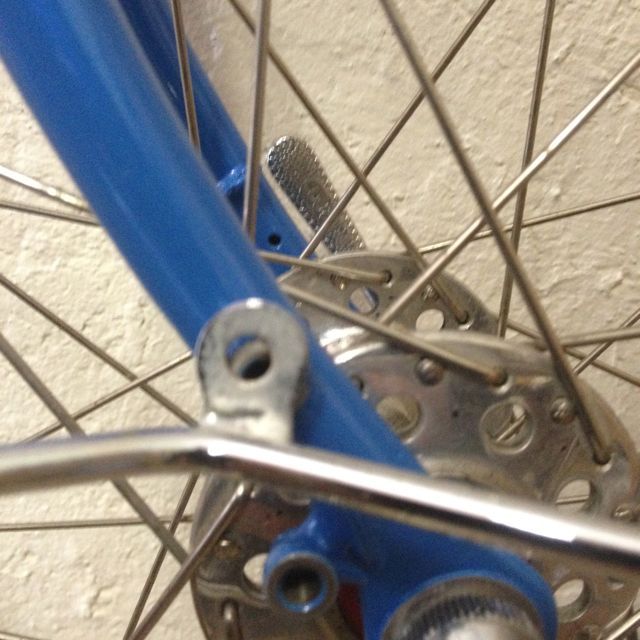

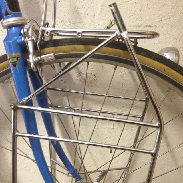

Um die Zeit bis zum Eintreffen der Bleche und Reifen zu überbrücken, habe ich gestern einmal angefangen die Träger anzubauen. Die Lowrider sind anscheinend neu, da noch nicht abgelängt und gebohrt.
Ein wenig richten musste ich auch, um die Hülsen zu treffen.
Die Gepäckträger sind im allgemeinen schön verarbeitet nur nicht besonders maßhaltig oder gerade.
Der hintere GT ist etwas windschief und passt, jedoch nicht an den blauen Rahmen.
Hier habe ich dann noch etwas Arbeit.
Ich musste auch etwas richten. Meiner gehörte ursprünglich ja mal zu Deinem Rahmen:D
Ich habe das Rohr welches am unteren Befestigungspunkt ist leicht nach unten abgewinkelt. Nun passt es.
Der Träger hinten / oben kippt ca 5cm auf 40cm nah vorne ab. Das sollten dann ca 7 Grad sein. Hinten / unten ist es 1 cm weniger.
Weiter möchte ich das Rohr jedoch nicht biegen. Wenn ich von dem vorderen Träger ausgehe, sieht es wirklich so aus als wären die Träger an die Rahmen angepasst worden.

@Knobi, es könnte wirklich sein, das die Träger einheitlich gebaut wurden und dann je nach Rahmengröße die Enden zusammengepresst und gebohrt wurden. Ein Indiz ist der Lowrider. Andererseits benötigt man andere Winkel bei der Diagonalen des unteren Trägers !?!?!?
@101.20 , fällt dein Träger auch nach vorne ab ?
Messe doch einmal bitte die Abstände der Befestigungsbohrungen, M /M.
Vorne; Gabel 205mm, Gabel / GT 205mm
Hinten; GT oben / GT unten 155mm ( Rot und blau ), GT unten / Ausfall. 230mm ( rot ) 233mm ( blau )
Stange GT hinten-oben / Ausfall. 275mm

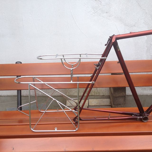

Ich habe einmal Bilder gemacht. So sieht es jetzt aus. Ohne Reifen am Hinterrad.
Und so würde der untere Punkt sitzen wenn der GT in der Waage ist.
Wobei er bei dem roten Rahmen auch abkippt. Die Gabel des roten Rahmen ist nicht für Lowrider vorgesehen.
Hier sieht es so aus, als sei das untere Stück kürzer !?
Nach vorn abfallend ist prinzipiell nicht übel, wenn man dadurch den Taschenschwerpunkt noch etwas weiter nach vorn bekommt, ohne an Fußfreiteit einzubüßen. Optisch nimmt der Träger dann halt die Linie der Kettenstrebe auf, statt des Oberrohrs - sieht also nicht schlechter aus.
Das mit der Kettenstrebe habe ich mir auch schon gedacht.
Wir werden sehen wie es dann mit Blechen aussieht.

Sorry, aber der Träger MUSS ins Lot, sonst sieht das einfach nur blöd aus - und mit den Kettenstreben zu argumentieren, :(
Da ich den Rahmen noch immer nicht zurück bekommen habe, kann ich nicht messen;
Bilder gibt's hier, das stützt Deine Annahme.
In die Waage bekomme ich den Träger nur, wenn ich säge und löte, z.B. die Diagonal Strebe absäge und ein Drehteil einklebe / löte.
So richtig sehe ich noch keine Lösung.

Sorry aber dat is Quatsch.
Der Träger von @merida 63 gehört an einen Rahmen mit steileren Sattelrohren - ergo an einen größeren höheren Rahmen.
@wurstipursti : Deiner ist ja noch kleiner - und daher würde der GT da noch weiter nach vorne gekippt.
Dat gibt nix und sieht Mist aus.
Übrigens bin ich der Meinung, dass so ein Träger zwar interessant aussieht, aber von dem Schwerpunkt des Gepäcks weit hinter der Hinterachse halte ich gar nix.
Man kann sich ja mal überlegen, warum sich das wohl nicht durchgesetzt hat.
Das Ganze wird dann und nur dann erträglich, wenn vorne genug Gewicht am Lowrider hängt, so dass dadurch die Pendelneigung halbwegs im Zaum gehalten wird.

Hmm, stimmt schon. aber der Abstand zwischen den beiden oberen Punkten und dem unteren sollte ja offensichtlich gleichzeitig kleiner sein. Daher dachte ich an einen kleineren Rahmen. Vielleicht passt es ja auch nur bei 650B, dann wären die Sattelstreben auf jeden Fall steiler.
650B wäre der gezeigte auch :)
Genau das ist es. Eine andere Neigung der Sattelstreben. Die Abstände der Hülsen sollten gleich sein. 101.20 hat ja "meinen " Träger an seinem großen Rahmen und der scheint ja zu passen, obwohl er ja nach hinten kippen müsste ?
@101.20 möglicherweise kannst du ja einmal am Träger messen und der Winkel der diagonalen Strebe könnte interessant sein.
@wurstipursti, messe doch einmal bei dir die Hülsen aus.
Ich könnte einmal eine Skizze machen mit einer Exel zum Vergleich
