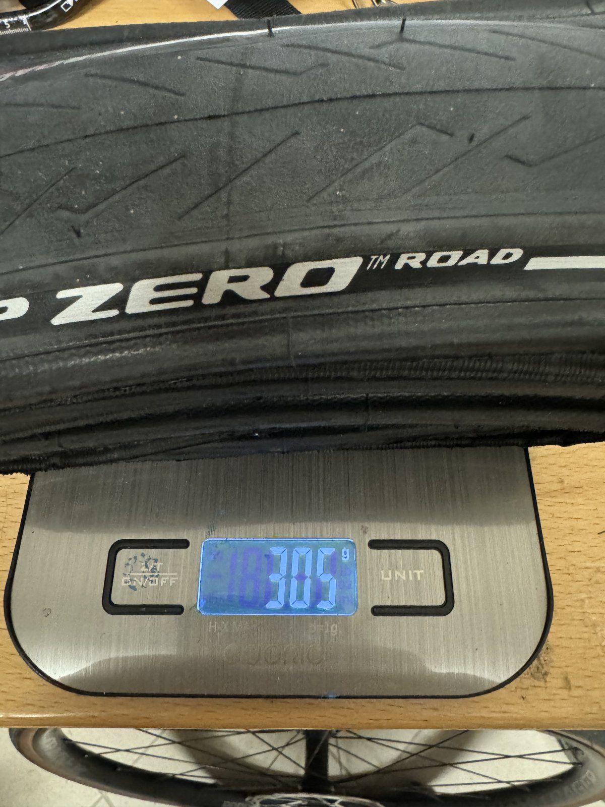

Die Pirelli P-Zero haben immer Übergewicht zum Kataloggewicht. Meine P-Zero Race TLR in 30mm kommen auf 330g, fahre sie trotzdem weil sie super sind. Und ich bezweifle, dass die Road ohne TLR so viel leichter sind.
Bei den Bremsschreiben kannst du vermutlich ohne Mehrpreis noch 50g sparen. Galfer Road Wave sind super leicht und bremsen 1a. Würde nichts mehr anderes kaufen. Meine 160er CL Rotoren kamen bei 95g raus.
Die Road mit TLR in 28mm wiegen laut R2 bike 120 gr mehr, als die Non TLR. Und tatsächlich sind die TLR um 30 gr schwerer, als die Herstellerangabe, während die Non TLR ziemlich genau der Herstellerangabe entsprechen.

Das Gewicht der Reifen passt schon mal ganz gut. 10 gr mehr sind bei 32mm noch im Rahmen. Die TLR Version des Reifens wiegt mal schlappe 420 gr. Da ist dann das vorletzte Argument (Gewichtsersparnis) für Tubeless auch erledigt .

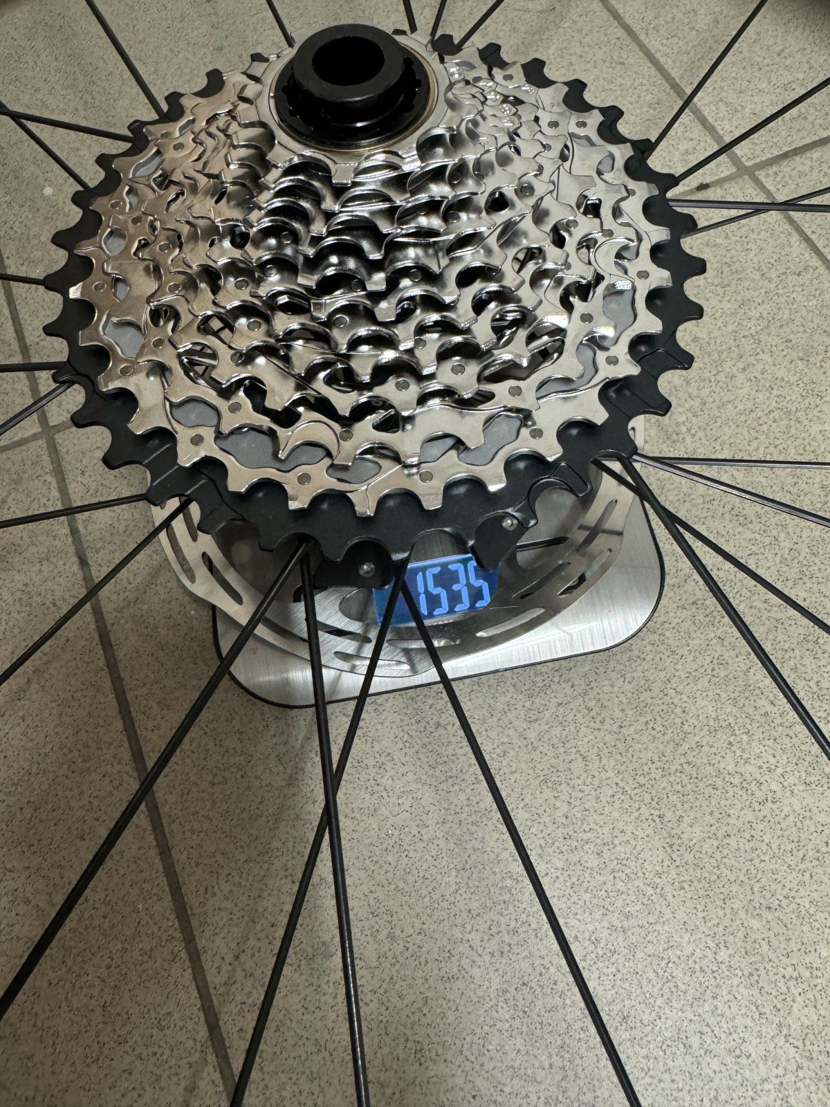

Die Laufräder sind gekommen: Carl Z Z40i21SL3 mit DT Swiss 350 Nabne. Gewicht ist wie angegeben bei 1320gr. Der LRS sieht schön clean aus. Keine störenden Decals.
Gewicht Hinterrad komplett (Reifen 32mm, und Disc 160mm) 1535 gr
Gewicht Vorderrad komplett (Reifen 32mm und Disc 160mm) 1131 gr
Im Vergleich zum System-LRS knapp 1kg gespart.
