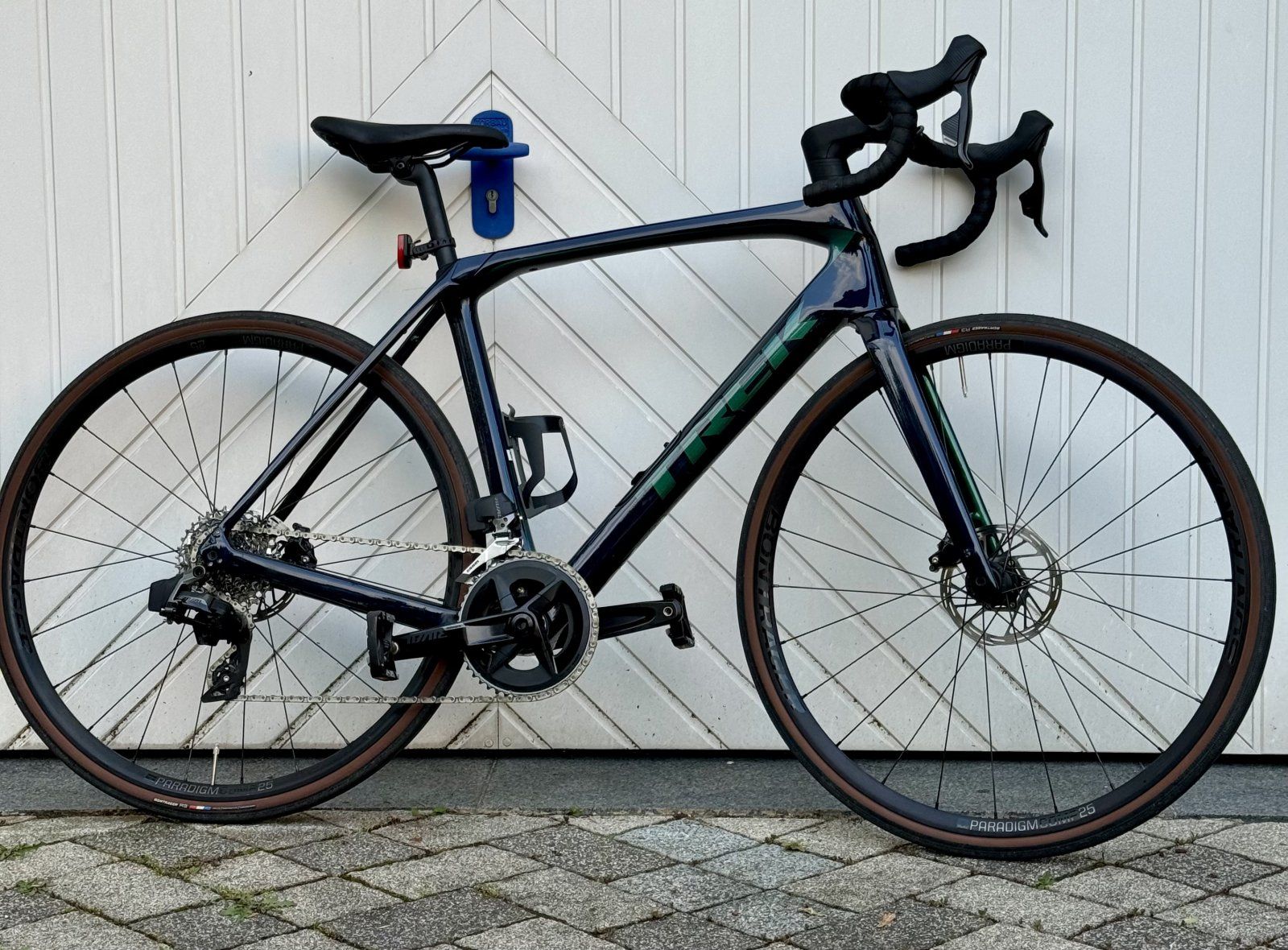

Ich will mein Lieblingsrennrad abspecken. Deswegen zeige ich Euch nochmal das Rad im Original-/Auslieferungszustand. Es ist ein Trek Domane 6 Sl Gen 4 AXS. Ich habe es letztes Jahr günstig beim Händler bekommen und fahre es richtig gerne. ABER ich finde es leider viel zu schwer. Trek sagt auf der Homepage 8,9 kg. Meine Waage sagt 10,36. Gut Pedale müssen weg. Dann bleiben immer noch 10,0 kg. Das ist für einen Carbon Renner definitiv zu viel und deshalb muss der Speck weg.
Man könnte sich auch fragen: Lohnt sich das ? Die Leichtbauvariante des Domane SL 6 nennt sich Domane SLR 6 und kostet schlappe € 3000 mehr als das SL6 bei 600 gr Gewichtsersparnis (lt Liste). Da ist also ordentlich Spielgeld drin.
ch beginne mal mit den - der Marketer nennt es low hanging fruits. Das bringt wirkllich am Meisten und kostet am Wenigsten. TPU Schläuche. Die beste Erfindung der letzten Jahre im Bike Sektor. Im Trek sind noch konventionelle Butyl Schläuche verbaut. Die wiegen zusammen 250 gr. TPU Schläuche für vorne und hinten wiegen 50 gr. Die kosten nicht mehr als Butyl Schläuche. Und schon haben wir 200 gr Gewicht eingespart

Das Gewicht wird oftmals in der kleinsten Rahmengröße angegeben. Ansonsten steht meist M als Referenzwert. Wenn es den Rahmen als XS gibt und Du L fährst, würden schon 3 Größen dazwischen liegen. Pro Größe grob 150gr dazurechnen.
Dein Rahmen schaut nach M aus ? Du bist Kurzbeiner weil die Sattelstütze so tief drin steckt ?
Der Rahmen ist ein 56cm (also irgendwas M/L) und ja ich bin für meine Größe eher Kurzbeiner :-)

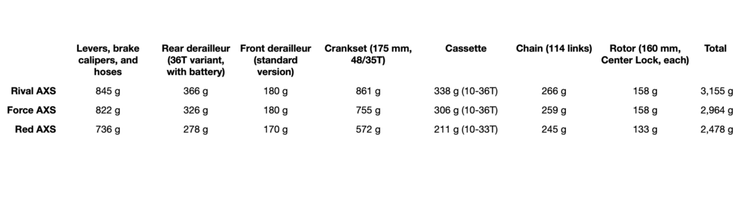

An die Red Kurbel habe ich auch schon gedacht. Kassette wird wohl keine Red, da ich 10-36 behalten will und € 440 sind mir für ein Verschleissteil zu viel. Neue Laufräder sind gesetzt.
Evtl auch mal die neue Force Kurbel anschauen, die wiegt ja auch nur noch 708 gramm in 46/33 siehe hier gewogen -> https://r2-bike.com/SRAM-Force-DUB-...JSL1vQehC7GWRk2IyEMRzHIlH_Y5Y8gwaAjnqEALw_wcB
Edit: Okay, die Red ist schon deutlich leichter, die neue nochmal ein Stück. Mit etwas Glück gibts die alte Red im Sale für nen günstigen Taler. Dann würde ich klar die Red setzen.

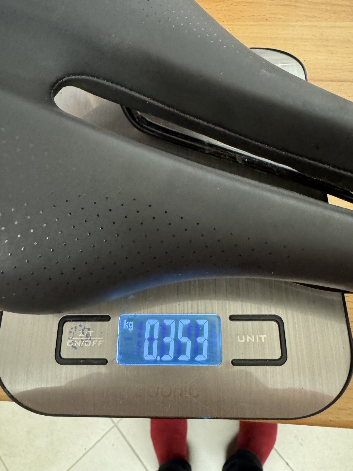

Der Trek Sattel hat ordentlich Übergewicht. Deswegen kommt ein leichter Carbonsattel ans Rad. Und damit sind weitere 234 gramm gespart. Mit den TPU Schläuchen kommt das Rad jetzt schon gut unter die 10kg Marke.
