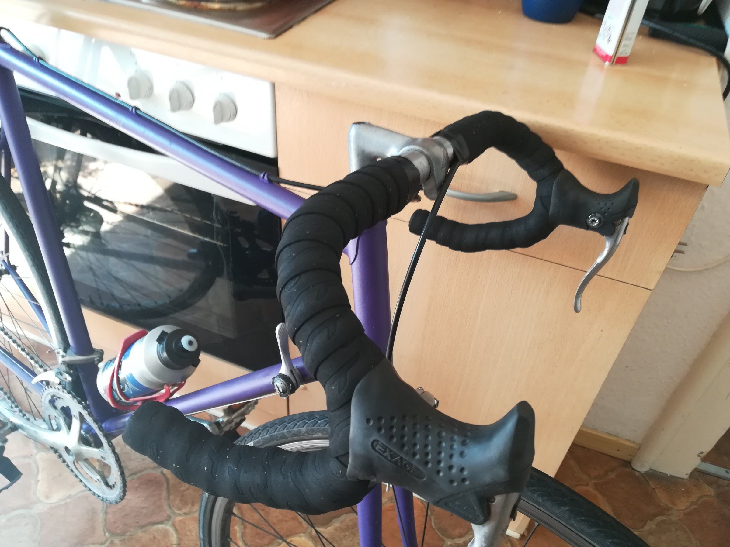

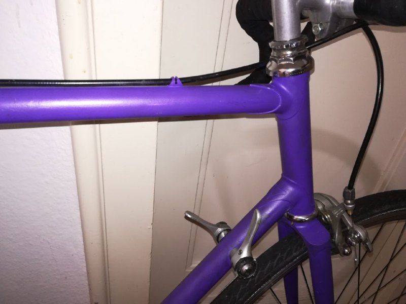

Also einfach ein wenig flacher, und an verschiedenen Seiten um den Vorbau herum geführt.
Super, das werde ich dann machen sobald ich wieder eine Zugzange in die Hände bekommen kann.
Du hast das doch genau so erledigt, wie es nur möglich ist. Ein wenig flacher wäre drin, aber das ist auf dem verlinkten Rad grundsätzlich nicht anders aufgebaut worden. Die Zugführung am Oberrohr auf deinem Rad lässt gar keine andere Möglichkeit offen, wie auch die Bauweise der Bremshebel. Die ganzen derben Baustellen sind alle behoben. Deine Lenkerbandkonstruktion konnte ich zwar auch nicht ganz nachvollziehen, aber sei es drum.
Lass das Rad so wie es ist - abgesehen von noch nicht entdeckten Verbesserungen am Setup. Und fahr einfach, wenn Du Zeit dafür hast :) Ich würde noch Riemen oder ähnliches in die Pedealhaken machen, das macht einen großen Unterschied. Ähnliches meint auch: stabile Schnürsenkel oder Kabelbinder, wenn Du gerade nix anderes zur Hand hast. (Bisschen Vorsicht mit den Schuhen, die sollten Schrammen verkraften können.) Aufmotzen kann man das dann immer noch. Gute Fahrt

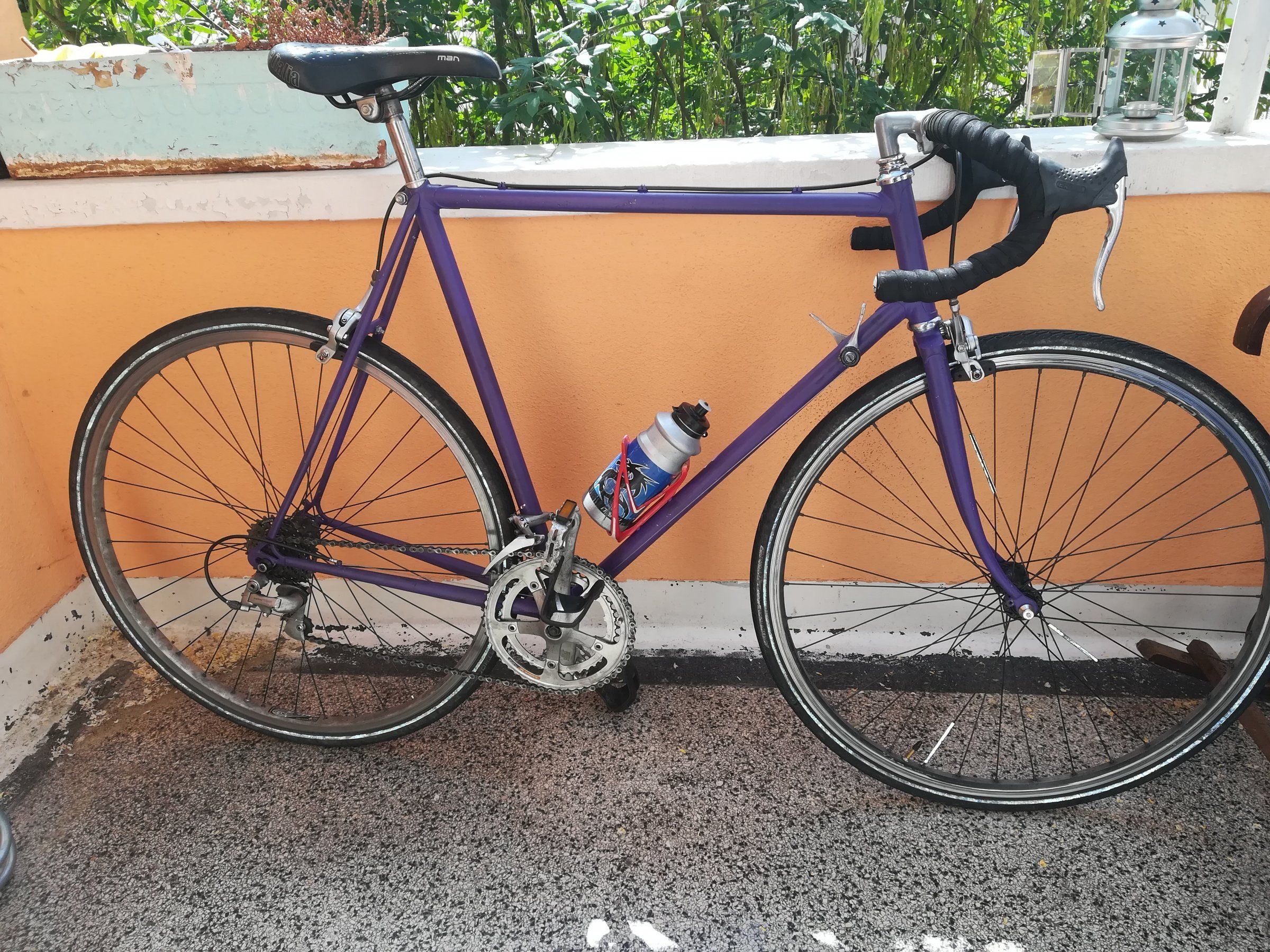

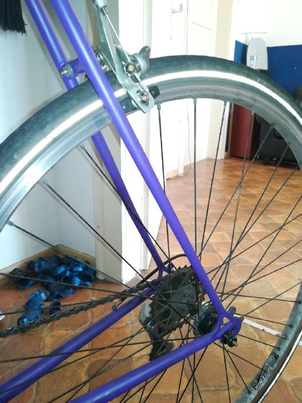

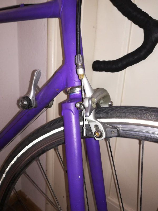

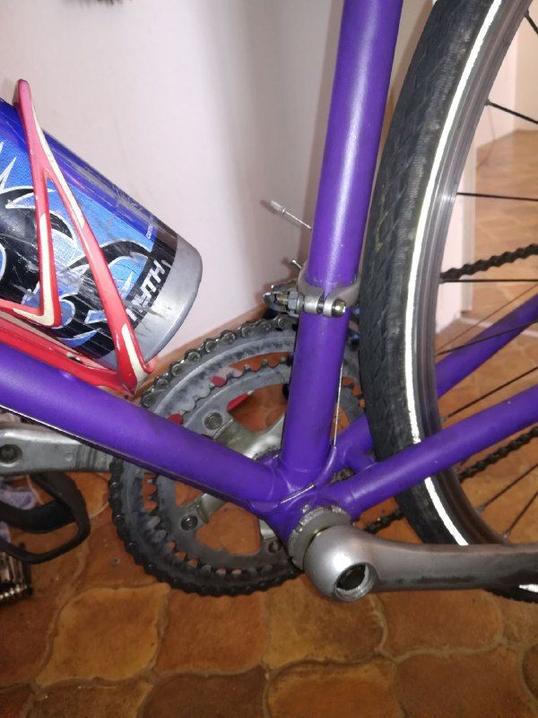

Für die, die sich die Haare hier gerauft haben, nun mein mit neuem Rahmen, Lenker, Lenkerband, Bremsen noch einmal im von Grunde auf erneuertes Stadtrad-Projekt.
Ebenfalls frage ich, ob jemand eine Idee hat, was das für ein Rahmen ist bzw. zumindest welche Zeit/Herkunft er hat.
Den Rahmen habe ich überantwortet bekommen, und zwar in diesem übersprühten Zustand. Ich weiß nur, dass diese Zugführung bei älteren italienischen Modellen typisch ist (kann genauso gut bei allen Modellen bis ~wasweißich üblich sein, habe dazu wenig Wissen).
Das Tretlager hat das ungewöhnliche Maß 70x119 (36x24f) mit beidseitigem Rechtsgewinde.
Die Rahmengröße ist mir immer noch etwas groß (60), aber das Rad ist ja nur als Stadtrad gedacht.
An die Exage-Bremshebel kommen übrigens noch (aus Gründen der Bildästhetik abgebaute) Selbstmordhebel, die ich im Stadtverkehr weiterhin sehr praktisch finde (auf der Straße fahre ich mittlerweile ein Decathlon ultra 900).

Schick! Sieht wie ein Stadtrad aus. Und wirkt auch, als wäre es im Detail solide aufgebaut worden ;)
Deine Frage zum Rahmen kannst Du noch im Klassikerbereich stellen. Da wird man die Herkunft vielleicht eher beantworten können. Ein weiteres Photo von der Gabelkrone könnte Hinweise liefern.
Finde nicht, dass das zu groß ist. Die alten Stahlräder wurden ja mit weniger Überhöhung gefahren als heutige Räder, und das sieht bei Deinem Rad nicht verkehrt aus. Der Vorbau ist aber sehr kurz und passt nicht ganz. Ist dasOberrohr zu lang oder sitzt Du mit Absicht etwas kürzer?
