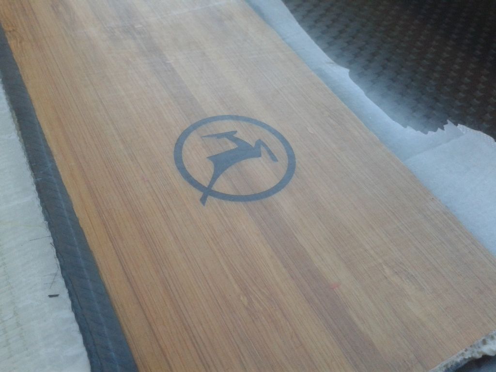

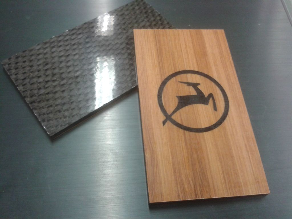

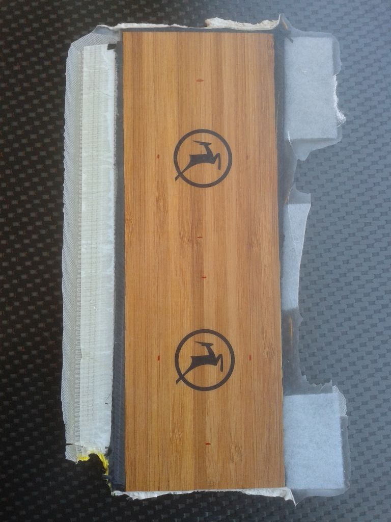

Heute ne eigene "Produktion" gefangen, freu mich das es was geworden is (sorry für die schlechten Handypics).
Da ich meine Räder ja alle aufhänge hab ich immer so kleine Carbonplätchen als Wandschoner, da wo die Reifen die Wand berühren würden.
Und da es bei der grünen Gazelle grad net weitergeht... irgendwas muss man ja immer basteln.
Hab mal Apfelfurnier mit einlaminiert und vorher n Gazelle-Transfer-Sticka aufs Funier geklebt.

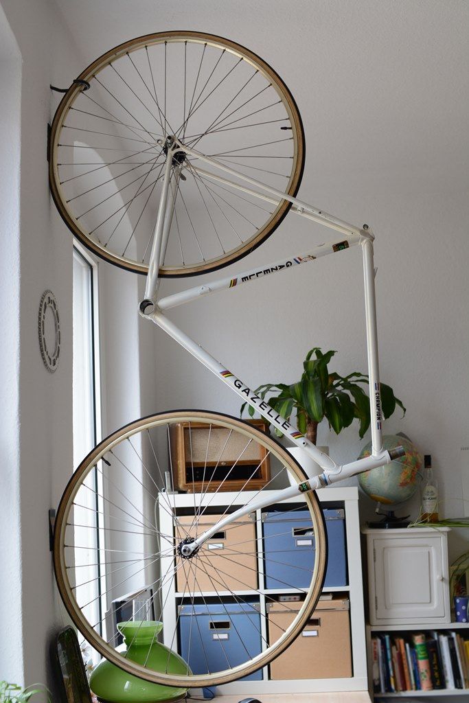

Hier ma n Beispiel-Bild. Passt net ganz, da keene Luft aufn Pneus und keine Anschlagschrauben im Ausfaller und keen Steuersatz drin...

Wie hast du dass genau technisch gemacht? Speziell beim Funieren...
klassischer infusionsaufbau und als unterste lagen ne lage furnier und ne lage glasfaser genommen. das logo hab ich mit transferfolie aufs furnier geklebt - da drueber dann die glasfaser.
ich mach nä woche noch welche, da mach ich mal n paar fotos zwischendurch.
