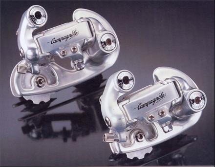

Die augenfälligsten Unterscheidungsmerkmale sind Bremse und Schaltwerk. Die Chorus Prä-8-fach-Zeit hatten die Monoplaner-Bremsen.
Quelle: http://Velobase.com
Erst nachdem die Zweigelenkbremsen kamen, wurde aus den Monoplaner Athena-Kneifer. Und das Schaltwerk der Chorus war dieses...

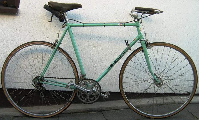

AW: Mein Fang des Tages
Ich habe seit einer Woche auch ein solch grünes Bianchi.
Egal was du bezahlt hat, meines war 100 % billiger...
:cool:
Mitte 70er Einsteigerklasse aber kaum verbastelt.
Mal sehen, ob mir meine Frau glaubt, das Eduard Weis aus Köln seine grünen Räder besser mit italiänischem Namen verkaufen konnte...
:rolleyes:
attachment.php
Ich schaffe es ja nie,
mal richtige "vorher" Bilder zu machen. Hier sind jetzt auch schon die Reifen aufgepumpt, die Tachoreste abgefumelt, Lenker runter und Sattel hoch gesetzt.
Für so ein Rad hüpfe ich auch Montag morgens aus dem Bad um sofort los zu fahren, wenn ein Bekannter anruft, dass er ein Rennrad zum Mitnehmen aufm Sperrmüll gesehen hat.
:D
