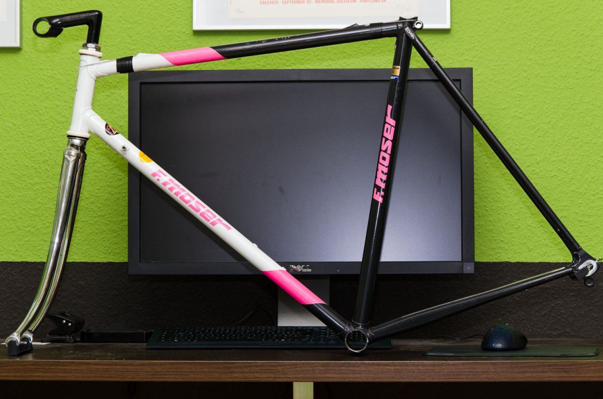

das hab ich einmal gemacht, aber das hat so 100 nicht gepasst, da es ohne gute Werkzeug schwierig ist, den Winkel so genau zu treffen.Die Vorbauten sind vielleicht technisch ungünstiger, aber deshalb ja noch nicht per se lebensgefährlich, also mal die Kirche im Dorf lassen. @beeus kaputte Gabel zeigt ja auch, wie es nicht gemacht werden soll, die erkennbar normale Einstecktiefe wäre bei einem normal langen Gewinde wohl kein Problem.
Wenn Dir Dein Vorbau jetzt Angst einjagt, dann baue ihn doch einfach um. Schrägkonus besorgen, Vorbau grad über dem Schlitz schräg absägen, an den neuen Konus anpassen. fertig.
