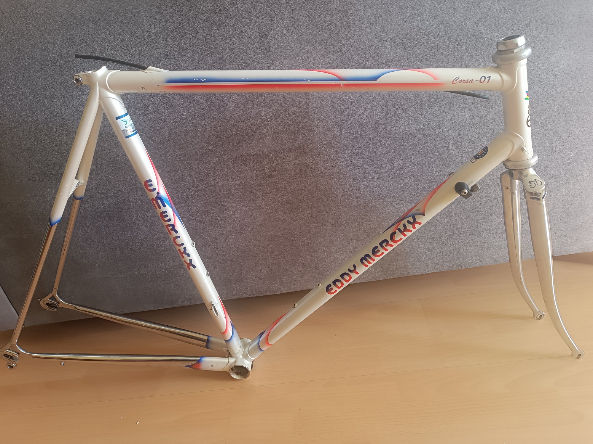

Als Ersatz für mein verunglücktes Nishiki, wollte ich eigentlich wieder einen Rando. Jedoch fährt sich meine Gazelle phantastisch, ist mir aber nicht bergtauglich. Da meinen Gravel und meine Toscana auch eher Rando Geo haben, musst nun also doch ein Renner mit Berggängen für mich her. Lange im Neoklassiker Thread diskutiert und entschieden, dass das für mich dann doch am stressfreisten mit Shimano möglich ist. Also schon mal die 105 besorgt 🤪
Fehlte nur noch der Rahmen. Da meine Gazelle perfekt passt, eine aus den 90ern gesucht. Zugegeben nicht sonderlich lange, @tommytulpe s Angebot eine aus NL zu besorgen, kam auch zu spät. Da hatte ich mich schon in eine andere Schönheit verliebt und gekauft. Leider Mal wieder ohne pink am Rahmen 😭 Am Farbschema zeigt sich auch wieder, dass ich recht langweilig bin, eine Ähnlichkeit in den Farben zu meiner Gazelle ist nicht zu leugnen 🤣
Heute also den ganzen morgen auf die DHL App geguckt um dann frühzeitig Mittag zu machen damit ich den Rahmen entgegen nehmen konnte. Lack hat wie immer bei mir schon etwas gelebt. Chrom auch ein paar Macken an der Gabel. Bin aber sehr zufrieden 🥰😍
11fach mit 28er Reifen sollte da gehen. Ohne Umwerfersockel wäre mir zwar lieber gewesen, wird aber sicher auch irgendwie mit 48er Blatt gehen. Zwei Flaschenhalter gehen sogar auch.
Ist ein Eddy Corsa-01 aus 96/97. Mit oversized und ovalisierten Rohren.
Trotz Chrom wird es überwiegend schwarz aufgebaut. Das wird toll 😍
... und ihr müsst stark sein, wenn ich die unterklassige 105 an den Rahmen schraube 🤪

Ich gratuliere dir zu deinem Eddy!
Rein weiß wäre etwas langweilig aber mit diesem dezenten Farbmuster gefällt es mir sehr 🤗
...und das mit einer 105er Gruppe hab ich einfach überlesen...:D
Wie geschrieben: kommt die 105 mit ein wenig GRX dran 😛Das könnt ihr schon aushalten. Sollte ich doch mal fitter werden, dann kann ich immer noch auf was schickes umbauen.
@samsara ,fitter wirst du auf jeden Fall werden und so eine schöne Campa SR Gruppe kannst du dir doch erst einmal ins Regal legen...;)

Am blauen Rickert bin ich auch mal eine Zeit ein 48er gefahren. Und daran habe ich auch einen Anlötumwerfer. Erst wenn es noch kleiner wird könnte es eng werden.

Mir gefällt der Rahmen auch sehr. 😍
Muss nur aufpassen, dass er nicht auch meinem Mann zu sehr gefällt. 🫣
Ins Regal legen kann man vieles oder zeitnah kaufen, wenns gebraucht wird. Die 105 geht schon in Ordnung, der Rahmen war original schließlich auch nur mit Mirage aufgebaut. Der Steuersatz darf übrigens bleiben.

Ich denke auch, dass müsste noch klappen.
@roykoeln
Den Gedanken hatte ich nach dem Auspacken auch. Viel tiefer könnte man einen mit Schelle auch nicht montieren. Wobei das Sitzrohr, da wo das Anlöt ist schon wieder rund ist, es ist nur unten oval. Schelle wäre daher viel tiefer auch nicht gegangen.
Edit: Kompakt bringt mir nicht viel, da ich schon Untersetzung brauche. wird kompromisslose 48-31 und 11-34 😛

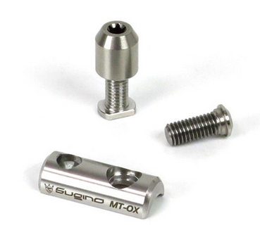

An einem Rad hab ich auch einen Umwerfersockel und ein 48er Blatt. Da musste ich den Werfer tieferlegen, sonst ist der Abstand zu groß und es schaltet nicht gut.
Es gibt dazu Adapter, meistens unverschämt teuer, aber manchmal, auch als Schnapper zu haben.
Abb. beispielhaft:
Ja, die habe ich auch schon entdeckt. Werde aber erst mal ohne versuchen und zu Not damit behelfen. 👍
Das wird schon werden :)
Was ich bei diesen Adaptern, die ja Frästeile sind und eine 3D-Form haben, nicht verstehe: Die sind gerade, setzen den Werfer also tiefer, aber die Neigung, um den Werfer die kleineren Blätter etwas anzupassen, wird nicht angepasst. Also eigentlich müsste auch noch ein kleiner Winkel dabei sein, um den Werfer etwas nach hinten zu neigen.
