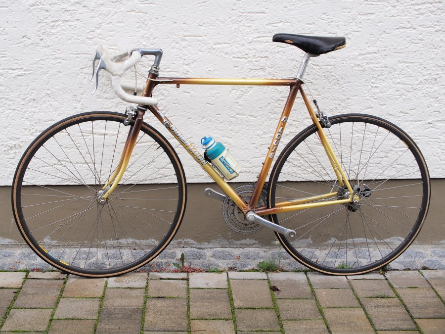

Mein Fang des Tages:
Ein Didier Louis für 130€ bei Leboncoin.
OK. Ohne Pedale und Kette...
Aber dafür nicht nicht mal richtig dreckig oder gar rostig.
Wenn ich mir Reifen, Felgen und Bremsbeläge ansehe, hat das Ding vielleicht 1000km auf dem Buckel. Bestimmt keine 2000km...

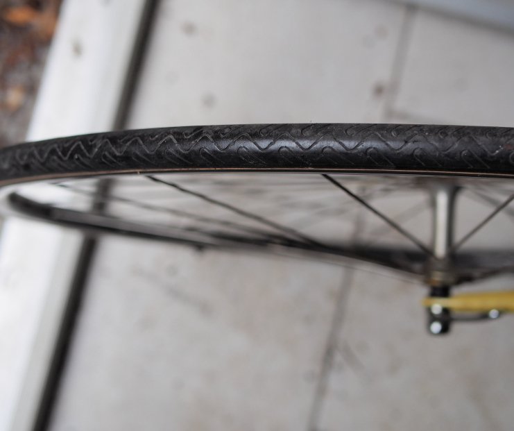

Man beachte: Echte Dackelschneider 622x20C!
Ungewöhnlich: Die Ausstattung mit 3x7 RX100. Die kennt nicht mal velobase. RD-A550 mit Long Cage habe ich noch nie gesehen und steht auch in keinem Katalog den ich kenne.
(Mavic Umwerfer? War gerade nichts anderes im Regal?)
Der Rahmen ist aus einfachen Columbus Aelle (Hatte wir nicht gerade irgendwo die Frage, ob Columbus Rohre bei fransösischen Contructeuren verbreitet war?)
Die Muffen sind auch in Richtung stabil ausgelegt. Ich denke, hier wollte jemand ein super stabiles Tourenrennrad und nicht unbedingt Geld sparen.
Naben sind übrigens LX aus dem MTB Bereich. Aber warum ist der Vorbesitzer am Ende damit kaum gefahren? Ich darf spekulieren.
Und ein paar Dinge passen trotzdem nicht: Vorbau passt nicht zum Lenker (25mm Lenker vs. 26mm Vorbau) und das Tretlager sitzt auch nicht richtig bündig. Laissez faire oder rumgebastelt? Ich darf wieder spekulieren.
Anhang anzeigen 1674928Anhang anzeigen 1674929
Der Rahmen ist aus einfachen Columbus Aelle (Hatte wir nicht gerade irgendwo die Frage, ob Columbus Rohre bei fransösischen Cpontructeuren verbreitet war?)
Und ein paar Dinge passen trotzdem nicht: Vorbau passt nicht zum Lenker (25mm Lenker vs. 26mm Vorbau) und das Tretlager sitzt auch nicht richtig bündig. Laissez faire oder rumgebastelt? Ich das wieder spekulieren.

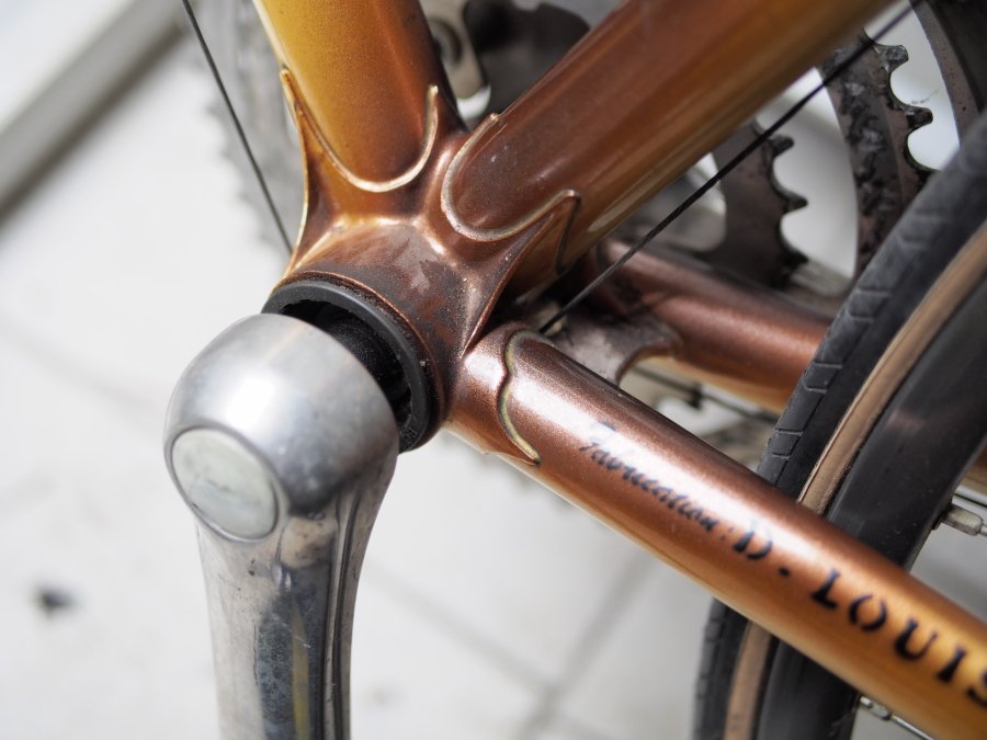

Die verstärkten Muffen gefallen auch. Habe ich am Tretlager auch an einem de Rosa:
Toller Fang.
Der Rahmen sieht klasse aus. Lässt du die Komponenten dran oder baust du ihn anders auf?

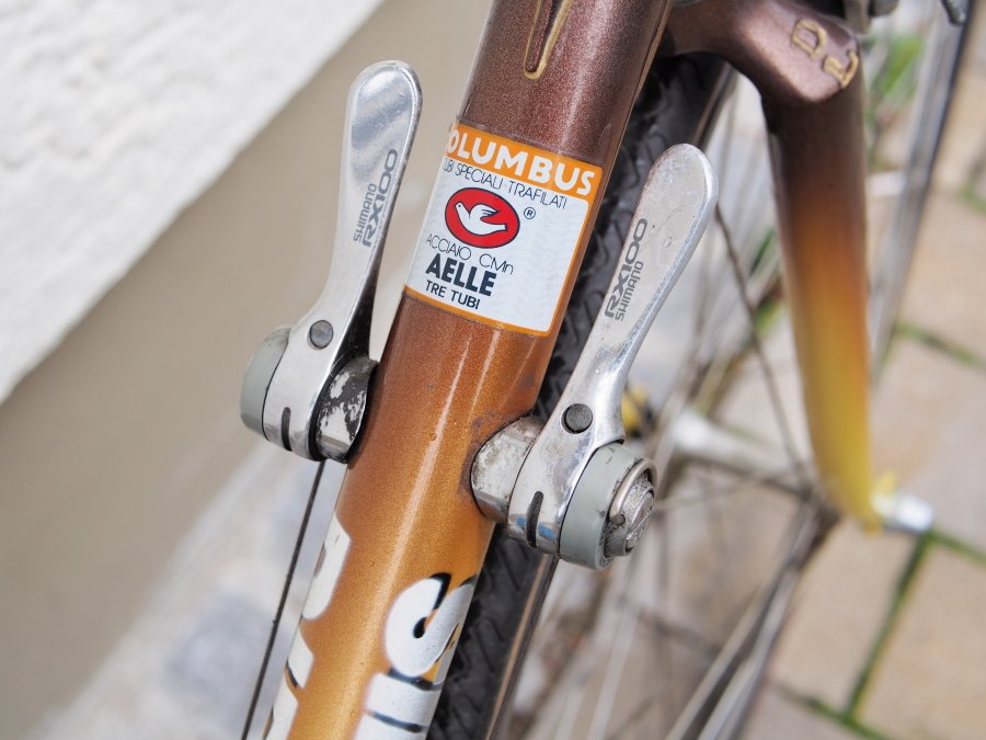

Tolles Rad und die Open 4 CD hast du bisher gar nicht erwähnt!
Der Columbus Aufkleber ist auch spezial, noch nie als Tre Tubi Aelle gesehen :daumen:

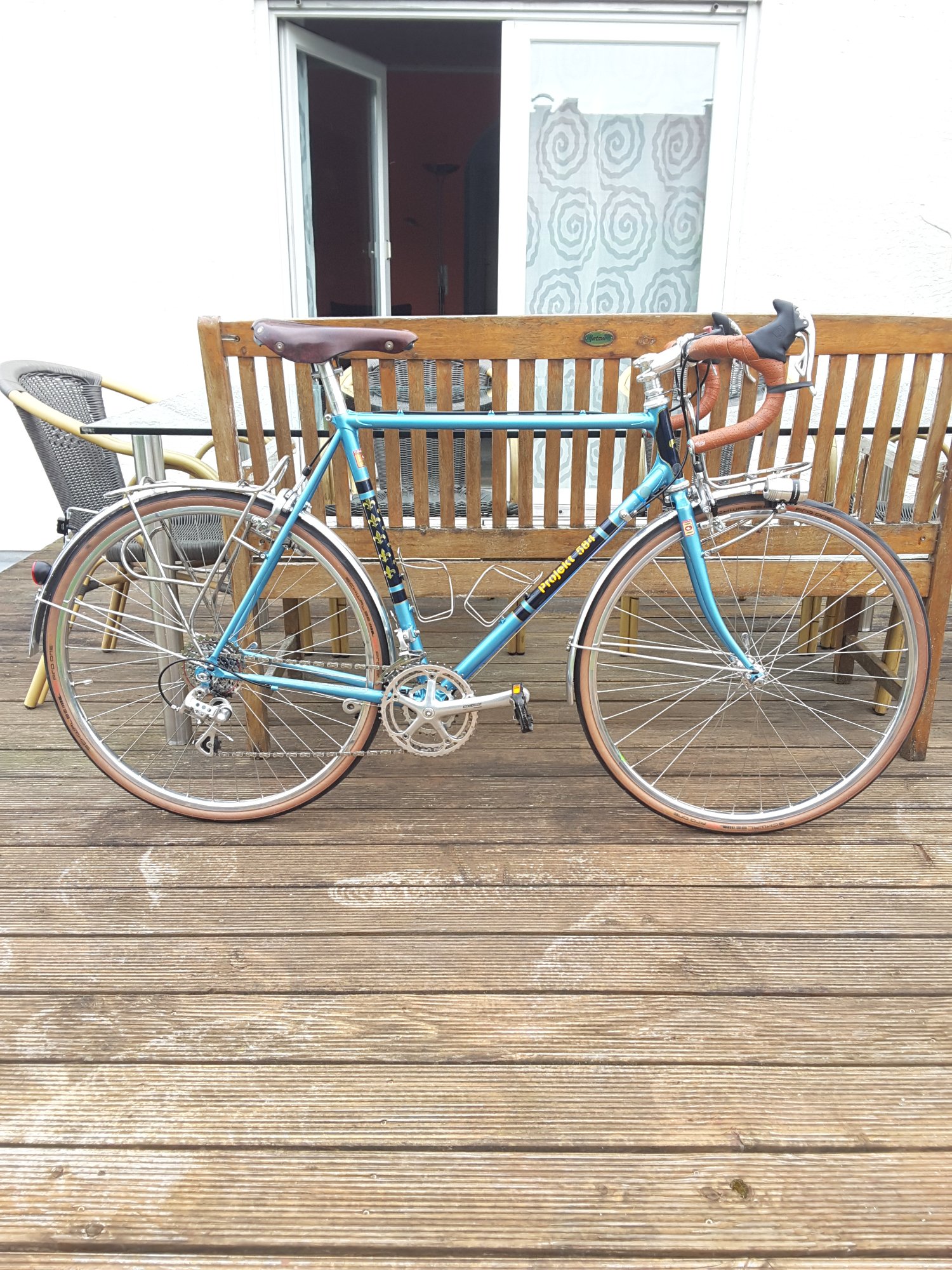

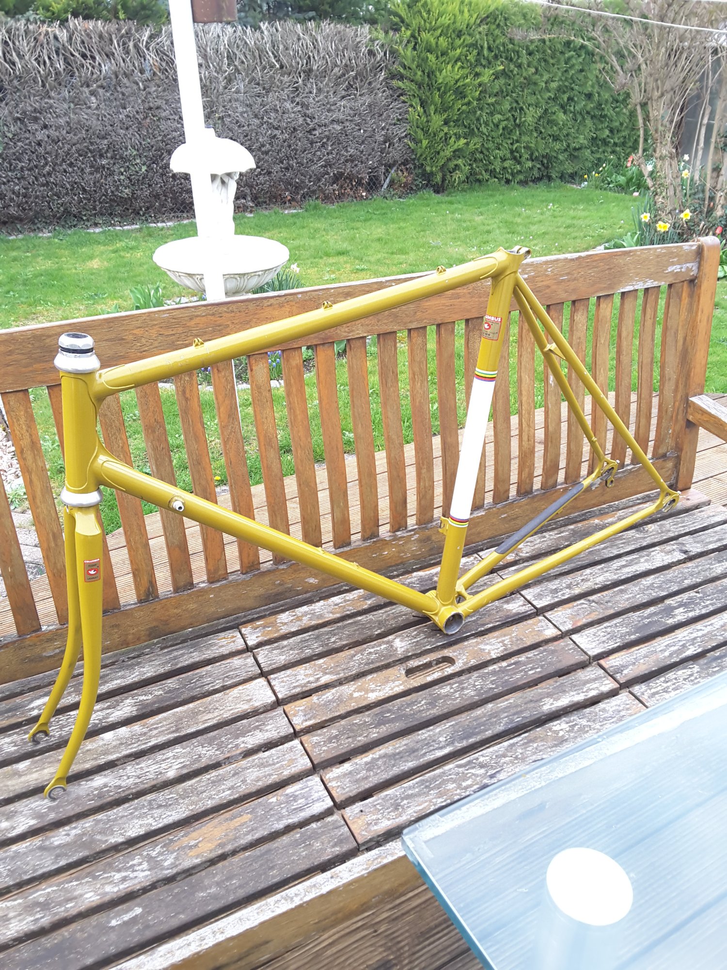

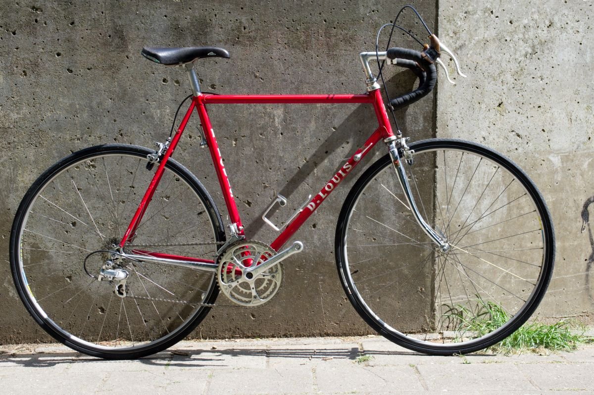

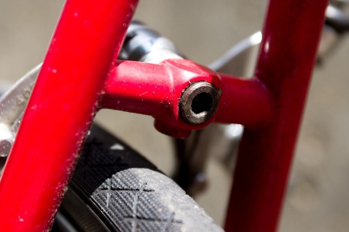

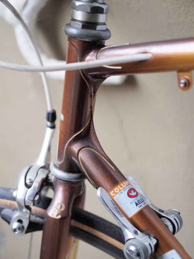

Das Rad hat verblüffende Ähnlichkeit mit meinem Fang letztes Jahr, dessen Herkunft mir ein Rätsel war.
Das habe noch dann zu meinem 584er Projekt gemacht.

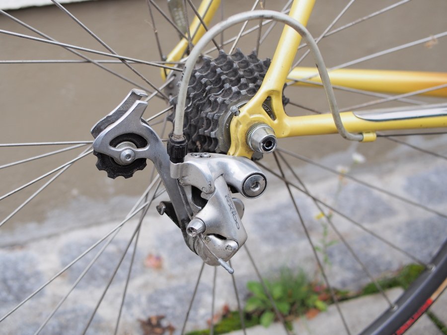

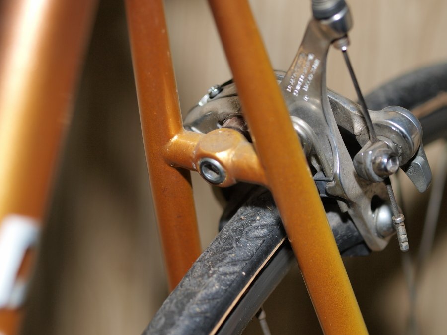

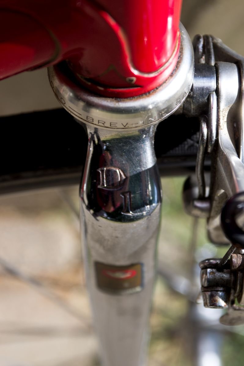

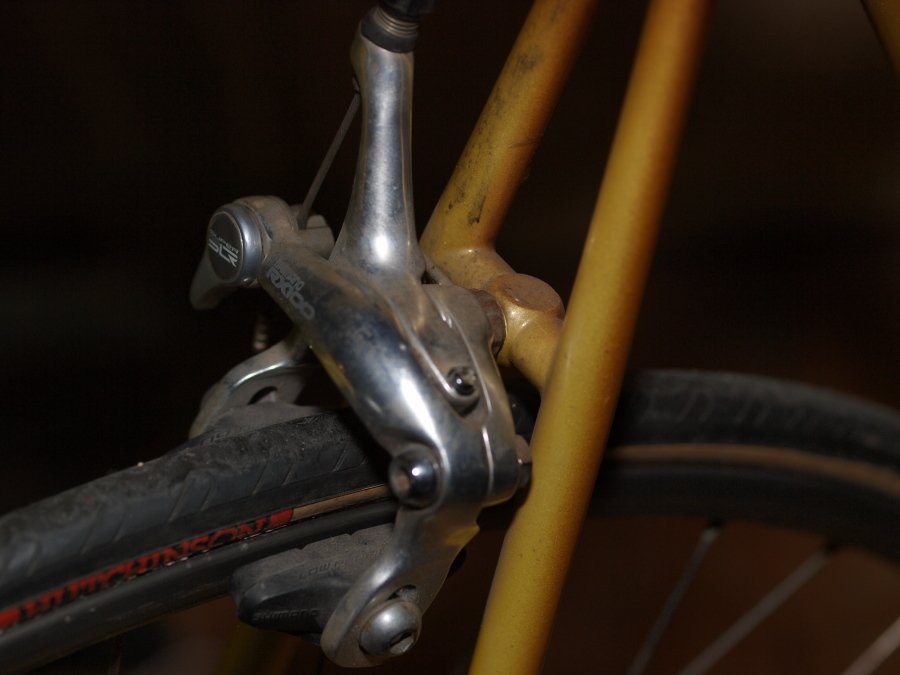

Zeigst du mal den Bremssteg hinten bitte.
Anhang anzeigen 1675232Anhang anzeigen 1675231Anhang anzeigen 1675230Anhang anzeigen 1675229Anhang anzeigen 1675228

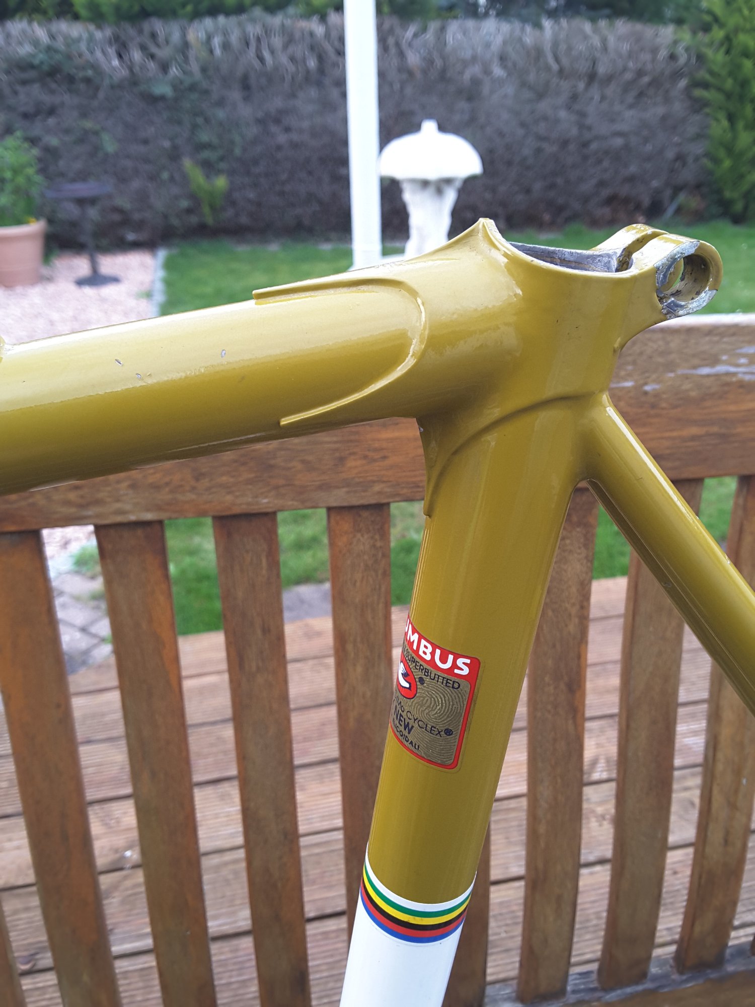

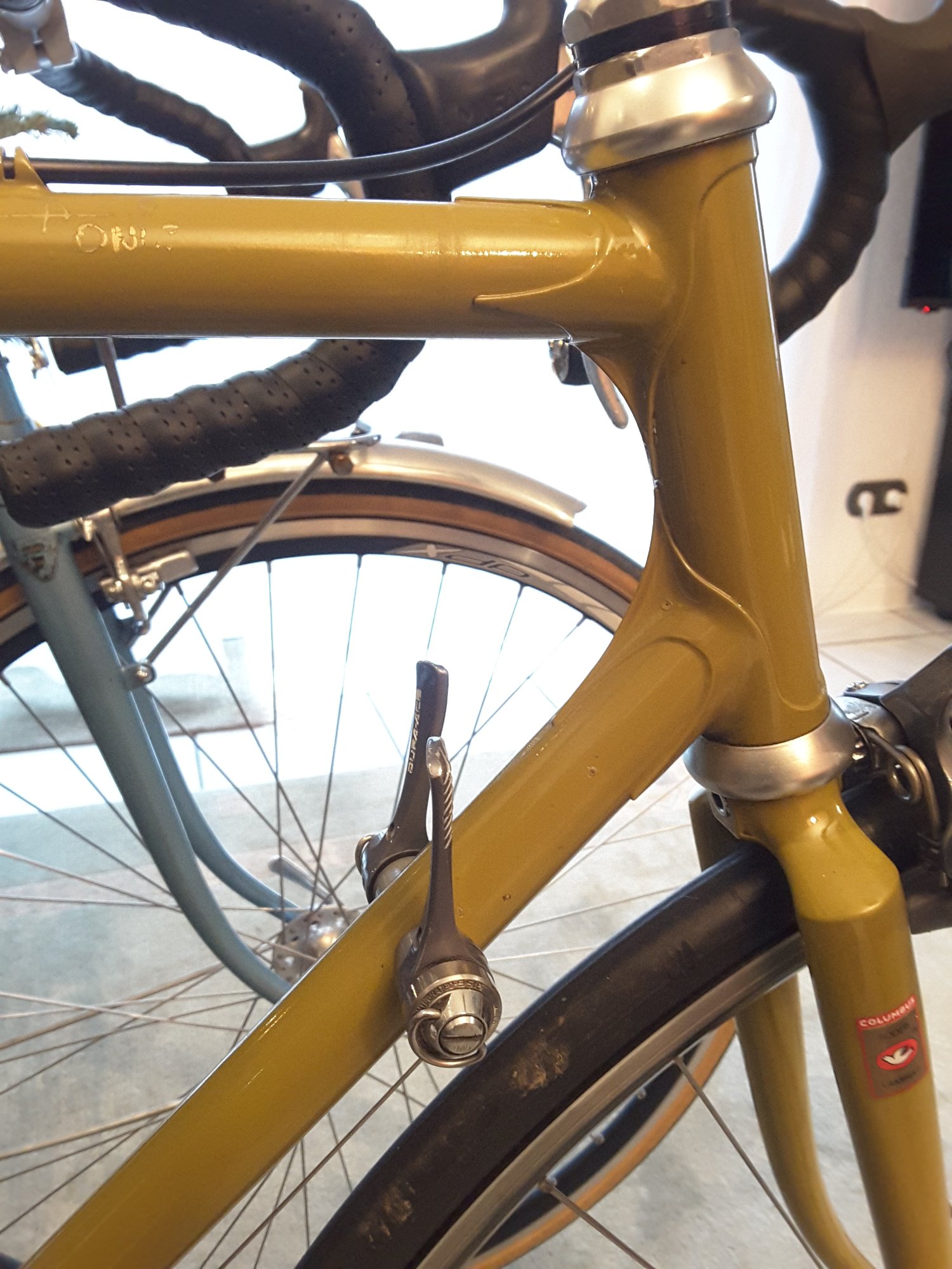

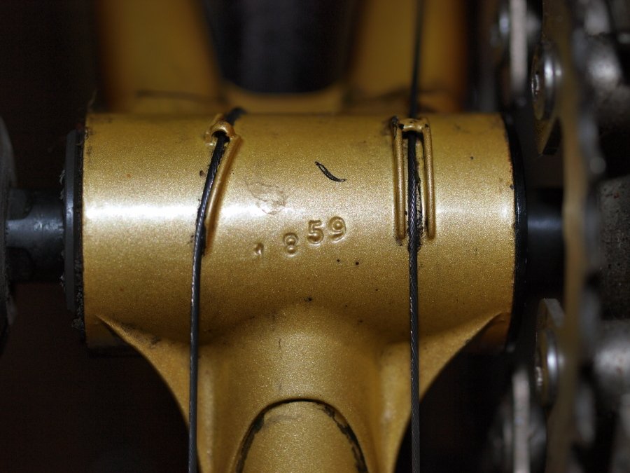

Und noch zwei Details:
  • Meines hat eine vierstellige Serien-Nr. unten am Tretlagergehäuse eingeschlagen 1xxx
  • Fast alle Räder von Didier Louis haben eine Startnummernhalter (Deiner könnte natürlich beim neu lackieren entfernt worden sein)
Anhang anzeigen 1675361Anhang anzeigen 1675362
Die Muffen, der Übergang der Sitzstreben in die Sattelmuffe und in das Ausfallende, die Gabel, sieht schon alles ziemlich gleich aus.
Ich habe das Rad in Straßburg gekauft und der Verkäufer meinte, dass es auf jeden Fall französischen Ursprungs sei.

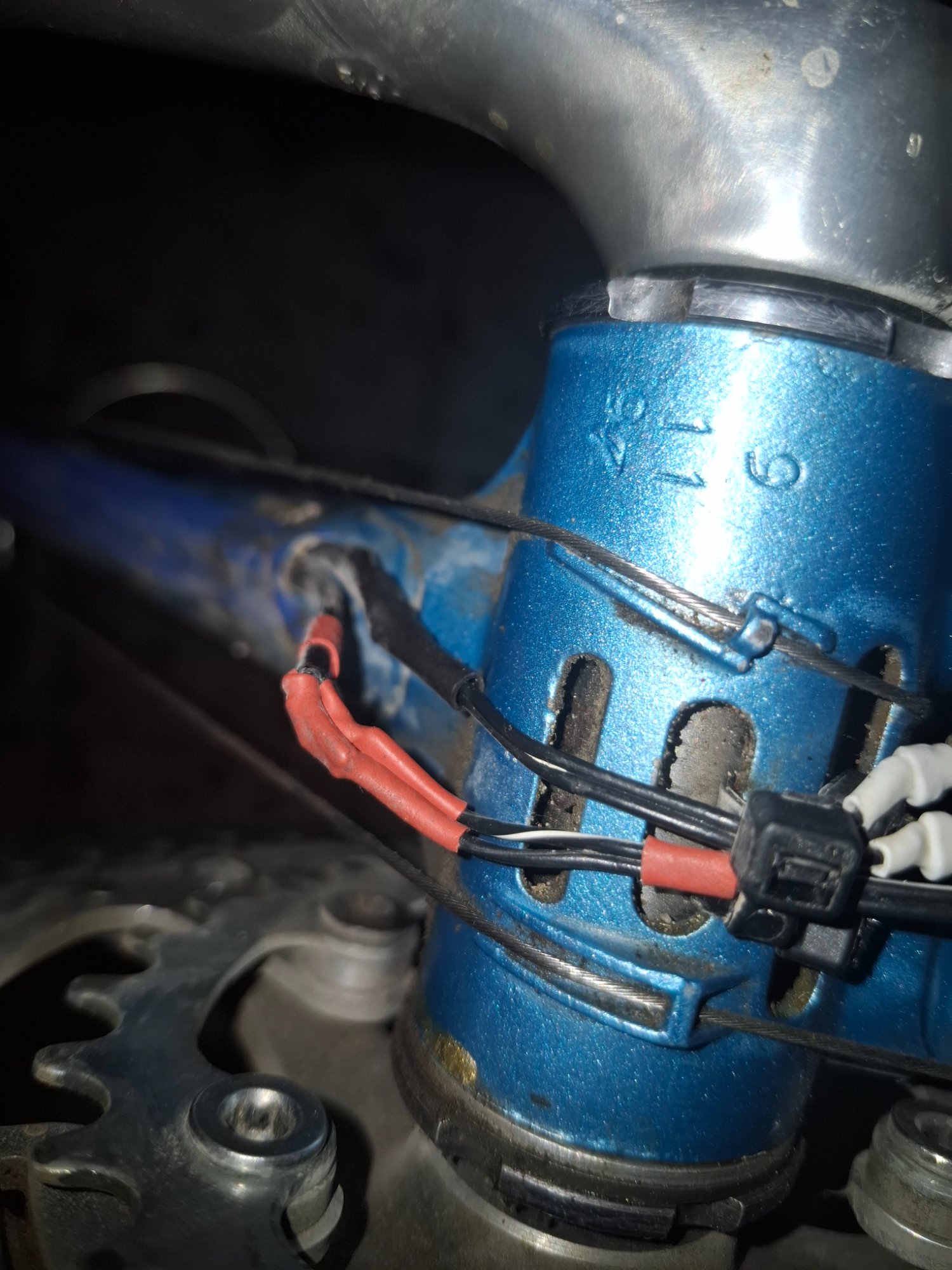

Hier ein Bild vom Tretlager mit den Zahlen:

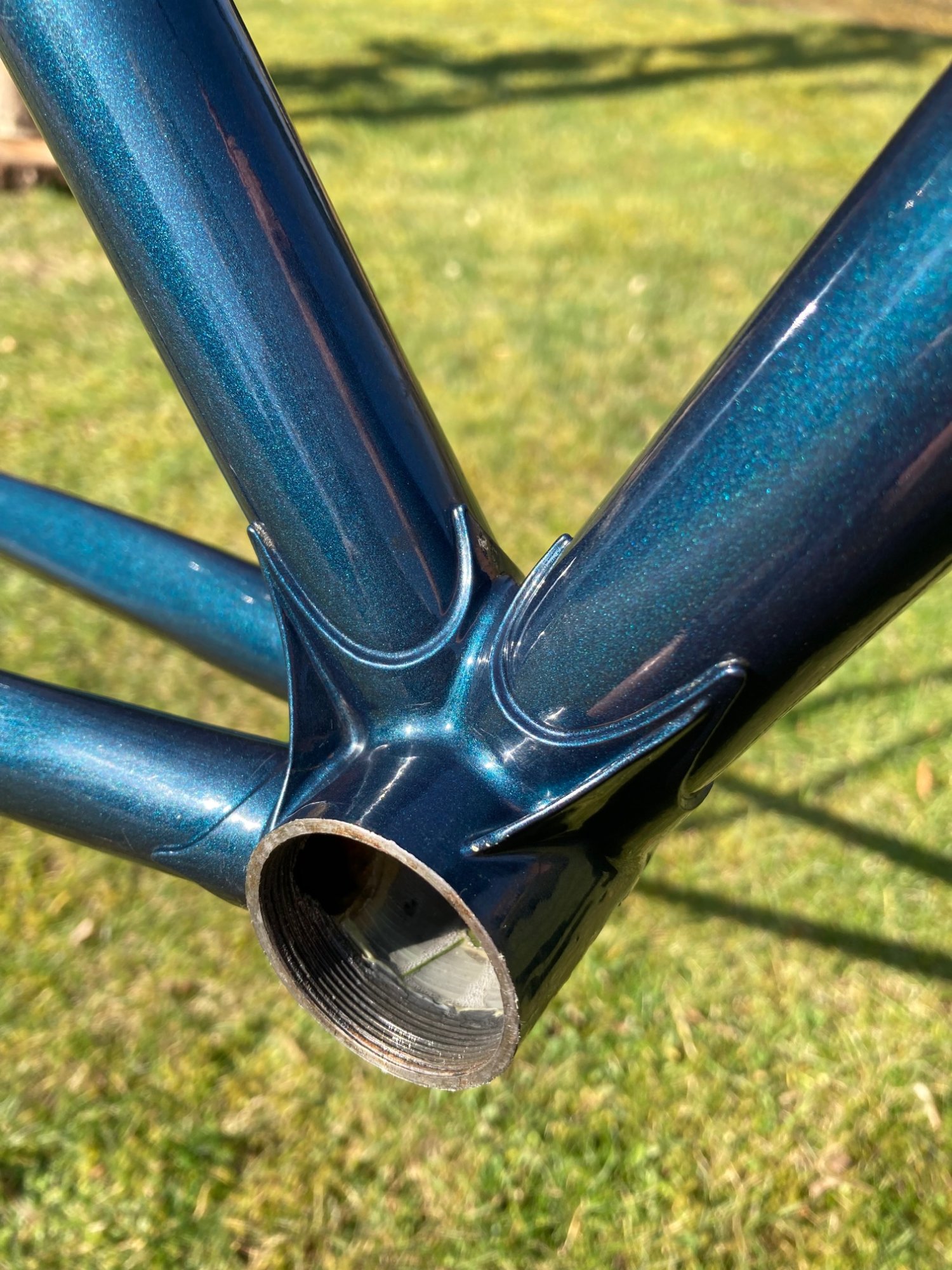

Meines sieht anders aus, aber es hat auch keine Löcher

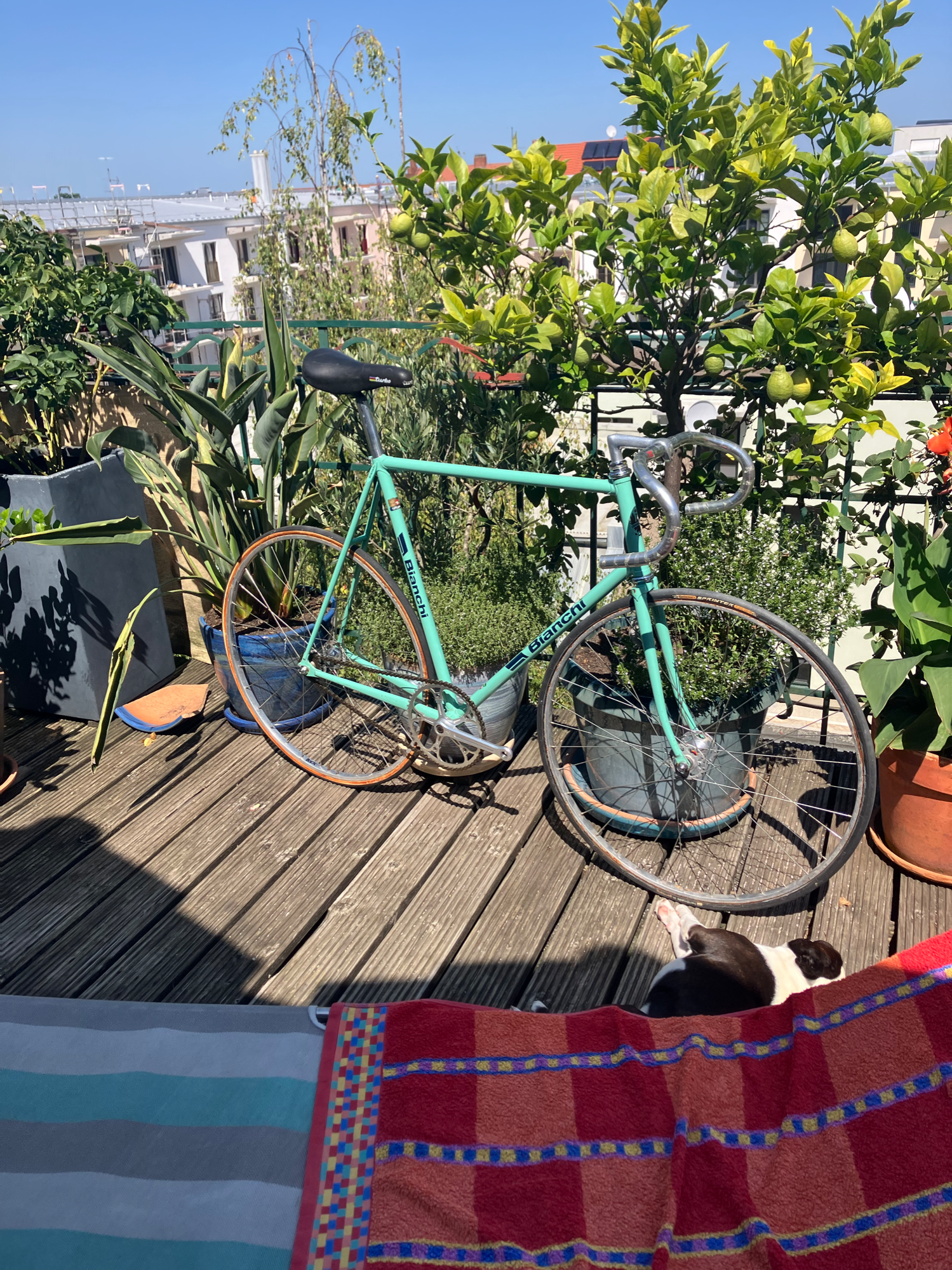

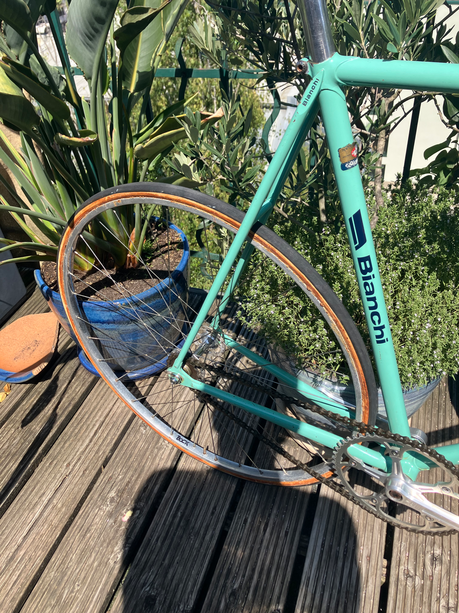

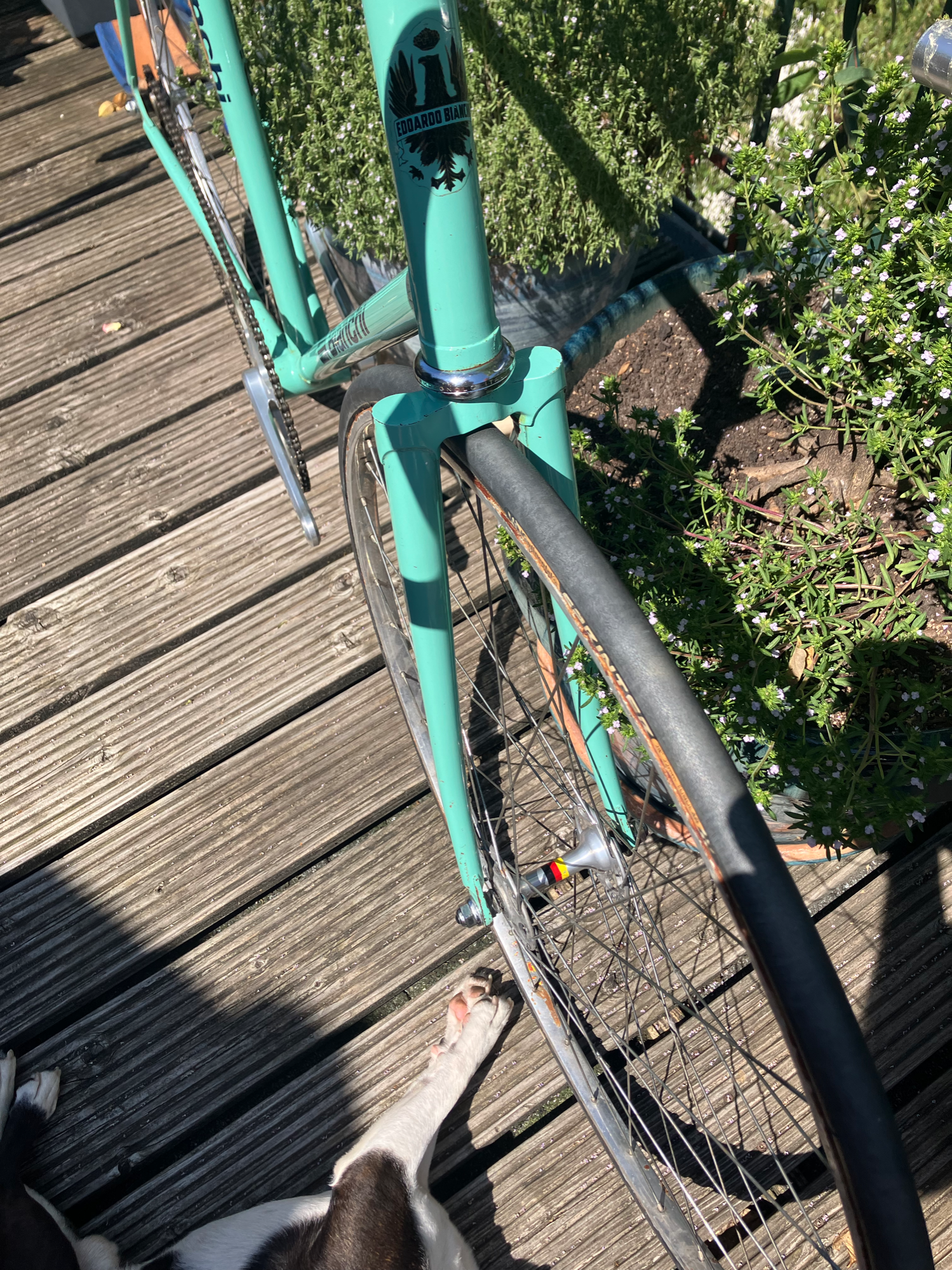

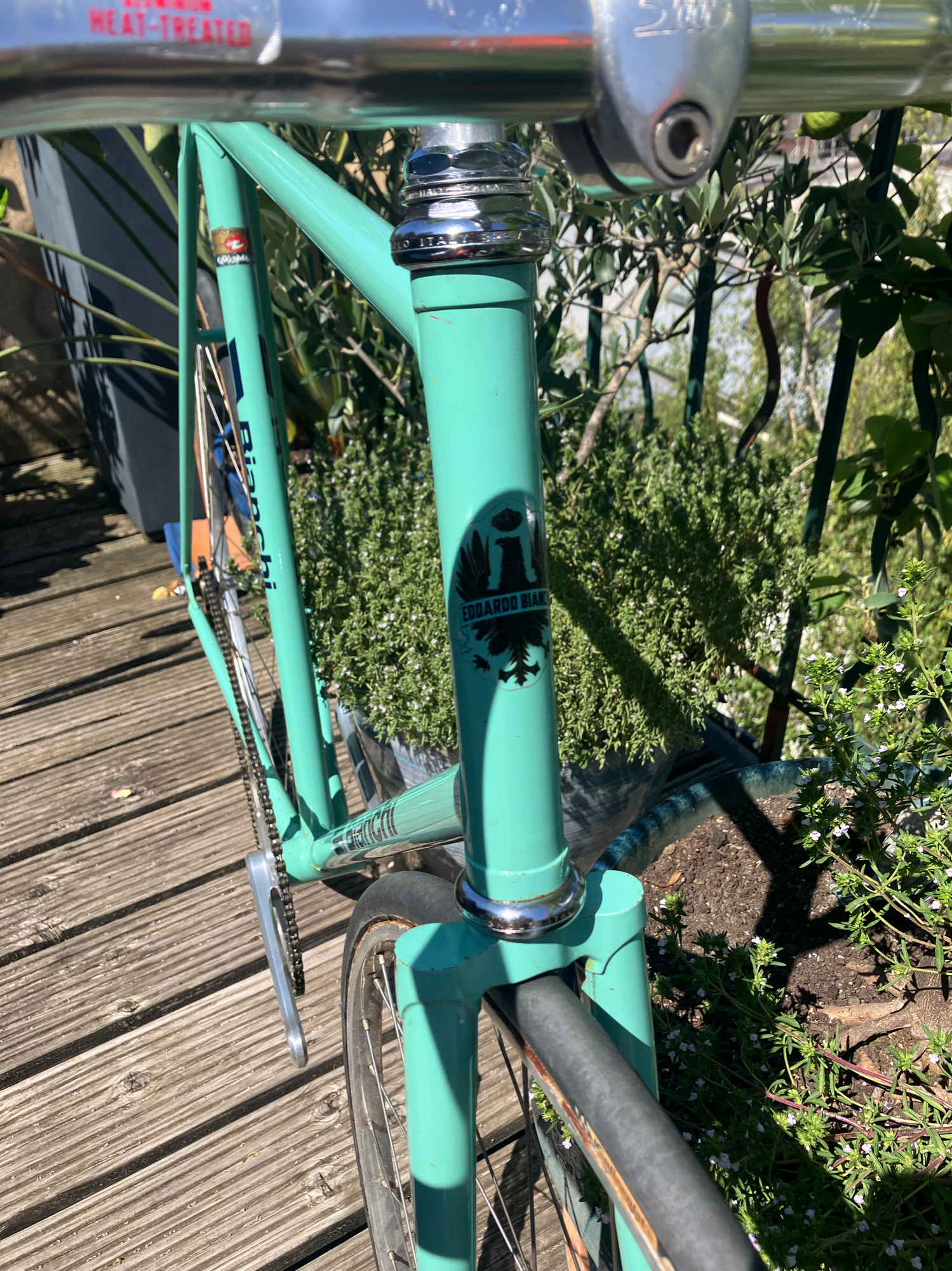

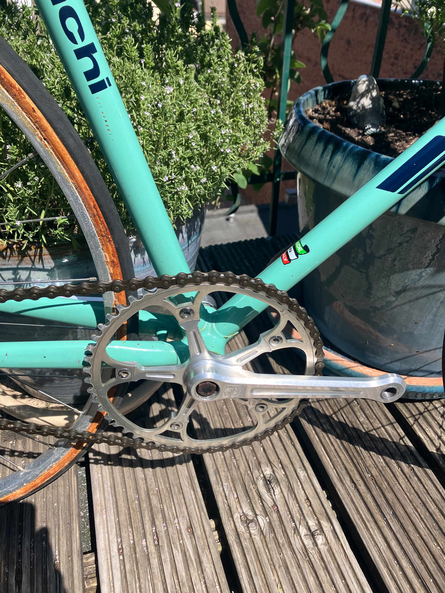

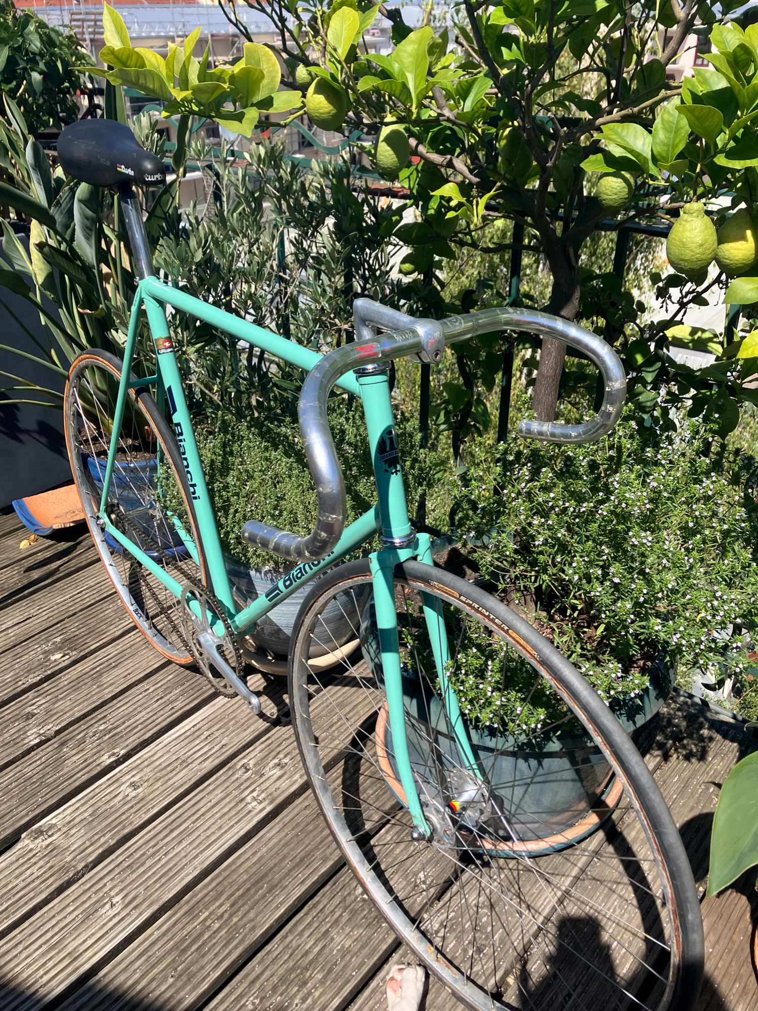

Ich greife mal vor @Bianchi-Hilde, dein neues Bianchi Pista (c-c 60x58) ! Wir müssen uns nur noch auf einen Preis einigen :D :daumen:
Bianchi Pista aus Mitte der 80er, ohne Nummern, Datacode der Kurbel ist 1983
Ist das nicht das, was du seit vielen Jahren für mich lagerst? Der Rahmen ist frühestens von Ende 84, schon wegen des Bs in der Steuerrohrmuffe. Oder hast du jetzt noch so eins bekommen?
