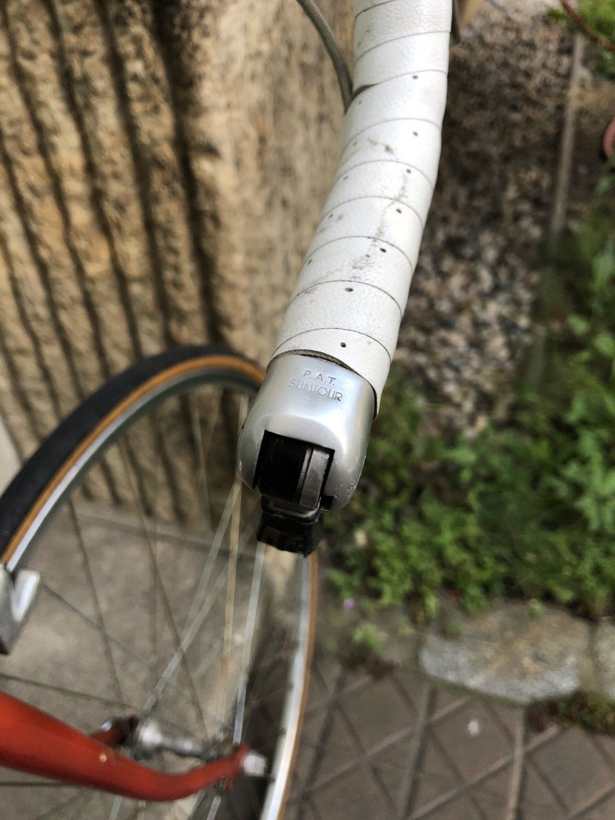

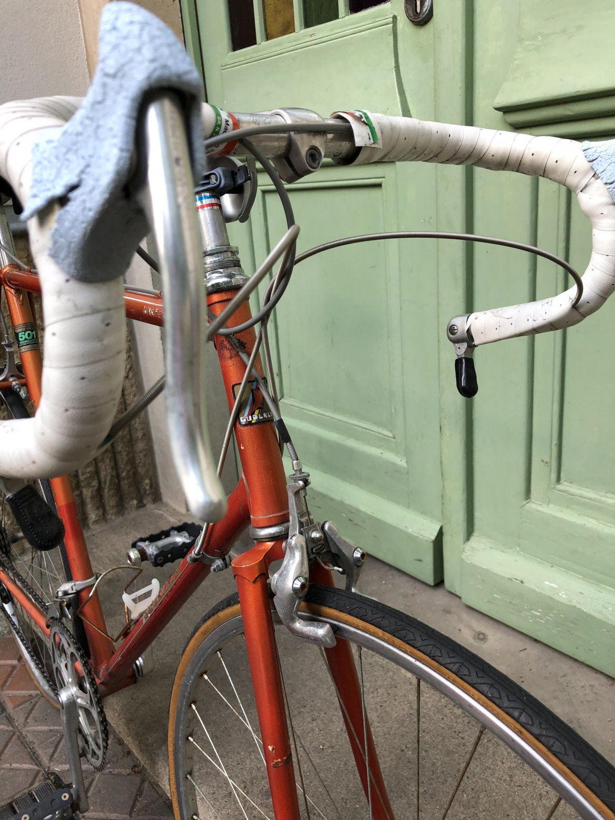

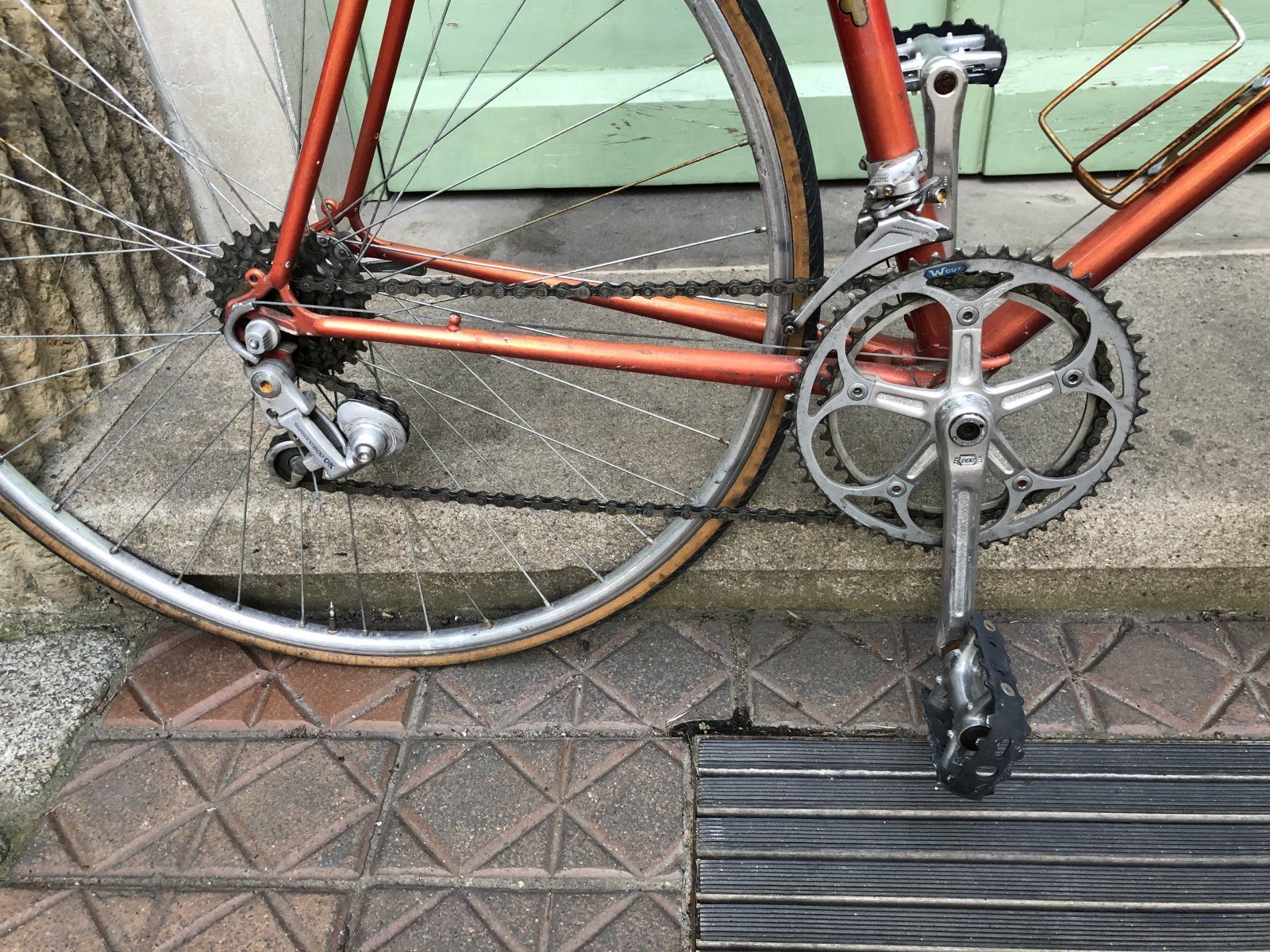

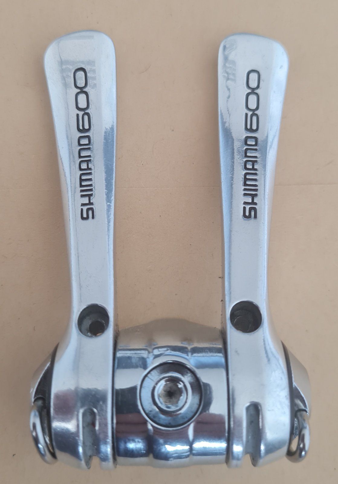

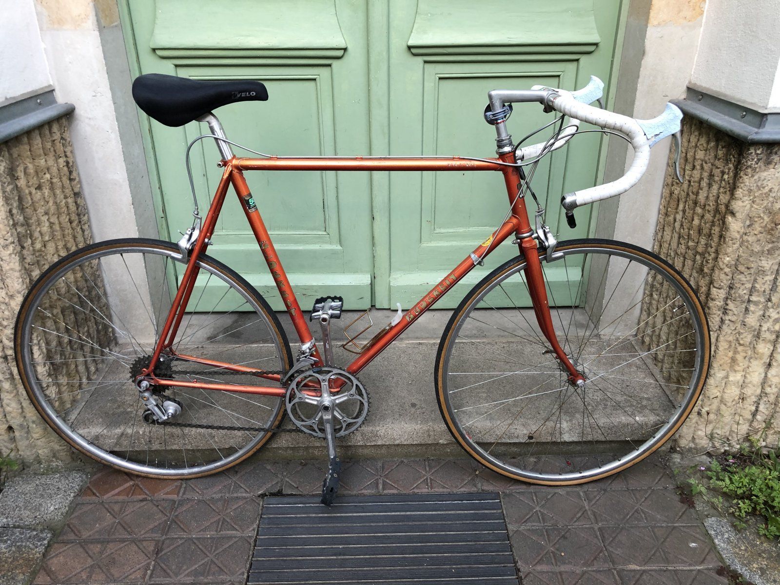

Für einen schmalen Taler aus dem Bekanntenkreis erworben. Ich brauche mal ein Rad, das man auch guten Gewissens vorm Bäcker oder der Gaststätte mal anschließen kann :)
Die 600Ax Teile (Bremsen, Bremshebel, UW, und Laufradsatz, (Sw ist komplett hinüber)) und die Suntour Schalthebel wandern erstmal in die Vitrine. Ich denke mal ich baue da ein 600 Arabesque oder irgendwas in der Richtung dran.
Anhang anzeigen 973109Anhang anzeigen 973110Anhang anzeigen 973111Anhang anzeigen 973112Anhang anzeigen 973113
Die Lenkerendschalthebel sind doch cool die würde ich dranlassen:)

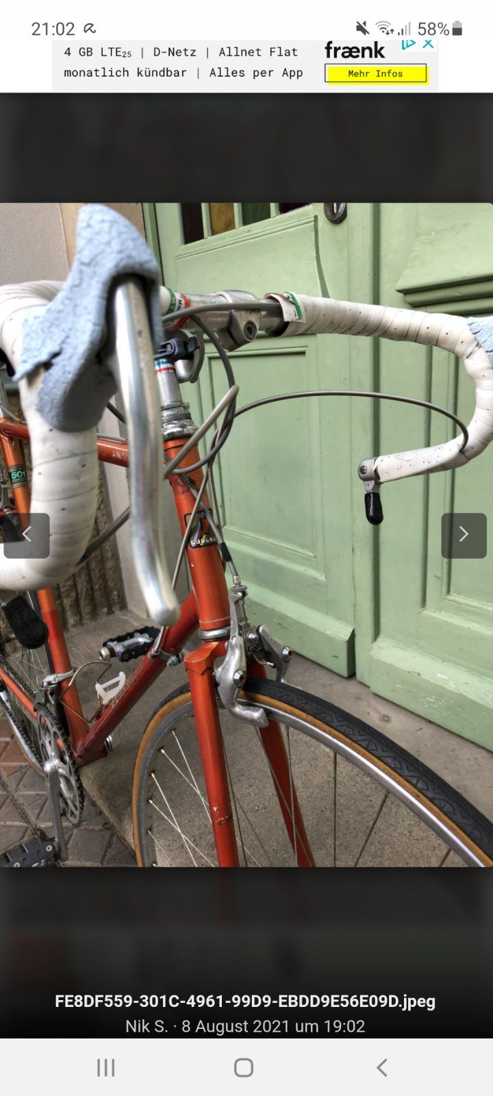

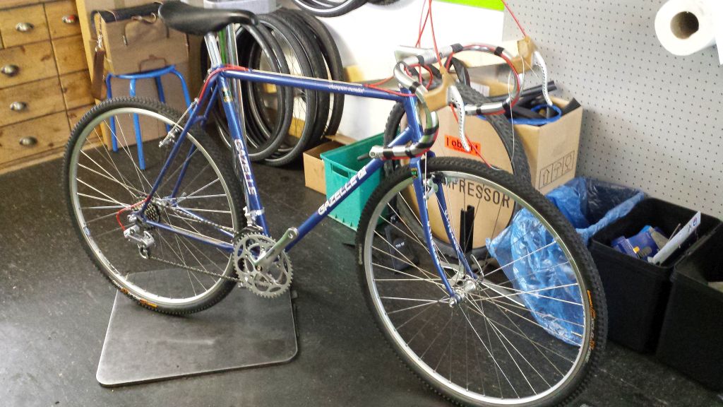

Guten Morgen,
ich hab das, glaub ich, neulich schonmal irgendwo gesehen - wurden Schaltzüge bei Lenkerendschalthebeln damals wirklich so verlegt? Ich hätte die jetzt auch bis oben durchs LB gelegt.
Ich möchte gerne im Herbst einen alten Crosser aufbauen, daher interessiert es mich, wie das damals war.
LG markus.

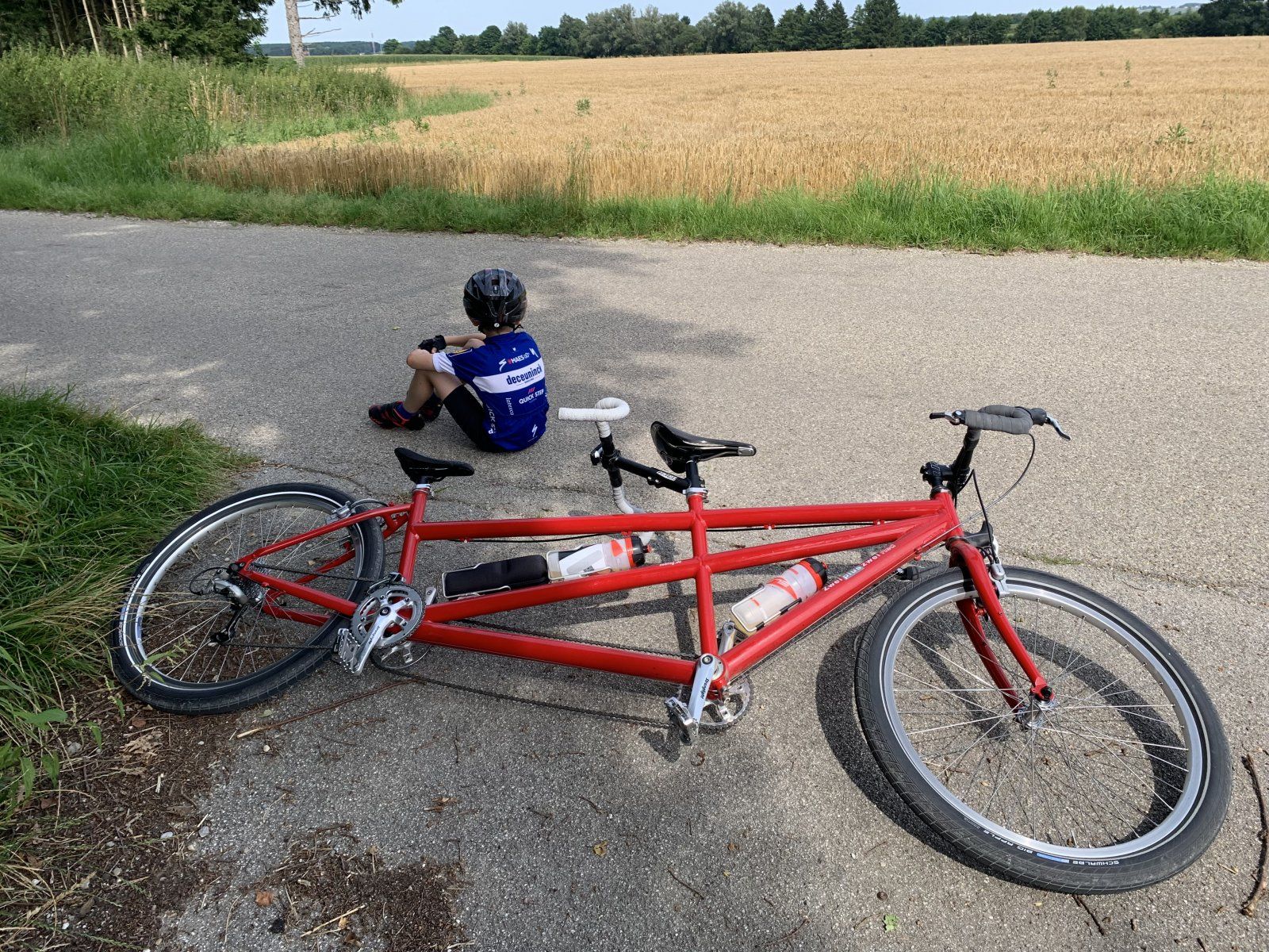

Ja, und das macht auch wirklich Sinn. Werden auch heute noch so geführt, z.B hier an meinem Tandem zu sehen :)

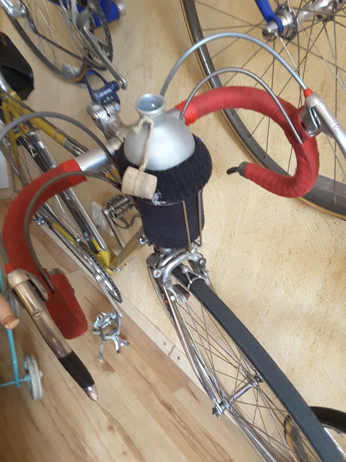

Das ist eine Möglichkeit, oft wurden die Schaltzüge auch kpl. unter dem LB verlegt, spez. bei den Profis.
Auch gibt es Querfeldein Räder wo die Schaltzugführung am OR verlegt sind, da macht es auch Sinn.
Hier 2 Aufbauten von mir
Optisch ist die Verlegung unterm LB, so wie von @FSD gezeigt für mich deutlich schöner - aber das ist natürlich alles Geschmackssache.

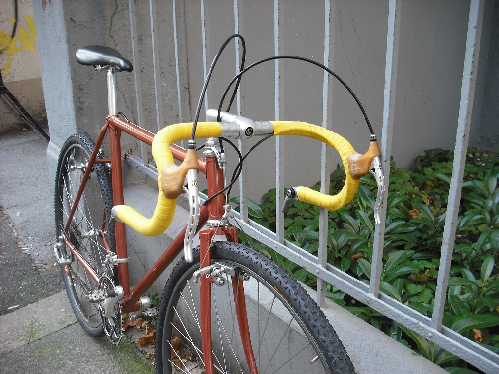

Apropos Geschmacksache: man kann es auch machen wie an meinem Raben.
Geschmackssache eben ;)

So hab ich das noch nicht gesehen. Nicht übel die Idee! Sonst bin ich eher für die Variante wie am Ausgangsbeispiel, da hier die Züge keine unnötigen Weg machen und entsprechend weniger Reibung ...
Fahre gerne die oln Lenkerschalter 🤓

Die waren so im Fundzustand verlegt. Hatte ich vorher auch noch nicht gesehen, hat mir aber gefallen und ich hab's einfach so übernommen.
Die Schalter lassen sich so einwandfrei bedienen, der zusätzliche Bogen macht sich nicht bemerkbar :daumen:

Ja, das ist eine interessante Verlegung :daumen:

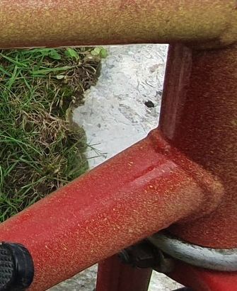

Hallo, ich hab irgendwann mal ein Foto von so einem Moser Rad gesehen und es leider nicht abgespeichert. Letztlich stolperte ich auf einem Markt darüber und habe es mitgenommen. Die Komponenten sind definitiv nichts hochwertiges, aber in diesem Fall ist ja eher die Lackierung eher interessant :)

Der Rahmen ist MIG-geschweißt, d.h. eindeutig Wasserrohrklasse.
Kann man trotzdem Spass mit haben, aber unbedingt kein weiteres Geld drin versenken. Alles gangbar machen, nötigstre Verschleißteile ersetzen und ab dafür. Nicht über "upgrades" nachdenken.
