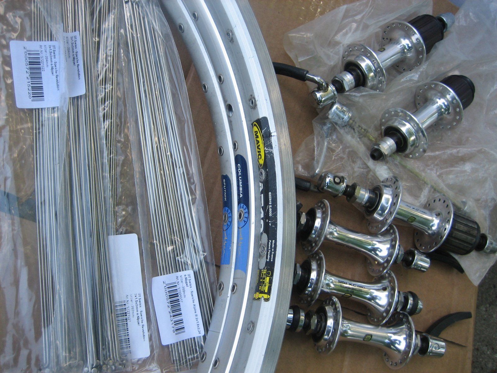

Hast Du den Markt mit Grease-Guard-Naben leer gekauft?
Ich hatte zwischenzeitlich auch mal geschaut und musste feststellen, dass die Kassetten wider Erwarten sogar noch erschwinglich zu bekommen sind, habe dann aber doch nicht nur wegen Grease-Guard einen neuen, weiteren LRS aufgebaut 😉
Das sind meine Ersatznaben. Habe ich alles nach der Pleite von Suntour Ende der 90er gekauft. Meine Frau und ich habe die Naben ja auf den Reiserädern.... Und am MTB habe ich die ja auch...

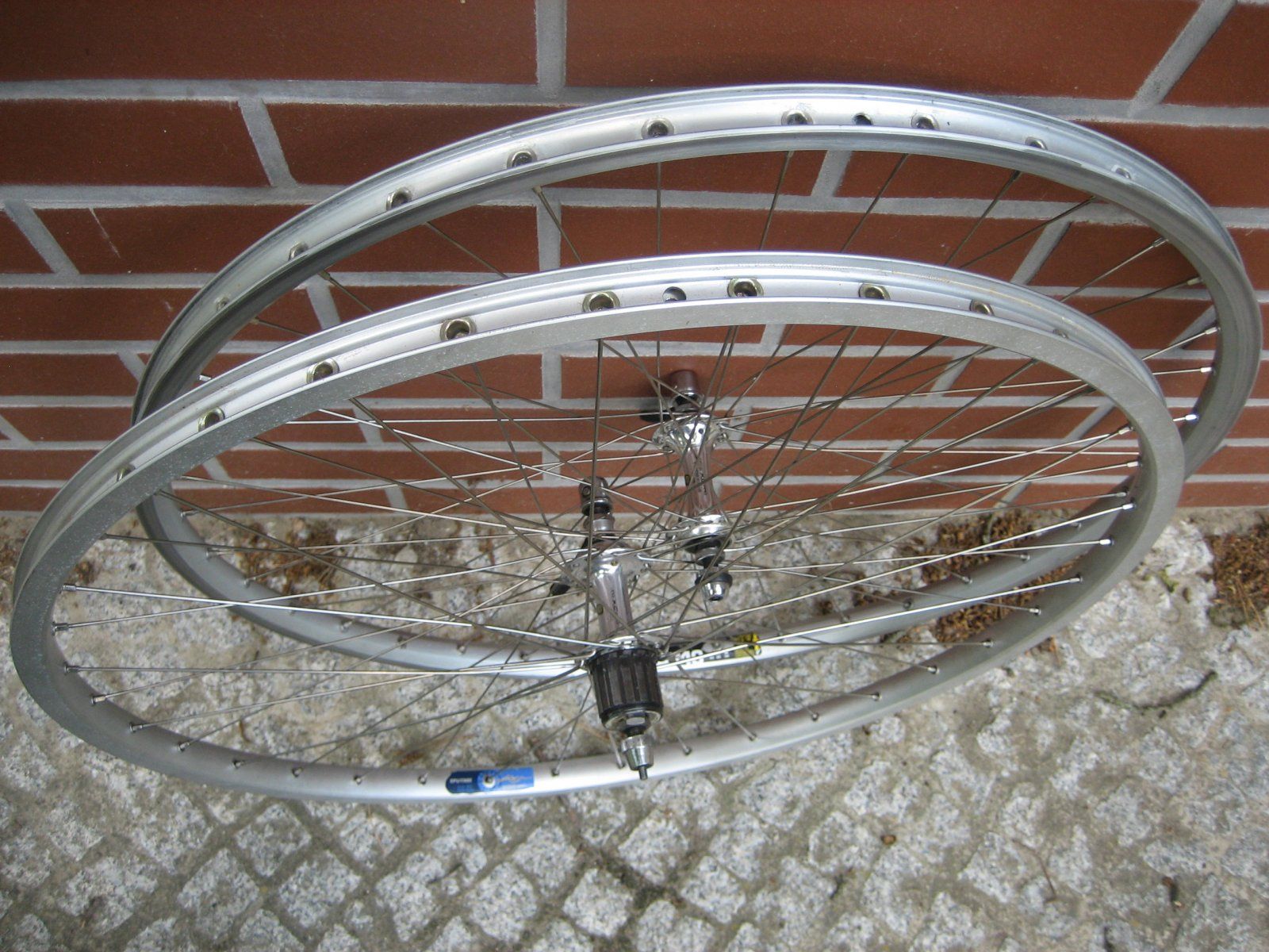

Den Laufradsatz habe ich dann heute gebaut:
Hinten die Alesa/Ryde Sputnik aus Vollmetall. Wiegt ungefähr 750g. Zahnkranzseitig mit DT Alpine 2,34-1,8-2,0. Die restlichen Speichen sind Revos (DT Revolution 2,0-1,5-2,0). Vorne eine deutlich leichtere Mavic A719 (ungefähr 560g). Die Decals der Felgen sind auch mit der Nabenbeschriftung schön zu lesen......
Für das Reiserad immer wichtig: vorne und hinten die gleiche Lochzahl und der ERD der beiden Felgen ist auch fast gleich, so dass man im Notfall die vordere Felge nach hinten umspeichen kann....
Der XC Pro Schnellspanner der Hinterradnabe ist anders als der der Vorderradnabe. Da muss ich nochmal nach einem passenden Paar suchen....

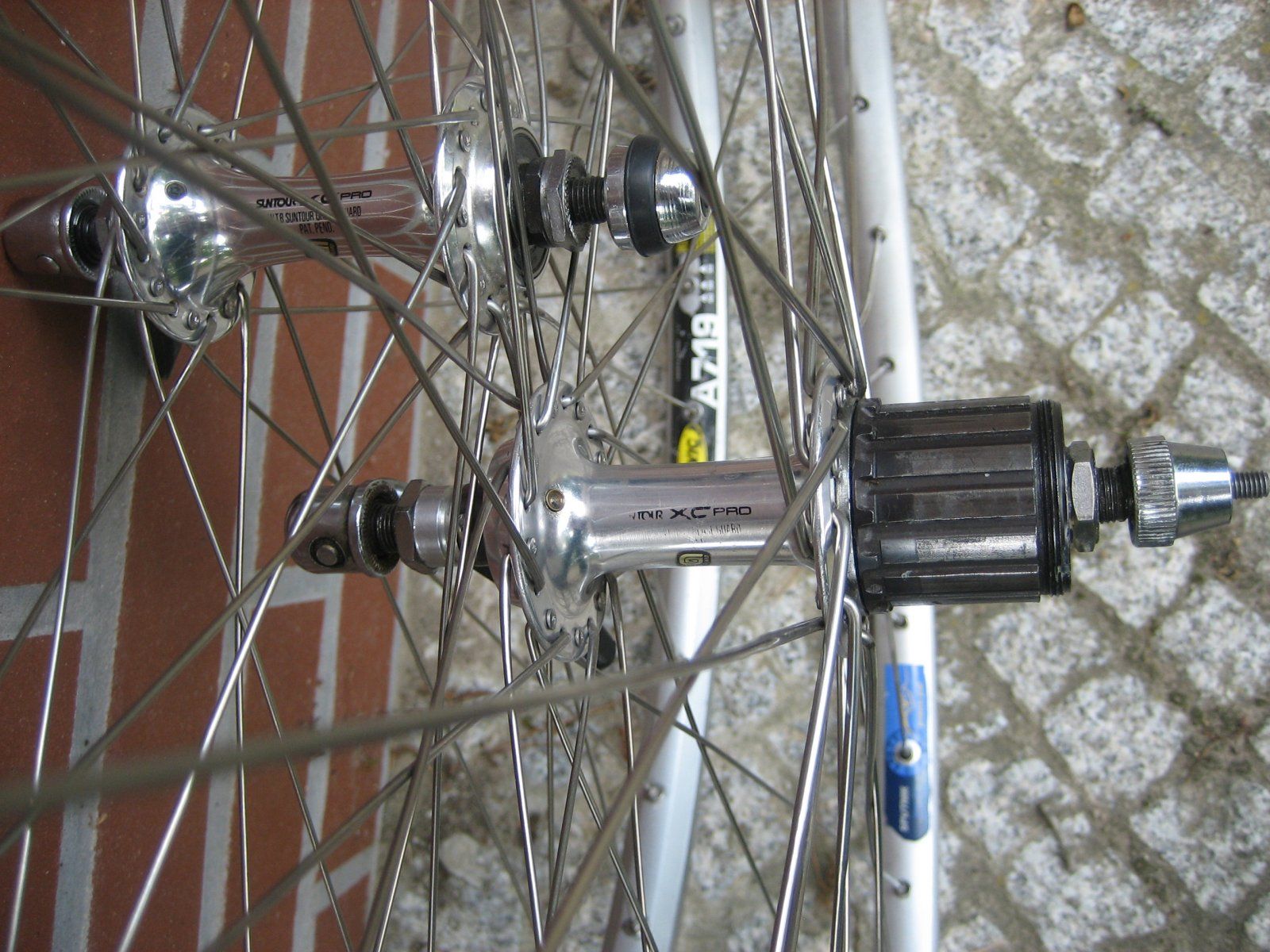

Anhang anzeigen 957971Anhang anzeigen 957972
Die Sputniks habe ich von Beginn am Tandem, unverwüstlich und damit perfekt für den Einsatz mit zwei Fahrern und Gepäck :)
