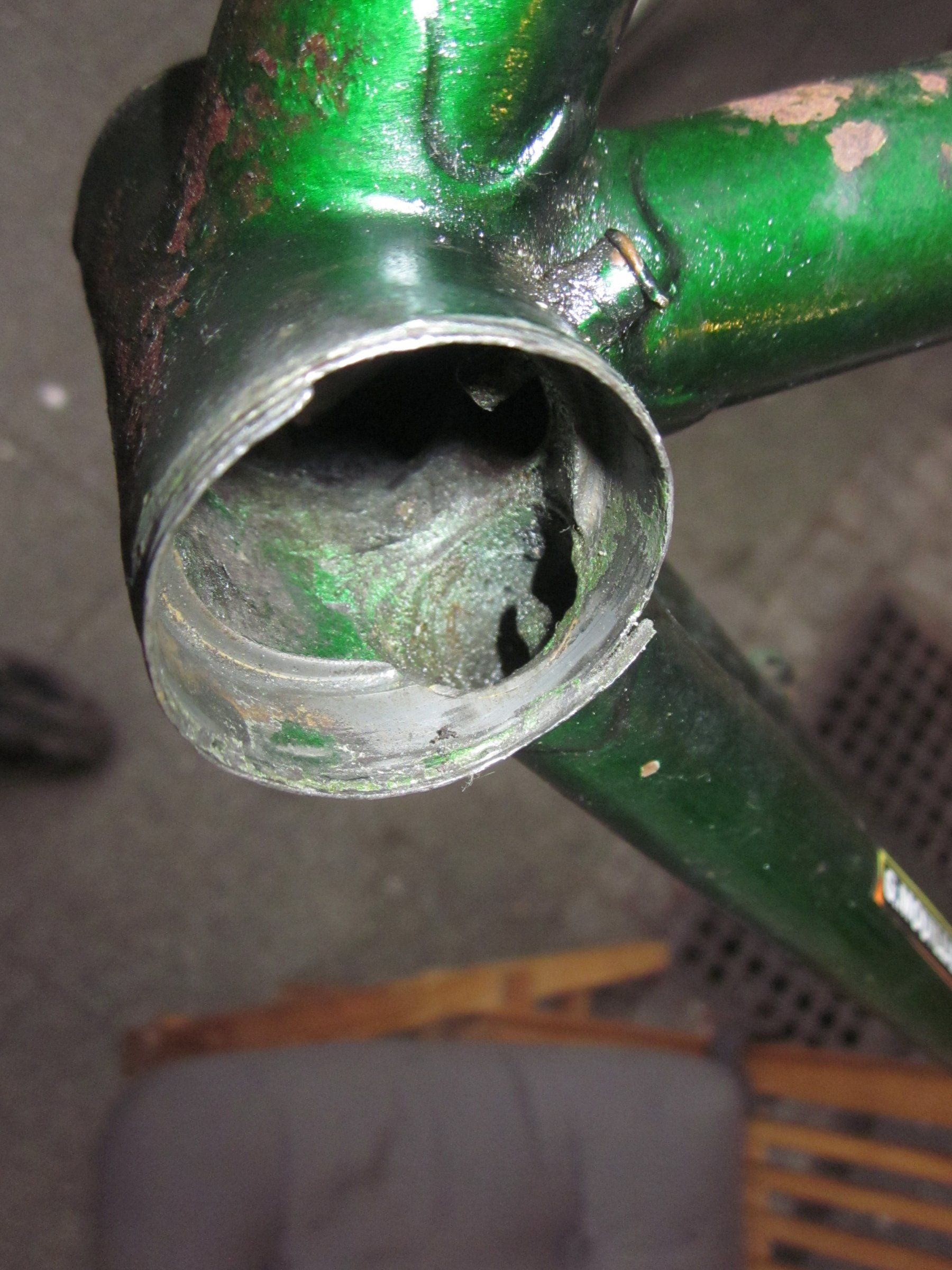

innenlager ist raus
nackter rahmen - rahmenhöhe 56 cm mitte oben - oberrohr mitte mitte 56 cm

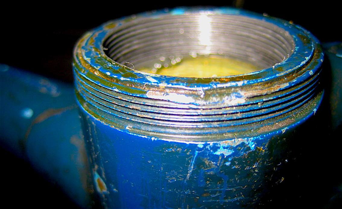

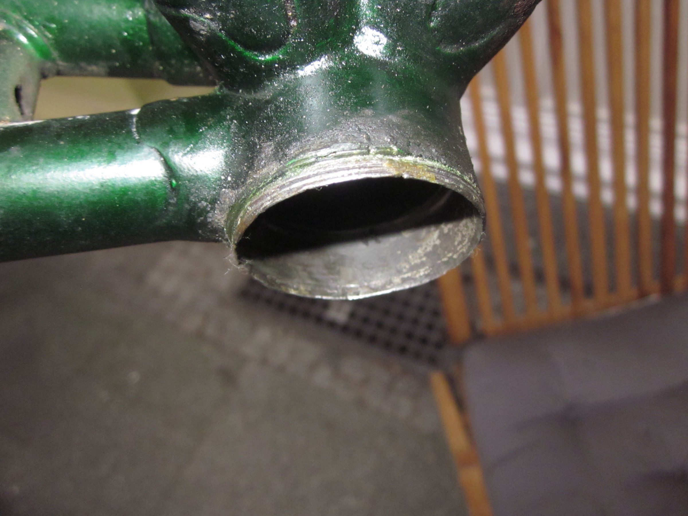

sitz des innenlagers, der lagerschalen
deutlich zu erkennen - die schwachstelle - die wandstärke ist zu gering für das äussere gewinde

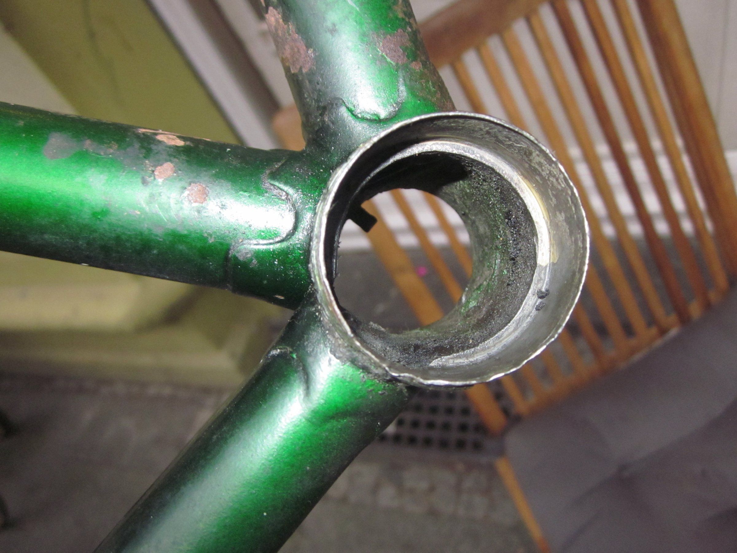

mittig ist wohl anders

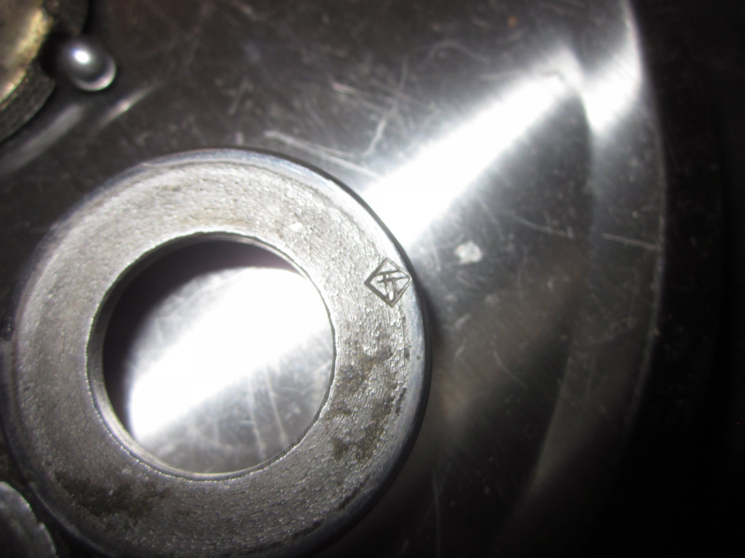

kennt jemand dieses zeichen, Marke?

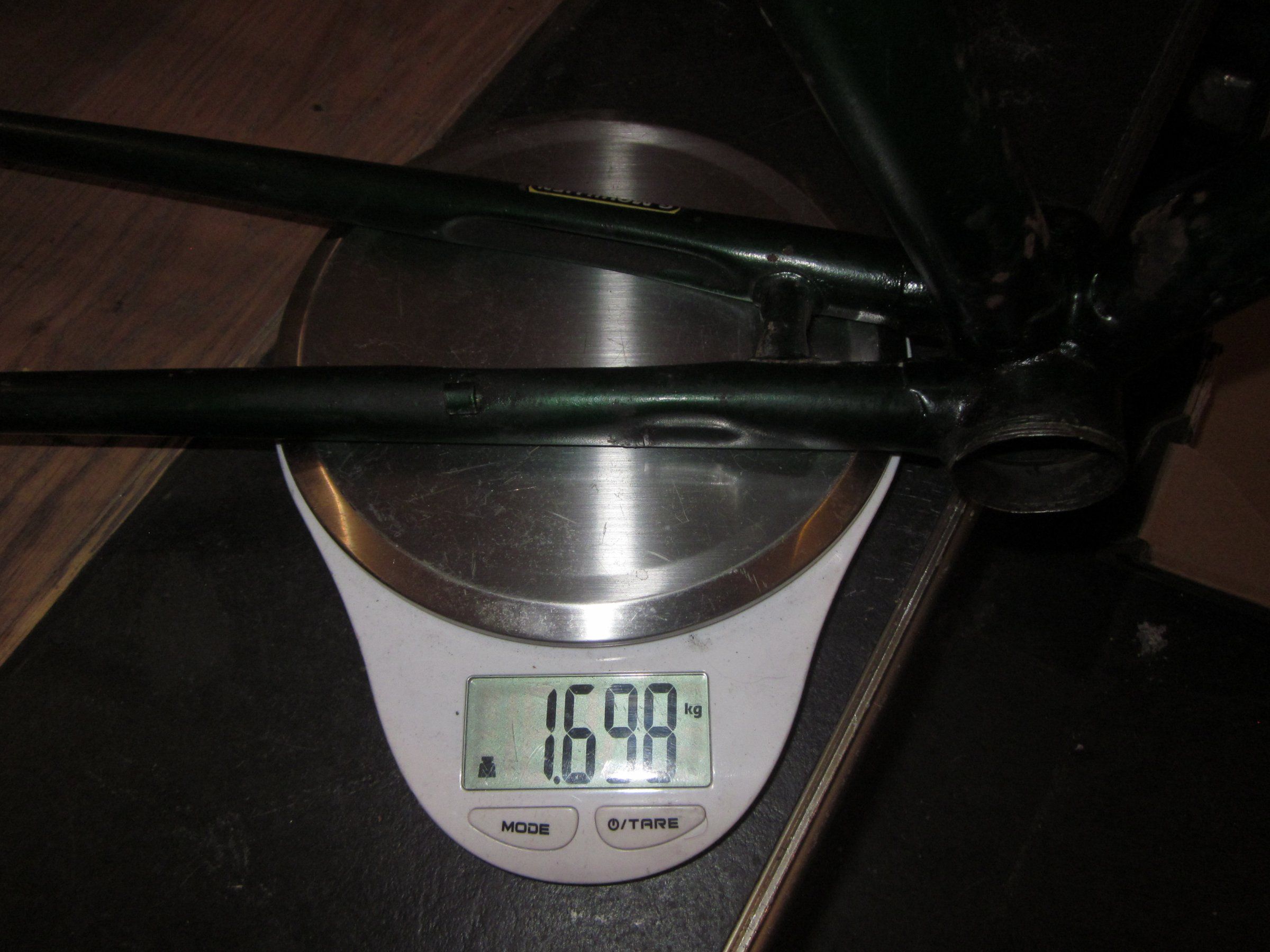

innenlager ist raus

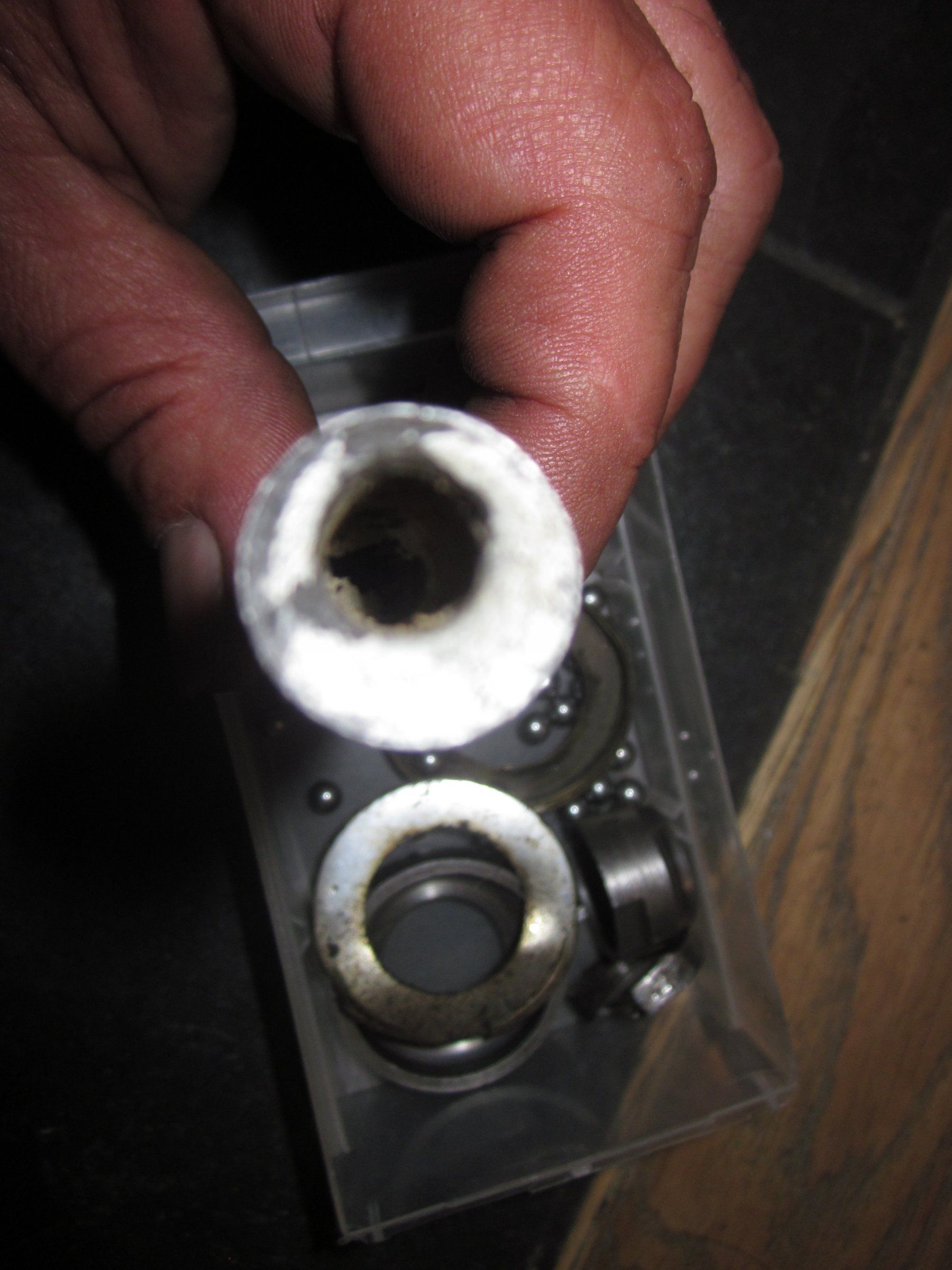

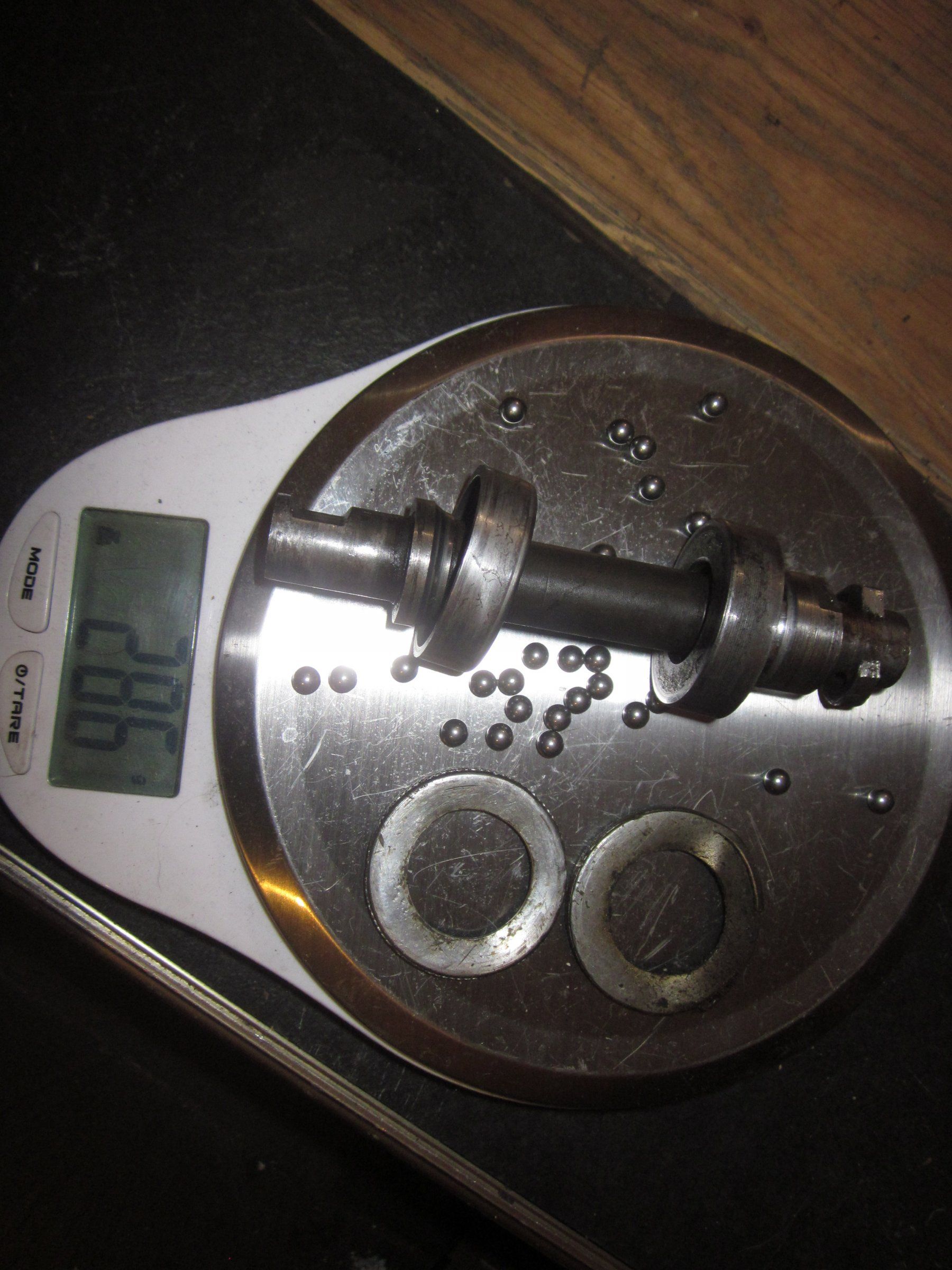

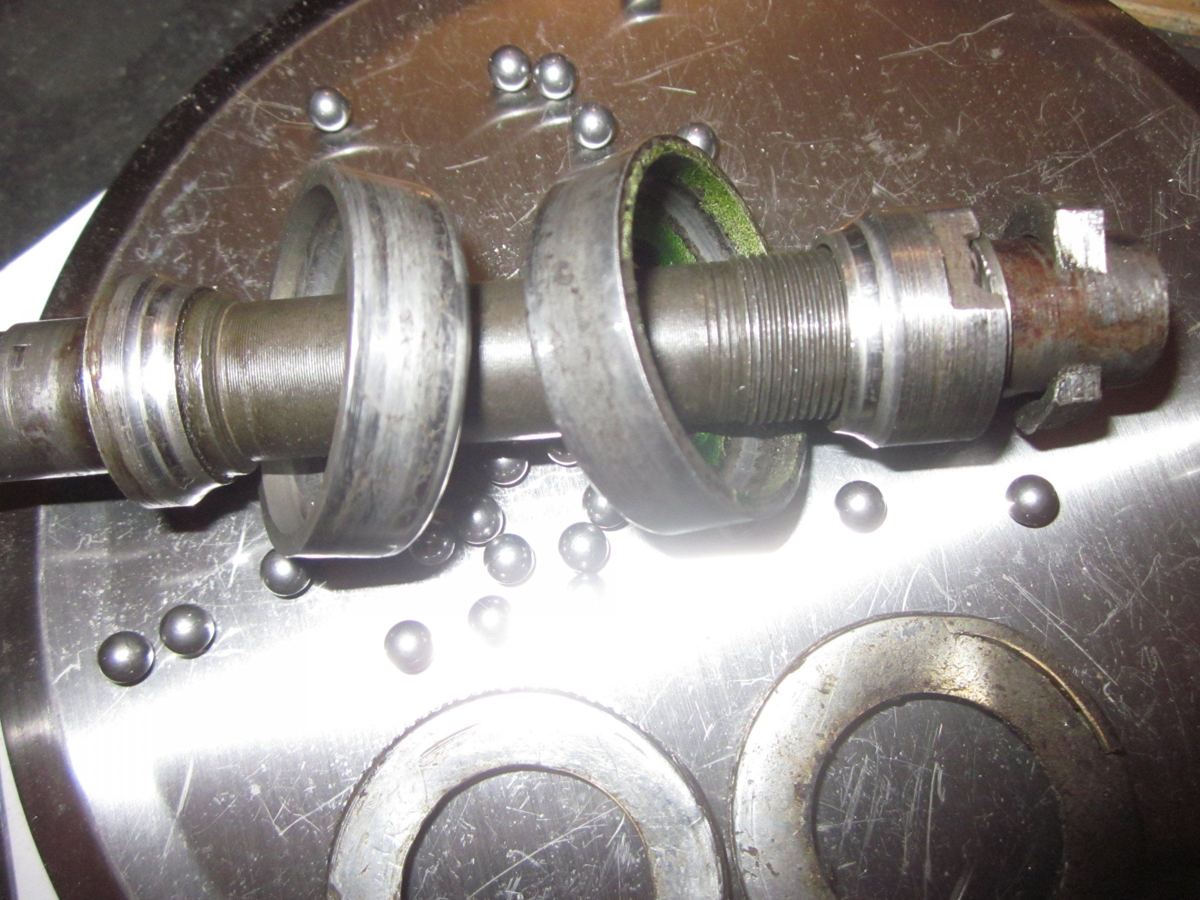

das innenlager

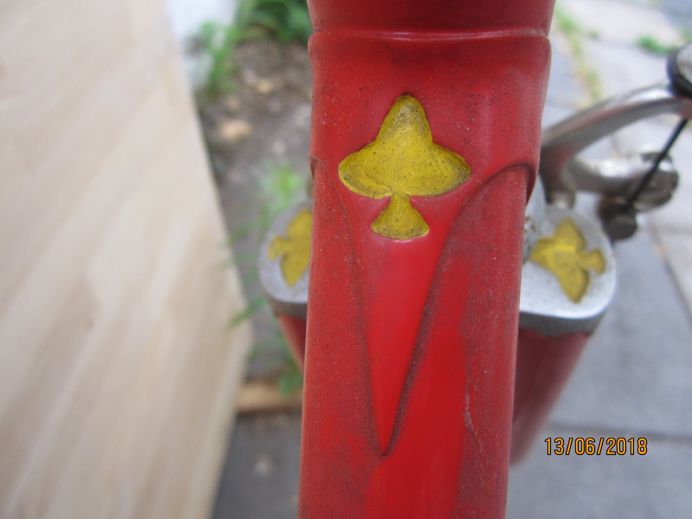

Kann es sein, daß das nachträglich gemacht wurde? Sieht mir auch nicht ganz mittig aus. Das könnte dann eine eigenwillige Form eines Reparaturlagers sein.
wäre ne möglichkeit - glaube ich aber nicht - bin kein metaller
aber zum einen wäre das eine extrem zeitintensive und arbeitsintensive lösung für ein reperaturlager,
zum anderen muss zuerst das aussengewinde geschnitten werden bevor innen der lagersitz
gefräst worden ist - andersrum zu wenig wandstärke - und der sitz auf beiden seiten ist ziemlich mittig -
wandstärke der stehengebliebenen muffe
als reperatur hätte man das doch einfachheithalber auf ita mass oder bsa umgeschnitten
aber da die lagerteile gemarkt sind müste man mal die alten kataloge wälzen ob es damals reperaturinnenlager in dieser form gab
und wann
es sind auch keinerlei gewindereste zu sehen oder finden
aber wer weiss - alles möglich
