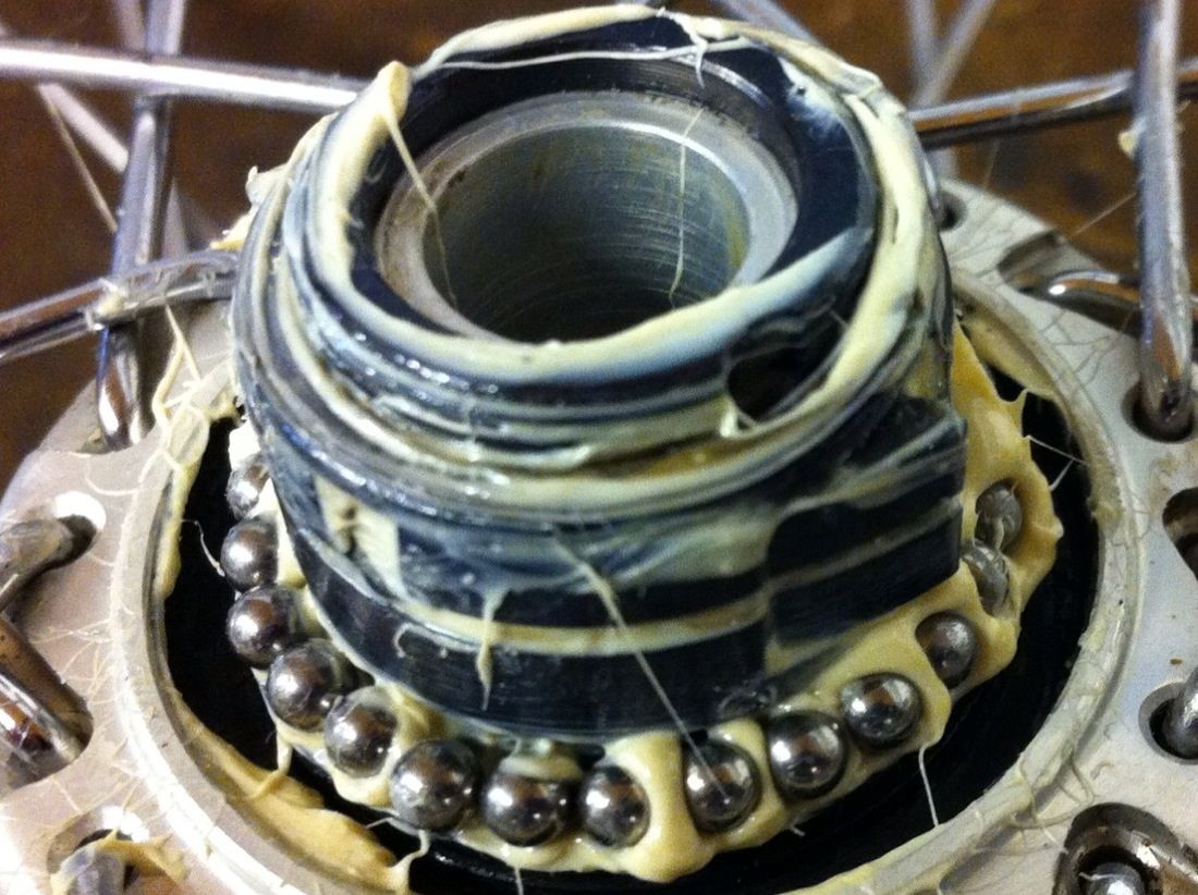

Hab heute den AX Freilauf vom Vent Noir zerlegt. Alle Kugeln getauscht. Wenn man allerdings genau hinschaut sieht man das er nicht mehr ganz in Ordnung ist.

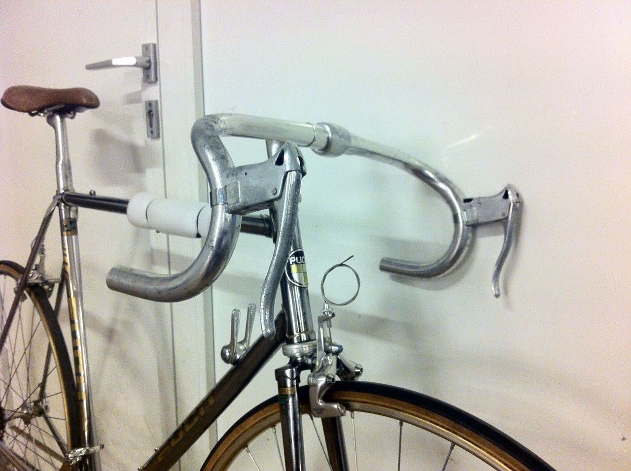

Vent Noir Aero. Die neu erstandenen Teile ( Vorbau und Lenker und Bremshebel) sind alles andere als NOS ( Hab keine Ahnung was das genau heißt, aber die Bedeutung ist mir mittlerweile bekannt). Trotzdem ist es für mich ein Riesenschritt zur Fertigstellung des Rades.
