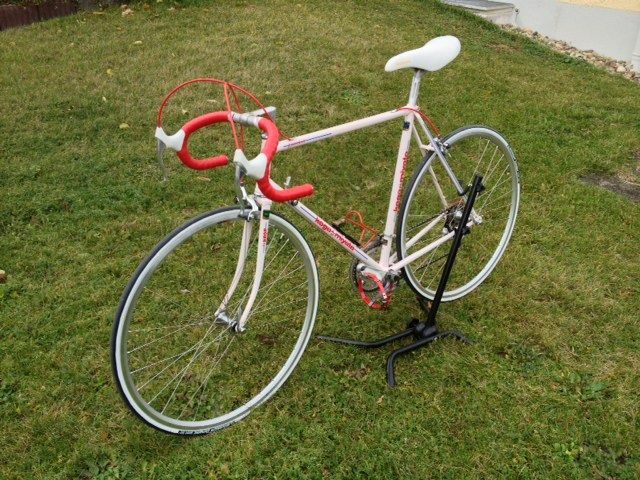

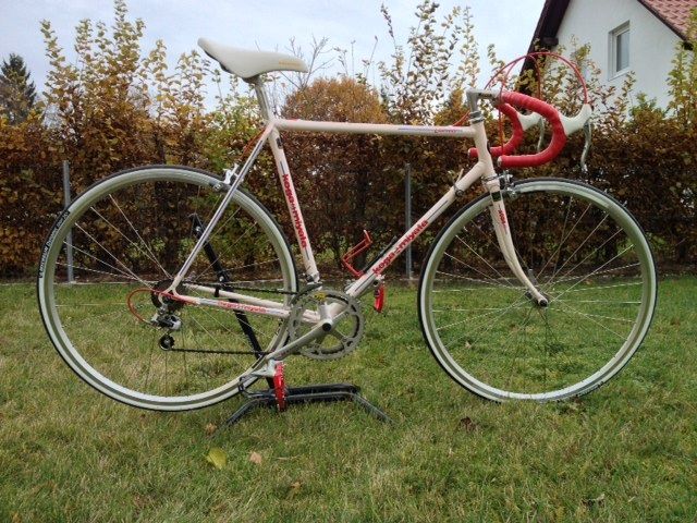

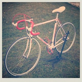

Hallo zusammen,
ich habe mein Radl jetzt fertig gebaut 🙂
Habe alles zerlegt, gereinigt und den Rahmen innen mit Fluid Film beschichtet - es stand ja ne Zeit lang draußen.
Beim Thema Laufräder bin ich 'nen Kompromiss eingegangen, es waren ja zwei verschiedene verbaut, nur hinten war das originale Wolber drinnen, vorne war eine schwarze Felge mit schwarzen Speichen drinnen.
Ein neuer Sattel is auch drauf, ein Selle Batavia, neues Lenkerband + Griffgummis, die passenden Pedale mit Riemen auch 🙂
Die erste Testrunde war super!
Gruß
Carsten
