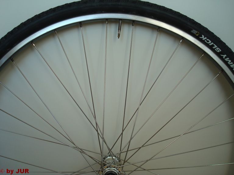

was geändert oder verbesserungsbedürftig wäre, wurde alles schon kommentiert. ich find nix mehr,...😡
bis auf den kleinen einspeichfehler am hinterrad. :D
Ich hab das so gelernt:
Ich wollte damit nur andeuten, dass ich den Hinweis erkannt habe, mir persönlich es aber völlig egal ist ob das Ventil nun zwischen parallel verlaufenden Spechen sitzt oder zwischen gekreuzten. 🙂
Ich hätte meinem Beitrag aber ein 😉 Hinzufügen können :cool:.
Ventil zwischen gekreuzten Speichen kann sogar ganz sinnvoll sein. Wenn man häufig mit Mini-Pumpe am Ventil werkelt, kann man mit den Fingern an den Speichen etwas besser gegenhalten. Ich hatte mal so einen LRS. - War zwar nicht regelkonform, funktionierte aber gut. 😉
Selber baue ich nach den Einspeichregeln und lebe mit den "Nachteilen".
wahnsinn! was ihr alles seht. ich musste mich mit dem laptop in der hand neben das rad stellen und suchen bis ich das rausgefunden hatte... respekt!! werd das aber vorerst mal ignorieren und mich nur im falle der äussersten langeweile einer neubespeichung widmen.

Wenn du neu einspeichst, dann denk bitte auch dran, symmetrisch einzuspeichen, im Moment sind die Zugspeichen auf der Antriebsseite innen.
