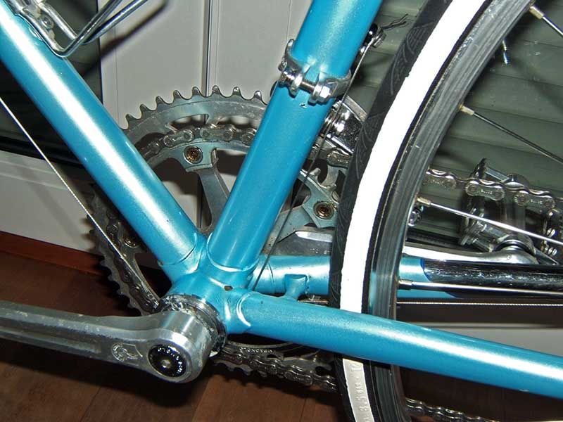

@Bonanzero: wenn ich den Zug löse, rutscht der Umwerfer richtig Richtung Rahmen. Habe dann mal den Schalthebel soweit wie möglich nach oben gestellt und den Zug unter etwas Zug wieder befestigt. Das große Blatt geht dann auch noch, beim kleinen ist es eigentlich unverändert. Der Zug selbst ist neu. Vielleicht kann man mit den Schräubchen noch etwas hilfreiches veranstalten? Vermutlich sind die aber nur zum Feintuning

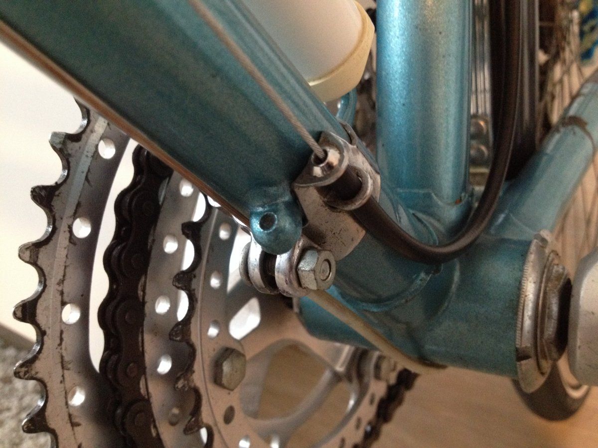

Noch ne Frage in die Runde: ist die Schelle für die Züge besser als die Anbauteile am Rad oder kann ich die nutzen?

Die Schräubchen sind die Anschläge für die Schaltwerksbewegung.Wenn du an der passenden Schraube drehst sollte sich der Schwenkbereich entsprechend erweitern. Wenn der Schwenkbereich dann immer noch nicht ausreicht, ist das Schaltwerk vermutlich ungeeignet. Die Form des Leitblechs läss mich dies leider vermuten.
@Steff_N: Bei der hinteren Schraube habe ich nicht viel Möglichkeiten. Da geht nur reinschrauben, und dann ist sie im Weg. Muss ich mal schauen, was die vordere so macht. Bin nur leider grad anderweitig am Rad beschäftigt ;)

Den oben von @Steff_N gezeigten Sachs-Huret-Dreifach-Umwerfer in brauchbarem Zustand könntest Du für wenig Geld von mir bekommen - der sollte auf jeden Fall funktionieren, allerdings hat er einen an der Schelle angegossenen Anschlag für die Bowdenzughülle, den Du nicht brauchst, und den Du eventuell sogar abfeilen müßtest, wenn er im Weg sein sollte (ein zweiter etwas neuerer Sachs-Huret-Dreifach-Umwerfer hat diesen Anschlag auch - das scheint bei Sachs also noch lange üblich gewesen zu sein).
Falls der Sachs nix für Dich sein sollte, hätte ich einen NOS Shimano Exage LX 300-Dreifach-Umwerfer übrig (ohne Zuganschlag).
@Bridgestone RS 800: Fotos wären super, auch vom Umwerfer. Abfeilen wird eher schwierig, da ich keine Feile habe, aber vielleicht kann ich ja sehen, ob es mit Anschlag gehen würde (warum brauche ich den nicht und warum hat mein Umwerfer sowas anscheinend nicht?).

Das Bild oben zeigt ja den Zughüllenbogen über dem Tretlager, der auch hier am vorhandenen Umwerfer einen Zuganschlag vermuten lässt. Ob man die dort befindliche Schelle wirklich braucht muss man sehen. Eigentlich wären sie nicht nötig, da die Zugführungen bzw. Anschläge als Anlötteile ja vorhanden sind.
@Steff_N: Diesen Zug hab ich sogar schon aus der Schelle genommen und durchs Anlötteil (hat das einen bestimmten Namen?) geführt, die andere Seite noch nicht. Aber das hat ja nix mit einem Anlötteil an @Bridgestone RS 800's Umwerfer zu tun. Oder habe ich das falsch verstanden?
Es gibt Umwerfer, die haben einen Anschlag für die Zughülle, dann hat man unten über dem Tretlager einen kleinen Zughüllenbogen wie bei dir und vielen anderen französischen Rädern.
Andere Umwerfer haben diesen Anschlag nicht, das heisst, der pure Zug ohne Hülle wird unten um das Tretlager rumgeführt und wird dann in die Schaltung geklemmt.
Wenn dein Rahmen mit einem Zughüllenanschlag vor dem Tretlager ausgestattet ist, wie auf deinem Bild oben zu sehen, dann hat dein jetziger Umwerfer vermutlich ebenfalls einen Zughüllenanschlag. Dann sollte es keine Probleme geben. Alles wie gehabt und wie bei Franzosen aus der Zeit gewohnt. :) Dann dürfte der angebotene Umwerfer mit Anschlag der Richtige sein. Mach doch mal bitte ein Bild aus der Perspektive wie ich hier.
