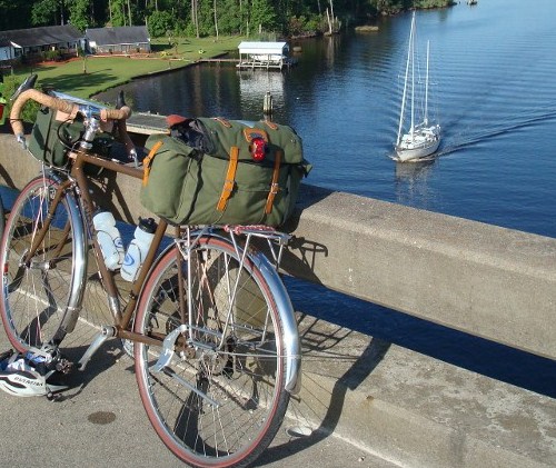

@kerstinw, die Träger, die nur unten und am Schutzblech fest sind, sind nicht unbedingt für seitliche Packtaschen gedacht. Das sind eher Auflagen für überdimensionale Satteltaschen, bei denen natürlich auch der Sattel einen Teil des Gewichts trägt und einen Teil der Führung übernimmt. Hat man früher so gemacht, ist auch heute noch nicht doof, aber natürlich nicht mit Plastikschützern machbar (hier mit normalem Träger):
Der Fly funktioniert mit Seitentaschen übrigens auch nur wegen seiner doppelten V-Form, die das Pendeln der Taschen in Richtung Hinterrad verhindert. Wäre er durchgehend so schmal wie vorn (oder wie der Airy), würde er unter Umständen mehr Probleme als Spaß bereiten.

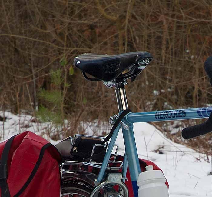

  • Sattelstütze: Kolben geht auch bei modernen Sätteln? Dachte, das geht nur bei alten. Also brauche ich eigentlich keine neue Stütze, um einen neuen Sattel zu montieren.
Was heisst hier modern. :eek: Der B17 ist seit 1898 am Markt. :cool: und ja, das geht mit der klassischen Kerze!
